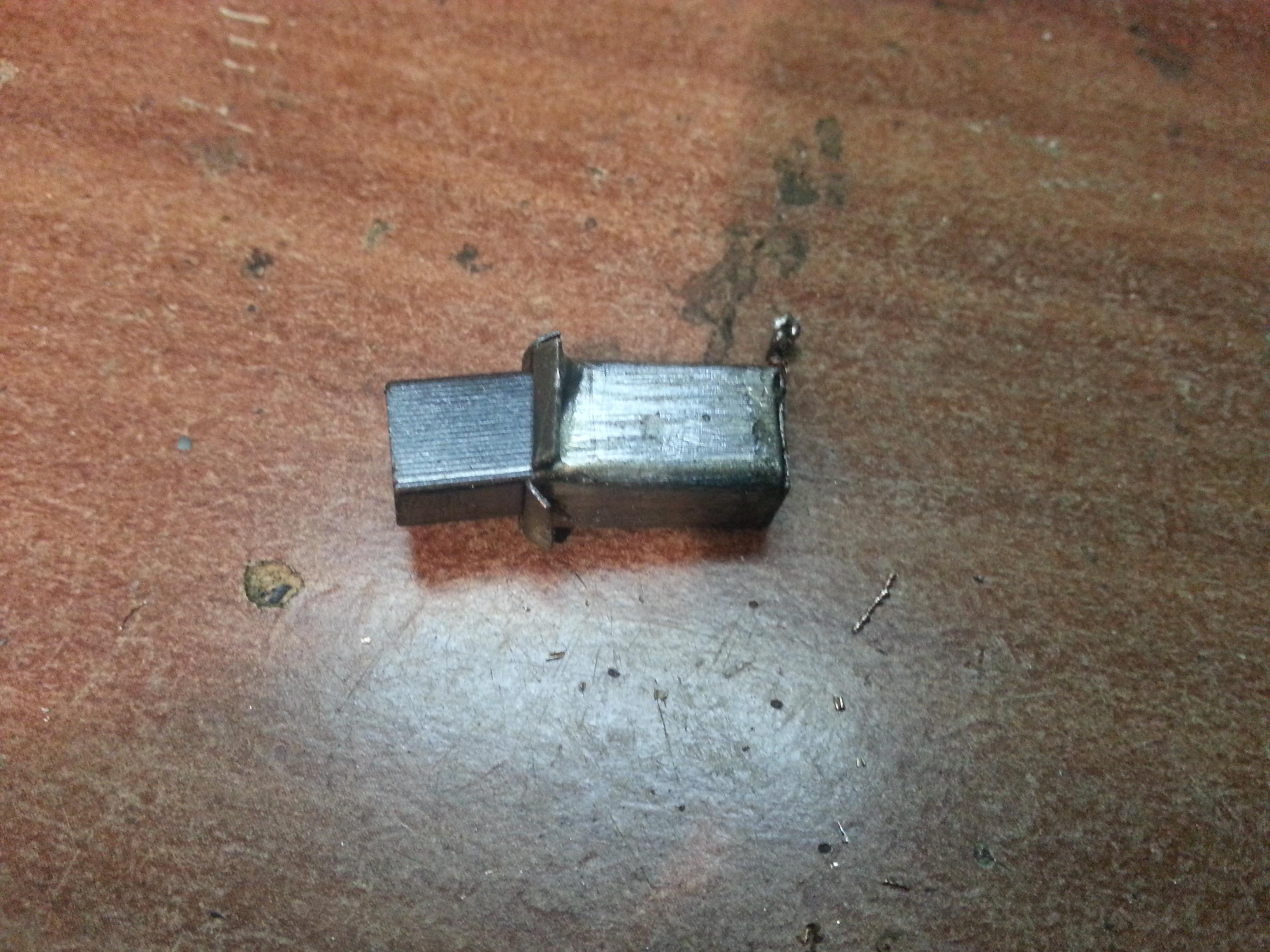

В корпус датчика установил графитовую щётку для подогрева руля и догадался же термоклеем её зафиксировать, Щётка греется, клей плавится и стекает на прорези датчика поворота руля и ессно ESP отключается. Переделал щётку с графитовой на латунную, теперь ничего не греется и руль стал быстрее греться.
Была такая
Как-то так, мне нравится.
