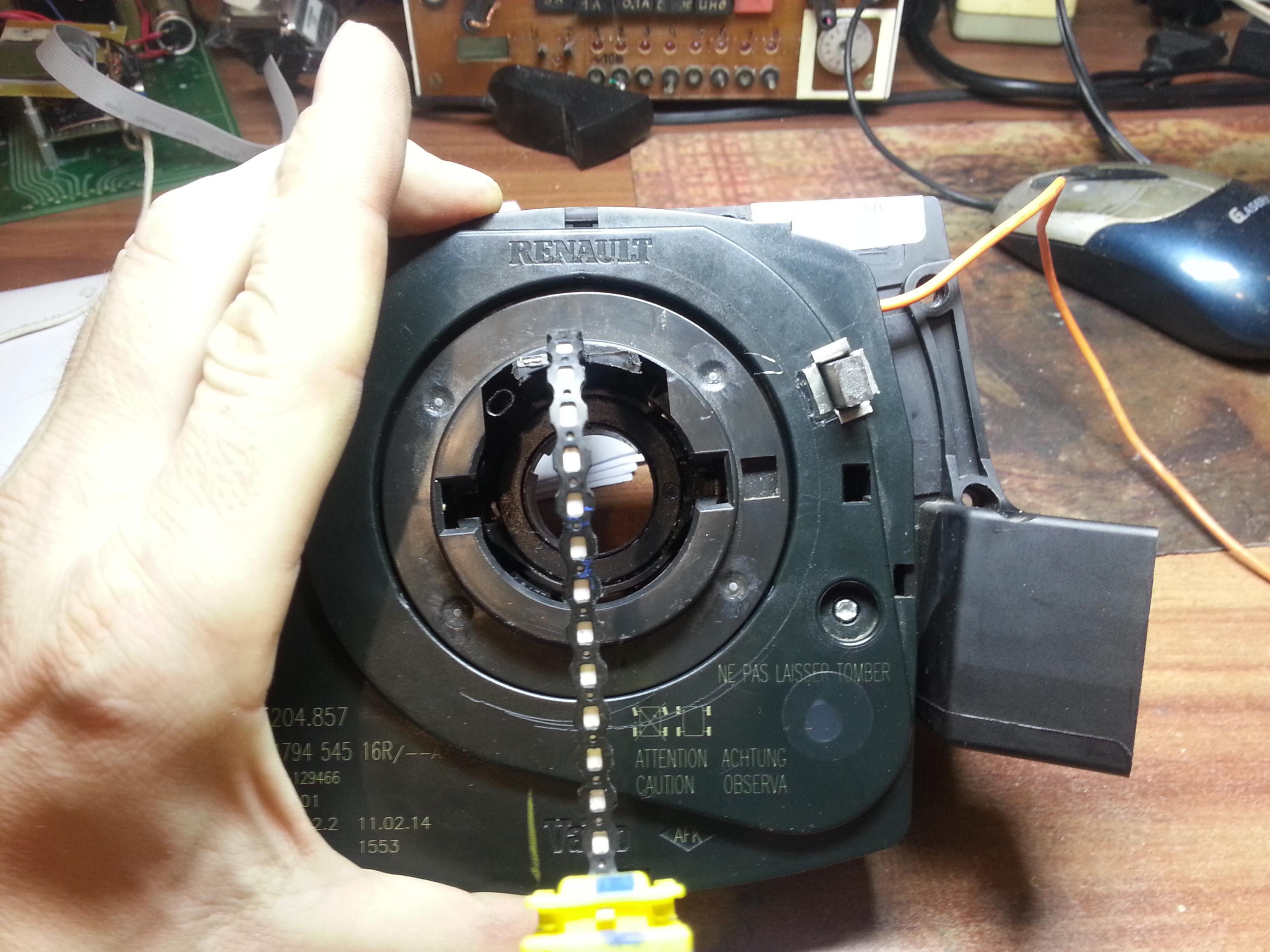

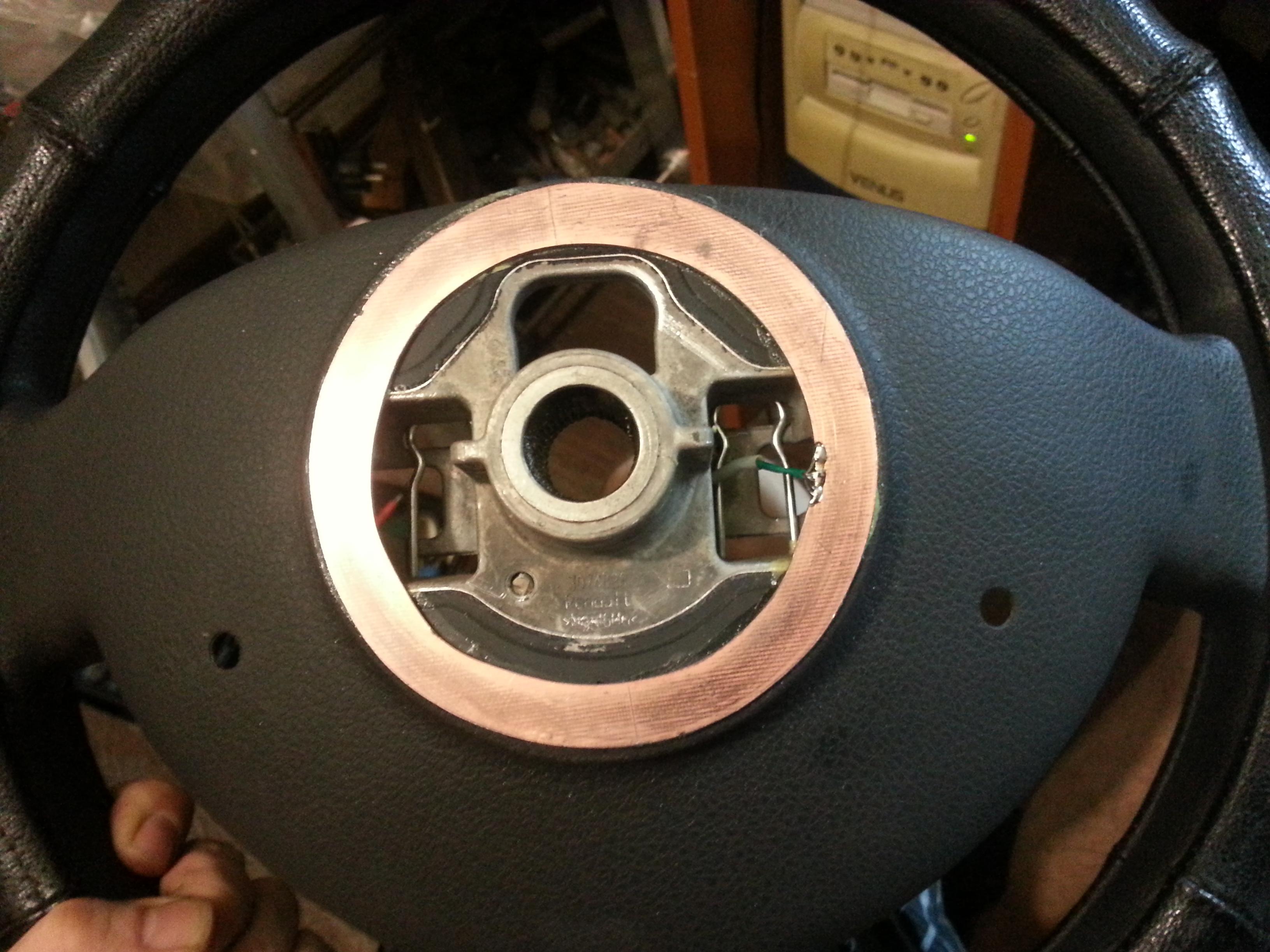

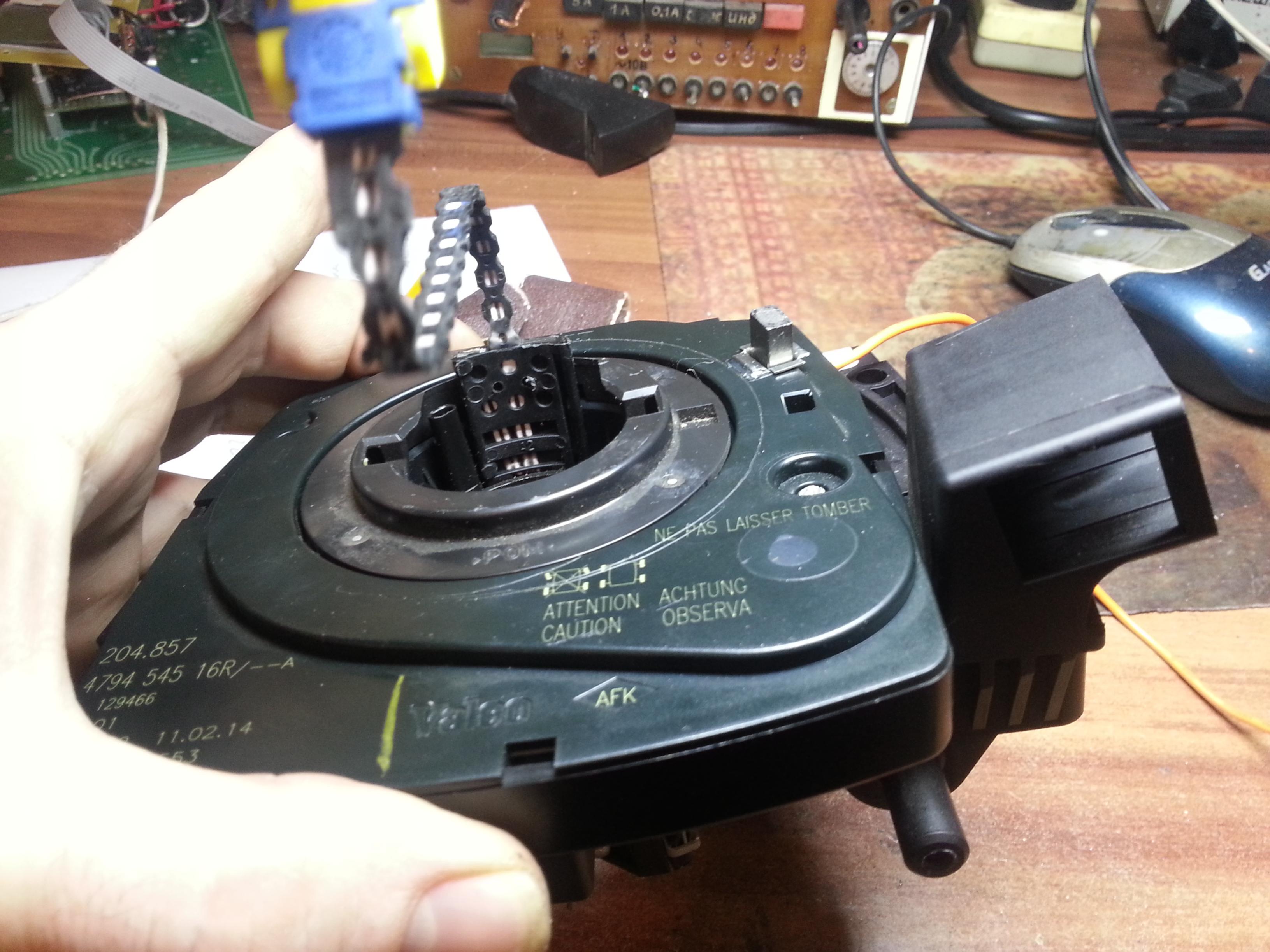

Вот так сделал скользящий контакт. На руле фольгированный текстолит.
Как-то так, мне нравится.
