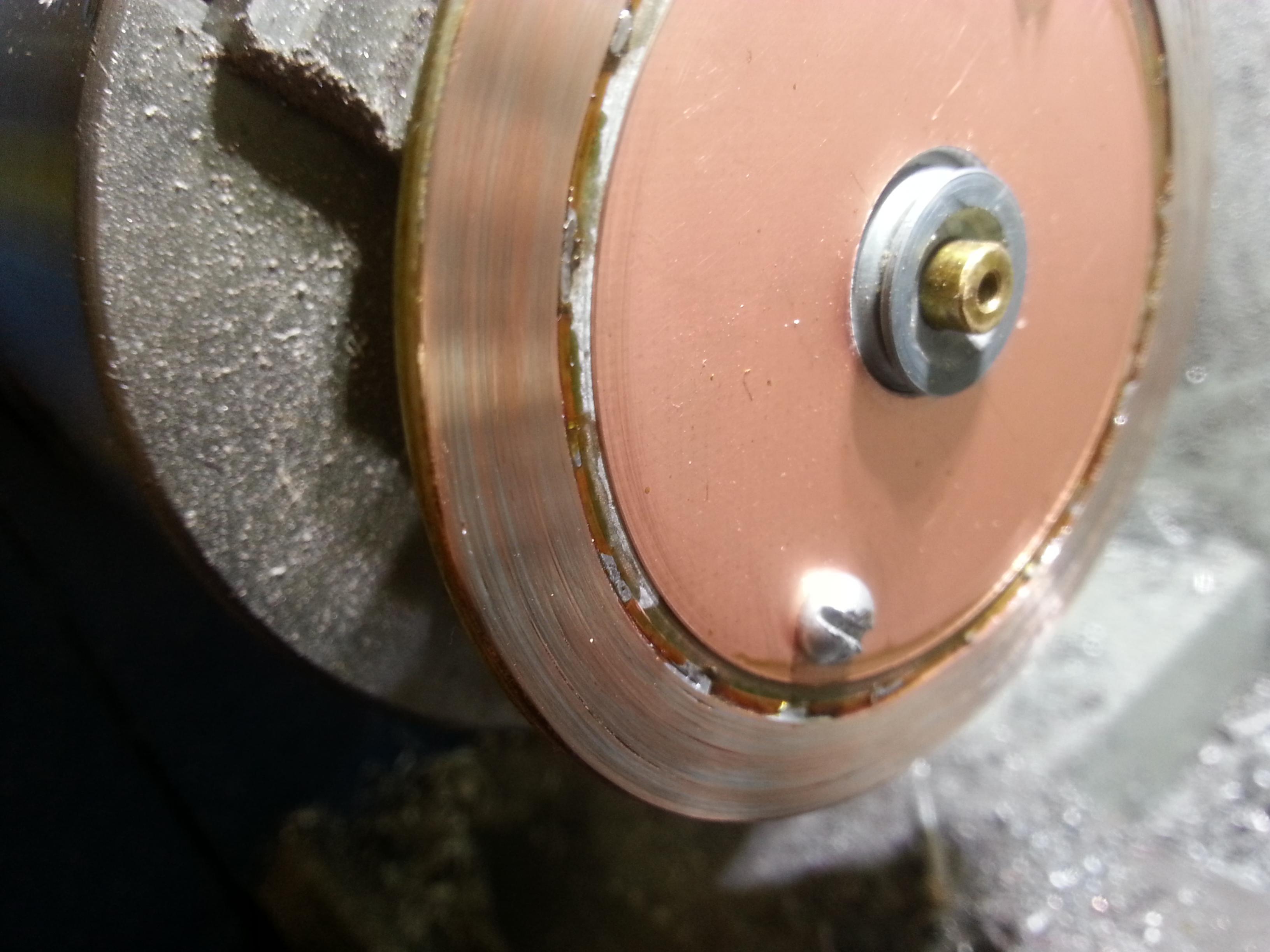

Чтоб имели понятие как наращивал толщину фольги покажу фотки такого же узла для велика, подсветка на колёса.
На фото напаянная по кругу проволока 0,35 мм на фольгу, затем проточенная с полировкой поверхности.
Тоже самое буду делать на руле, потому как щётка всё таки латунная.
Как-то так, мне нравится.
