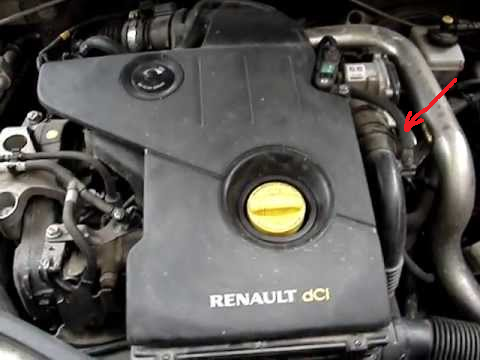

В продолжение вышеизложенного поста #102 пишу Вам, что я сегодня с утра отогнал машину в "Турбо-Юг". Пока ехал всякие мысли в голове крутились, но как часто бывает наши представления и образы в корне отличаются от действительных событий.
По приезду машину осмотрел диагност.
Заставил прогазовать на холостых оборотах, руку подставлял под улитку, прослушивал визуально. Потом начал осматривать шланги и выявил скрытый разрыв шланга под оплеткой, который подсоединяется к датчику наддува.
Пояснил, что скорее всего разрыв трубки произошел из-за того, что при проведении ТО мастер не отсоединяет датчик наддува от защитного пластикового кожуха двигателя. Просто кожух отводит в сторону и постоянно изгибает шланг и т.п.
В результате трубку подрезали, одели хомут и устранили подсасывание воздуха к датчику. Ошибку Р0299 скинули. Погоняли движок на различных режимах, отклонений по компу замечено не было.

Прикрепляю фото где был прорыв трубки.
