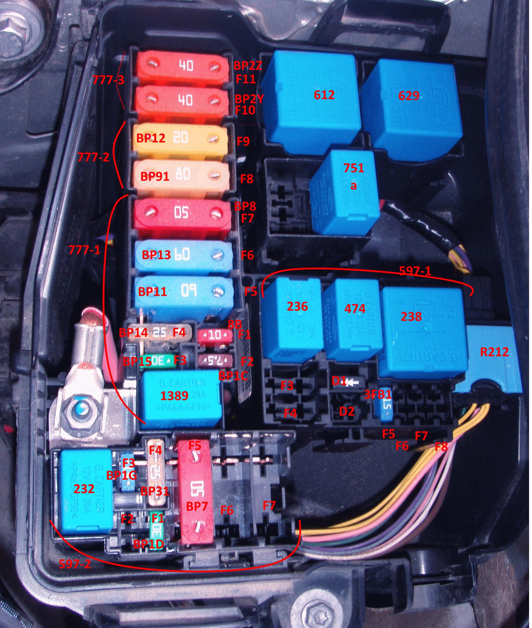

тогда у меня получается так:
612, F10 - подогрев лобового левая зона
629, F11 - подогрев лобового правая зона
751 a - Реле Цепей зажигания, при наличии дистанционного автозапуска (от блока 2003).
