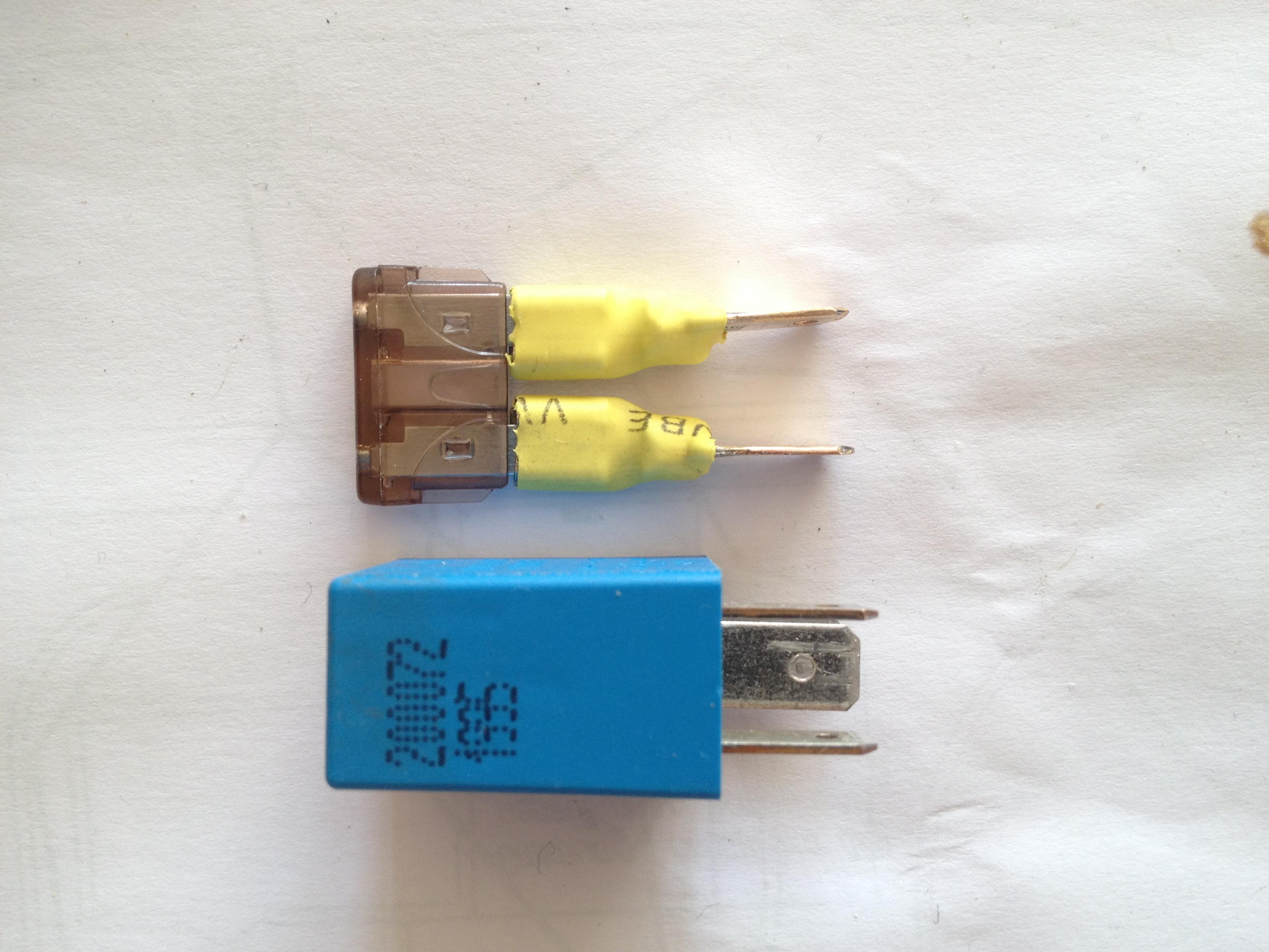

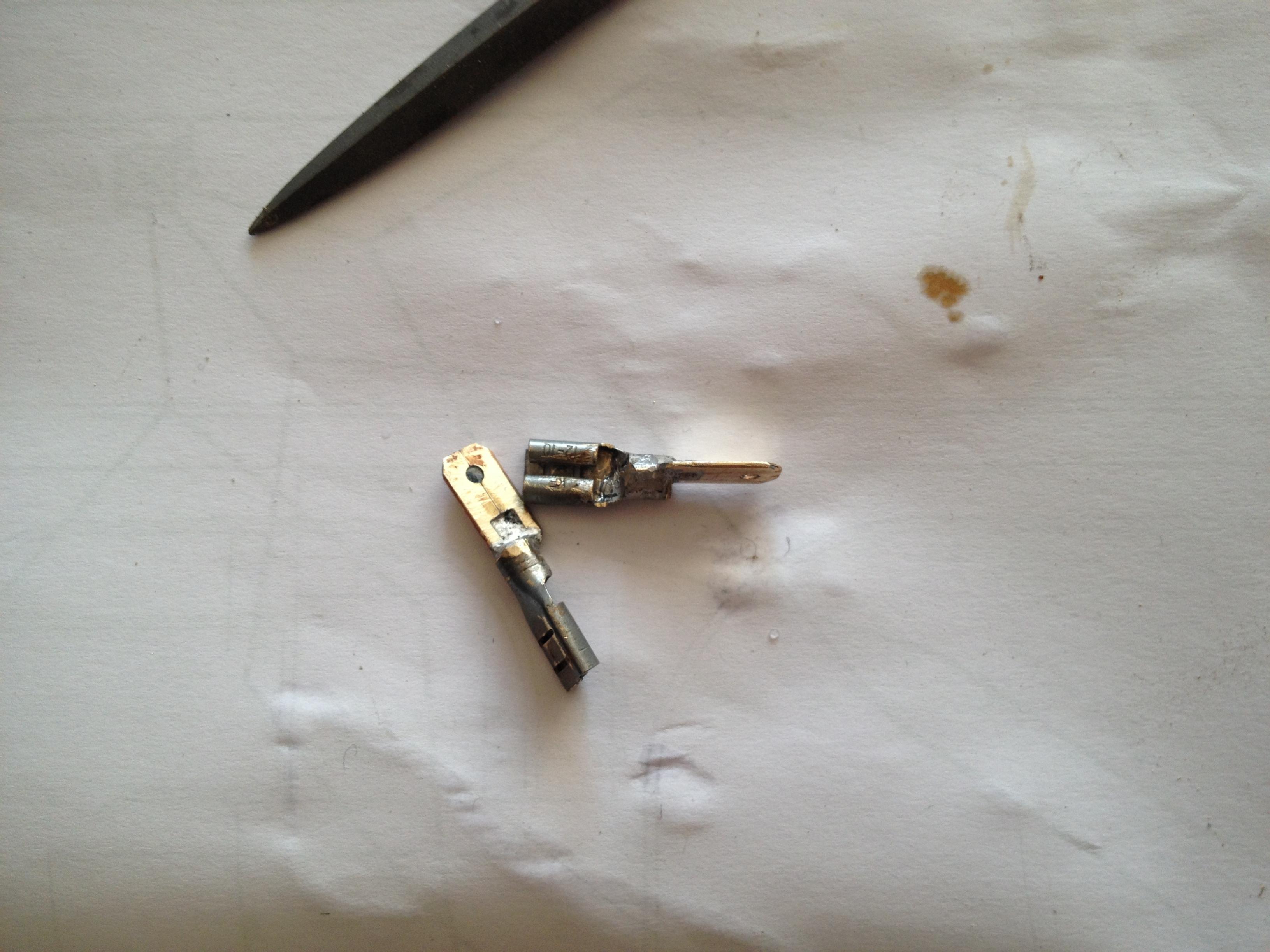

Доделал наконец замену реле 1389. Делал для этого http://www.dusterclubs.ru/vb/showpos...&postcount=467. Проверил, все работает. Спаял через оправку, повторяющую расстояние между ног реле, поставил "честный" предохранитель на 7,5А. Надо было бы на 5А, но нормального не нашел.
Еще выдернул предохранитель обогрева наружных зеркал, мне он за ненадобностью, меньше обороты проседать будут. С удивлением обнаружил на крышке салонных предохранителей место для хранения их же
