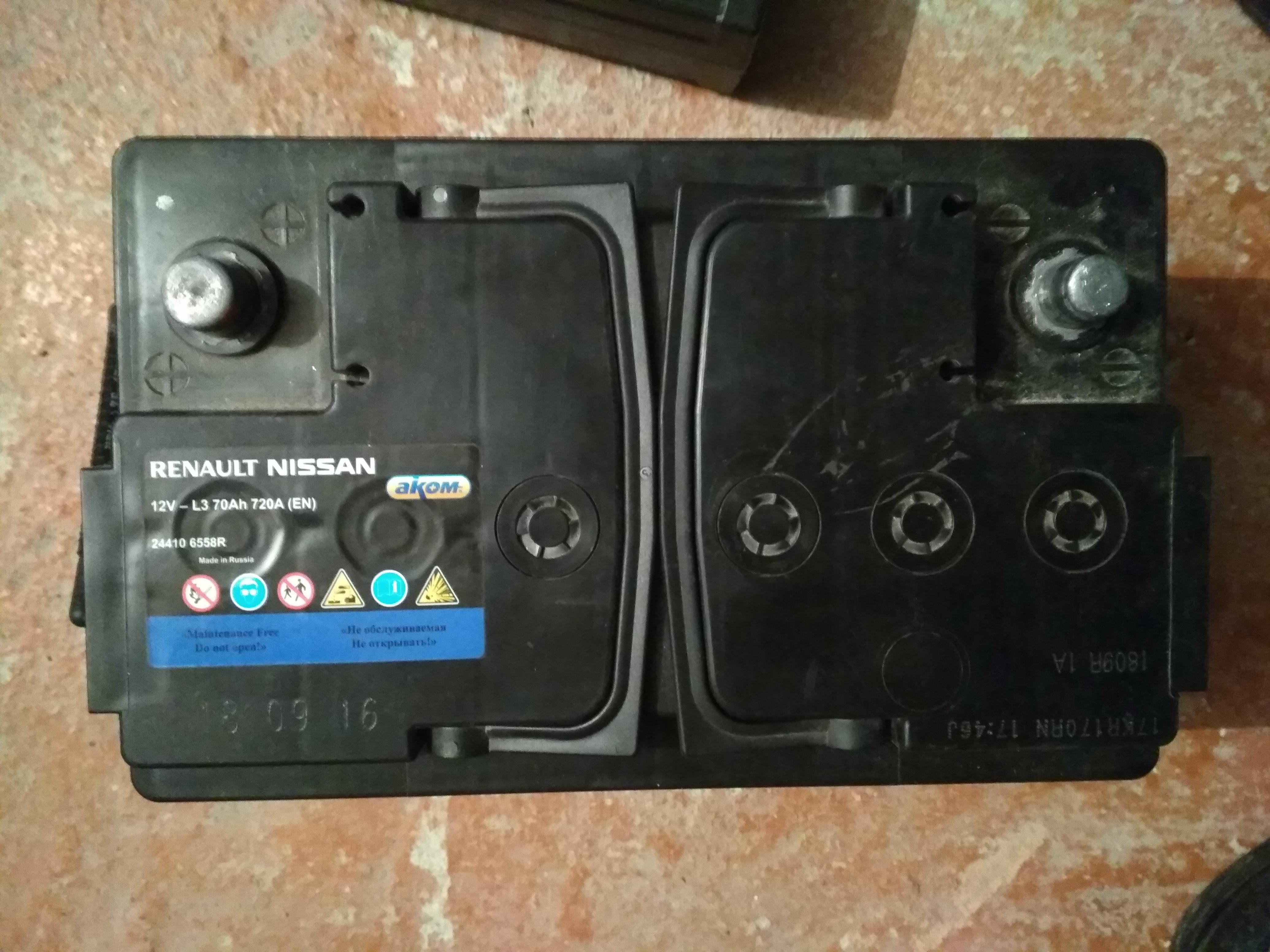

Это много. Попробуйте закрыть штатной кнопкой и потом сигналкой - уснет почти сразу. Поискал свои старые записи. Не нашел. Там все по минутам расписано про ток потребления.
Попробовал закрывать вначале кнопкой на ключе, всё равно полное засыпание через 15мин. Само засыпание ступенчатое, за первые 2-3 минуты ток падает примерно до 200ма. С включённой сигнализацией ток утечки после засыпания оказался даже больше, чем я указал не 80 а 105ма. Если на сигнализацию не ставить, то после засыпания 30ма. Сигналка дилерская по кан шине. Штатная АКБ у меня АКОМ, судя по заглушке вместо глазка, на аккумуляторе явно экономили. Если не реанимирую, присмотрел у этого же производителя с технологией EFB , вроде бы не боится глубоких разрядов и быстрее заряжается при коротких поездках. https://krasnodar.virbacavto.ru/catalog/goods/01326732/
