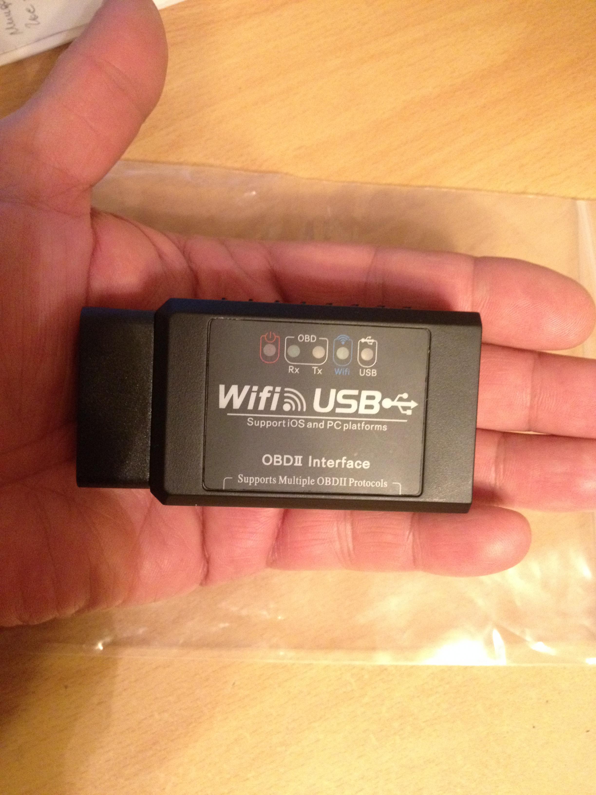

"Честный" адаптер ELM327 WIFI + USB. Кто в теме, тот поймет. Заказал по рекомендации с 4PDA https://ru.aliexpress.com/item/2014-...794043657.html
Сообщение от Assa
Аналогично, уже полгода валяется OBDLink SX USB, еще ни разу не подключал но он оригинал, так что проверять не надо... а вот китай нужно желательно сразу проверить, у меня есть так же и китайский ELM327 якобы 1.5, но реально он кажет только OBDII параметры и узнал я это уже после того как отзыв китайцу поставил.

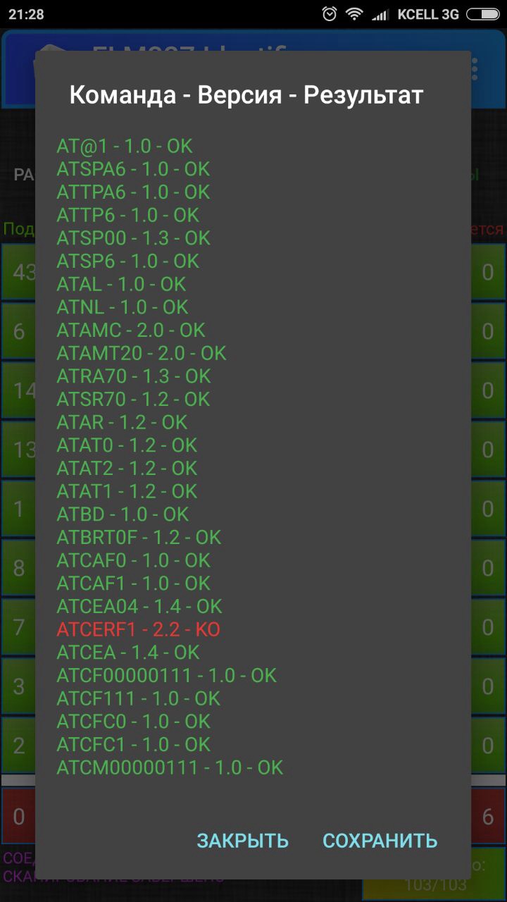

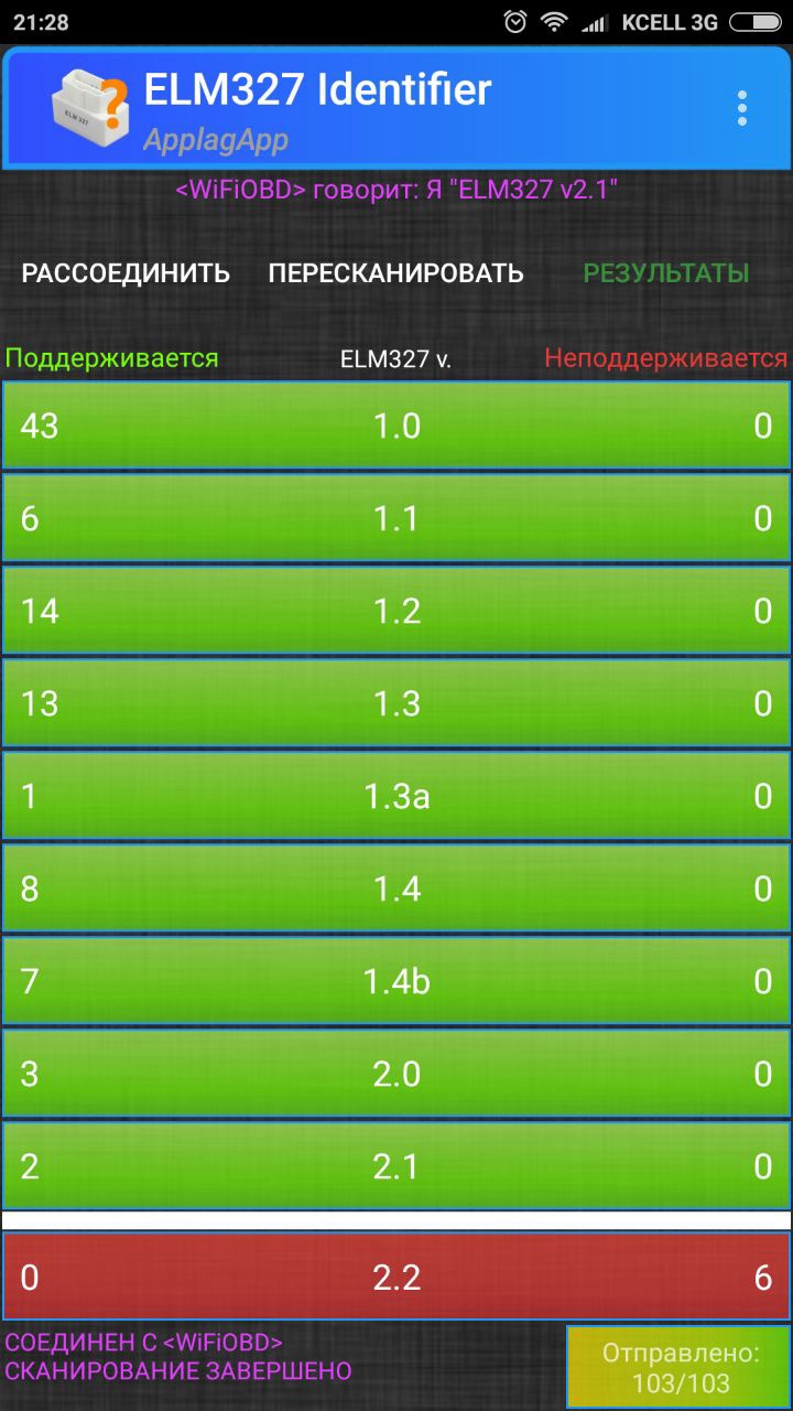

Получил. Он реально здоровый и тяжелый. И по ходу летом придется перевернуть колодку OBD в бардачке, иначе светодиоды будут смотреть вниз. Вскрывать не стал, винты под наклейкой. Подкинул блок питания и проверил через ELM327 Identifier на телефоне супруги. Присылает продавец пока то, что заявлено. Диск на удивление целый и читается, какие-то программы OBDII с кейгенами и инструкциями, не разбирался, просто посмотрел. Телефон у меня не ломанный, себе не поставлю. Если кому надо - скину диск на Яндекс на пару дней.
