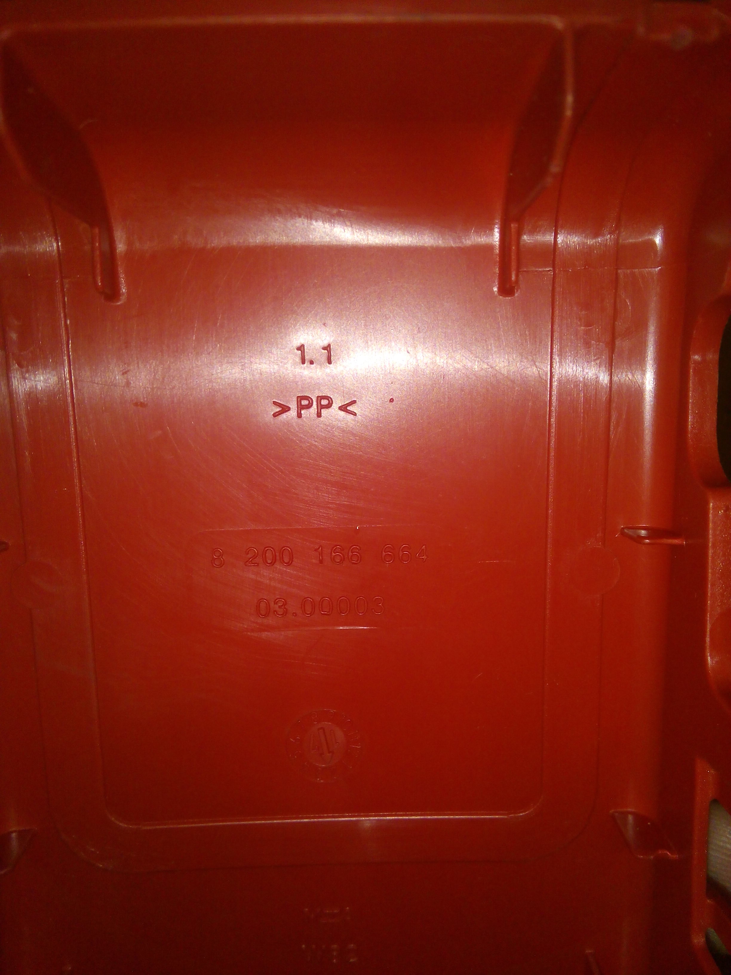

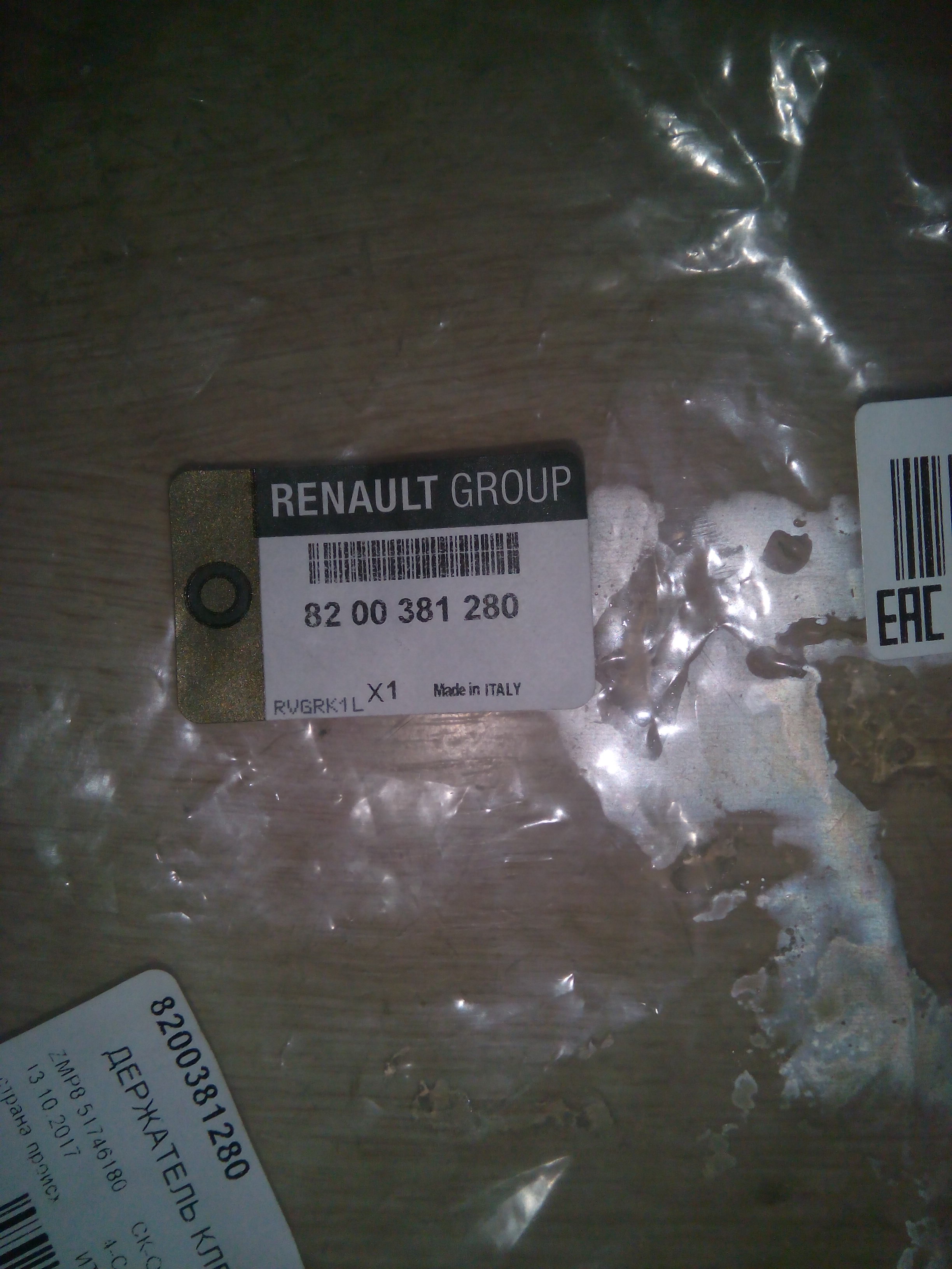

Приветствую Вас со клубники, не нашел по данному вопросу тем поэтому открыл новую. Предыстория, у товарища на работе, родственница купила Дастер в 2017г. проехав не более 10000 км, попала в мелкое ДТП в котором она пострадавщая, в результате которого автомобиль частично выгорел, не смогли потушить 7 семью огнетушителями, далее на разборке мне показали Логан которого не избежала данная участь. Проработав данный вопрос нашелся элементарный вариант решения данного вопроса, это покупка от Megan "+" клеммы c силовым предохранителем referans: 8200381280, отдельно красную крышку на "+" клемму referans: 8200166664, цена вопроса новых деталей до 2 тыс рублей за все. Сегодня установил, но выяснилось, что крышку клеммы требуется немного подпилить, так как провода немного внатяг и ложатся под углом, чтобы она встала, но установкой доволен как слон.
