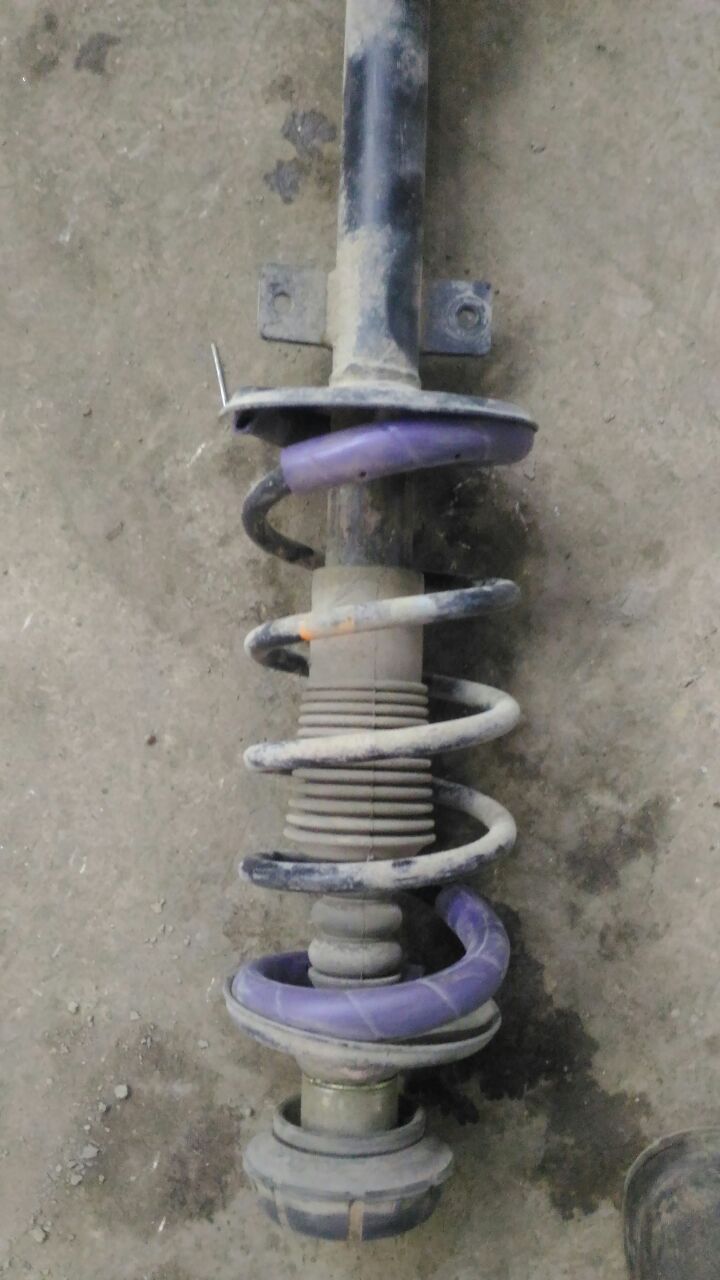

Для порядка здесь еще отпишу про эти фирменные трубочки. Вещь интересная, длина 330 мм, находятся в спецрастворе - и на виток пружины залетают со свистом. Но потом усыхают и обтягивают.
Парт номер 546312Y000QQK. Подешевле, чем реношные, да и функционал лучше.
Брякало-брякало сзади - достало. Все же решил поставить "волшебные" трубочки. Реально спиртом залиты - но пить его не стал
Причина брякания - плохое совпадение формы витка пружины и верхнего посадочного места. При малом сжатии (без задних пассажиров) пружина фактически болтается и создается нервирующий стук. Это очевидно было по ее блестящему оттиску на чашке.
Сейчас - тишина! Парт номер 546312Y000QQK (КИА-Хундай)
Вещь нужная, но напомню, что есть и дешевый аналог:
Производитель SS20 парт намбер SS64107 цена порядка 250 рублей (может, номерок - тоже в шапку?)
