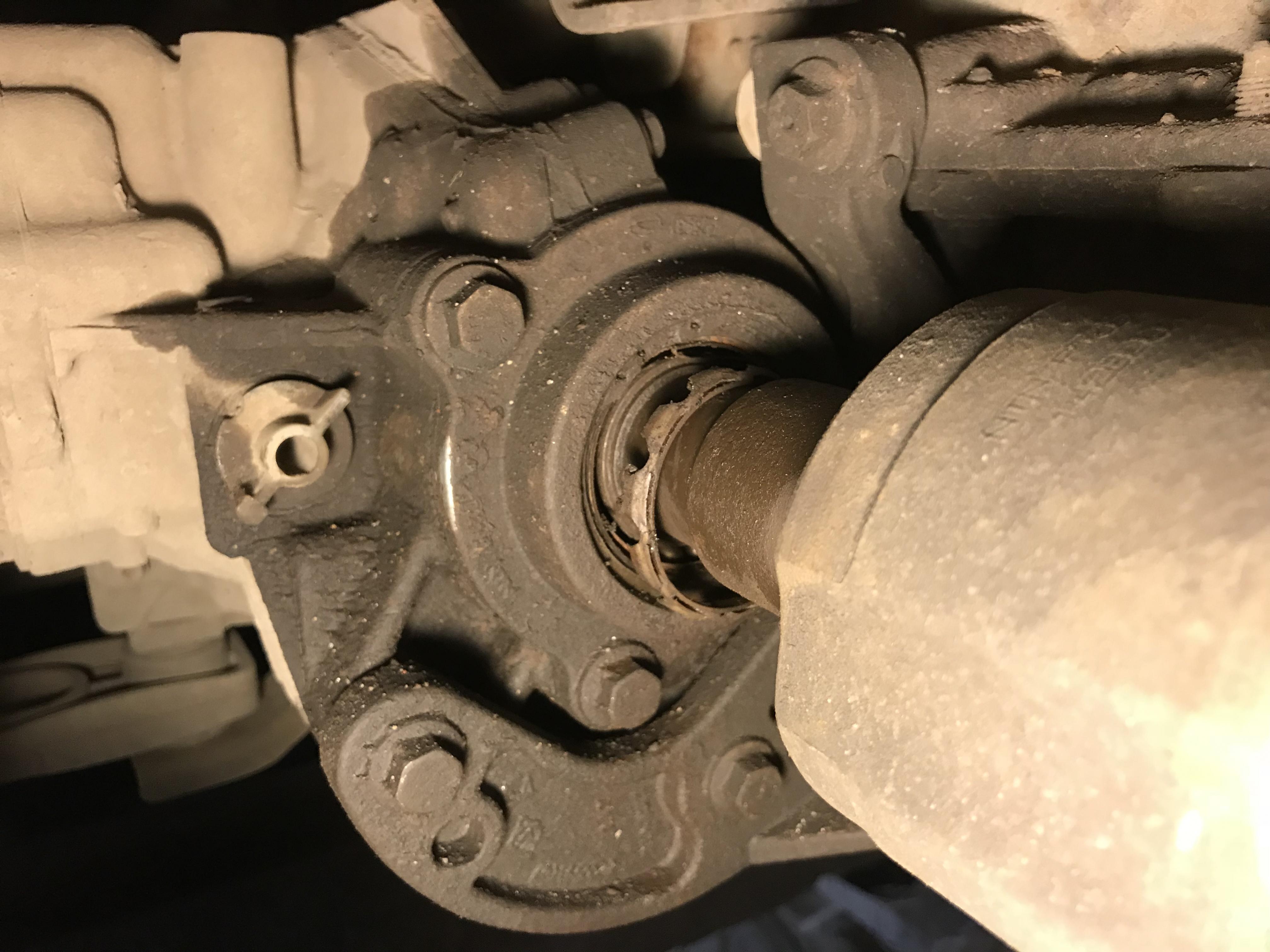

Сообщение от Bizet Посмотреть сообщение
В видео приведены неточные размеры подшипника!
Правильные:
: Наружный диаметр 62мм, Внутренний 35мм, Высота 20 мм. Номер подшипника по RENAULT 397702105R, номер подшипника по SNR AB42153S02
Номер сальника 8200983401
Похоже тут тоже требуется замена подшипника.
Развалился, вал люфтит...
