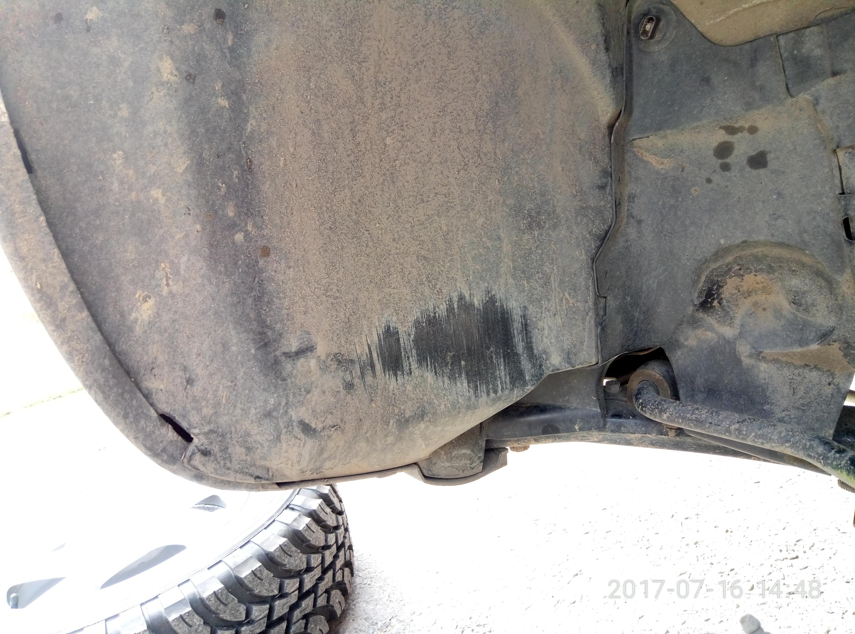

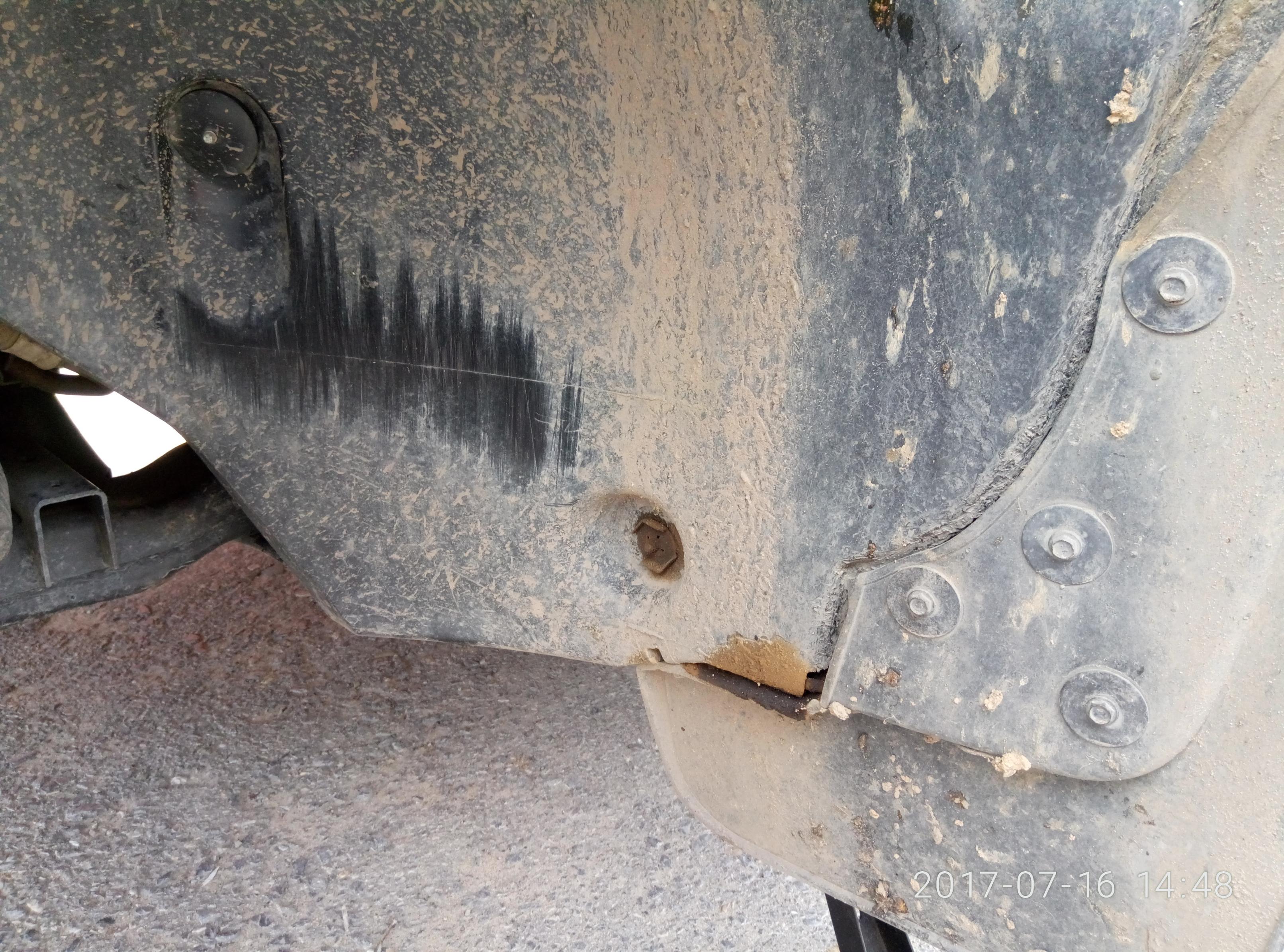

225 75 16?
225/75/16 - 744мм Нужно резать ребро и перепаивать подкрылок иначе будет жёстко тереть. Фото только с отрезанным ребром. Впереди легко перепаять делов 5мин. А вот в районе брызговика там 2 крепления минут по 30. Тогда нигде не чего не трёт совсем.
