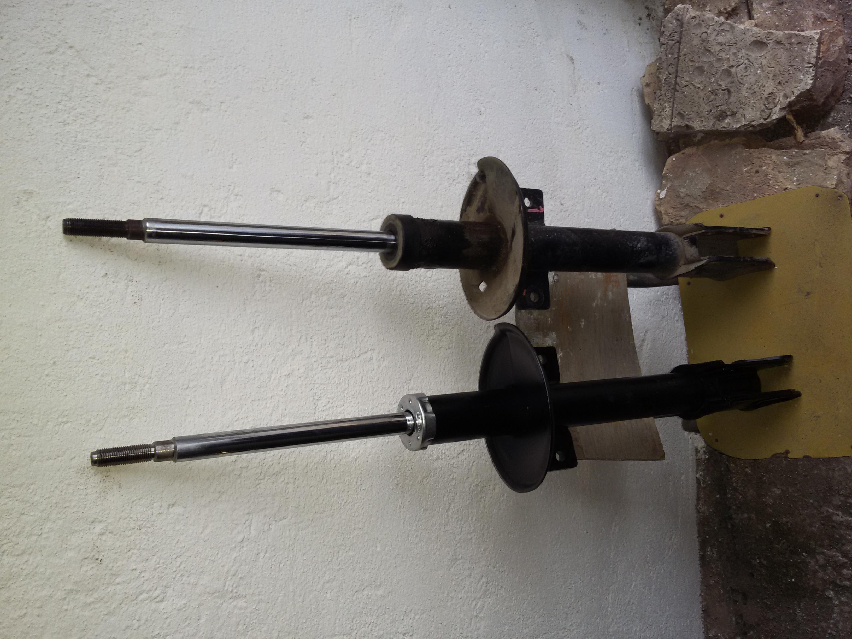

Родные амортизаторы отходили 70000км, не стучали, не гремели, машину сильно не раскачивали, претензий к ним никаких, на задних правда появились уже следы масла.
Заводские пружины немного просели, в среднем от центра ступицы до крыла было 44 см. Поэтому думал сразу поменять и пружины.
Еще летом купил комплект каябовских амортизаторов и усиленных пружин от Фобоса.
Правда потом Фобосы ставить передумал, решил оставить заводские пружины, не люблю сильно жесткую подвеску, ну и как я понял, проседают они тоже не плохо. Лишь докупил проставки от ларгуса 30мм.

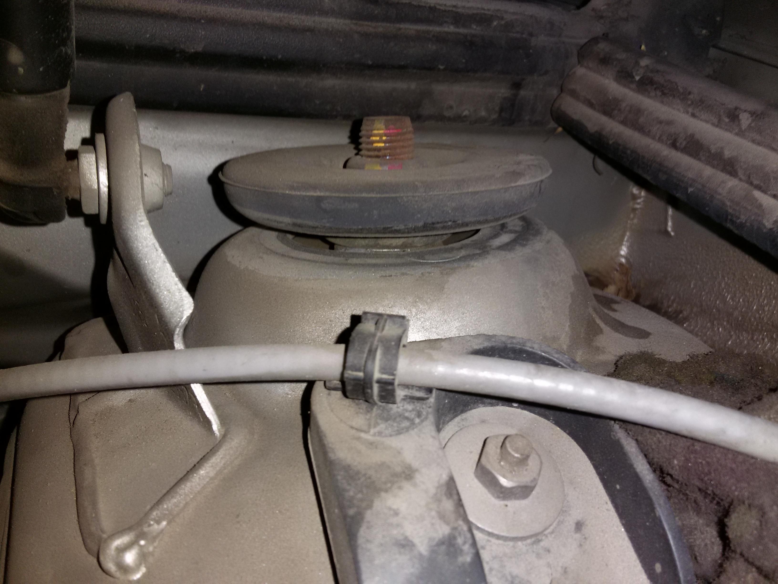

До замены руки все не доходили, созрел только ближе к зиме, и то больше из-за появившегося скрипа при повороте колес на месте.
Я грешил сначала на втулки стабилизатора, но когда снял старые опоры, понял что подшипники на передних чашках начали немного подклинивать, т.к. грязи там скапливается много.

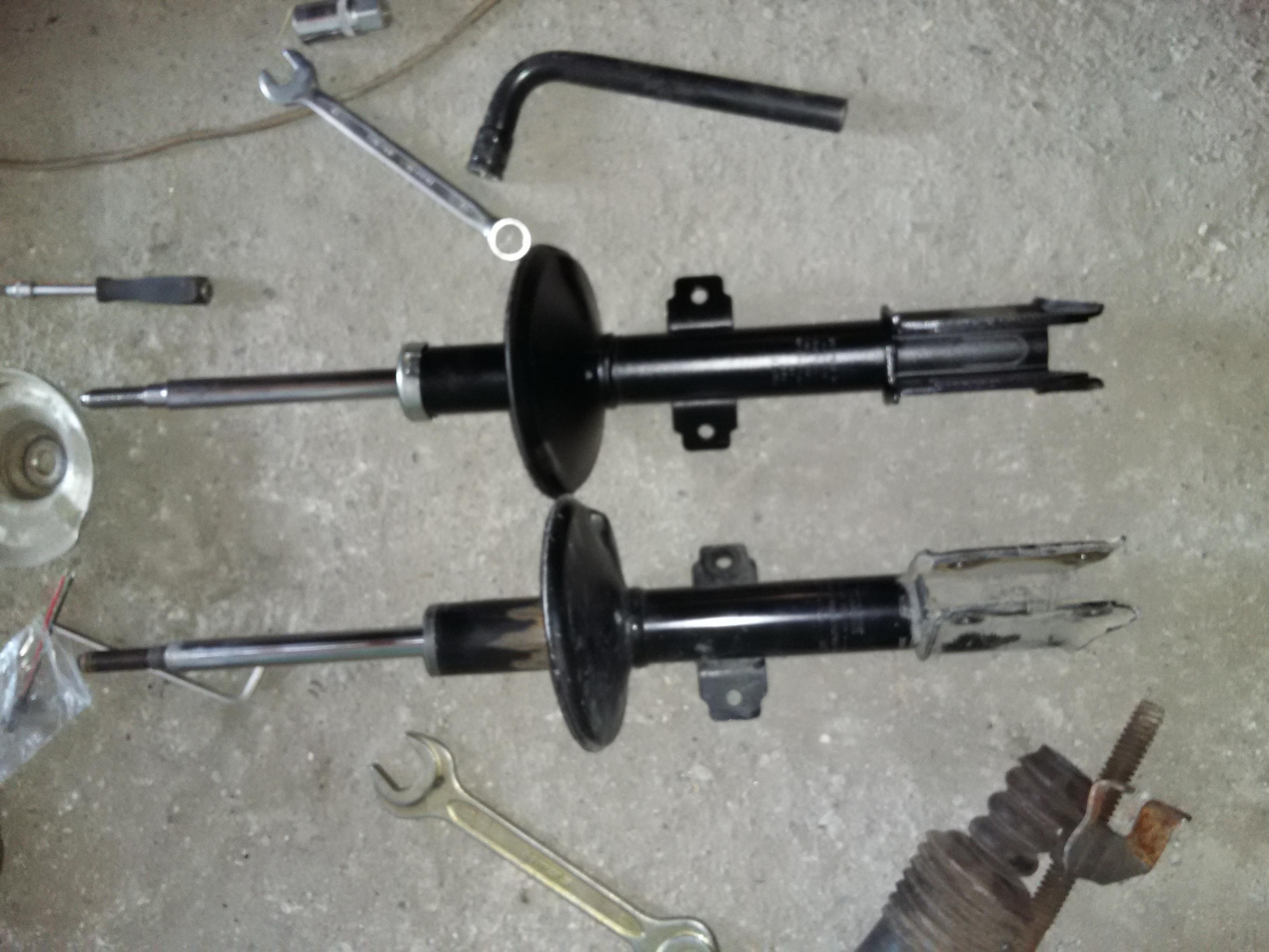

Кроме амортизаторов и проставок купил 2 комплекта опор SWAG 60927505, идут кстати вместе с оригинальным подшипником SNR, сама опора неплохого качества, на зад взял SWAG 60927504 - это опоры без подшипника, пыльники SWAG 60937647 - тот же оригинал, даже номер реношный оставили и видно, что ромбик затерли .

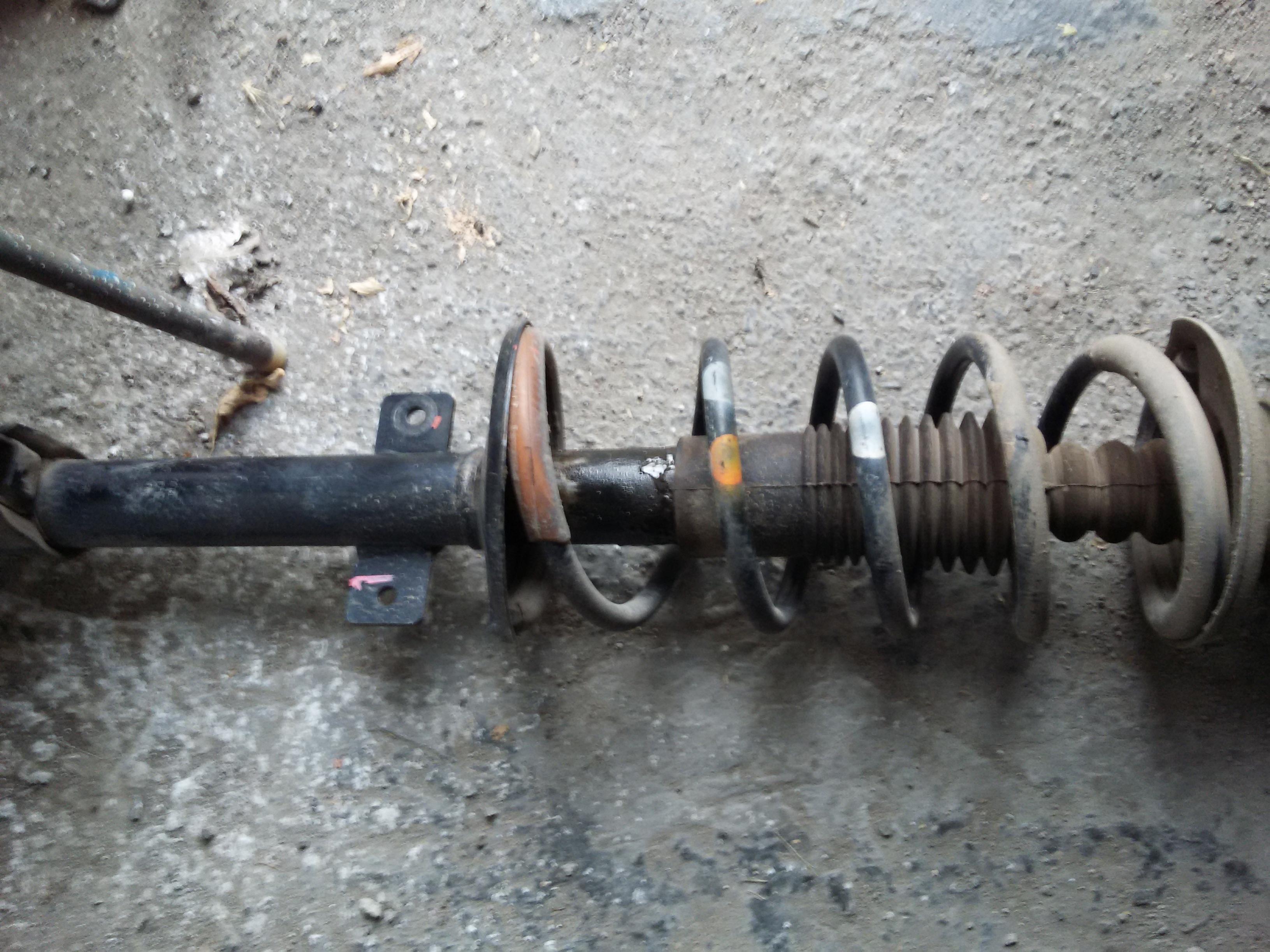

Менял сам в гараже, убил целый день наверное. По работе ничего особенного, замечу, что стяжки для пружин лучше брать не большие короткие, т.к. длинные просто начинают упираться в чашки.
Новые амортизаторы перед установкой прокачал в вертикальном положении, и собирал потом на верстаке в вертикальном положении, зажав ухо стабилизатора в тиски. Немного повозился со стяжкой пружин, т.к. проставки съедают 3 см, и после установки опор, гайка с трудом достаёт до резьбы. И не хватает буквально пары мм, то одна стяжка упирается в стойку, то другая в соседний пруток, провозился с одной стойкой минут 40, остальные затруднений не вызвали.
Пыльники оставил везде старые, они в отличном состоянии, на штоке держаться, не падают, задние опоры тоже сдал обратно в магазин. Честно говоря и передние опоры можно было не менять, они не продавлены, поменял лишь из-за подшипников.

Старые задние амортизаторы выкинул, а передние даже умудрились купить у меня, но они вполне себе живые, без потёков и с хорошим подпором.
