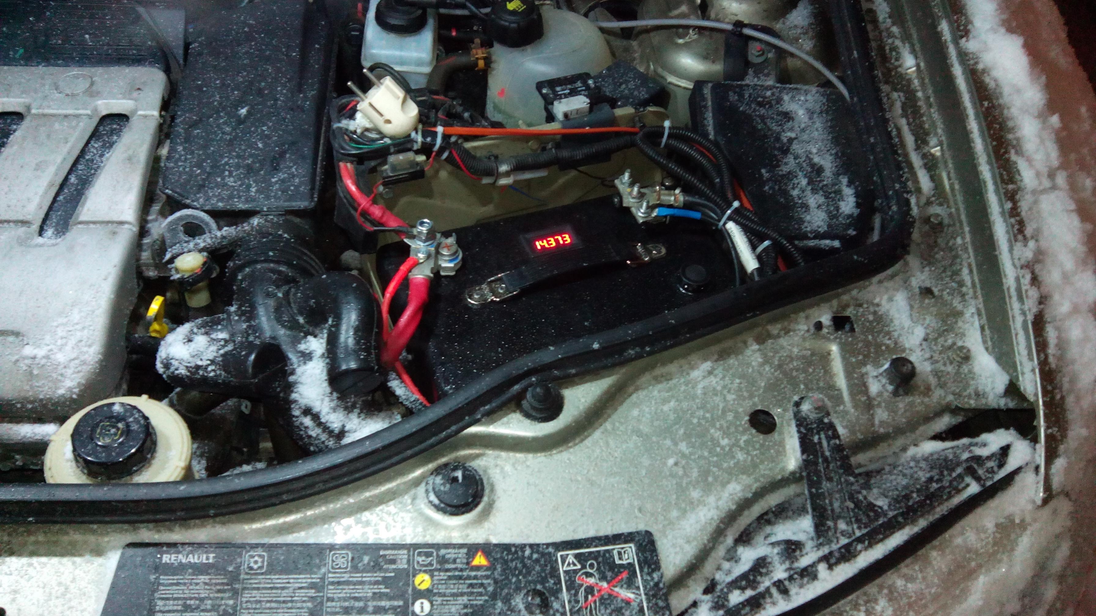

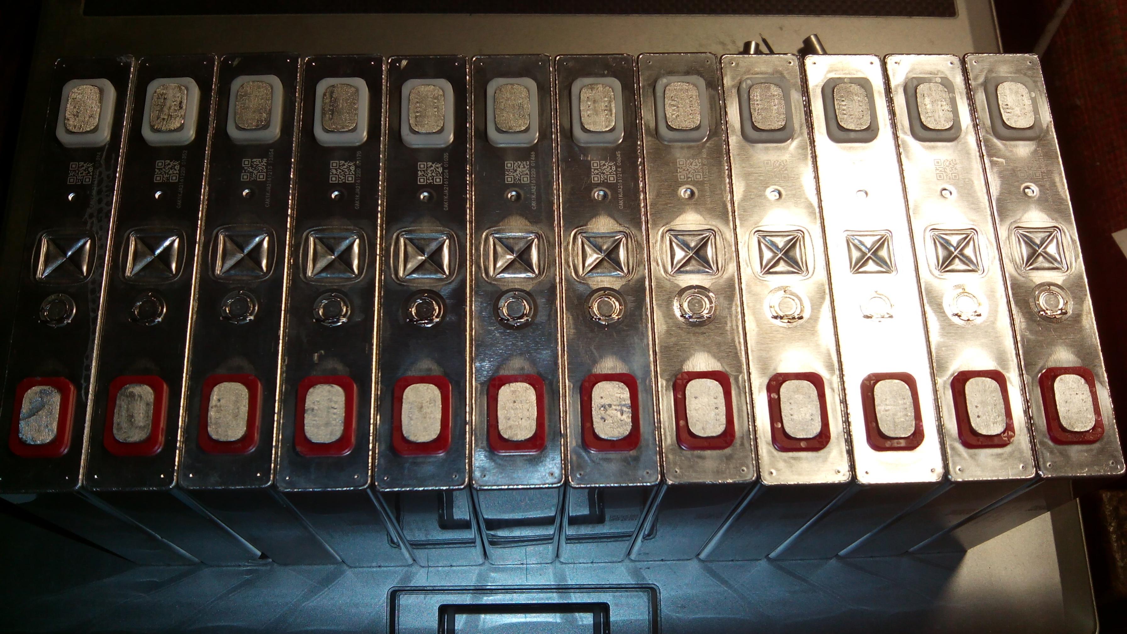

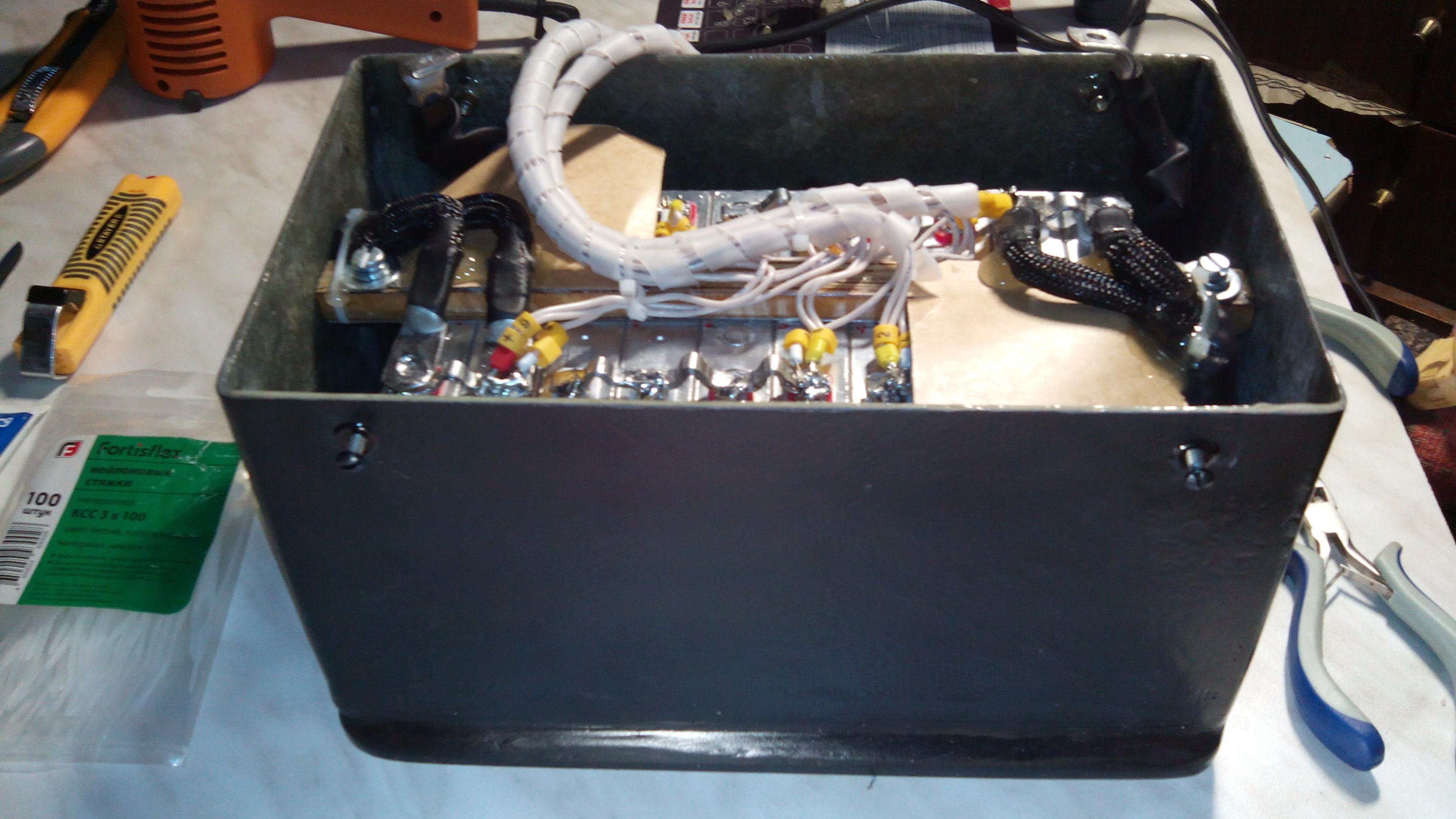

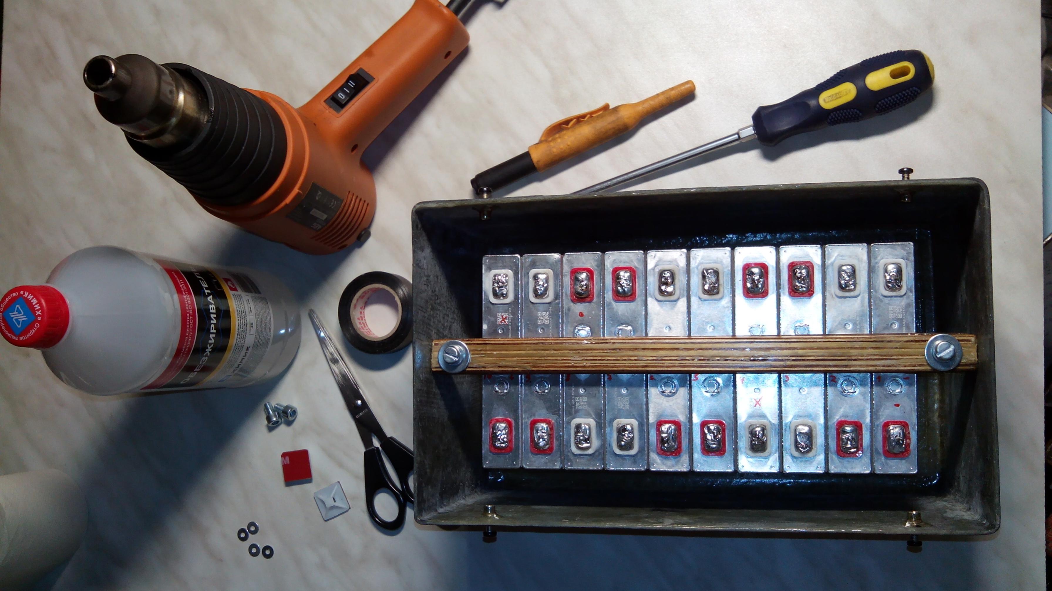

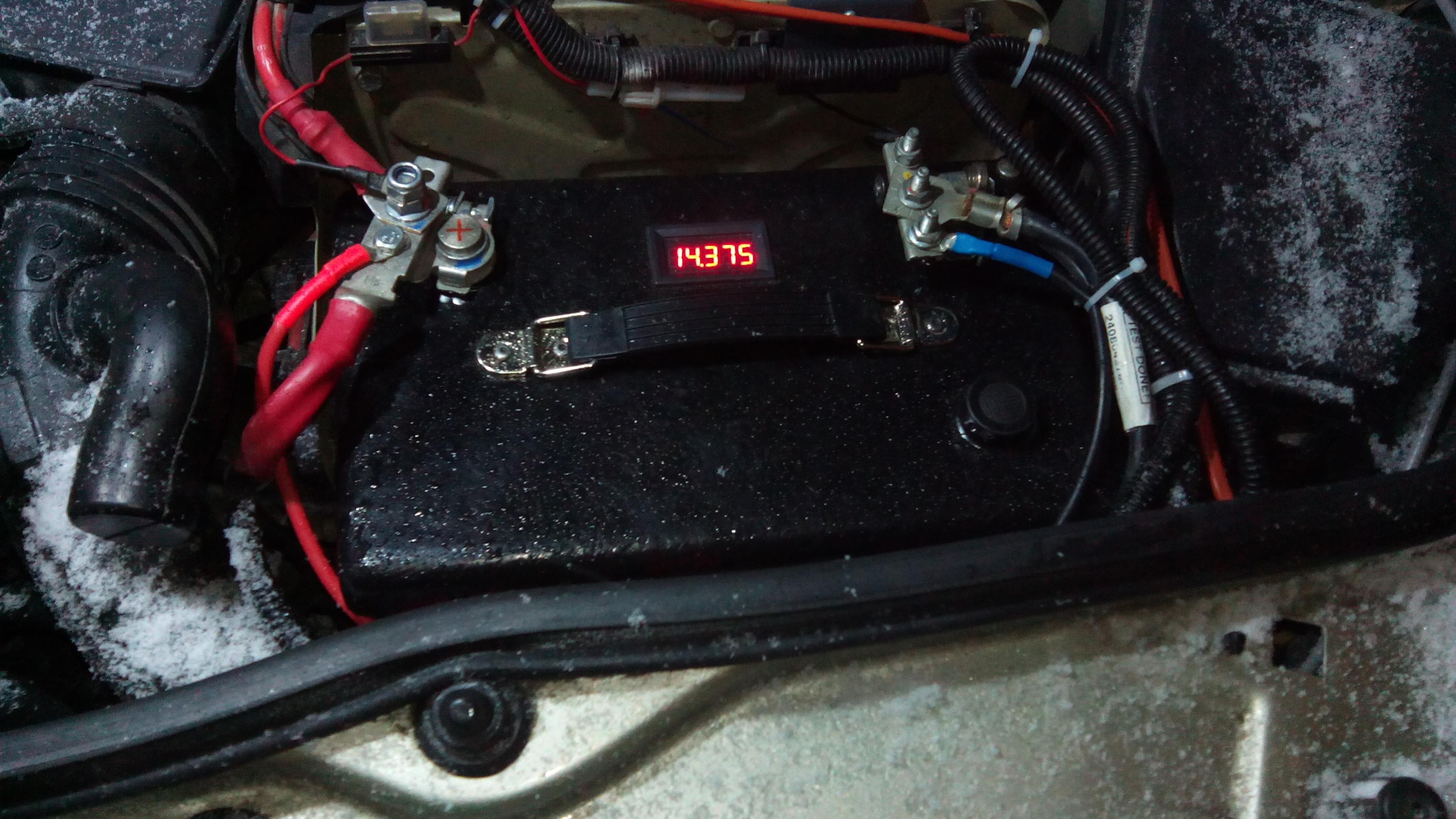

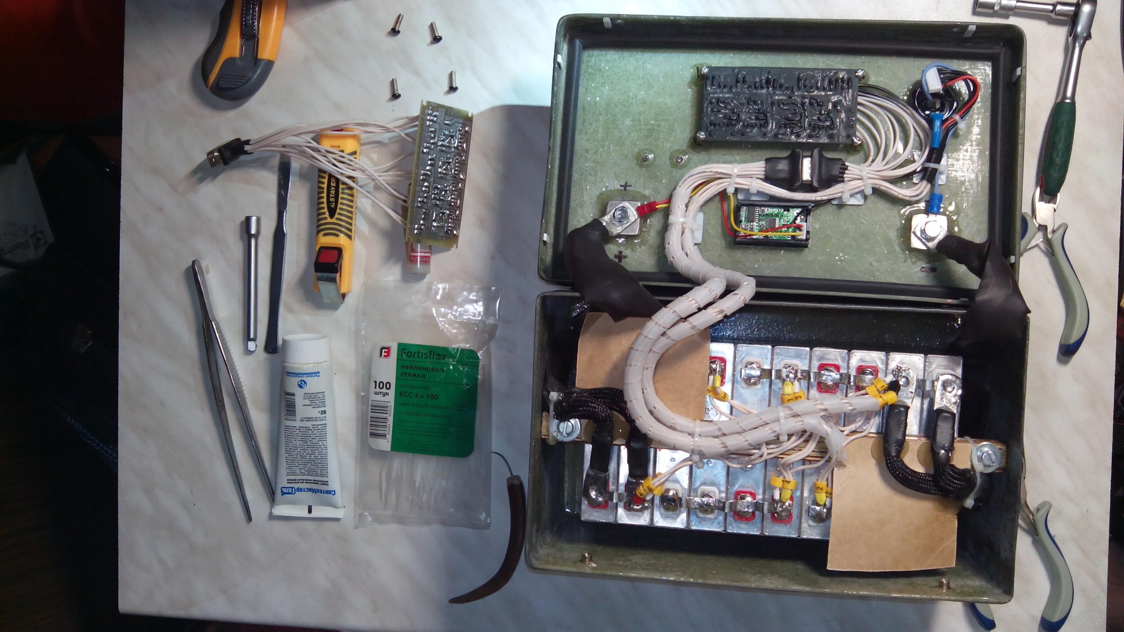

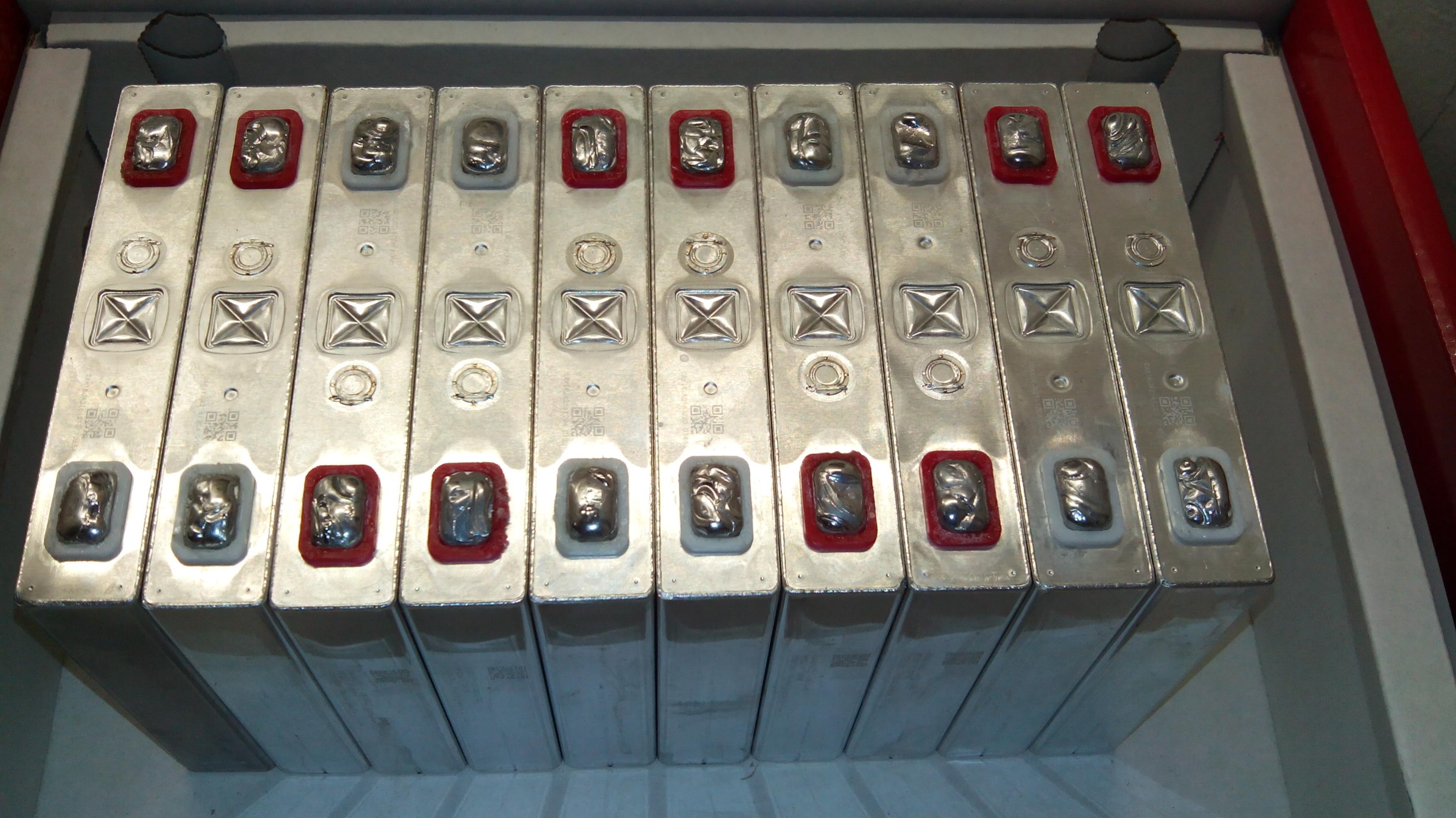

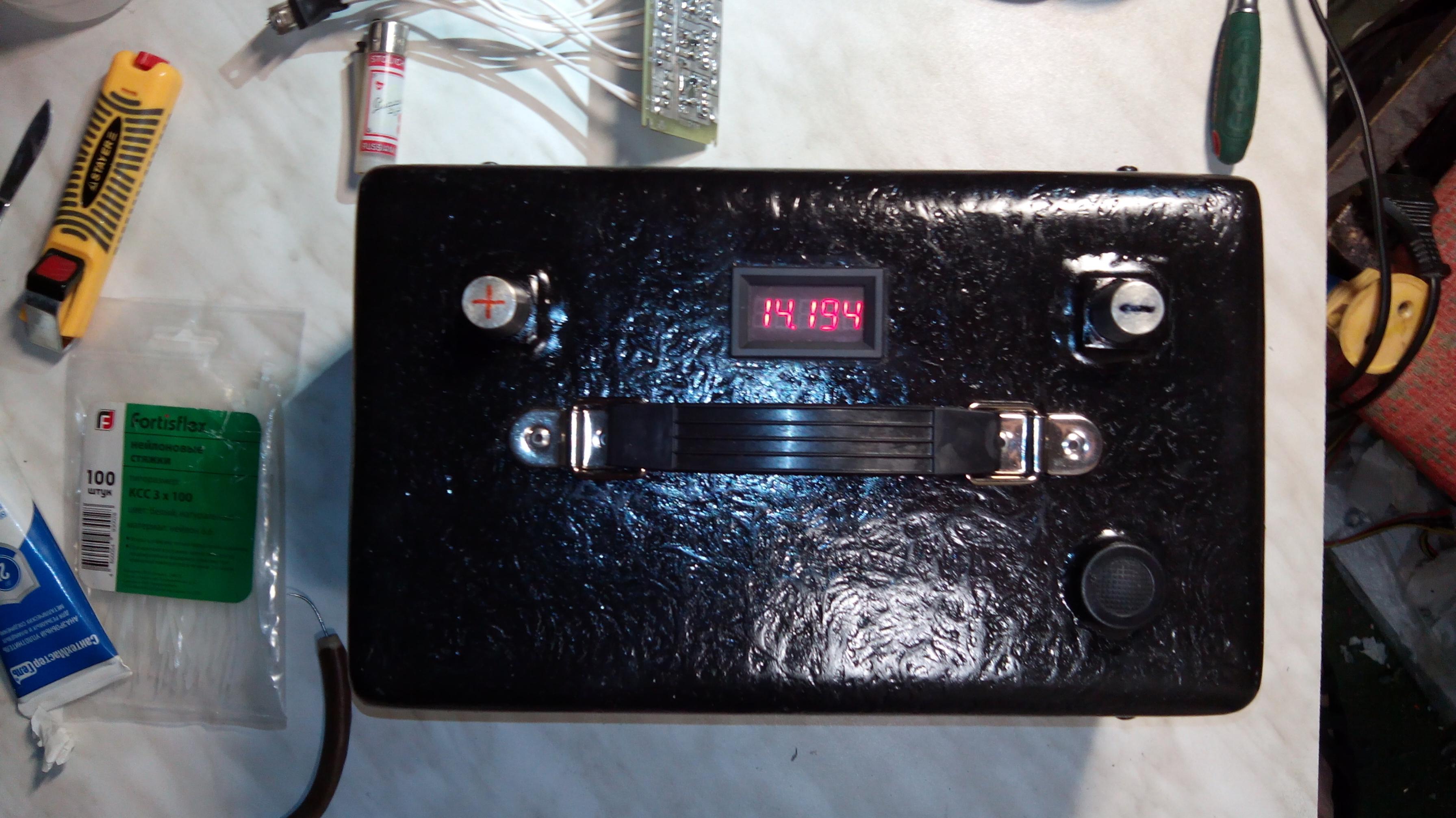

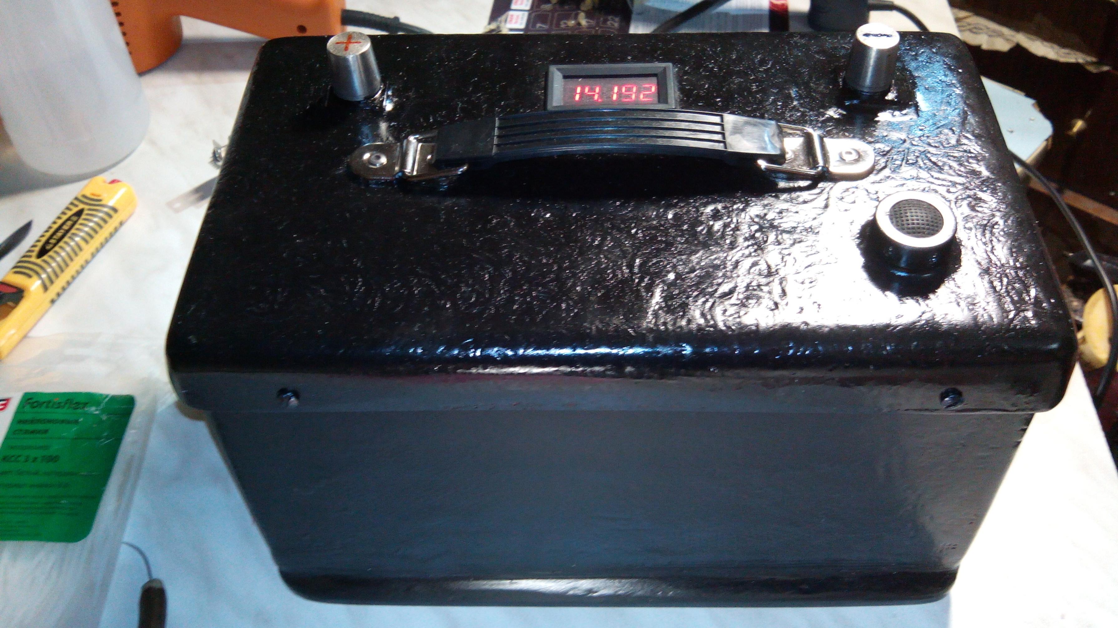

Собрал, работает как надо. Запуск плавный и мощный, как на новом авто, с салона, летом в 2014 году...

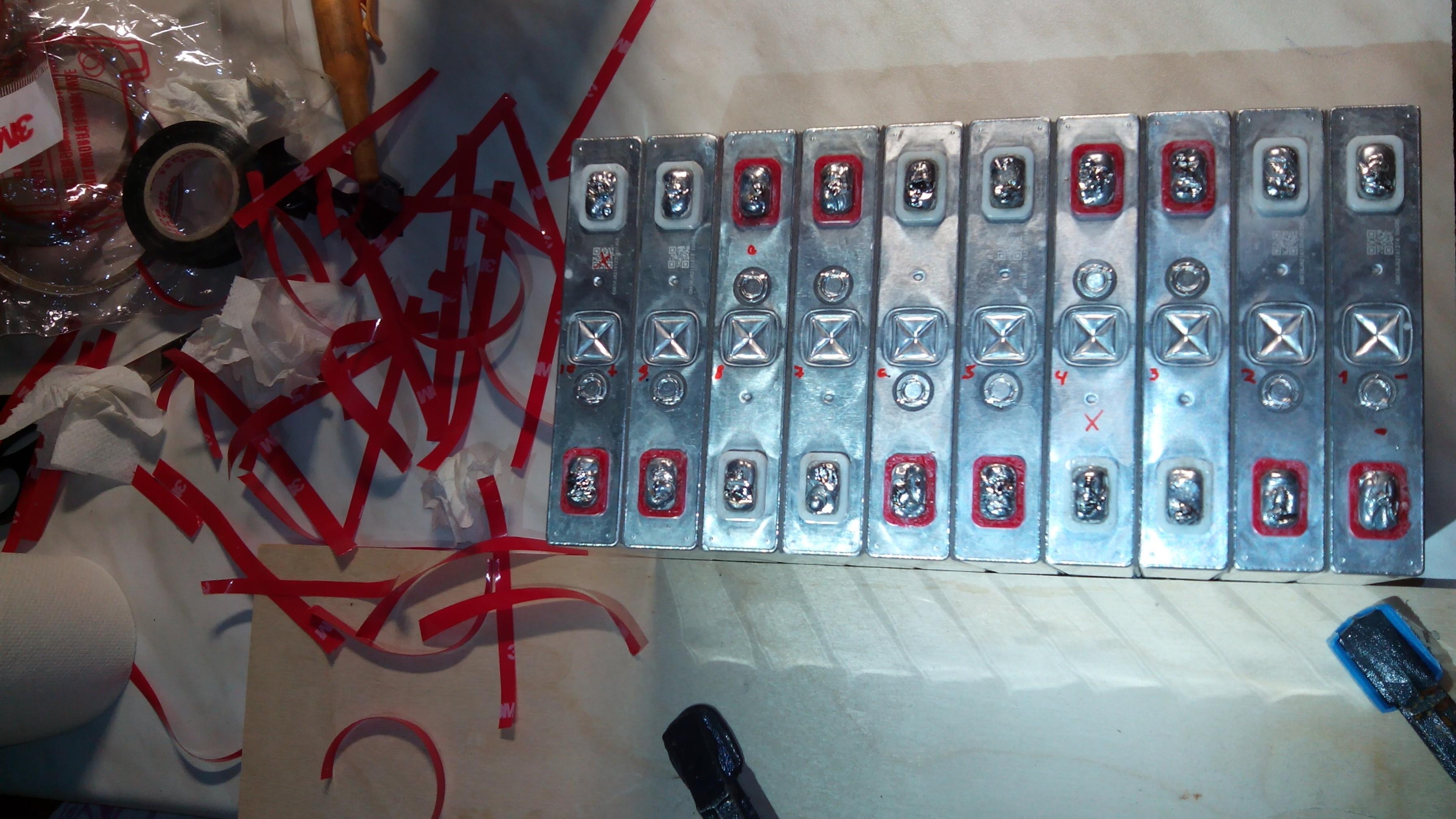

Итого 20А/ч, стартовый может выдать около 1500А, вес 7,5кг, формат 5s2p, размеры штатного 70А/ч
Стартовые ячейки - Toshiba SCIB 10А Li-ion LTO
Не горит, не взрывается, не очкую
И музон заиграл по- новому, чисто, без затыка, во всём диапазоне громкости (до 30).
