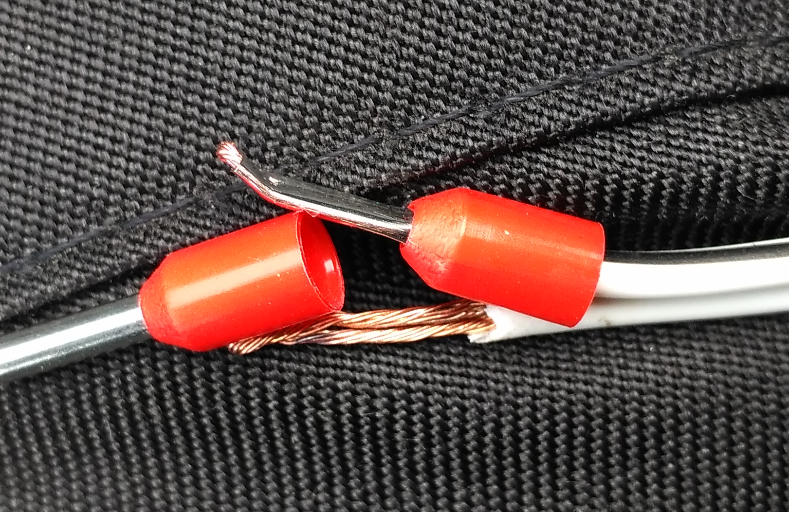

Всё поставил, фото не делал - спешил. У меня 2 затыка было: первый - это скинуть разъем с переключателя и второй -не получалось разобрать колодку, т.к. моя иголка гнулась, когда я пытался отжать лапку восьмой клеммы, чтобы ее вытащить. Чтобы вынуть разъем из выключателя, надо нажать на лапку колодки, она получается по центру разъема со стороны проводов. Ну и нужна еще нормальная советская иголка или булавка, как вариант...
Паять ничего не стал, решил попробовать подогнуть штыревые наконечники и посмотреть. Подогнул градусов на 30 и засунул со стороны проводов в колодку. На фото другой наконечник, но принцип такой же. Три недели полёт нормальный
Наверное, так и оставлю.
