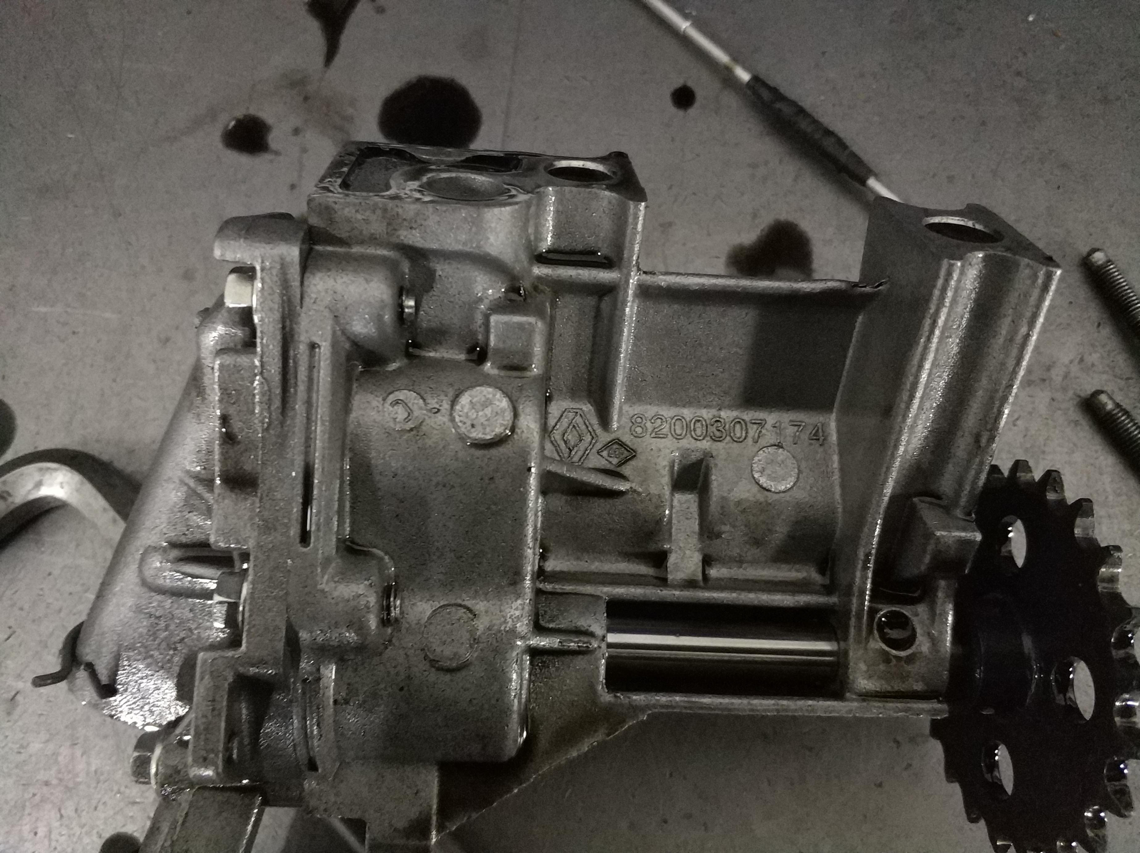

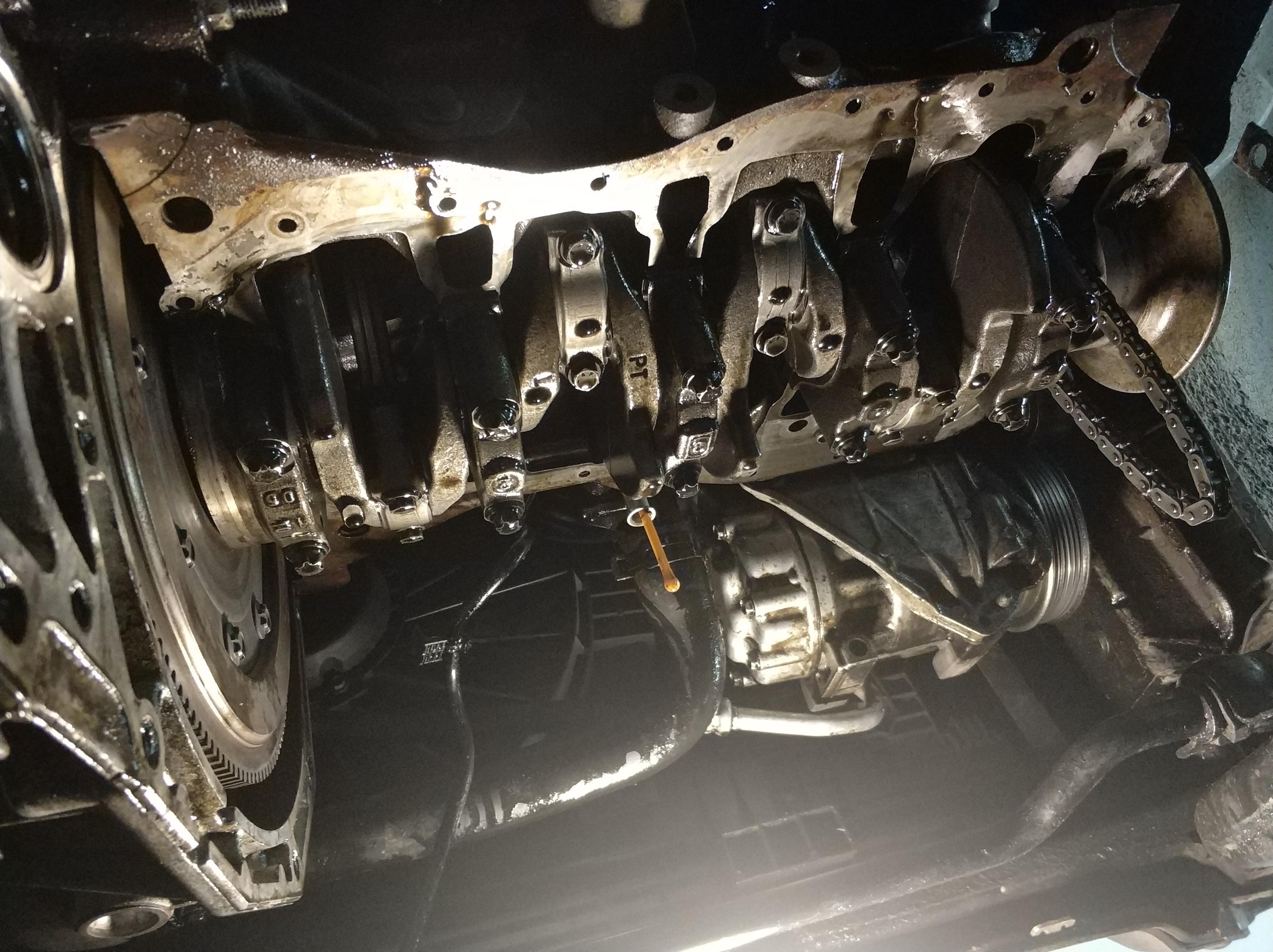

Меняем насос,нв старом клапан заклинен,с места сдвинуть отверткой еле смог,вытащить вообще не получилось.Поршень внутри заклинил наглухо.на сетке маслоприемника пару катышек герметика,скорее всего он и был причиной.
В процессе звоню хозяину с претензией.Выдавливаю информацию,т.к. поддон по всем признакам снимался.Оказывается у него прогорал поршень и он его менял.Был куплен у дилера мотор с пробегом 20000км со стуком,поменяный по гарантии и оттуда взят поршень.На диллерском моторе стчала втулка на шатуне.

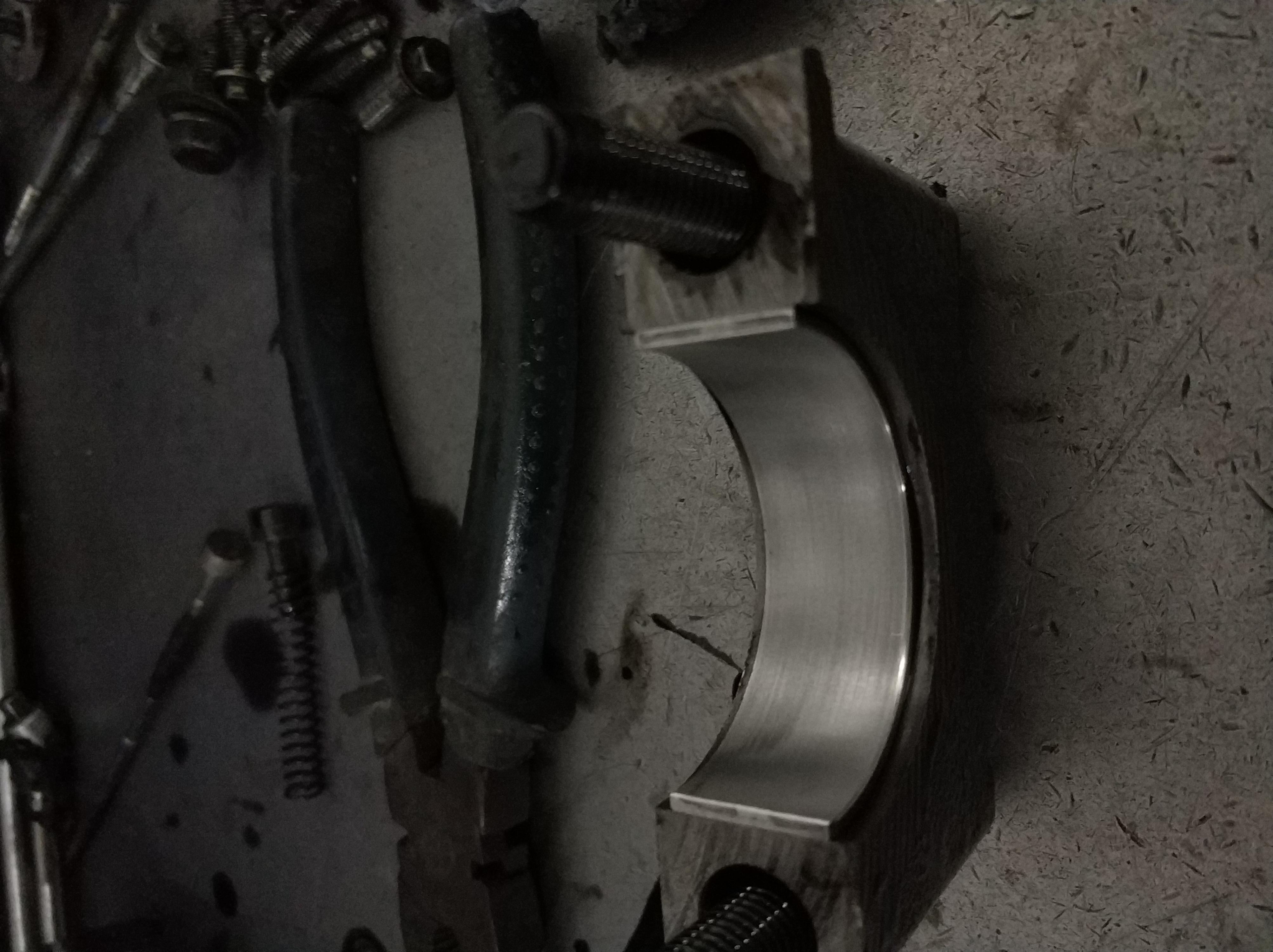

Смотрю сразу вкладыши,состояние близкое к идеальному.

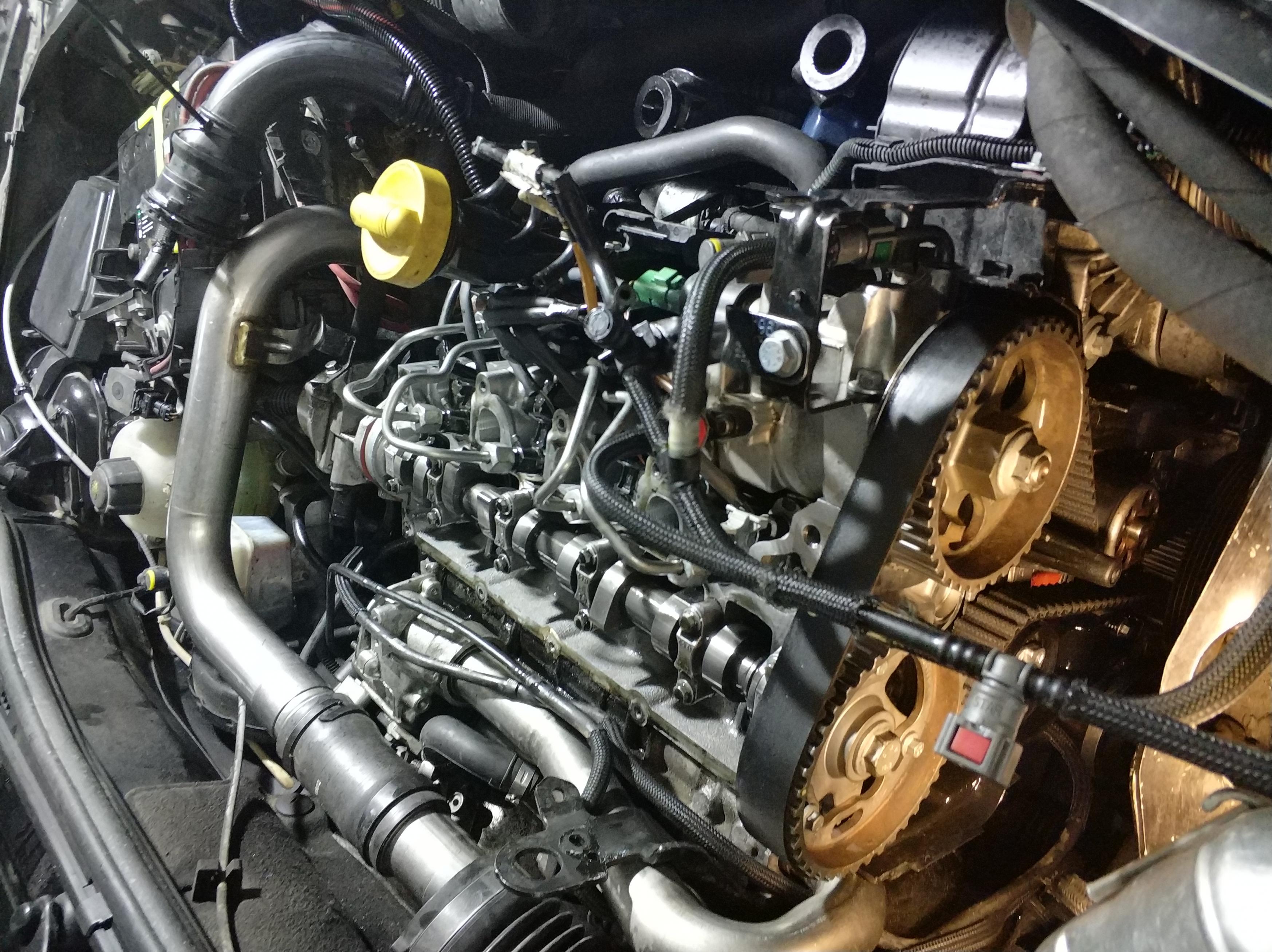

Лезу опять под крышку ГРМ.Масло тонкой струйкой течет с сальника распредвала по отливу на ролик натяжителя и разбрасывается ремнем.Меняю сальник,ставлю оригинальный),мотор ставлю поддоном на опору и завожу.
Течет еще сильнее.Покупаю сальник неоригинал(он лучше т.к. с пружинкой).Всё равно течет,хотя и меньше.Просматриваю всё при снятой шестерне...ощущение что конец распредала подогнут и сальник не полностью прилегает.Снимаю распредвал,на его конце царапины как будто за него ломиком мотор поднять пытались(при снятии кронштейна для замены ремня мотор если не поддомкрачен проваливается вниз).
