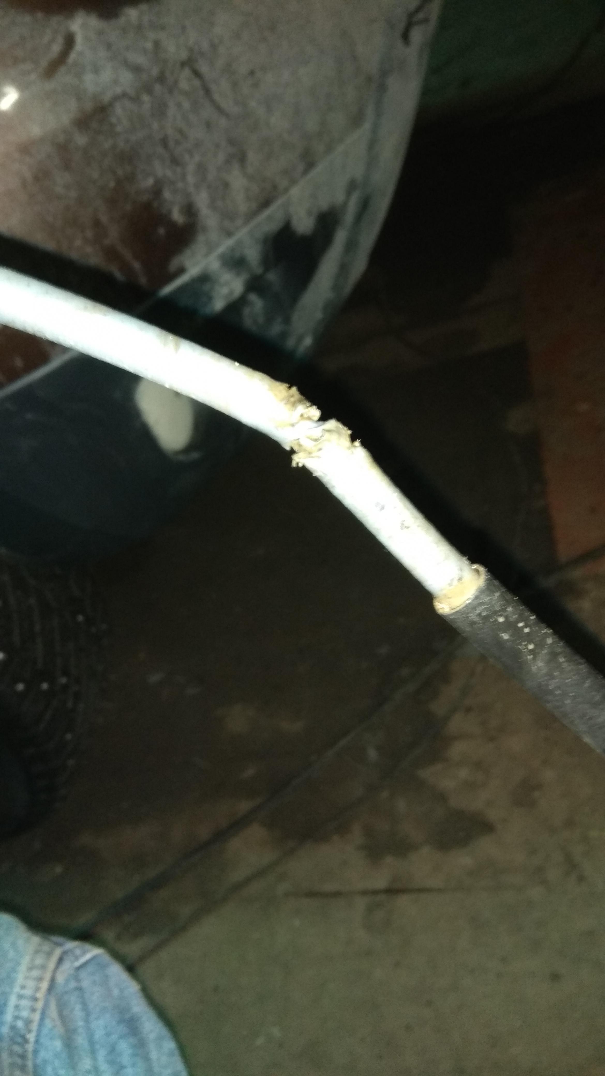

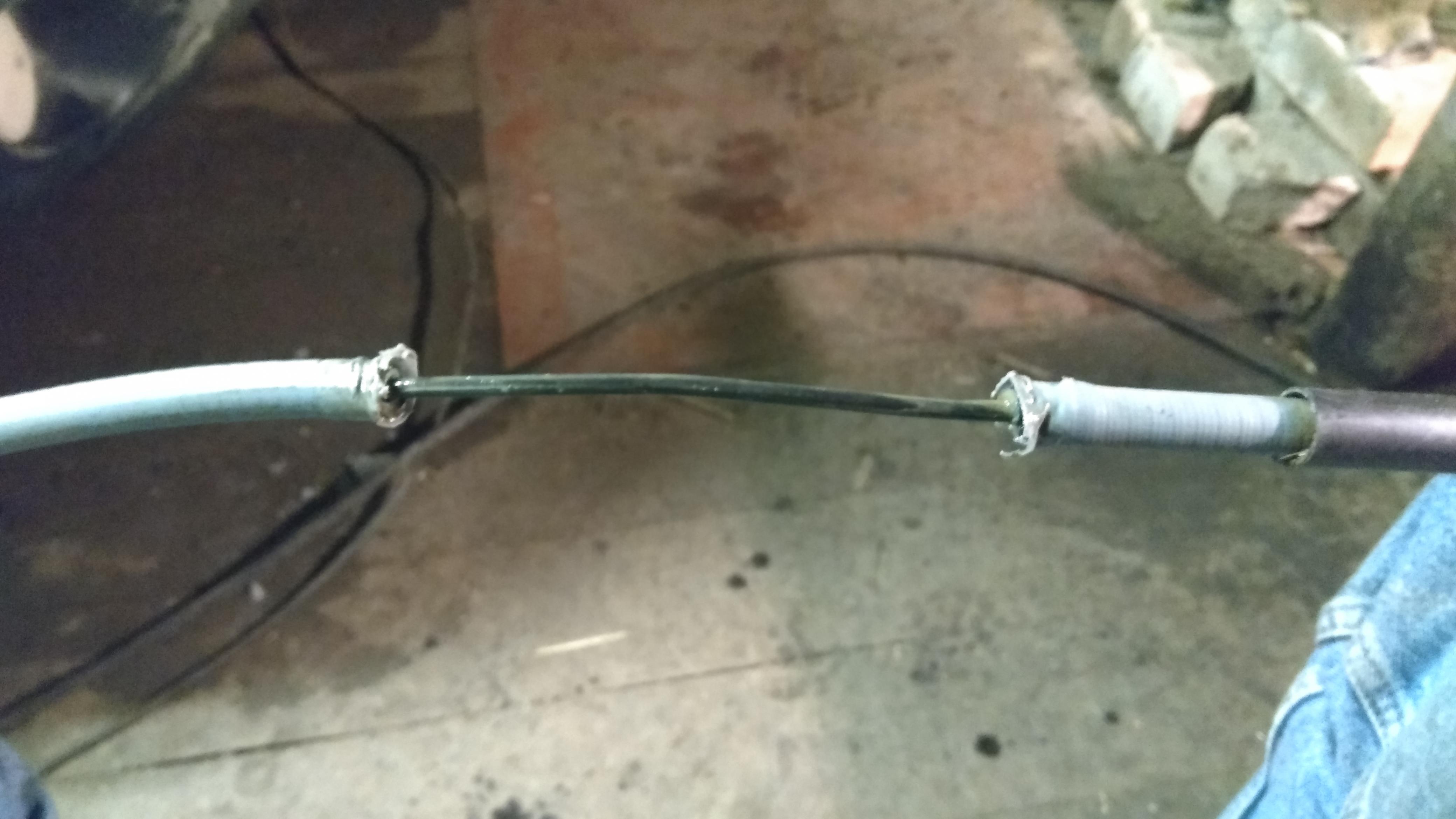

Стал вонять и сильно греться правый барабан.
Оболочка троса перетерлась в месте крепления на днище.
