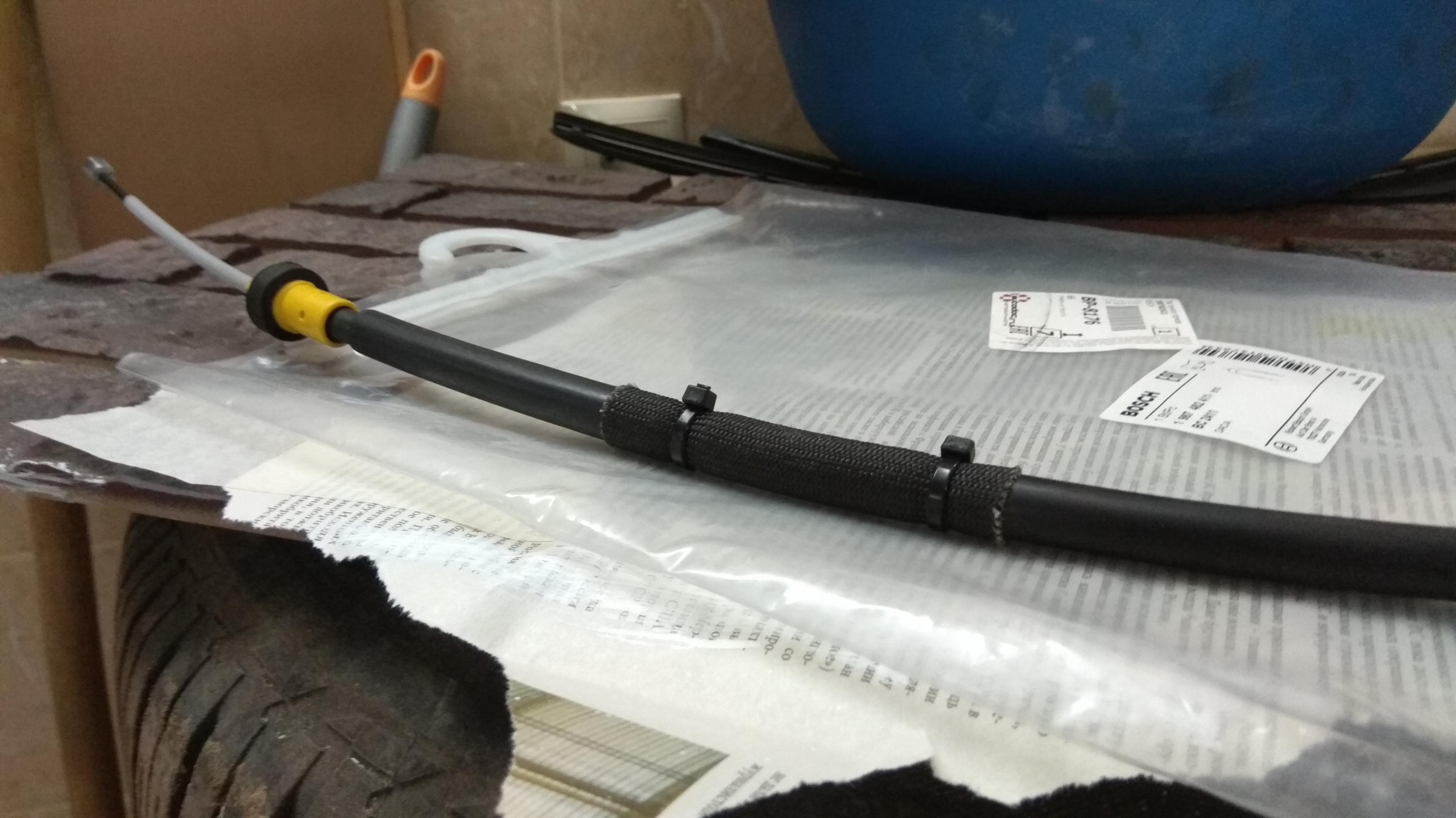

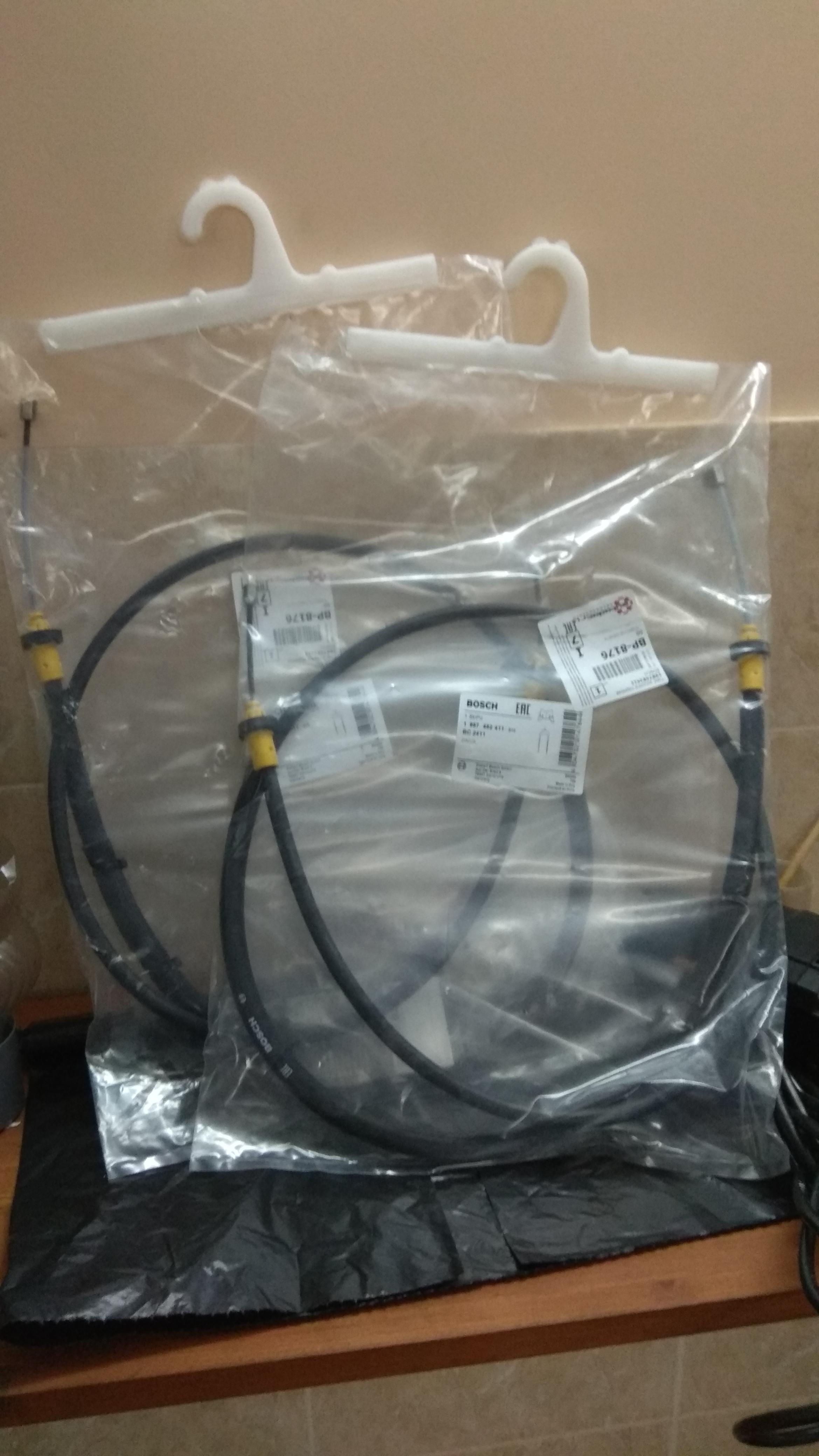

Тросики Bosch уже "доработаны" от перетирания продольным рычагом задней подвески. Сотрудники Роберт Бош ГмбХ читают форумы по автомобилям?
Только вот у меня тросик протёрся хомутом крепления на днище перед бензобаком, а в тех местах где может перетереть продольным рычагом и следа нет, что что-то тёрлось. Придется толстый слой изоленты наматывать в тех местах, где тросики крепятся за днище и бензобак.
