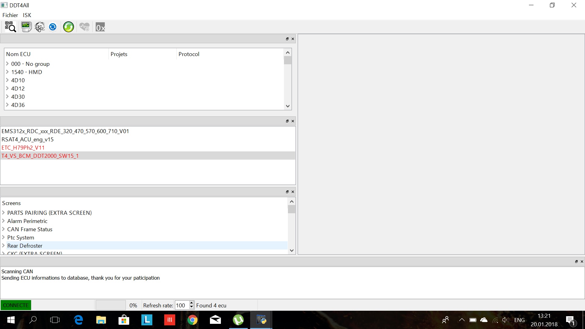

Хочу увеличить паузу заднего дворника до 1 минуты через DDT4ALL. Прошу подсказки.
https://www.drive2.ru/l/465606616675254789/ На Дастере подобное делал кто либо?
Сообщение от KNS1
Нет такой регулировки в дастере...
Оказалось, что есть такая регулировка в Дастере. Блоки в авто определились как на снимке ниже. Установил порог скорости 20, 40 и 70 км/ч, время соответственно 10, 20 и 40 сек. Когда авто не двигается время между ходами дворника оставил 6 сек без изменений.
Автоматическое включение хода тоже отключил.
Теперь работа заднего дворника мне нравится.
