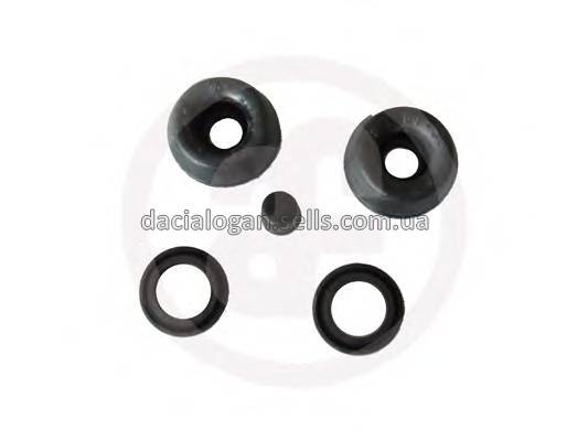

Возможно эти ремкомплекты подойдут. Это для всяких логанов/ларгусов, а так же для 2WD Дастера. По крайней мере по диаметру они 19 мм, а у нас 19.05 мм, то есть вообще разницы по диаметру можно сказать и нет. По фото цилиндры очень похожи и отличаются только расположением отверстий под тормозную трубку и креплению к защитному щитку. Возможно внутренняя манжета не подойдёт, но хотя бы пыльник подойдёт.
Пока что поезжу так, а позже мне должны прислать б/у цилиндры с маленьким пробегом и целыми пыльниками. Тогда куплю пару этих ремкомплектов от разных производителей и будет ясно подходят они, или нет.
FRENKIT 319016
ERT 300431
AUTOFREN D3277
