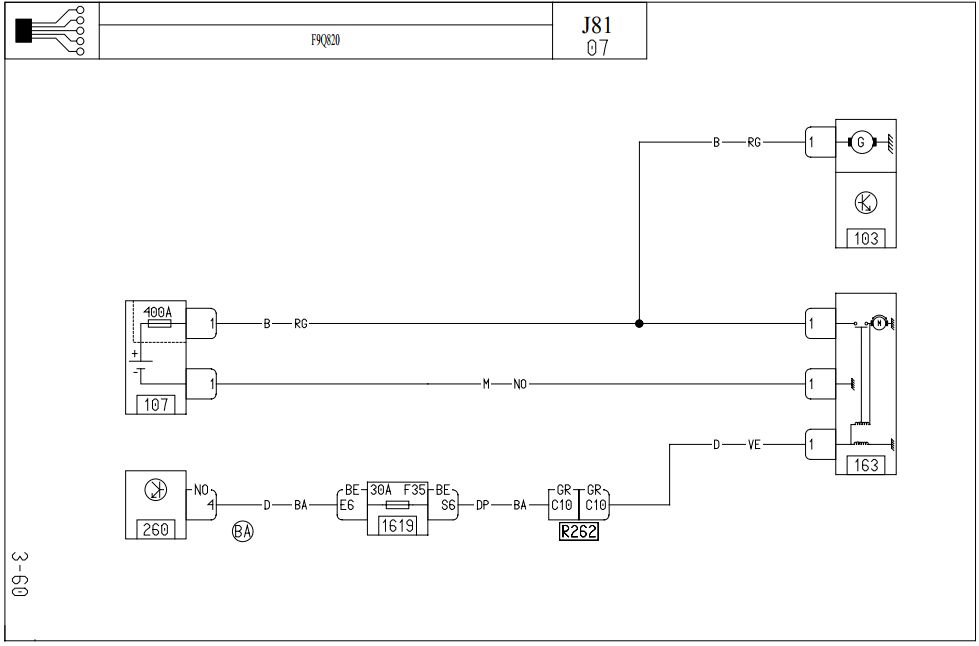

На Лагунах и Эспасах тоже есть предохранители.
Вот фото с Эспаса. Дальний проводок потоньше в коробку с предохранителями мелкими сразу идёт. А слева два толстых провода: один на ТЭНы с предохранителем, который внизу, второй на стартер и генератор. На фото неправильно закручены кабели, толстый верхний должен на дальний болт одеваться, и он тоже через белый предохранитель в клемме будет защищен.
Вот схема, видно, что стартер с геной 400А защищены.
