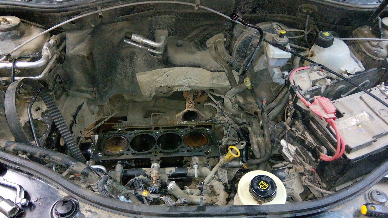

тягачъ, а может ремень и не оборвало, ослаб натяжной ролик, ремень перескочил на впуске, погнуло впускные клапана.

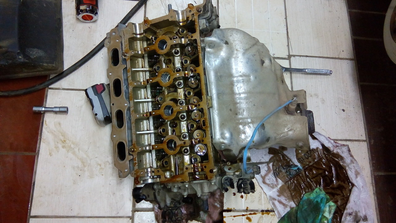

У меня был такой случай. После замены впускных клапанов, ремень и ролики остались прежними, только затянули от души... ездит уже более года.
Параллельно пришлось заменить антифриз, прокладку гбц, заглушки распредвалов, сальники распредвалов, масло и фильтр в двигателе.
Фотки нашел...
