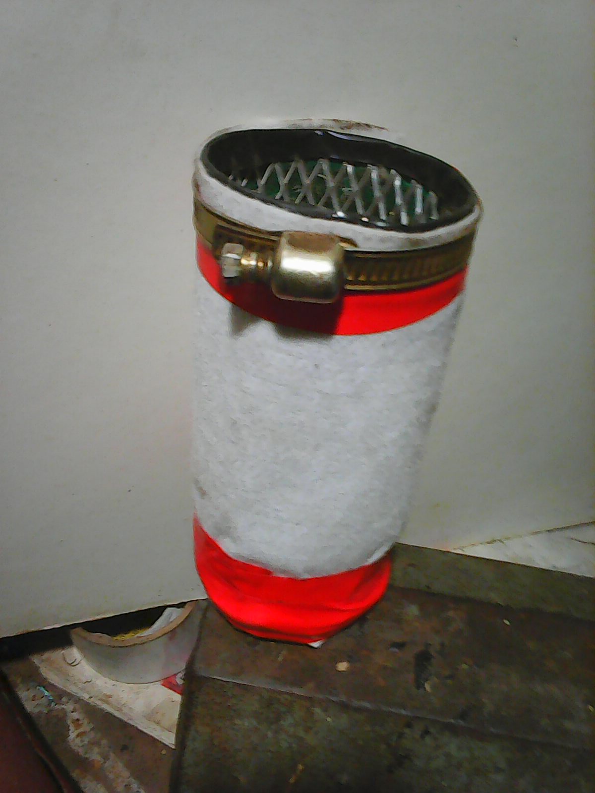

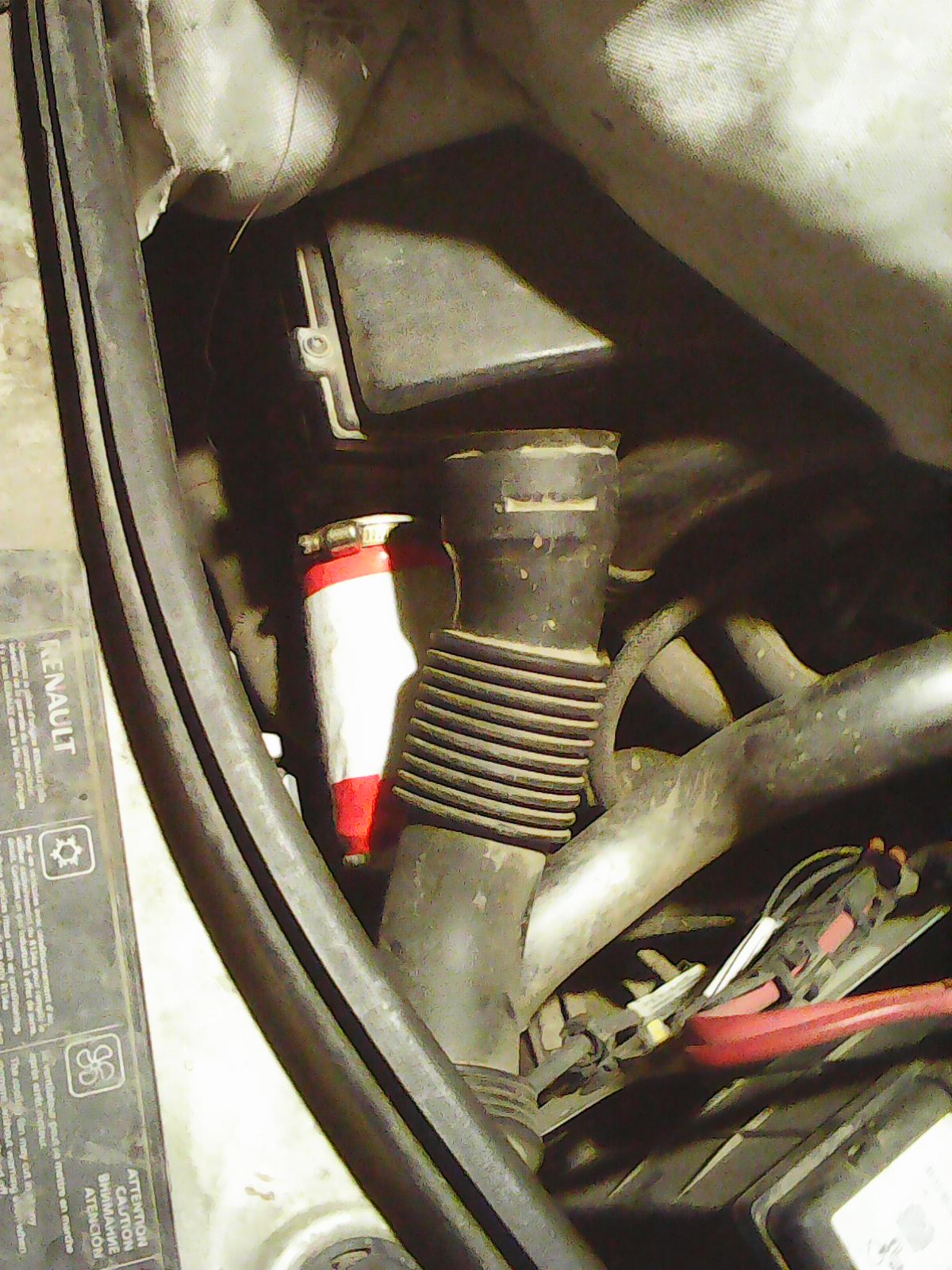

вы говорите "снял приемный патрубок с воздухозаборника" дальше то что с ним сделали, в багажник положили? Т.е. турбина сосет воздух с утепленного подкапотного пространства вместо улицы?
Просто у меня идея возникла, сделать железный подогреватель на выхлопной коллектор и на него одевать воздухозаборник на зиму (или гофру бросить к воздушному фильтру), примерно так на М-412 было, нормальная система для зимы.
Да никуда, отогнул вверх или вниз, просто после езды по полям и чтобы не засорялся воздухан пухом, семенами :
фотки. Первоначально была цель - быстросъёмный фильтр предочистки. Легко снял, пропылесосил, или продул. Там хомут, но я его никогда не затягивал! А про температуру это просто попутно по мультику увидел.
Не буду утверждать, но кажется должна быть заслонка в воздуховоде для съёма с коллектора.
