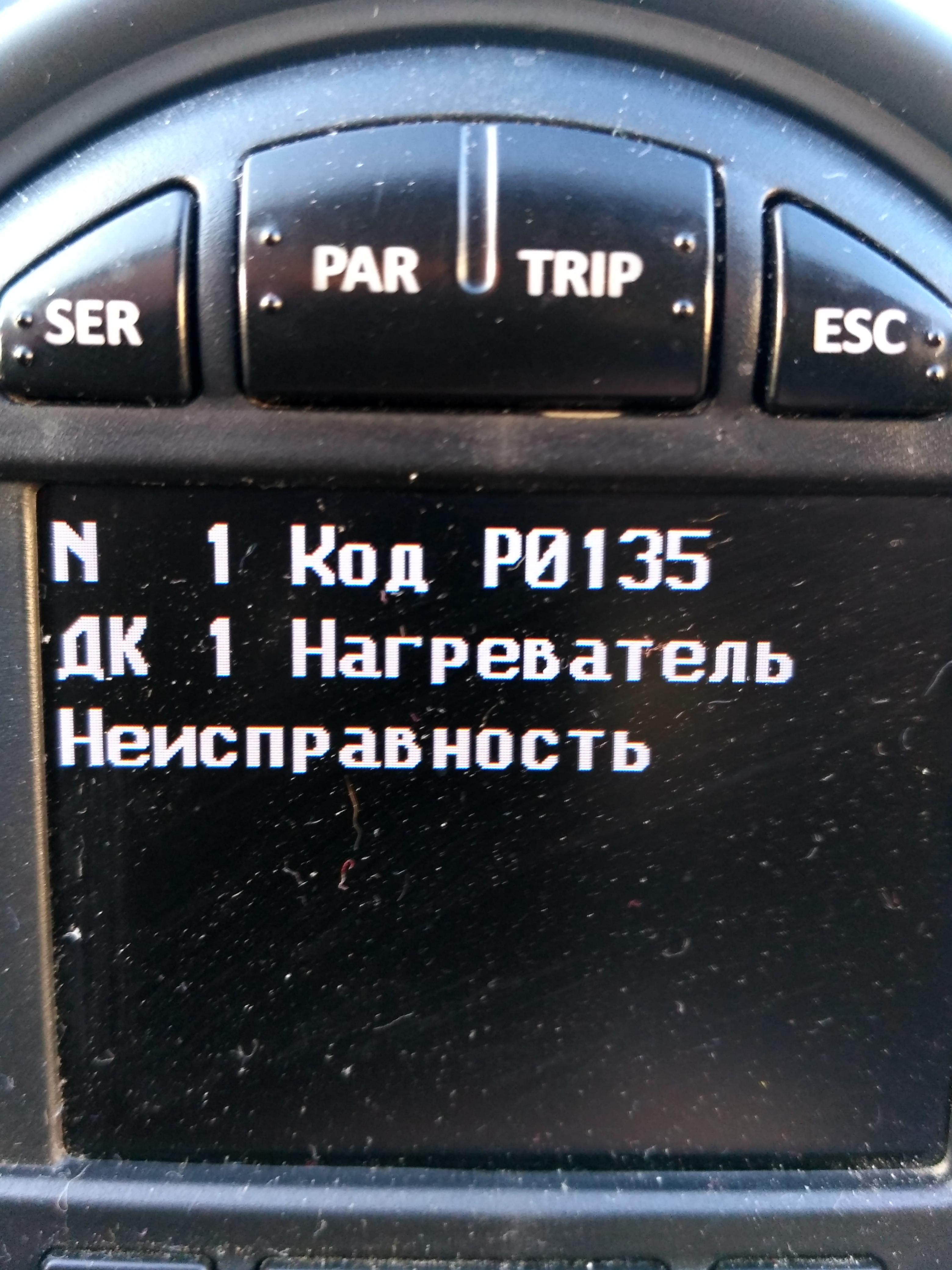

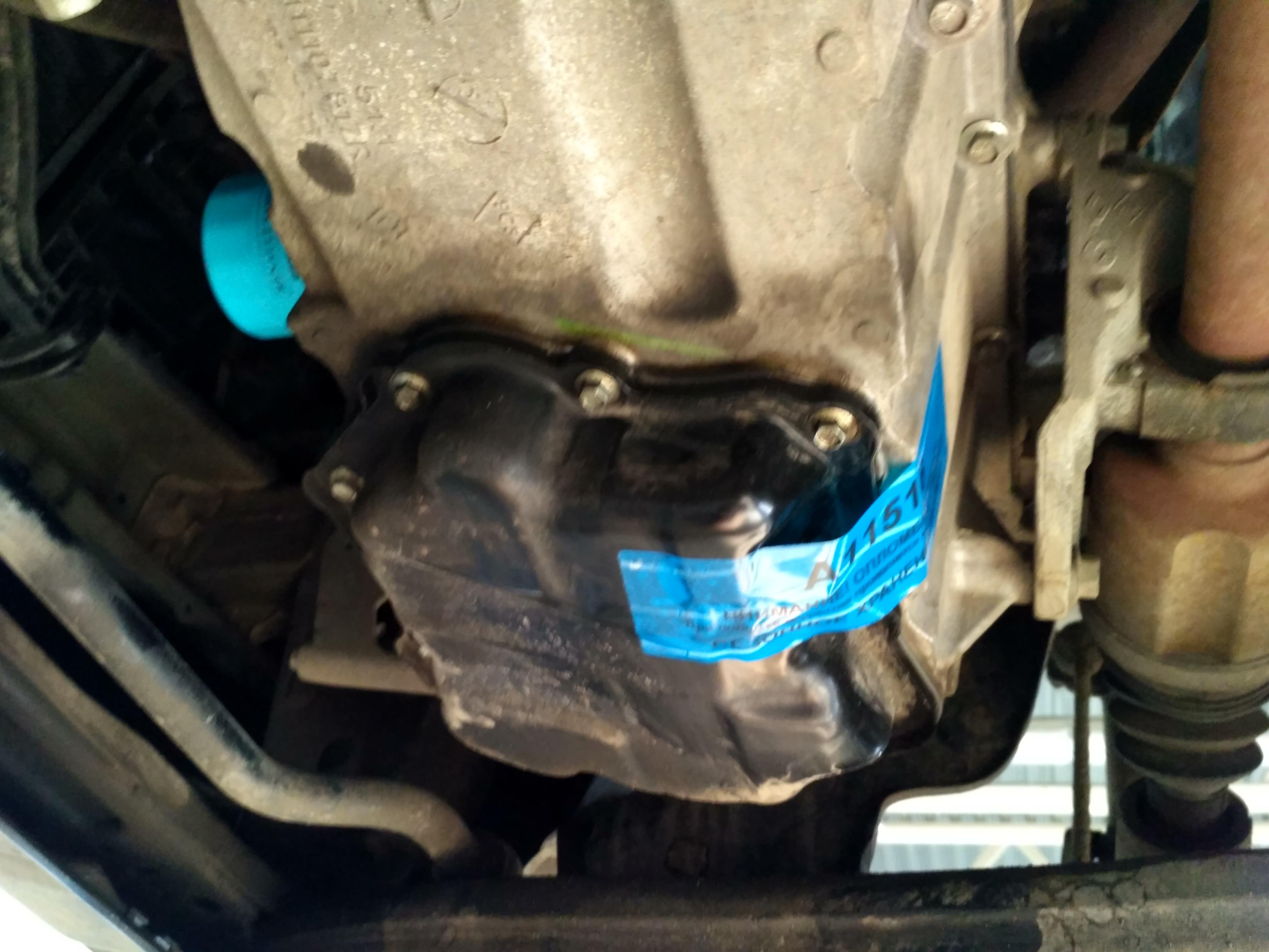

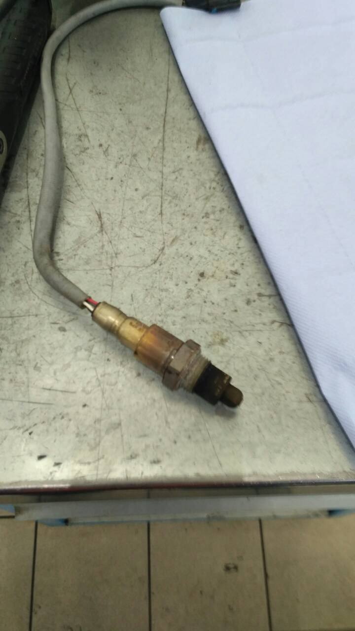

Ну а я всё о своём))))О Жоре!Вчера загорелся чек-накрылся 1ДК(верхний датчик кислорода)-Поехал на гарантийку и заодно сделать ТО-3. ТО сделали.Гарантийку отложили-ждём ДК.Нет на складе.У меня при всех обращениях ,стоят жалобы на повышенный расход масла.В этот раз,при замене масла-опечатали всё ,что опечатать можно-буду ездить 1000км.Далее на замер сожранного.Кстати,механик сказал,что ДК мог как раз из за излишнего масла в выхлопе накрыться.Ну и при замене ДК,обещают прошивку поменять.
