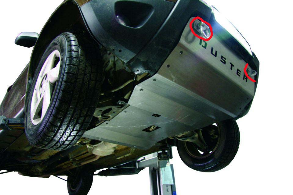

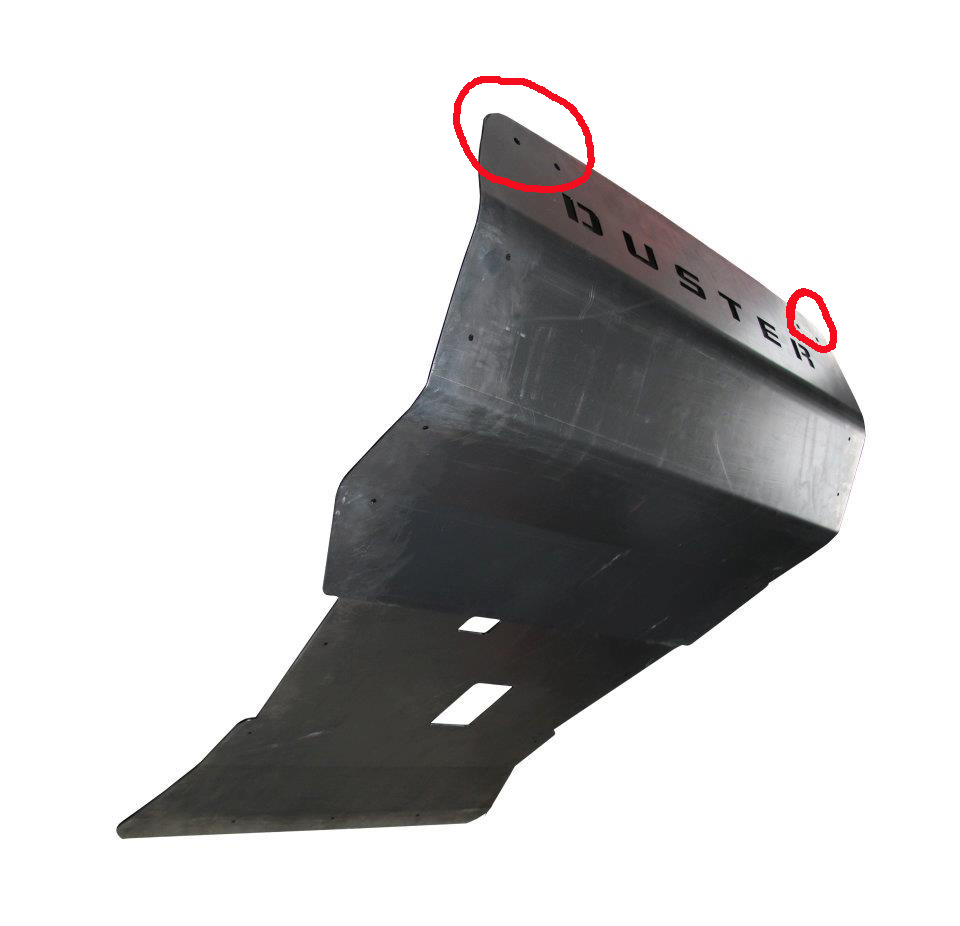

Очень нравится развитие данной темы.
Есть небольшое предложение.
Смотрел на германском форуме вариант установки лебёдки между бампером и радиатором.Там как раз проходит каркасная деталь, к которой крепят лебёдку... Т.е. её крепят к нижней защите картера и к этой детальке... Вот если верхний край защиты оснастить креплением через решётку радиатора к кузовной детальке. Получилось бы очень жёстко и надёжно.
У румынской защиты вроде как так и сделано, т.к. к месту крепления защиты к кузову они установили на защите буксировочные петли.
Есть фото установки лебёдки, могу скинуть Вам на мыло. Мой адрес Focus2004@List.ru
P.S. Личные сообщения открывать почему-то не могу. Увижу Ваш ответ на мыле или форуме. Наверно админ злой у нас.
Заранее спасибо. Константин
