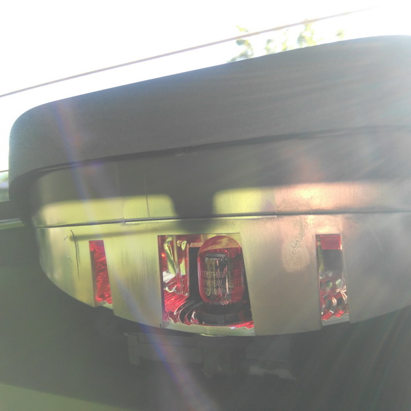

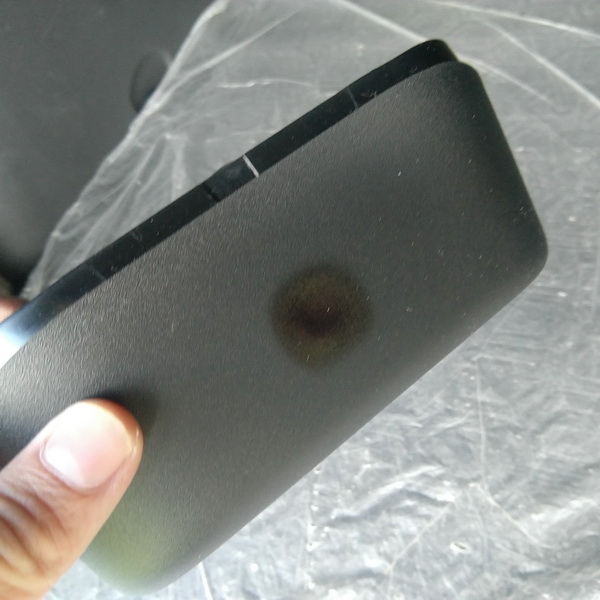

В очередной раз обратил внимание на глянцевое круглое пятно кожуха дополнительного стоп-сигнала.
Естественно, снял (снимается просто, нажатием по бокам на круглые кнопки), посмотрел, так и есть - оплавление от нагрева лампой стоп-сигнала.

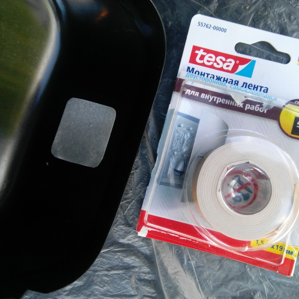

На двустороннем скотче приклеил кусок жестянки. Хотя, можно было поизголяться и с размером и со сгинанием, чтобы радиатор больше получился.
Появление проблемы связываю с неоднократным посещением дилера и сход-развала. Там педаль тормоза надолго фиксируется в нажатом положении (а может и в пробках успевает перегреться). Банальное решение - снимать кожух на время работ. Второй вариант - ставить светодиод.
