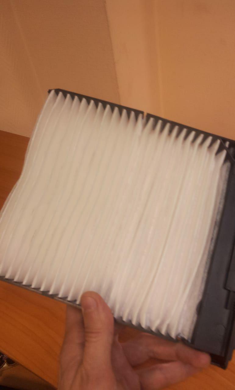

Румынский фильтр ASAM 30520 при относительно щадящем сжатии треснул в верхней части,а при попытке установки в таком виде и в нижней.Вывод-пластик однозначно жестче оригинала и установить его можно только при крайней аккуратности.Причем сжатый фильтрующий элемент обратно свою форму не восстановил и вслучае успешной установки не исключено,что часть воздуха пойдет мимо фильтра.
