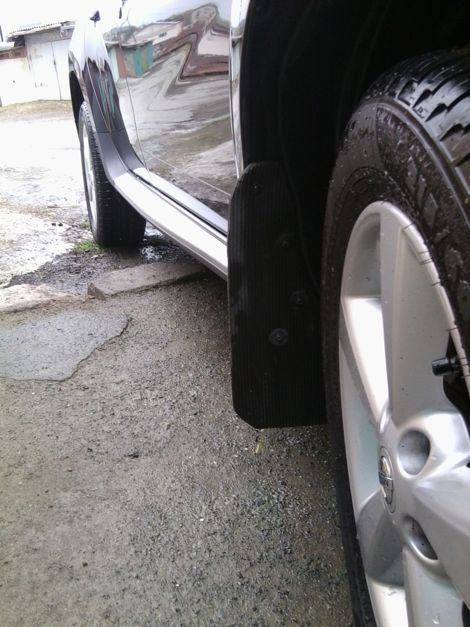

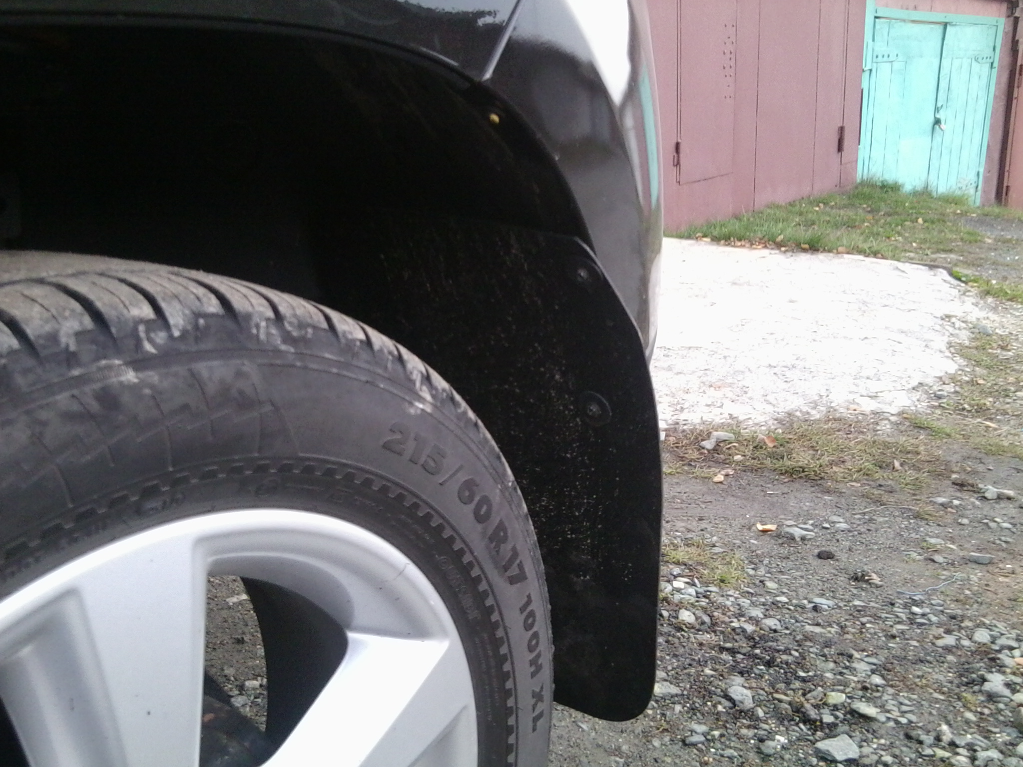

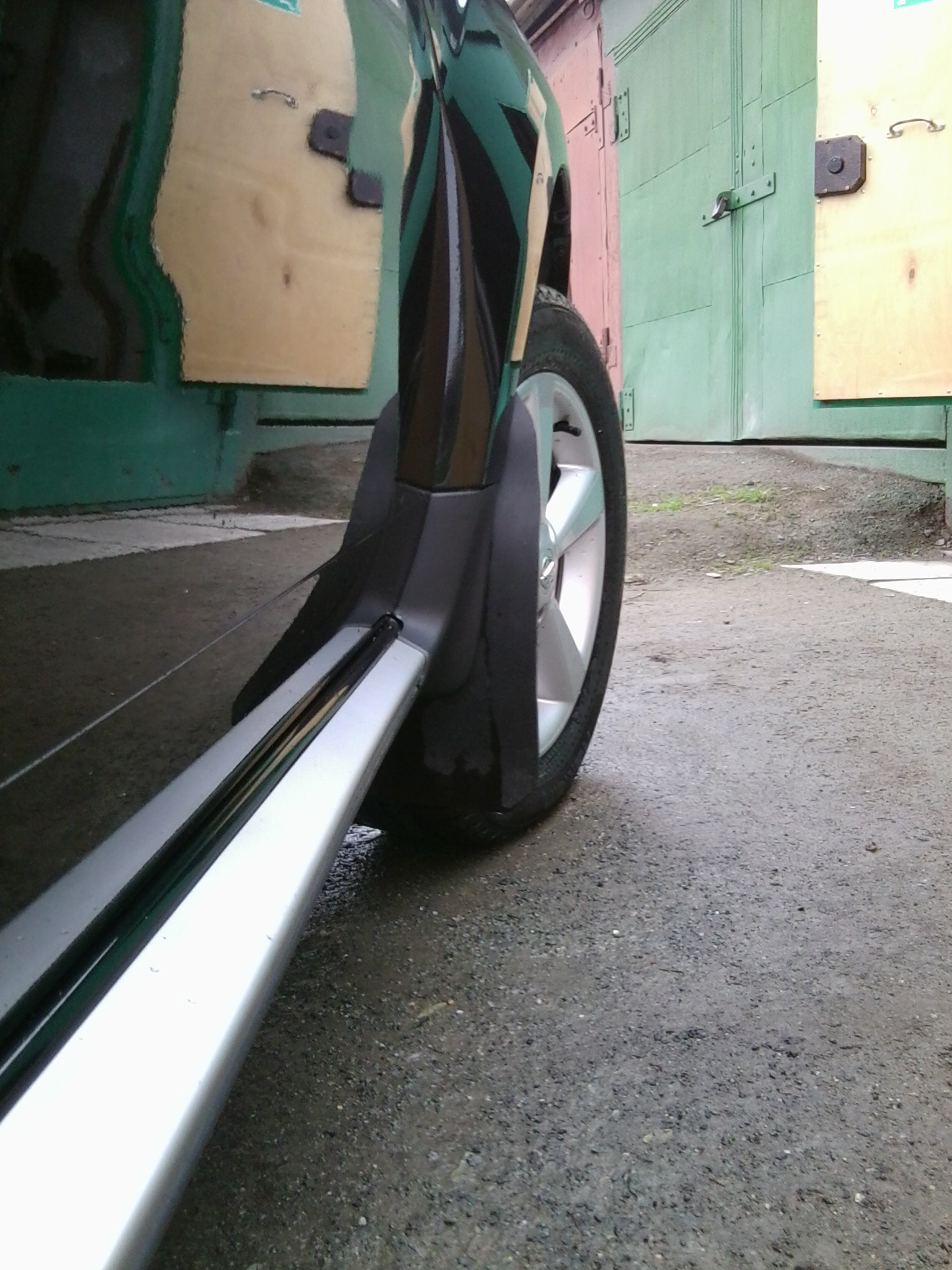

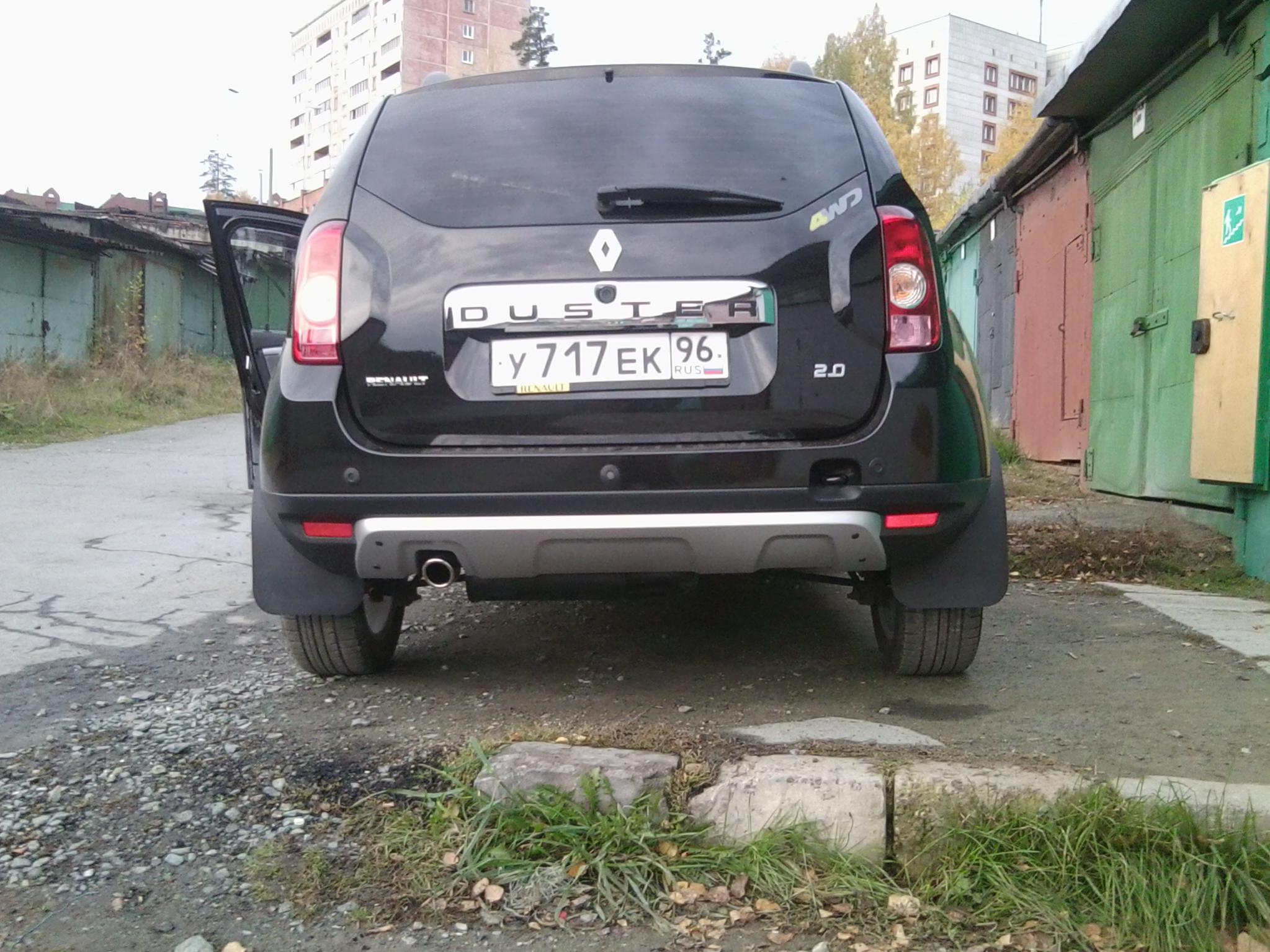

Заменил передние брызговики, вырезал из диэлектрического коврика, сделал их выше, до следующего самореза на крыле, шире, выступающие на 3см за пределы крыла, и длиннее на 3см. Грязи убавилось не сильно, но откровенного пескоструя задней двери и крыла не стало.

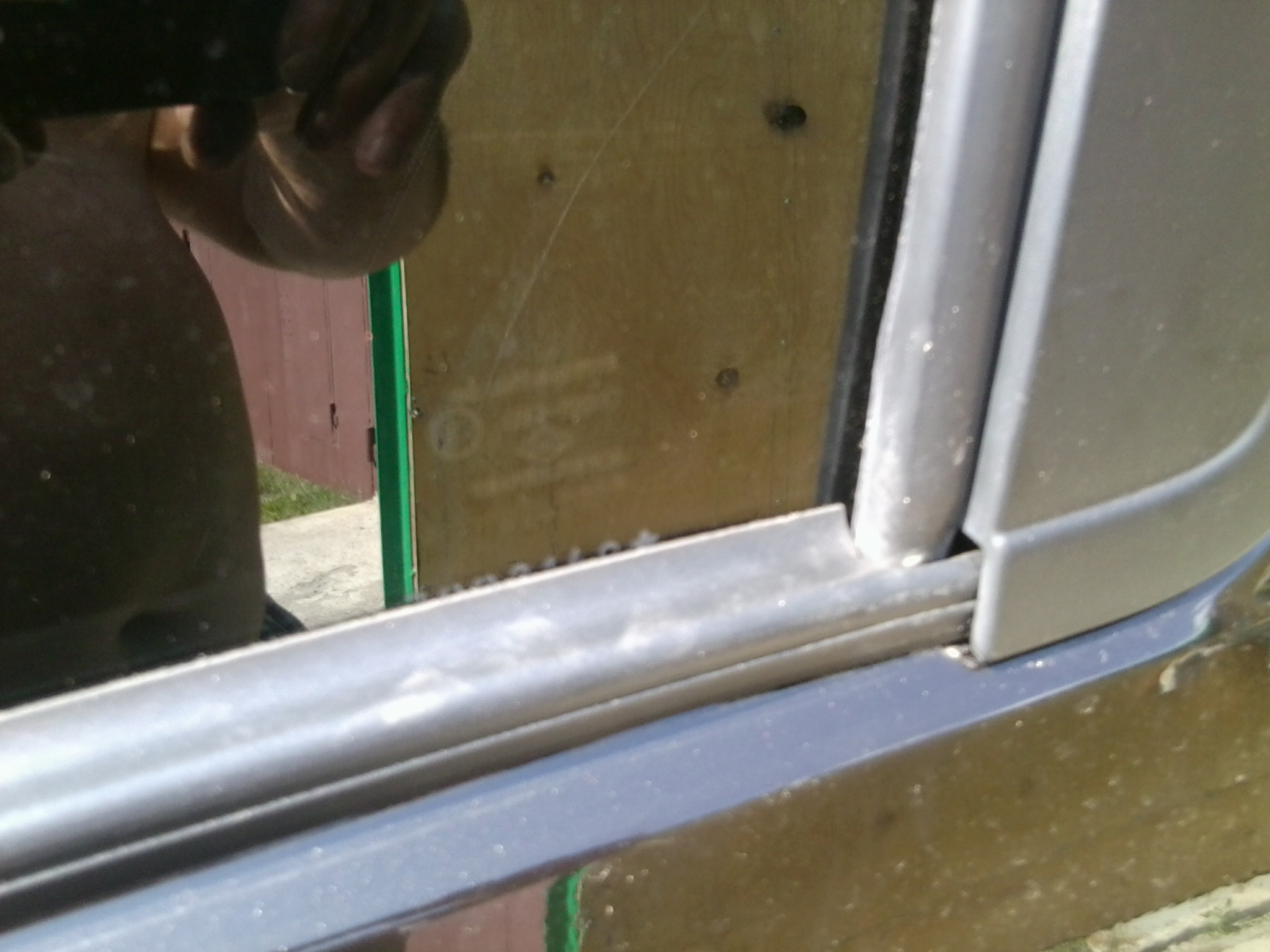

Переставил уплотнители передних дверей, сдвинул стык на 20см назад, теперь уплотнитель не вылезает.

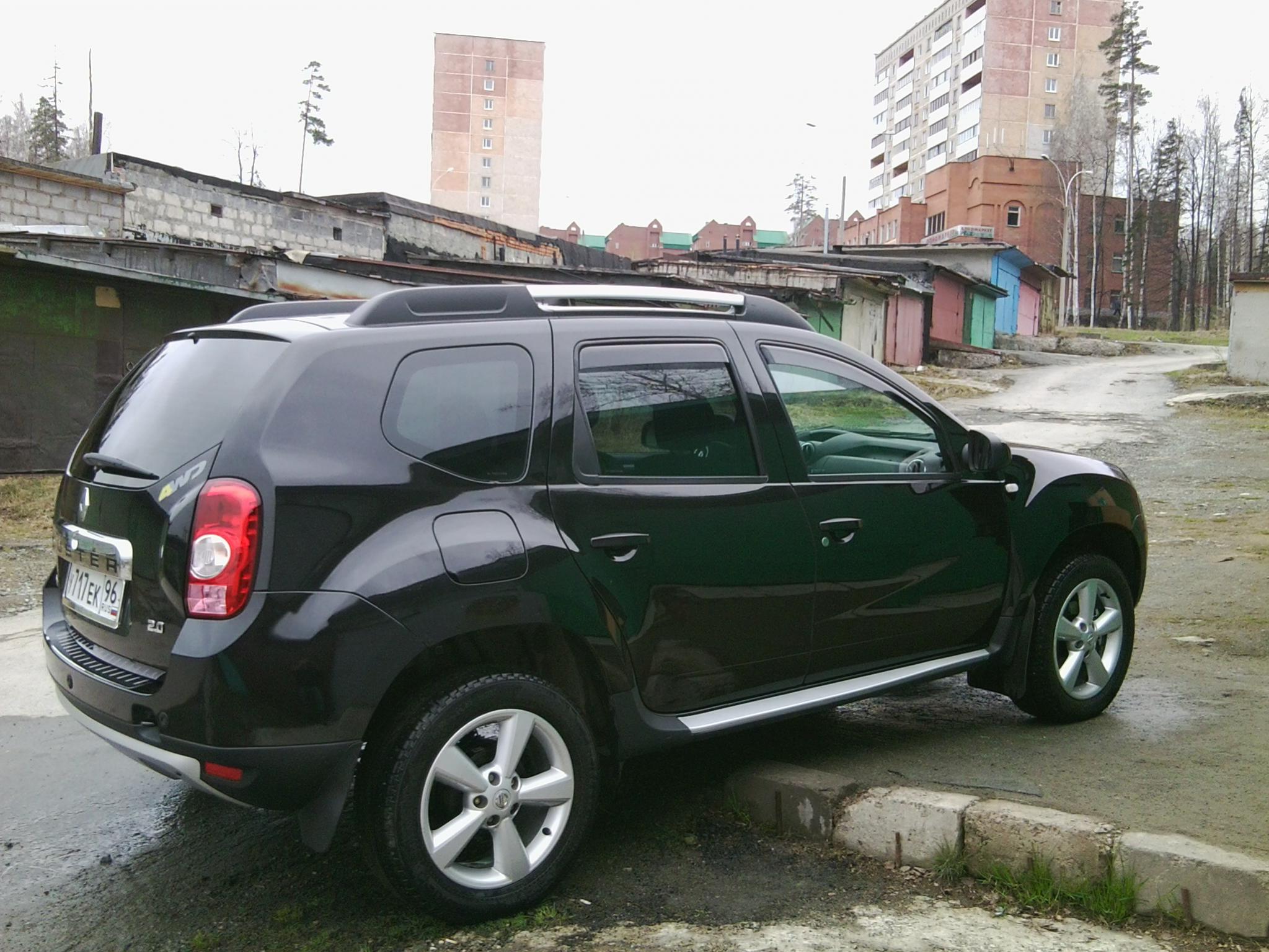

Поставил колеса от Ниссан Кашкай на 17", машина пришла на литых 16", пока их разбортовал, буду ставить на них зимнюю резину.

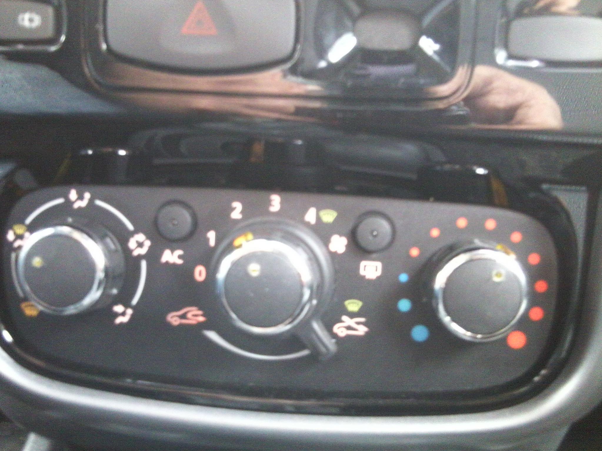

Сделал маркировку Литекс. Сделал подсветку электро стекло подемников в четырех дверях. Сделал подсветку регуляторов печки, работают без включения габаритов, так-же просверлил крышечки регуляторов печки в точках указания положения и вклеил туда маленькие бусинки.

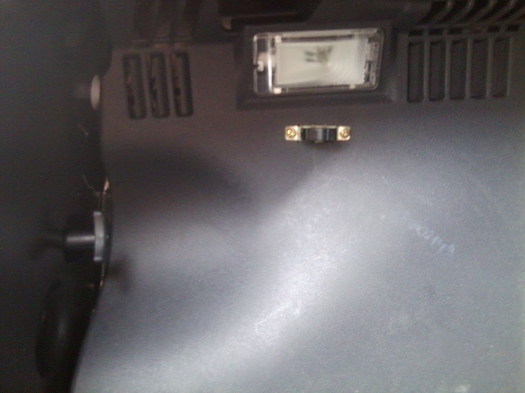

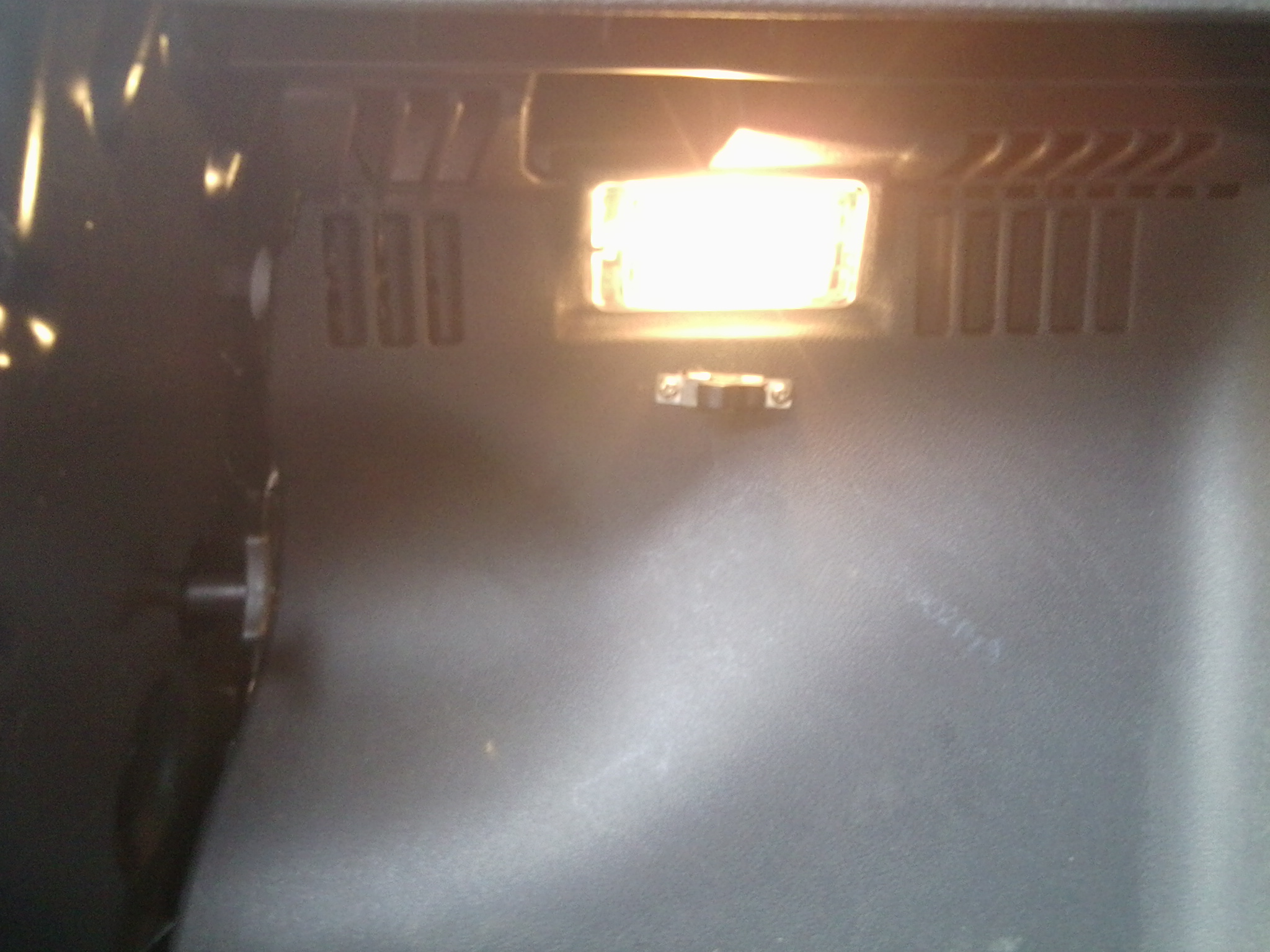

Сделал маленький выключатель освещения багажника, установил рядом с плафоном, теперь включаю тогда, когда он нужен, а не думаю о его алгоритме работы.

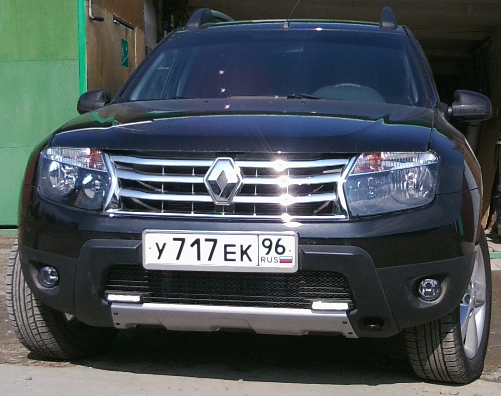

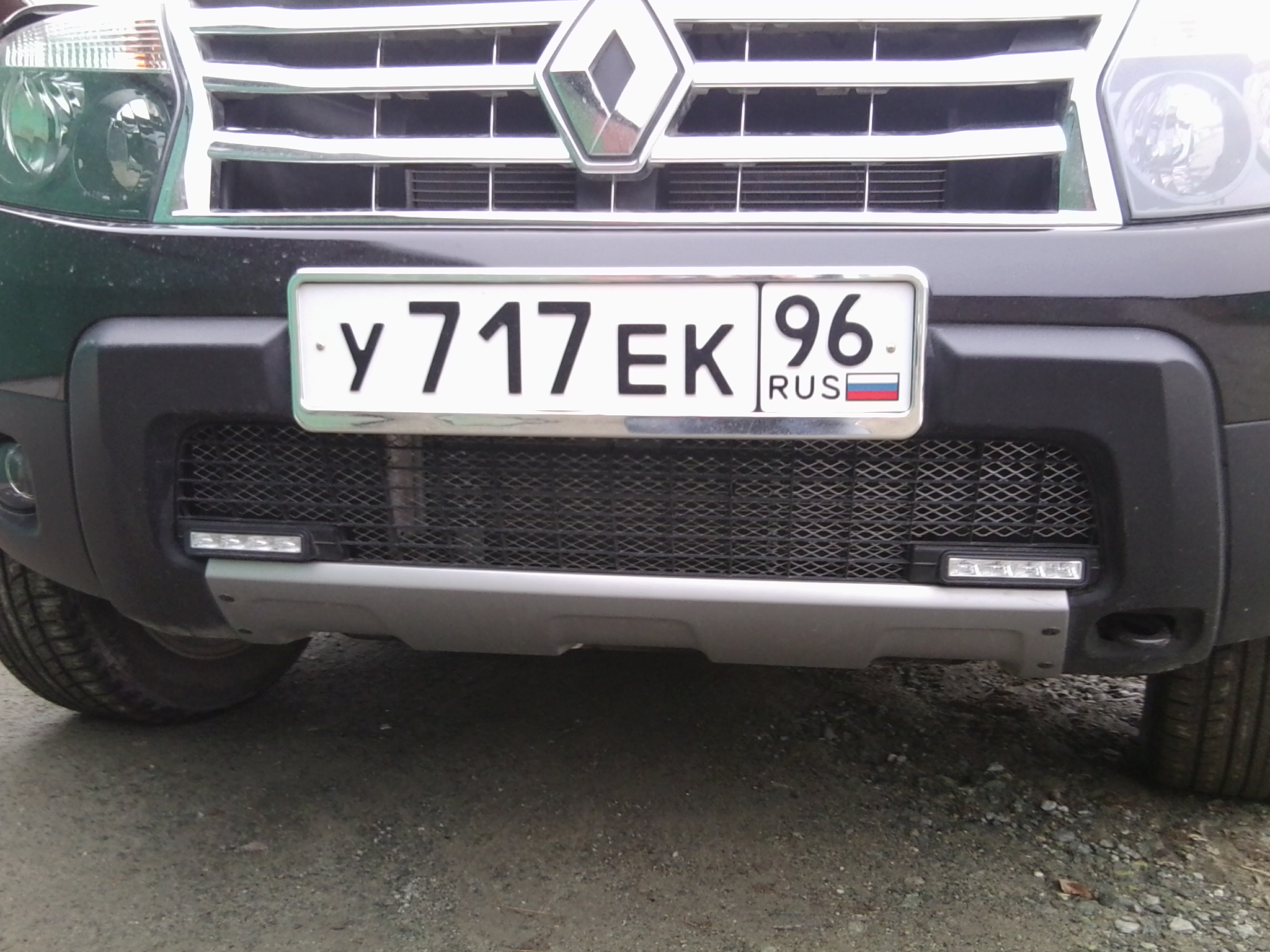

Установил сетку радиатора в низ бампера, верх не стал ставить считаю особой нужды нет, так делал на всех машинах раньше.

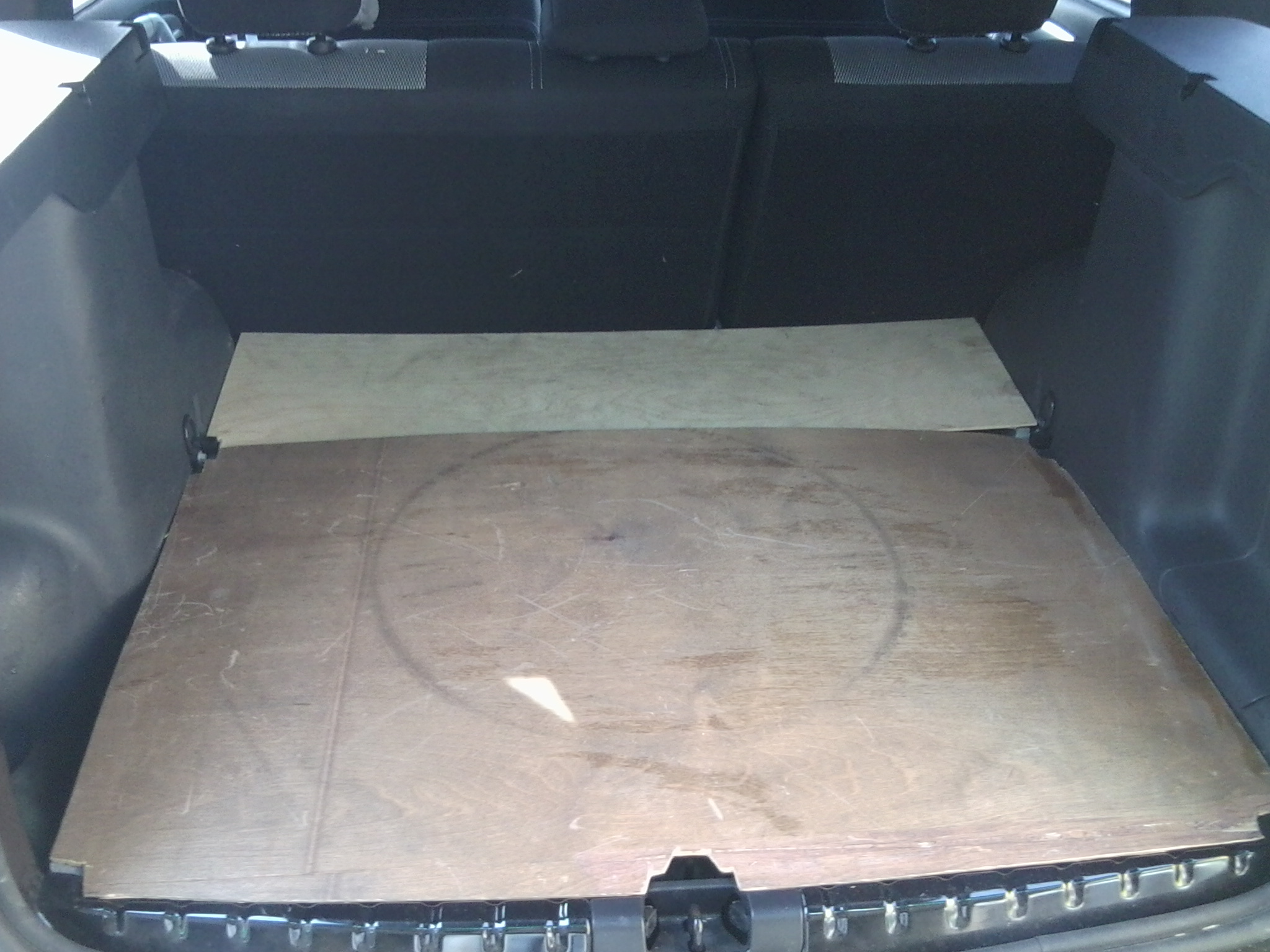

2 мая занялся усилением пола в багажнике, т.к. приходится возить воду в сад в канистрах и флягах, а ДСП слабоват, сделал по образцу верхнего настила, из 4мм фанеры состоящей из двух частей, а сверху постелил родной настил. Теперь пол окреп в разы.

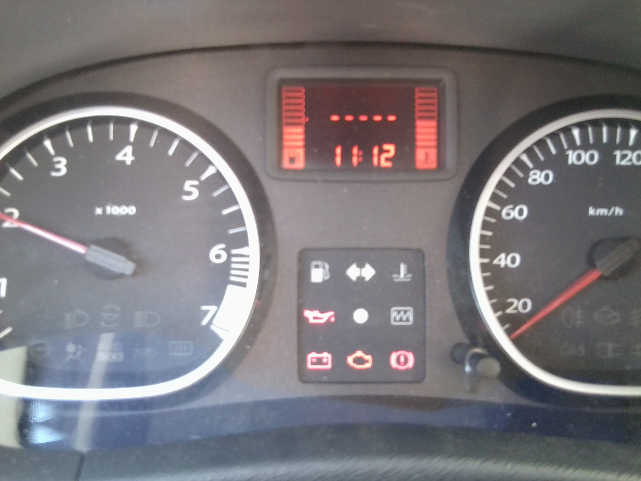

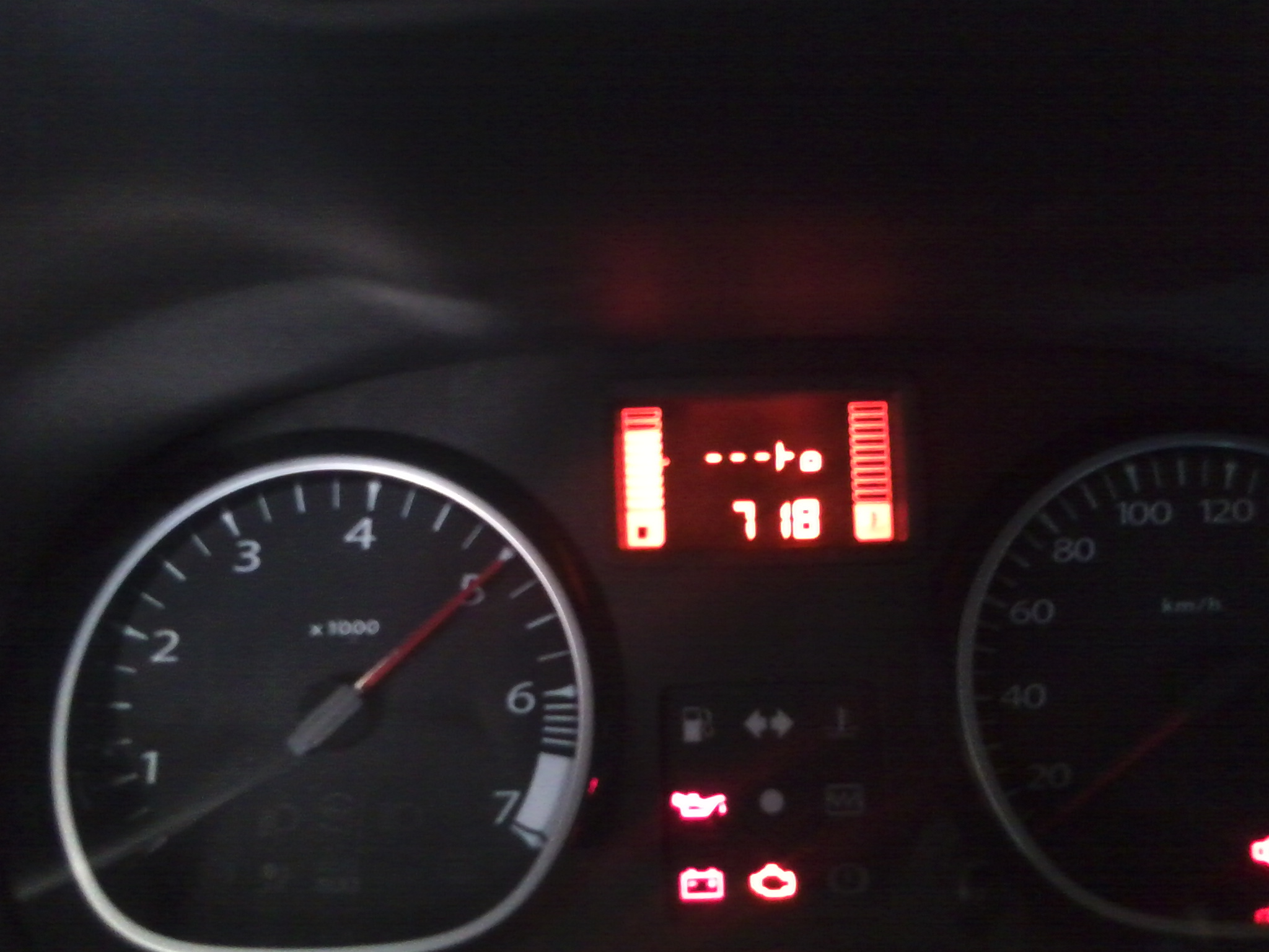

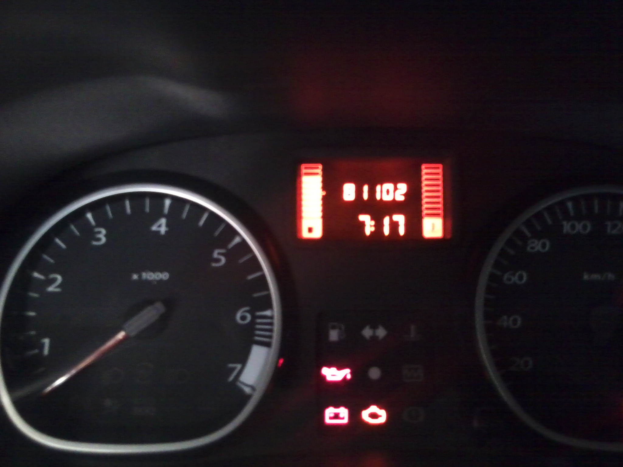

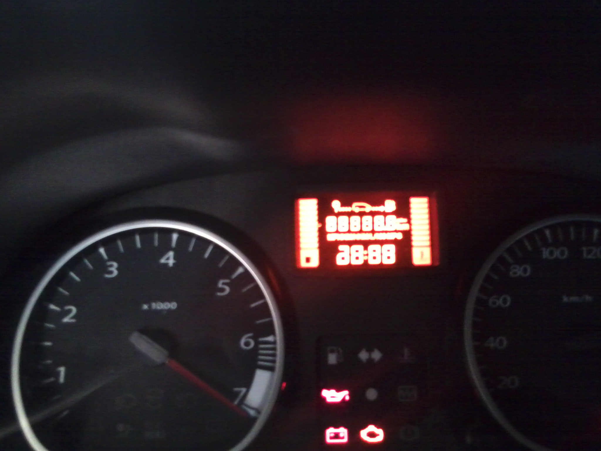

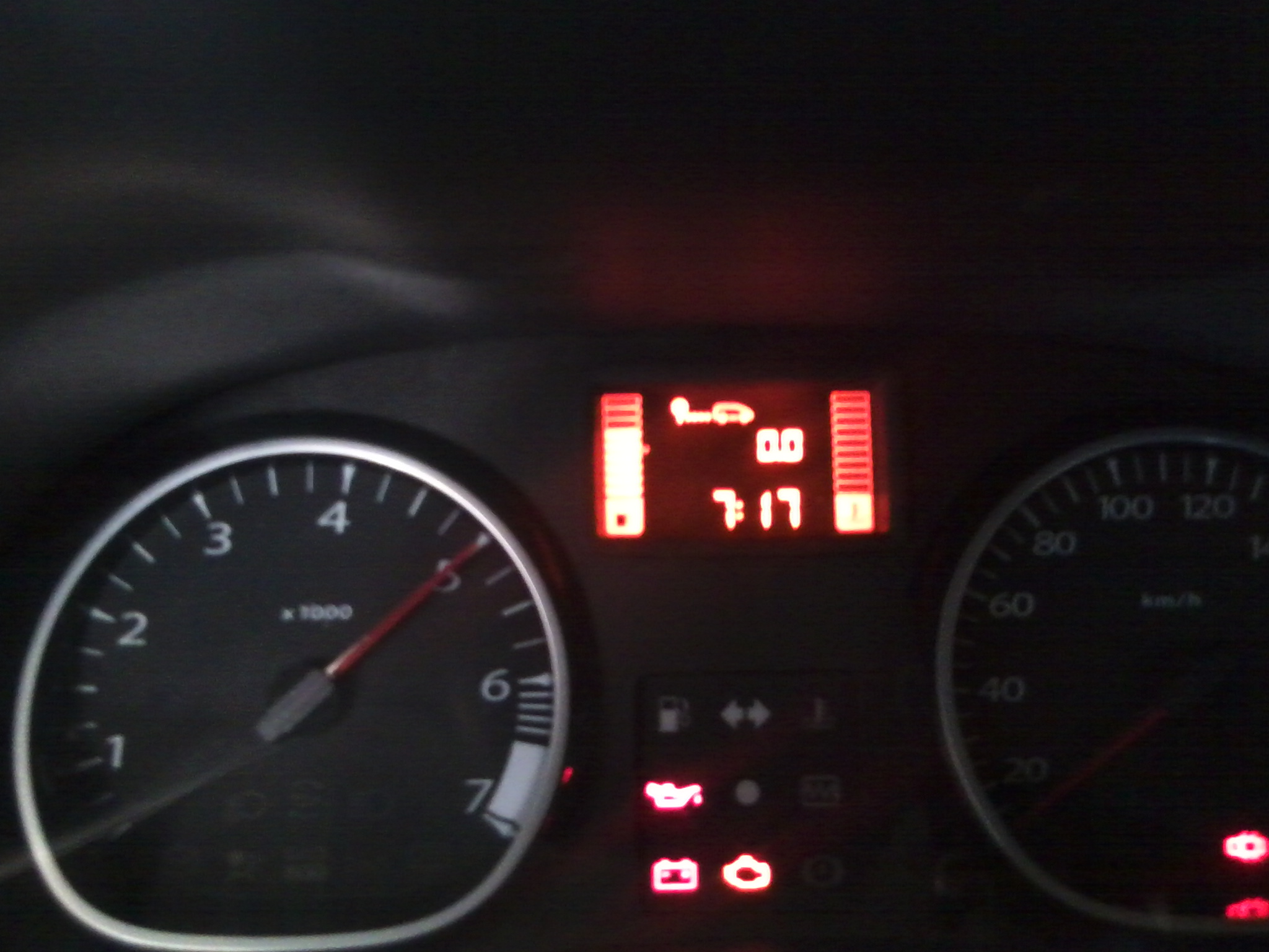

14 мая Освоил включение и работу диагностики щитка приборов и бортового компьютера.
При выключенном зажигании надо нажать кнопку на щитке приборов, затем включить зажигание, и некоторое время подержать кнопку нажатой, появляются цифры, это прошивка компьютера, стрелки спидометра и тахометра начинают двигатся, нажимаем снова включаются все показания бортового компьютера, следующее нажатие, показывает остаток топлива в баке в литрах, вот эта функция понравилась, следующее нажатие показывает расход топлива л/ч, но надо запустить двигатель, следующее нажатие показывает ошибки датчика топлива или датчика температуры, чтобы стереть ошибки датчиков надо некоторое время подержать кнопку нажатой, после этого компьютер возвращает работу щитка в исходное положение.

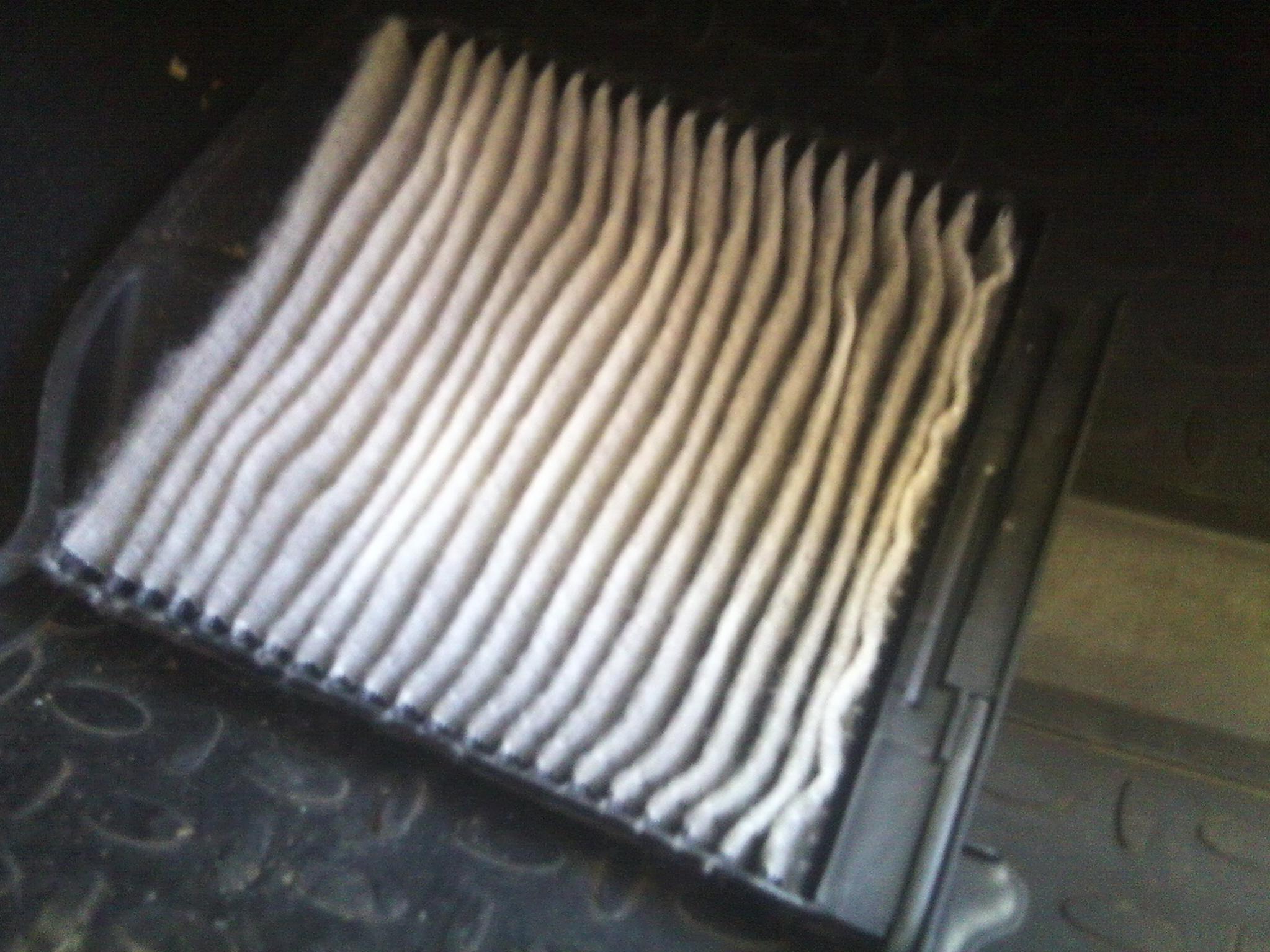

Проверил наличие салонного фильтра. Чтобы его вытащить надо нажать нижнюю пластину фильтра, отстегнется замок и можно вытаскивать, стоит обычный фильтр, не угольный, чтобы вставить фильтр на место нужно средним пальцем сжать фильтр в середине, после чего вставлять.

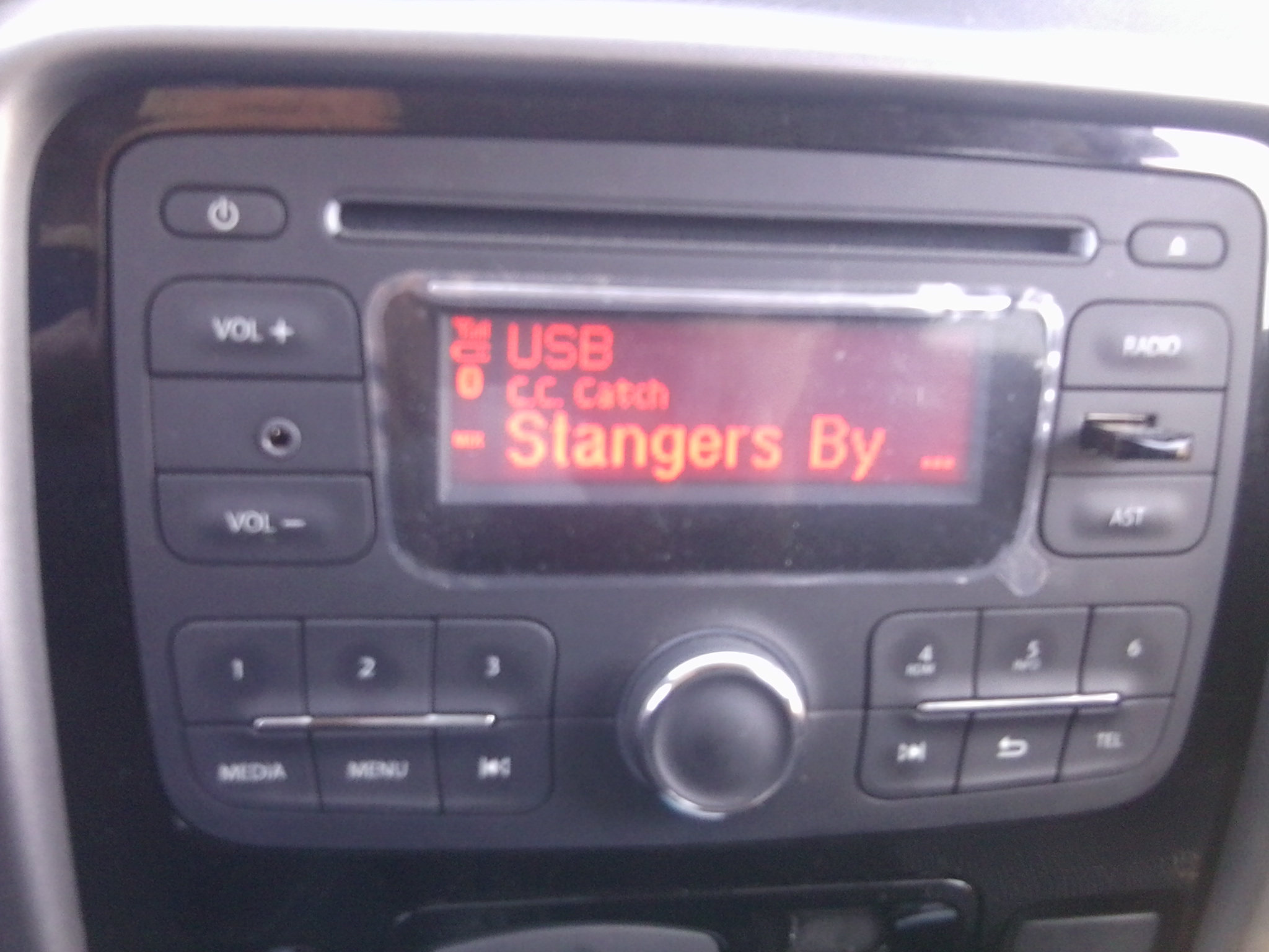

7 июня. пробег 3800, поездки город-сад, пользование кондиционером, средний расход топлива 11,5л. Машина по ощущениям стала по шустрее, да и на газ давиш не стесняясь. Эксперементировал с флешкой магнитолы, 8GB с полностью загруженной, магнитола начинает "глючить", на форуме решили, виновата флешка. А чтобы стереть ошибки в магнитоле, надо отключить массу минут на 20.

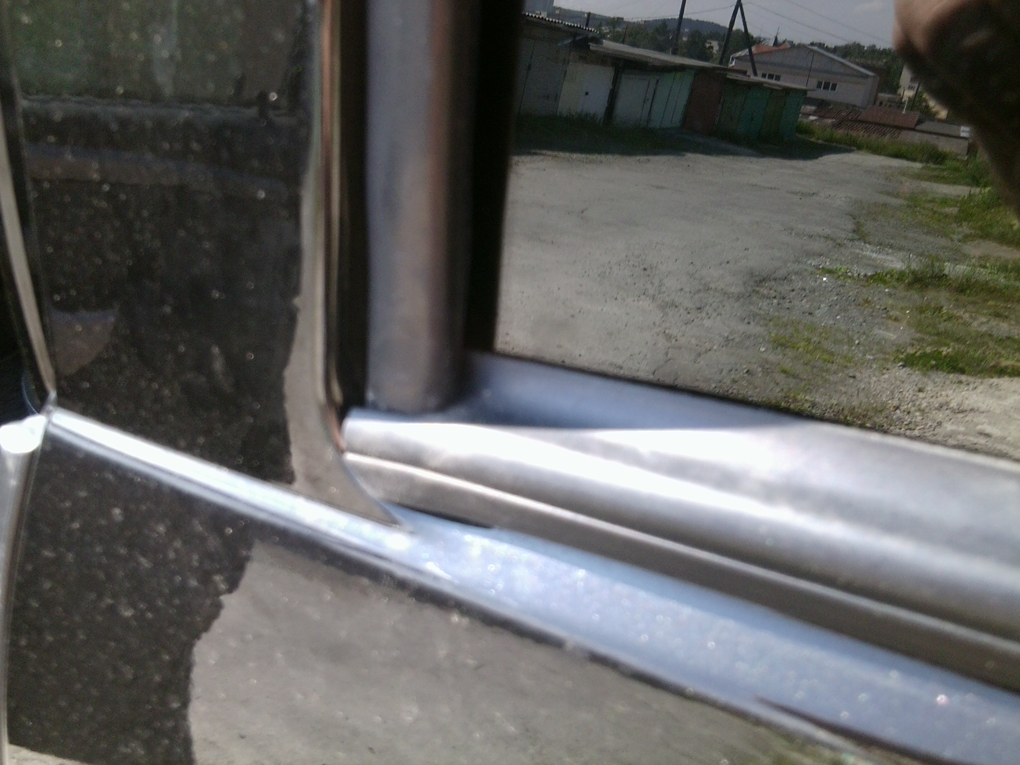

Установил наружные уплотнители стекол, от ВАЗ-2109 на задние двери, что-бы максимально ограничить поступление наружной воды внутрь двери.

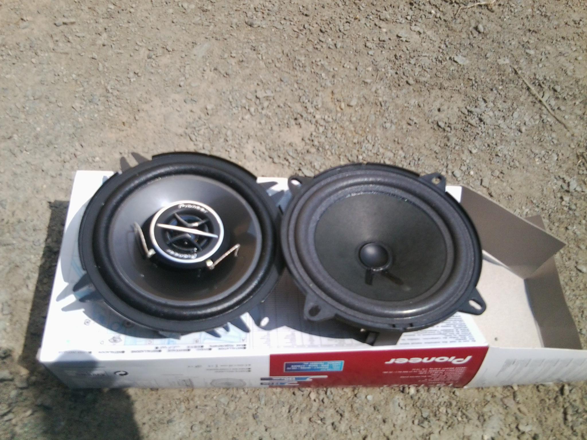

29 июня.Пробег 4800, все по прежнему, заменил передние динамики на Pioner,
разъем родной, по высокой частоте звучание улучшилось. Задние динамики тоже поменял, поставил Pioner 13. Стерео стало хорошее, но низов маловато.

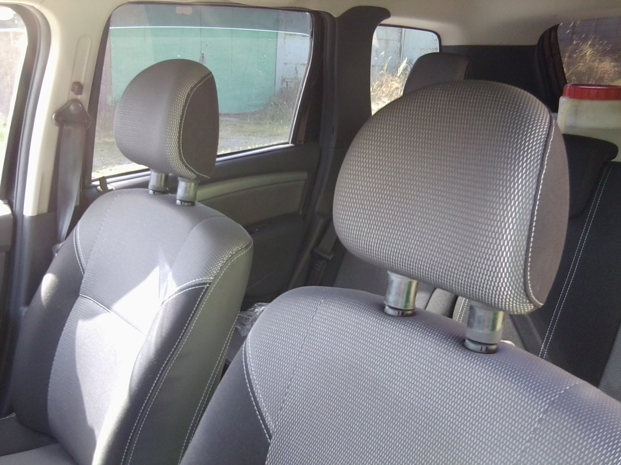

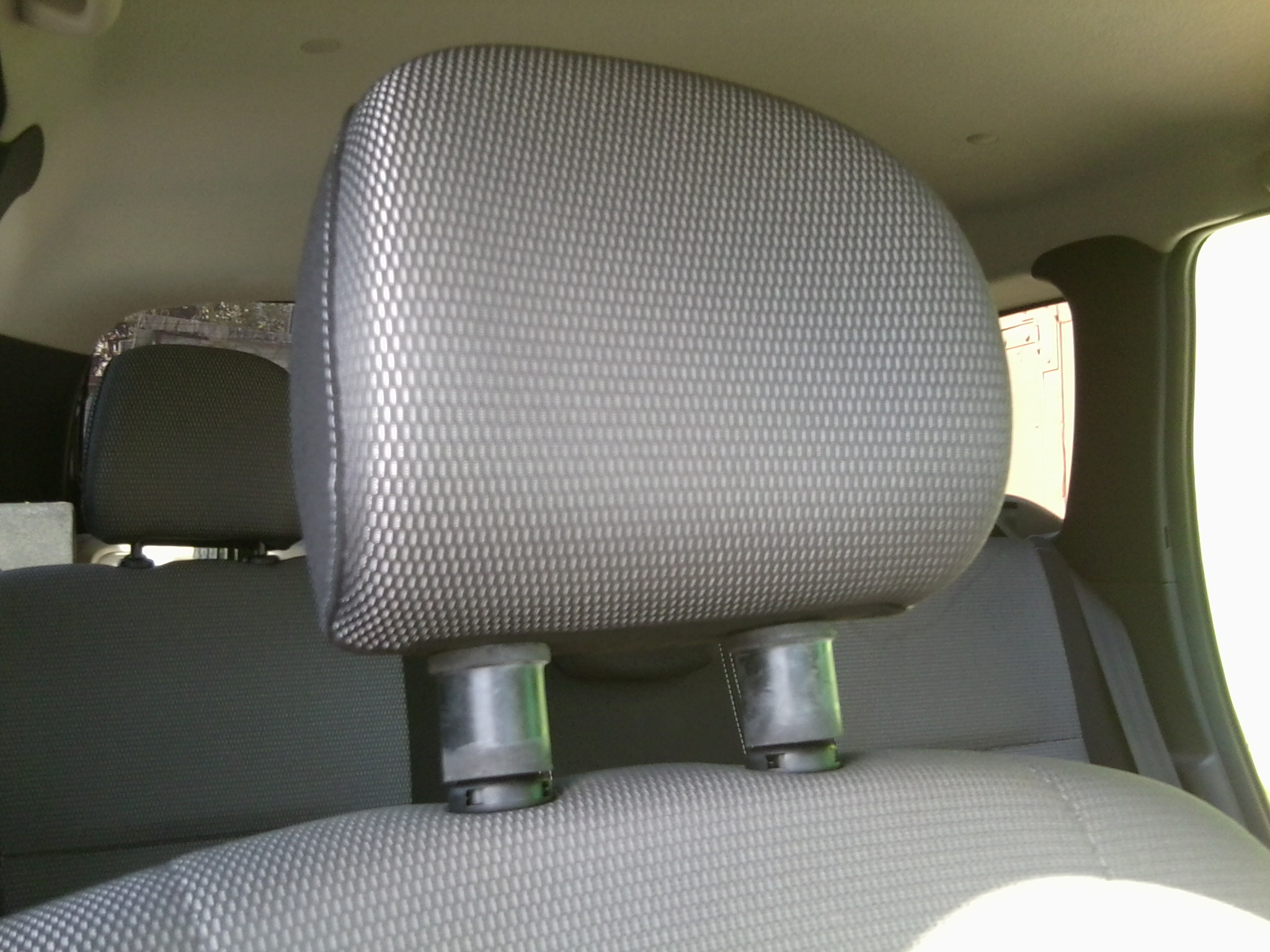

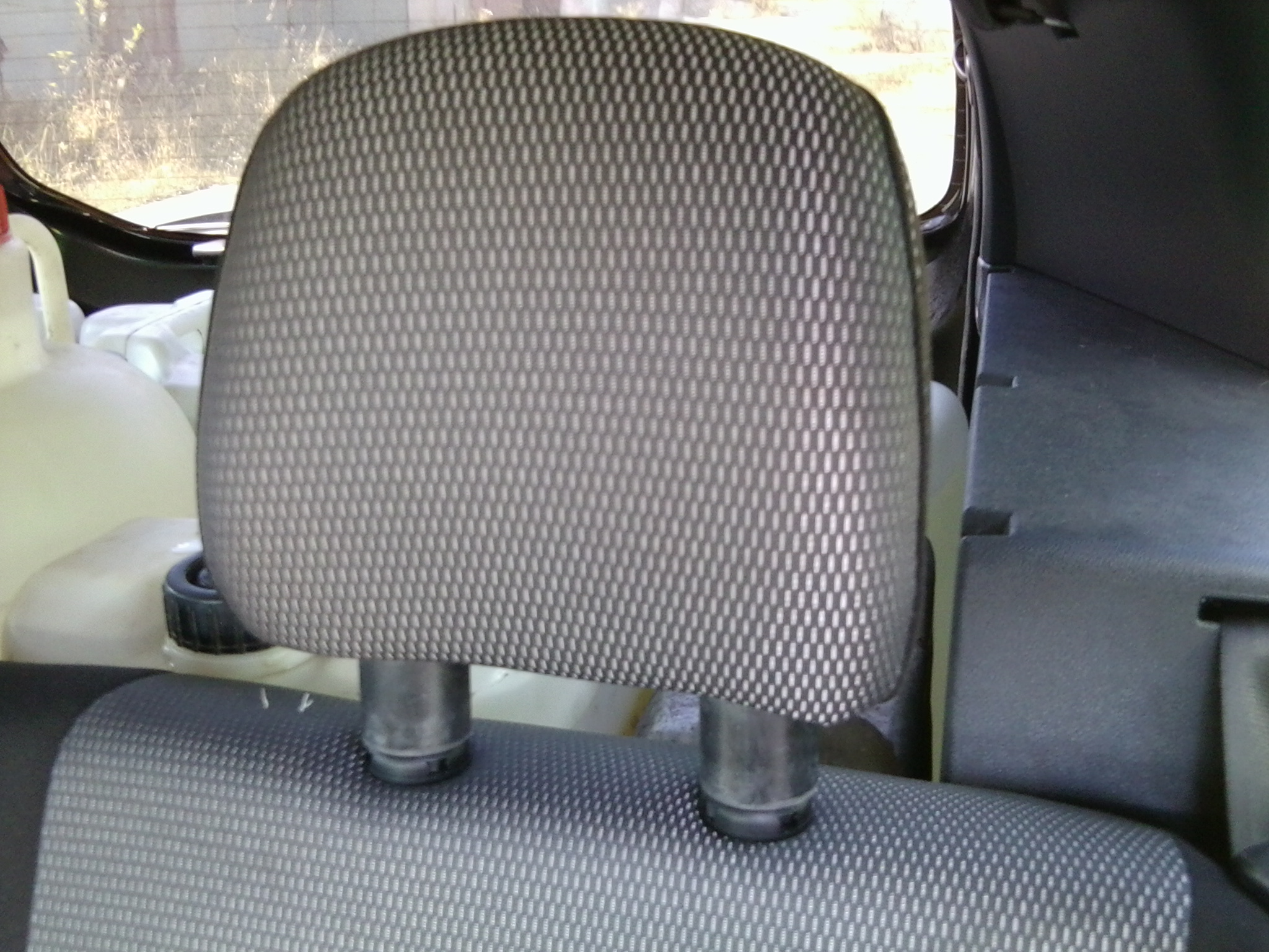

Установил резиновые втулки под подголовники, но народ не одобрил, хотя лично мне нравится. Наблюдаю за задними крыльями, сколов не появилось, значит увеличеные брызговики реально работают, сначала хотел заделать эти места бронированной пленкой, но вижу, что необходимости в этом нет.

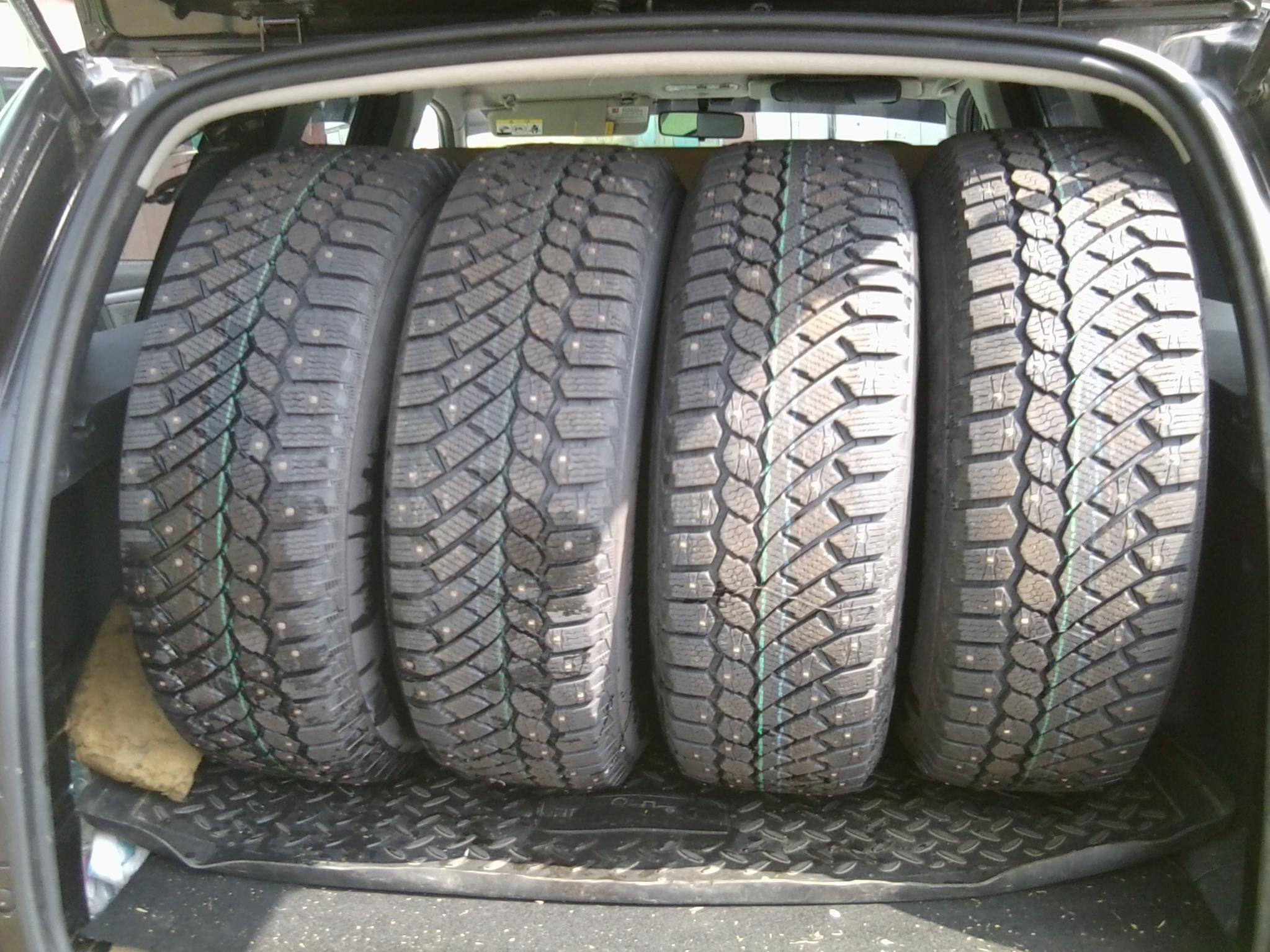

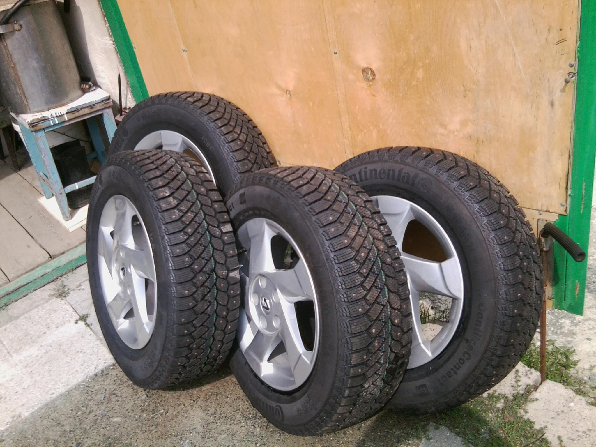

31 июля Купил и забортовал зимнюю резину. Continental Conti Ice Contact. 215/65R16.

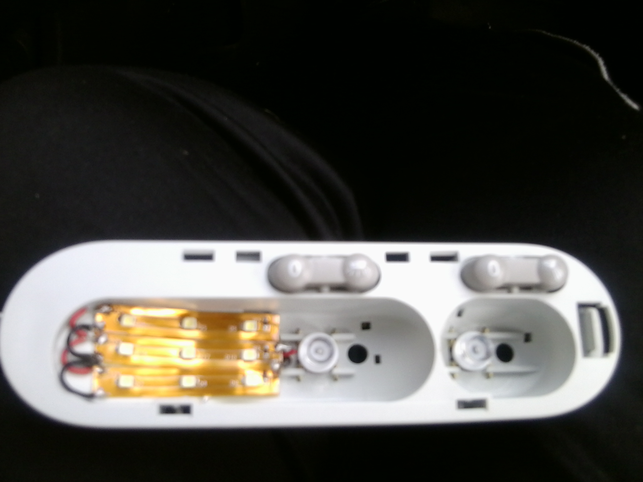

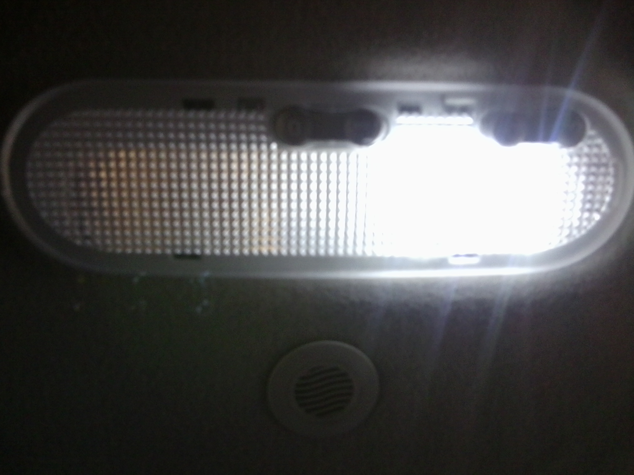

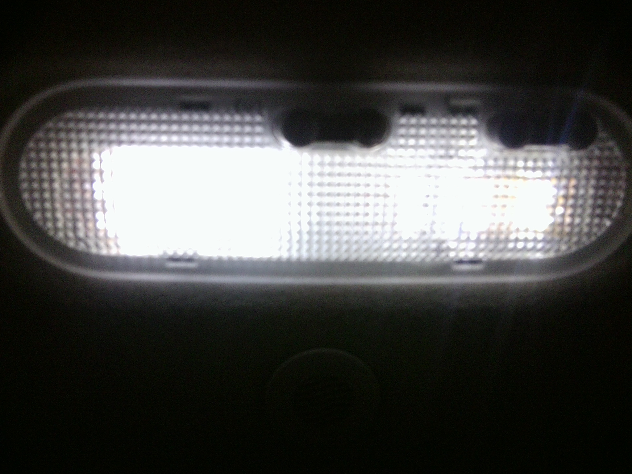

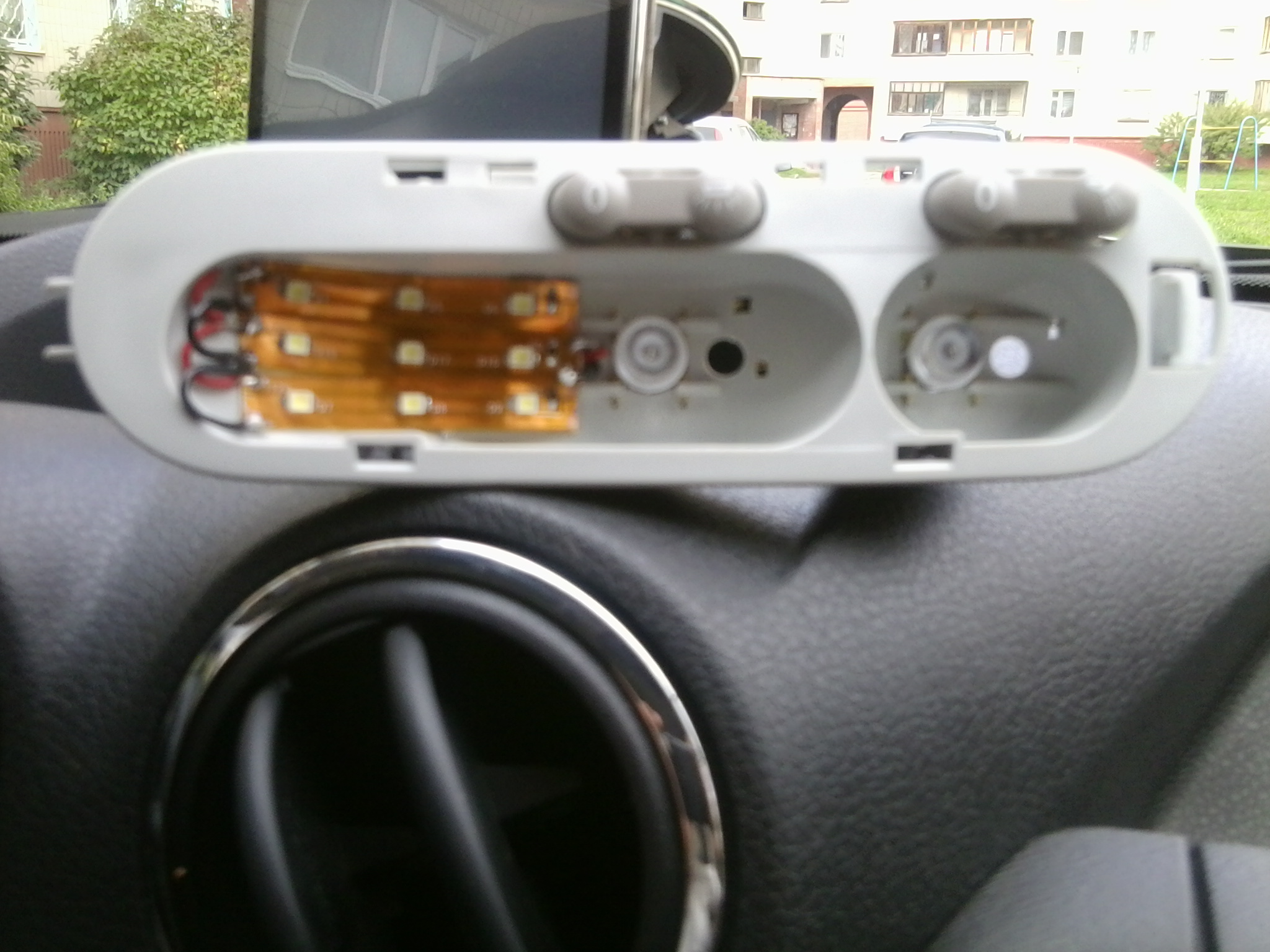

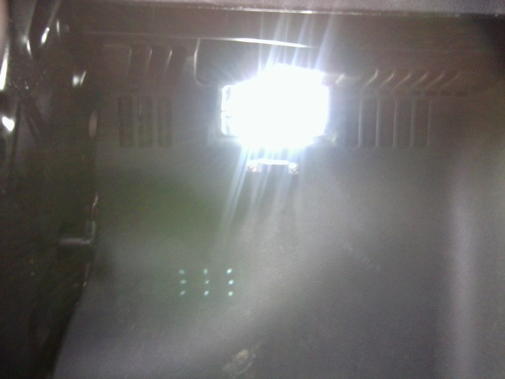

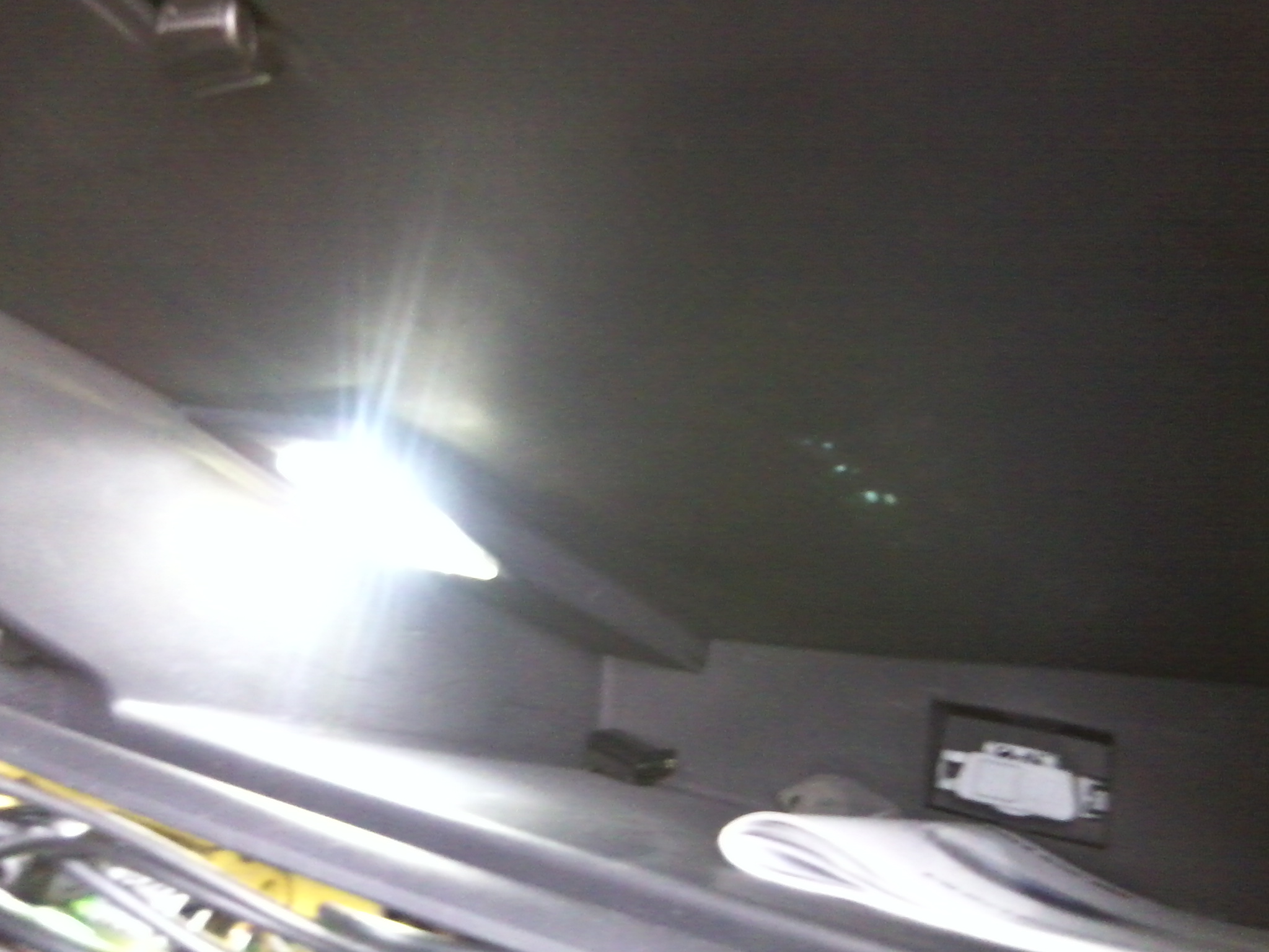

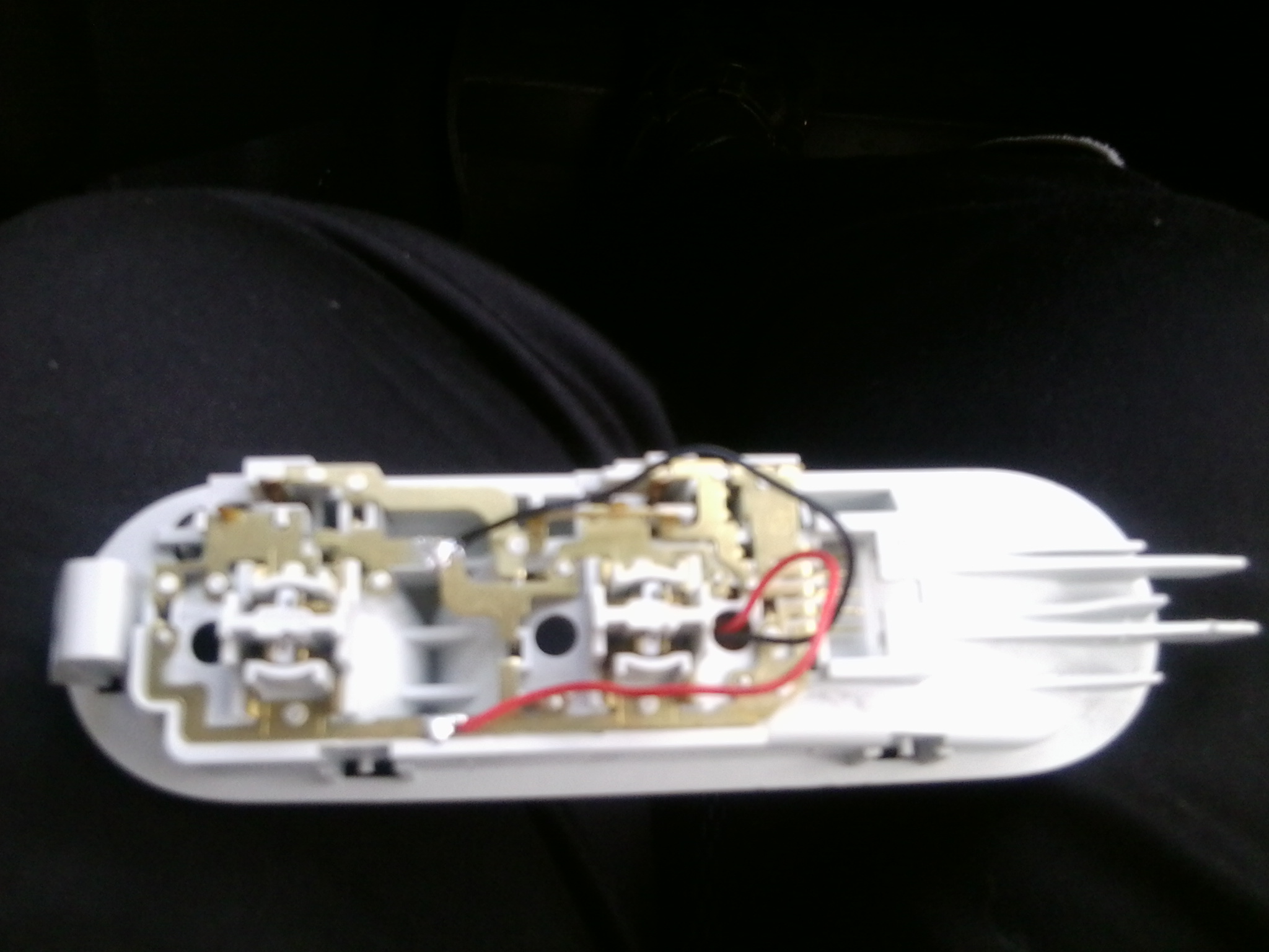

11 сентября Пробег 8100, машина не огорчает, а честно выполняет свою работу, ездил за грибами, полный привод не пригодился а вот клиренс здорово выручает, режим движения тот-же, короткие городские поездки, расход топлива 11,7л. Изменил освещение потолочного плафона, заменил лампочки W5W, на светодиодные, и вмонтировал 9 светодиодов, плафон светит значительно ярче. Пошел дальше, сделал 6 светодиодов в плафоне при включении штурманского света. Сделал 9 светодиодов в плафон освещения багажника, и 6 светодиодов для освещения перчаточного ящика.
25 сентября Сын поставил назад брызговики Спарко, говорит так Дастер лучше смотрится. А надпись оттер бензином, даже следа не осталось.
