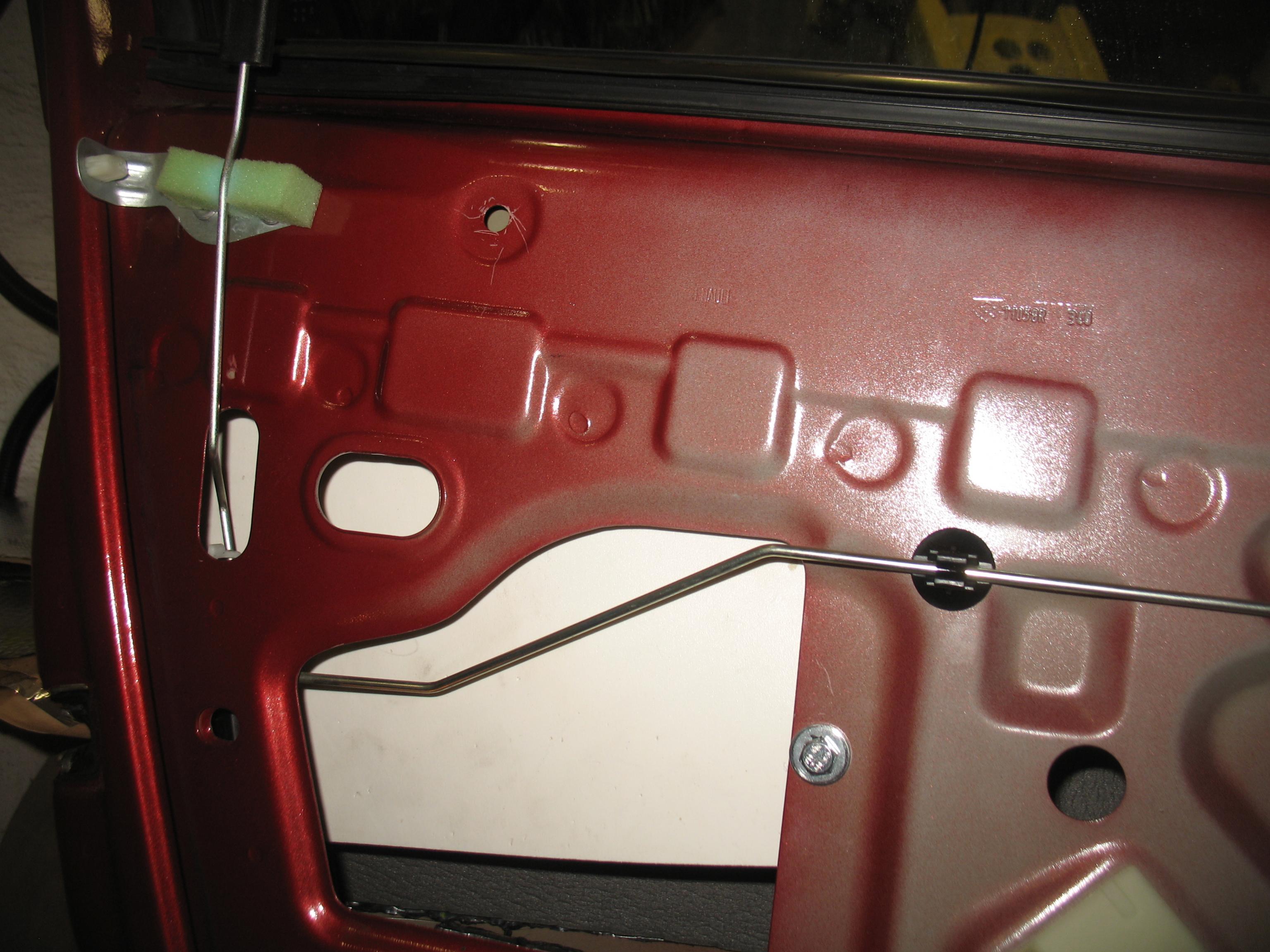

Сообщение от 1410 Посмотреть сообщение
да. всем спасибо .
сначало долго пытался.
потом взял фанарик и посветил в дверь в районе замка.
писать не буду .
ШОК.
дастер нужно в этом месте срочно переделать. думаю совмещу с шумкой.
нужно 20 сек.если делать аккуратно.((((((((((
решил поставить динамики.
разборка шумка кольца и тд.
вырезал пластину размеры не скажу может 25 на 30 из рекламного пластика.
воткнул между направляющей стеклоподьемника и активатором замка.
закрепил болтиком м 6.
вставлял наискосок через самое большое отверстие.
в последствии все оклеил фольгопластом.
держится крепко.а обклеенная вообще монолит.
до тяг не добраться имхо
