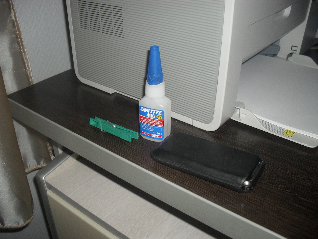

Сильнее , чем LOCTITE -406, не встречал пока , дома-как палочка-выручалочка, универсальный, пластик-резина, есть отдельно для резины, отдельно для пластика, цифры другие, а для дома этот хорош, на работе склеиваем таким резиновые кольца к а/т технике по размеру подгоняя, пластик обычно ломается где-нибудь рядом, но не в месте склейки/ но зависит от пластика, попадается "жирный" - тот прочно не клеится ничем./Правда пузырек 20 гр стоит где-то 600р., но он того стоит!
