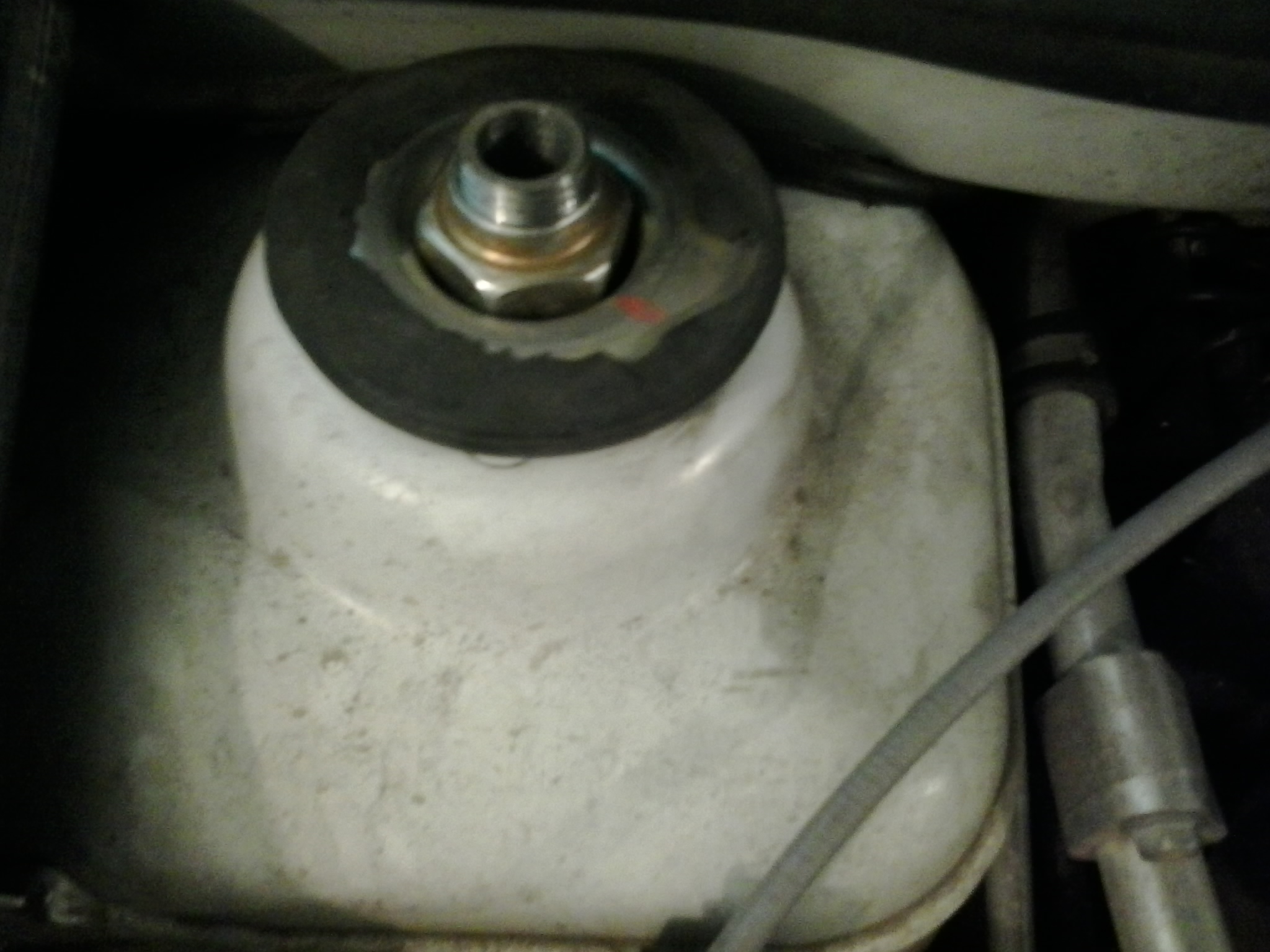

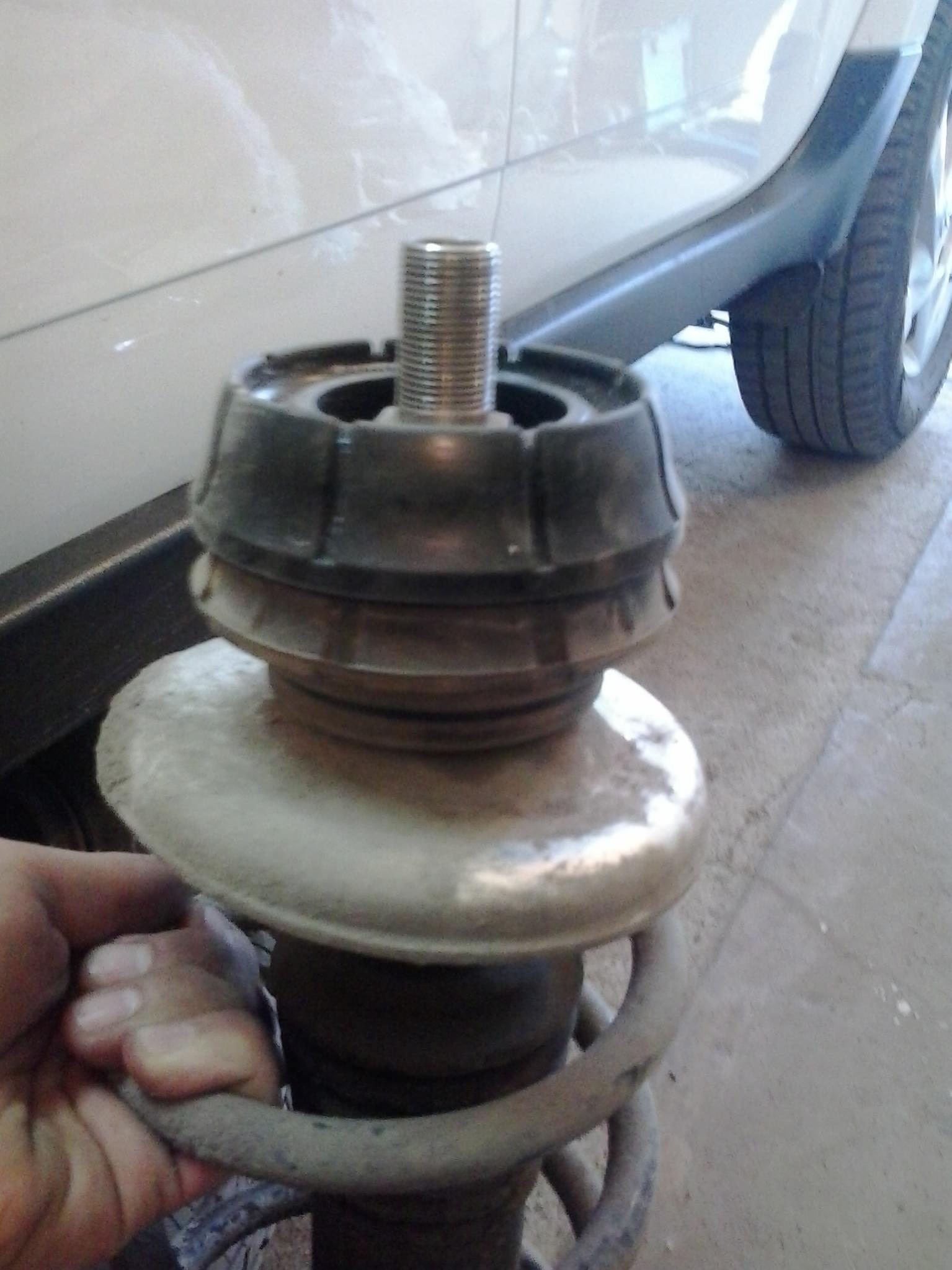

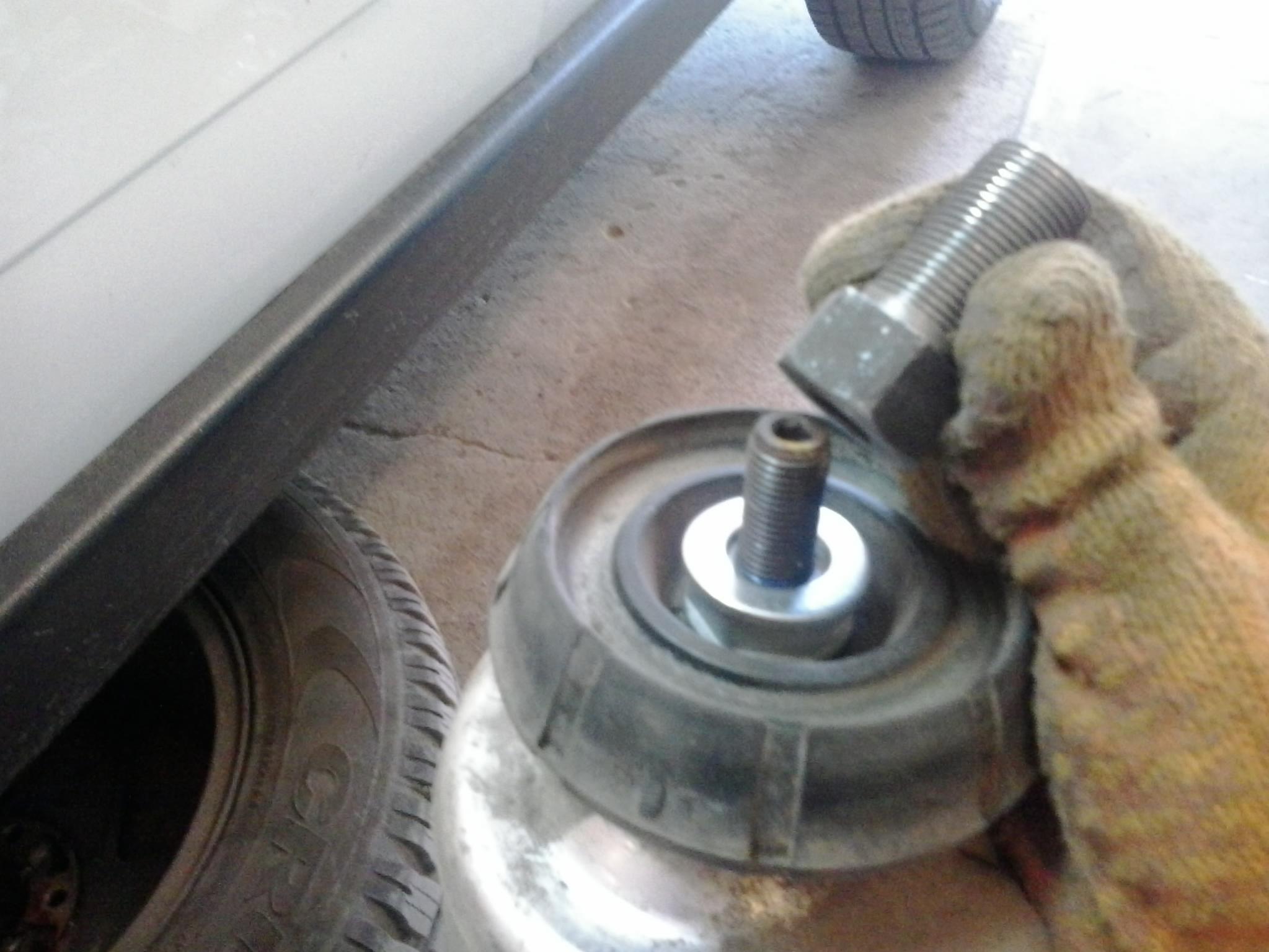

Да так оно и есть! Это я у них купил и потом дорабатывали это изделие, а точнее удлинители. Протестировал их на выходных пробегом 550км по "не хорошей дороге"
Покупал проставки высотой 20мм. В комплекте шли удлинители с резьбой М14 х 1,25, но они не подошли так как у нас на стойках М14 х 1,5. Предложил им свой вариант удлинителя - сквозного, чтоб не пришлось отрезать шток.

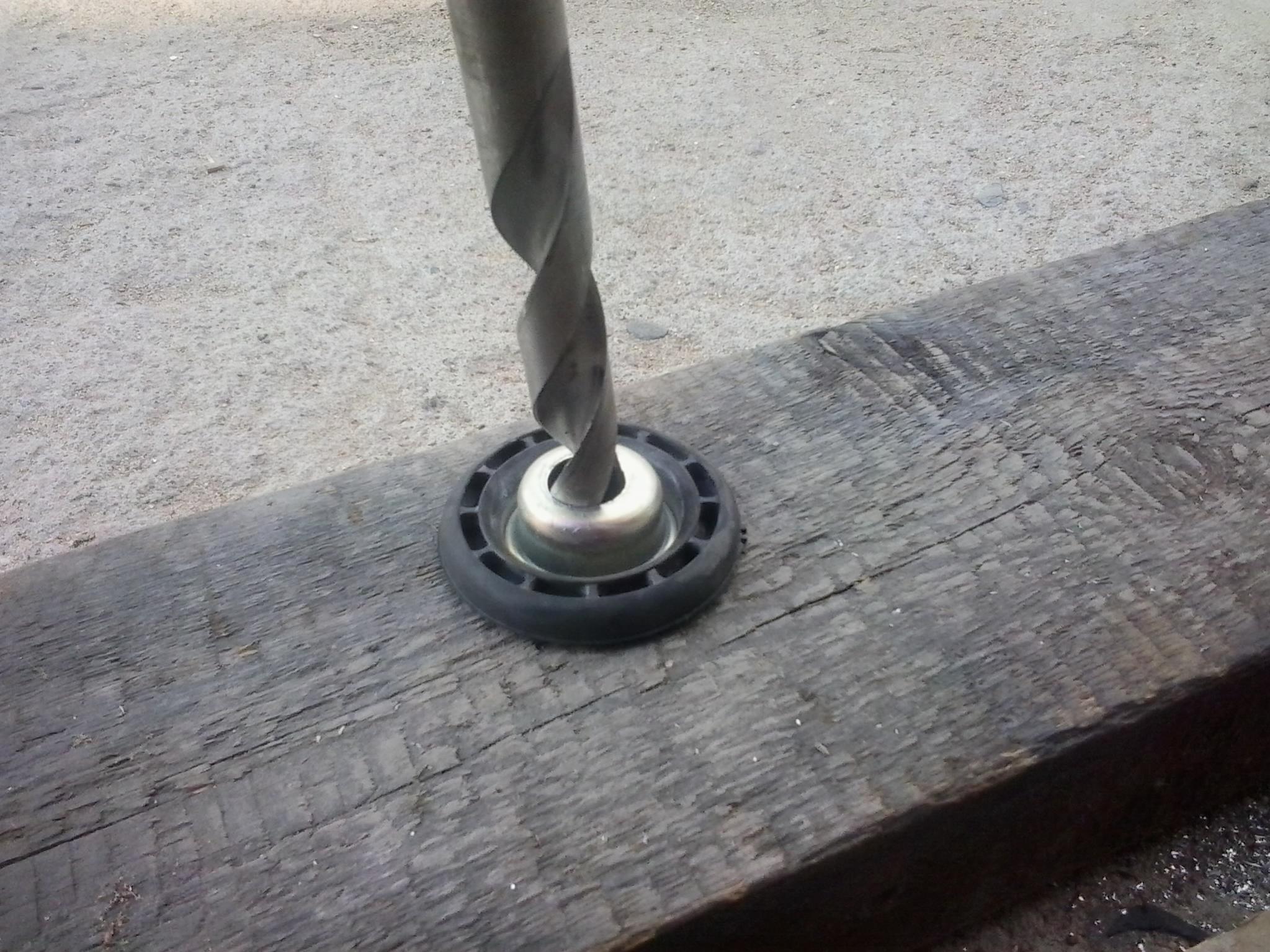

Установил за два вечера, самое "сложное" найти сверло и просверлить шайбу диаметром на 20.
