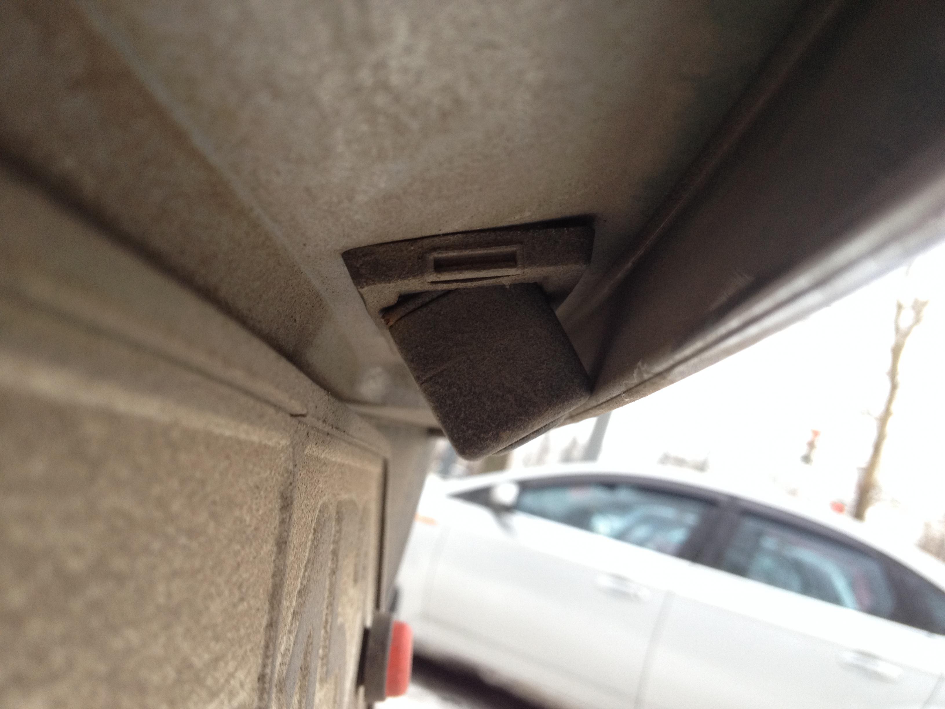

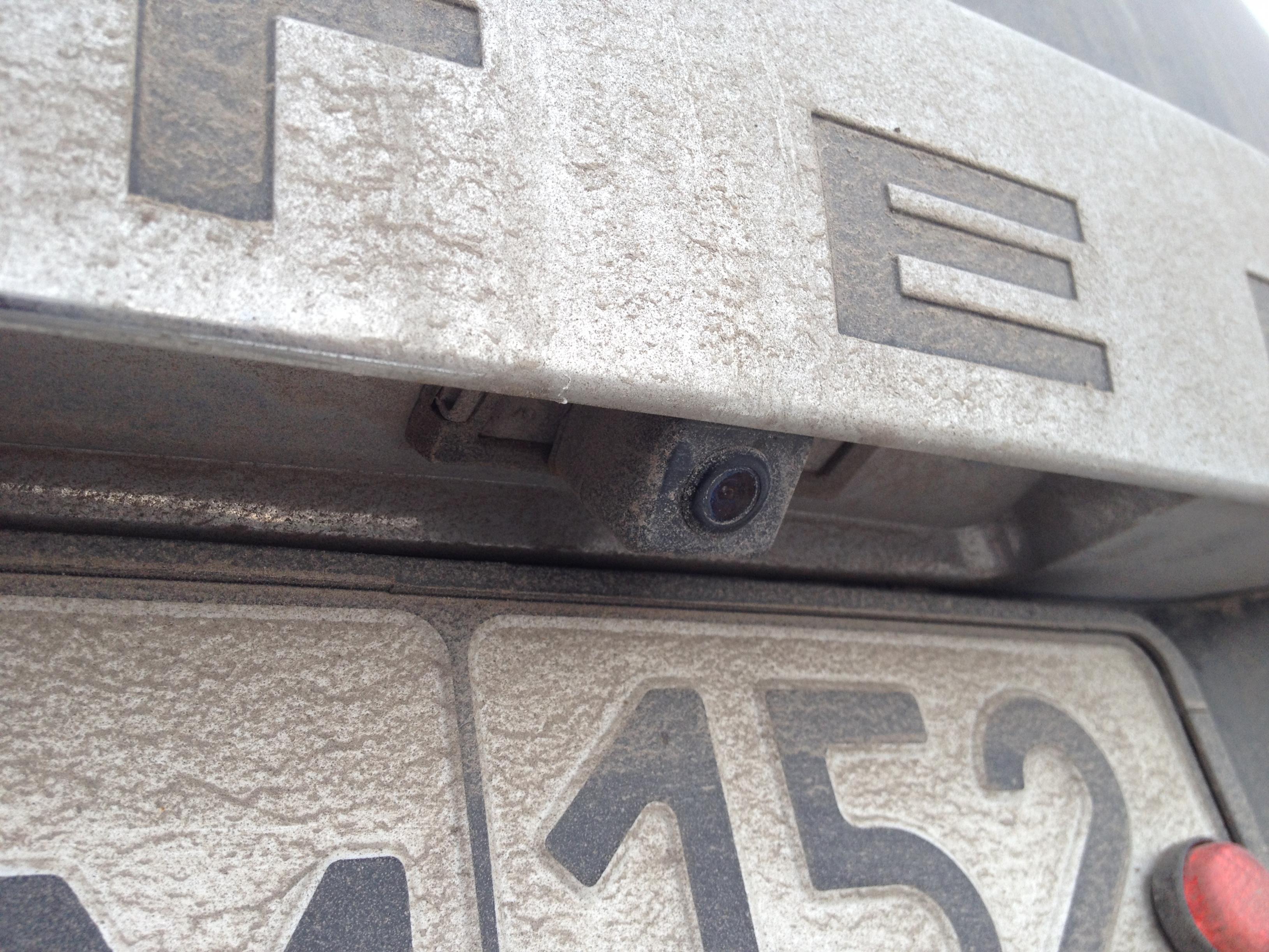

камеру я врезал в правый плафон подсветки номера. Может на 3Д принтере как нибудь сделаю идеальный вариант. Вместо штатной лампочки поставил 6 светодиодов и рассчитал из на 14,4 В, а не как китайцы на 12 В. У меня не перегорают.

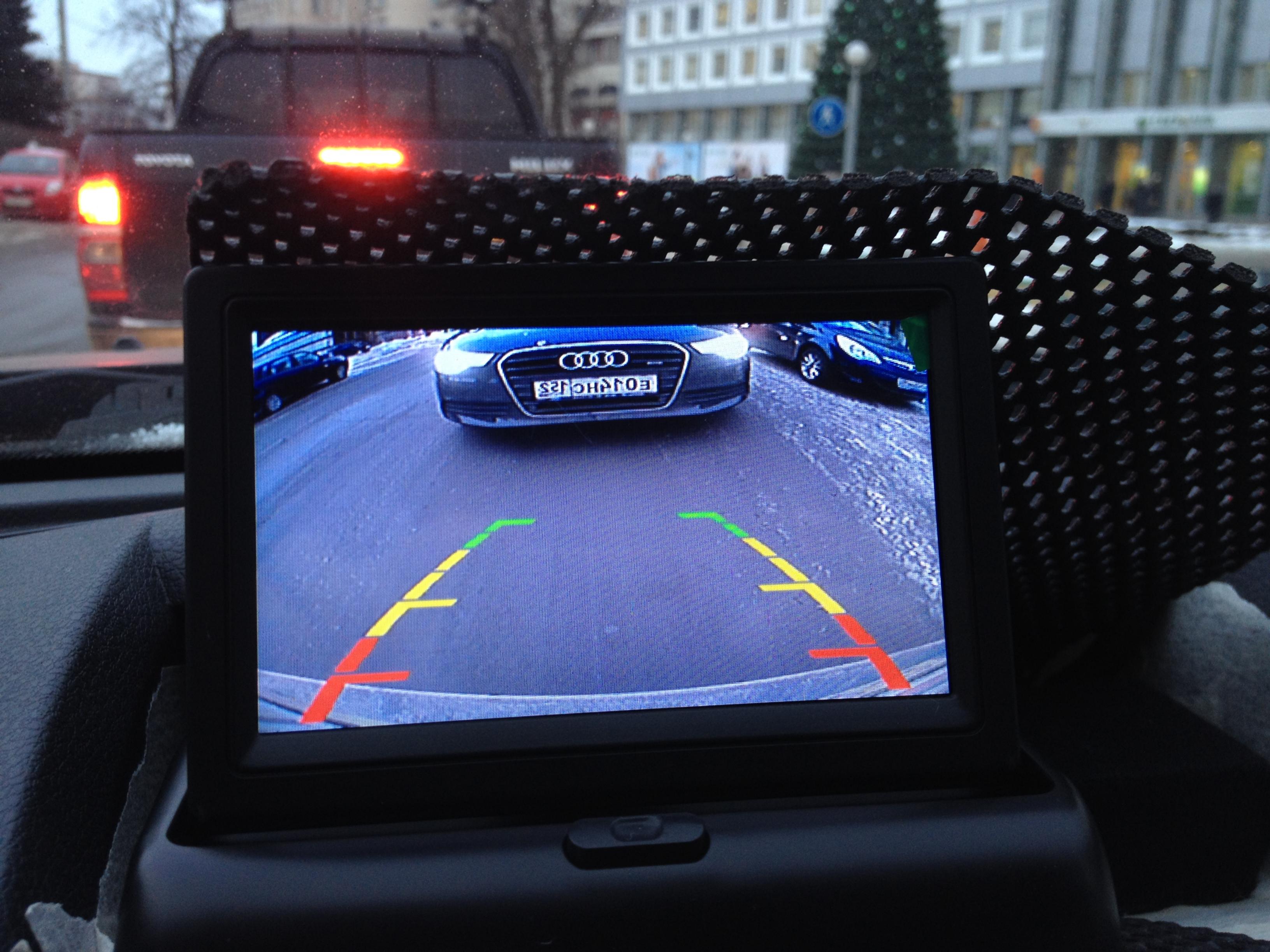

Выведено временно на маленький складной монитор 4,3 дюйма. Видно свой бампер, что позволяет прижиматься до 5 сантиметров.
