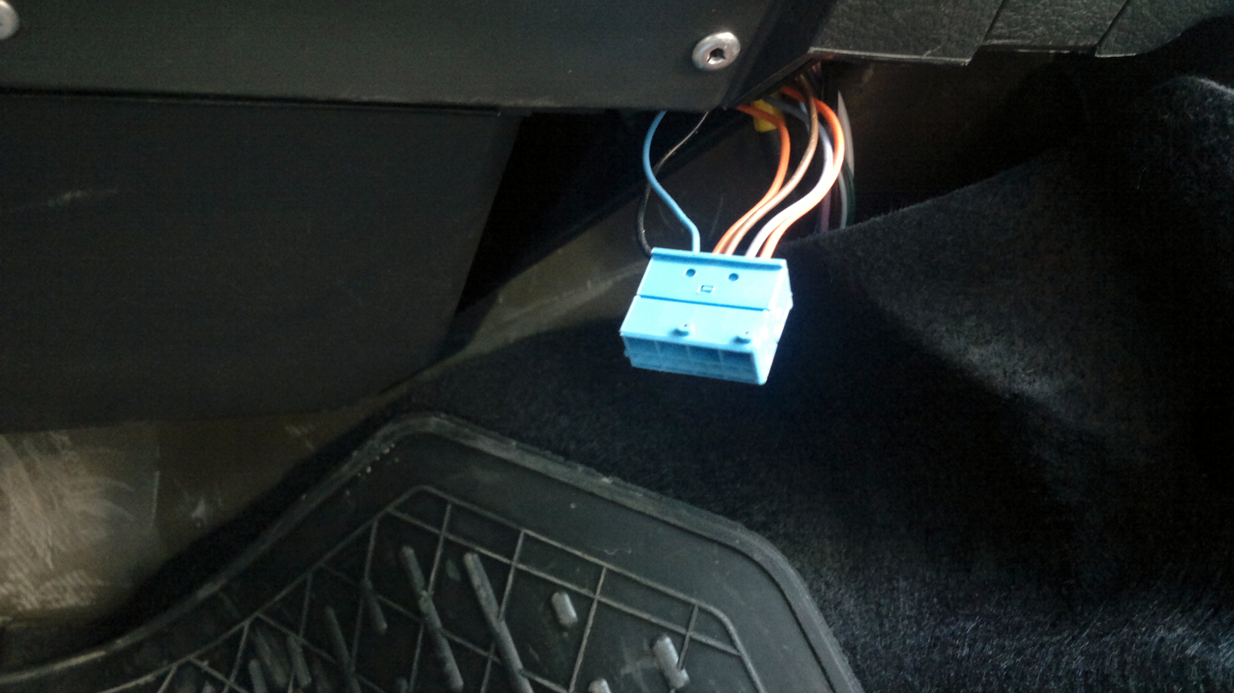

Ложимся на коврик пассажира и по стойке смотрим колодку проводов - нам нужна пустая колодка синего цвета (к ней подключается подушка безопасности пассажира - у кого её нет, то колодка пустая)
Отлично. Колодка найдена.

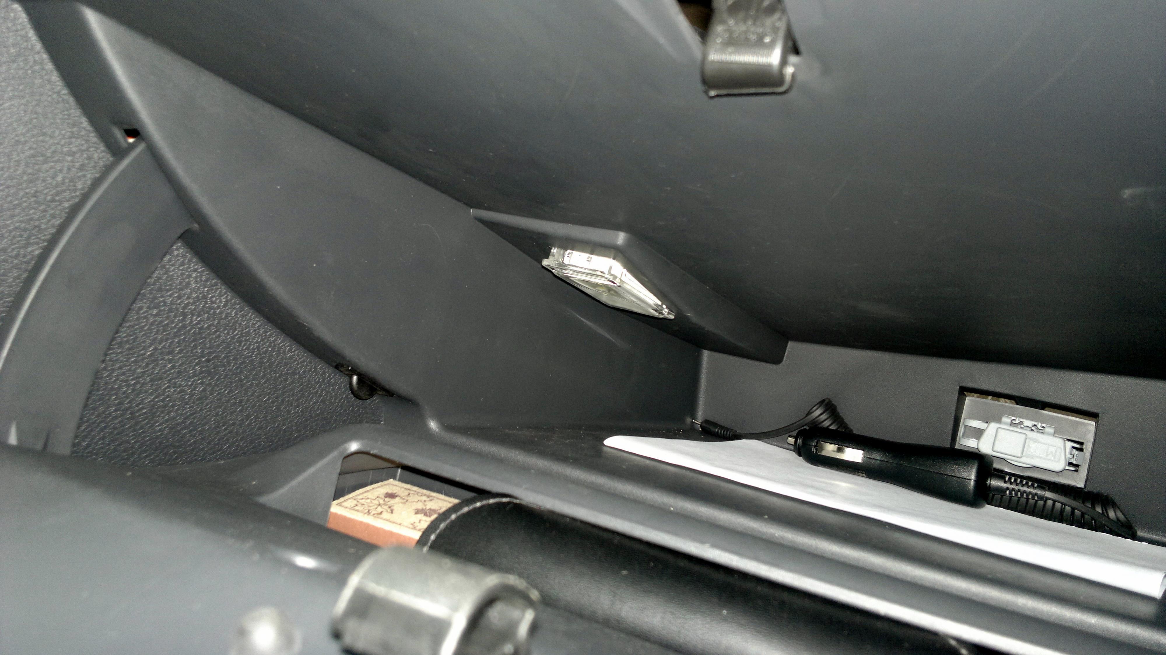

Далее протянул проводку - вытащил клемы под концевик и плафон в бардачок. Подсоединил их.
Провода от них проложил над бардачком.
В колодке нашей синий и черный это наши "+" и "-". Соединяем, изолируем и прячем колодку обратно.

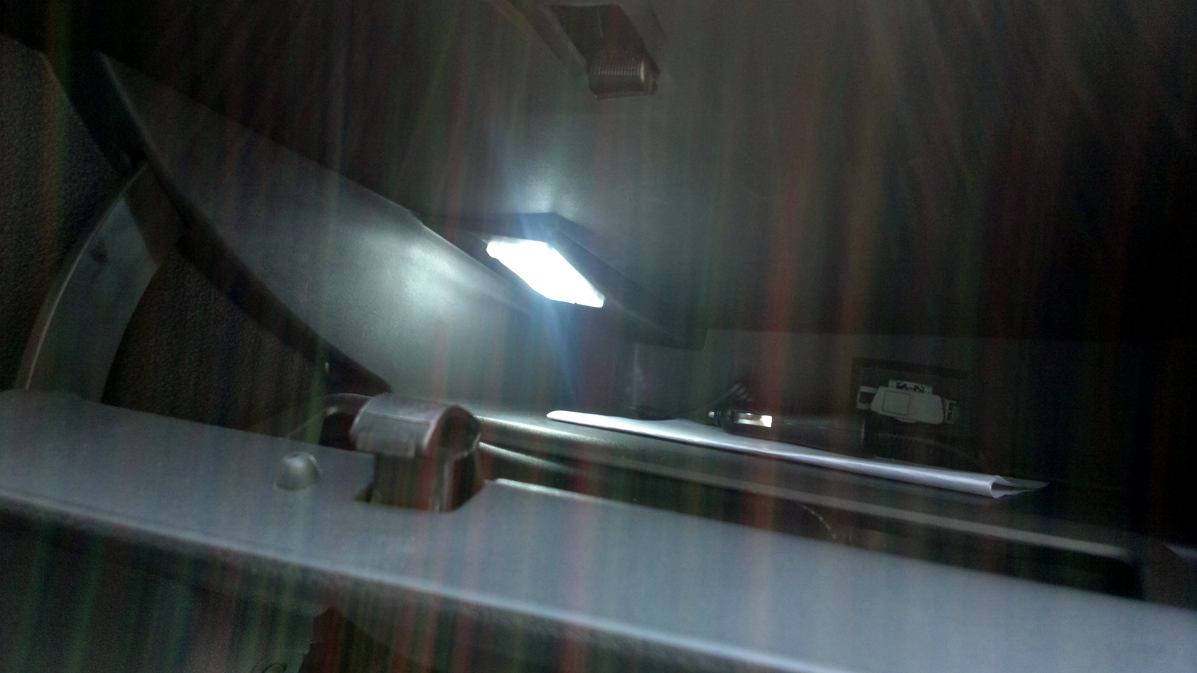

Теперь про работу.
Работает как задумано заводом-изготовителем , то есть работает только при включении света (подфарники, ближний).
Для тех, кто хочет, чтобы подсветка работала постоянно, необходимо будет подключаться к постоянному "+" и "-" от магнитолы (красный и черный провода в колодке)
