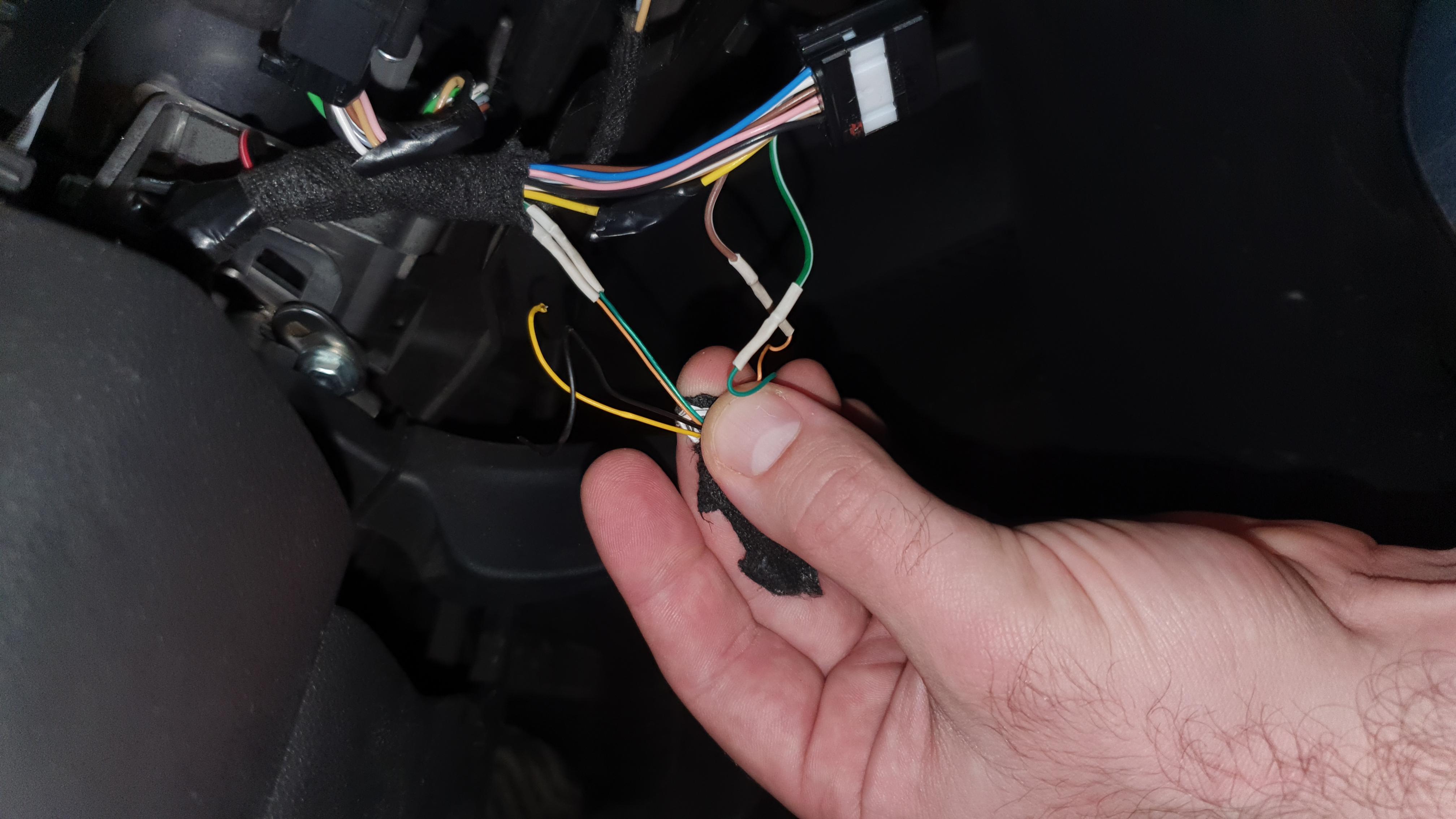

Между желтым и зелено-белым обычный выключатель поставил и спрятал под панелью, обычно всегда включен, а ограничителем и не пользовались особо никогда.
А плата, купленная у форумчанина сначала перестала отключать круиз, потом при запуске включала то круиз, то ограничитель, потом на трассе вообще перестала круиз включать и была выкинута в мусорку.
