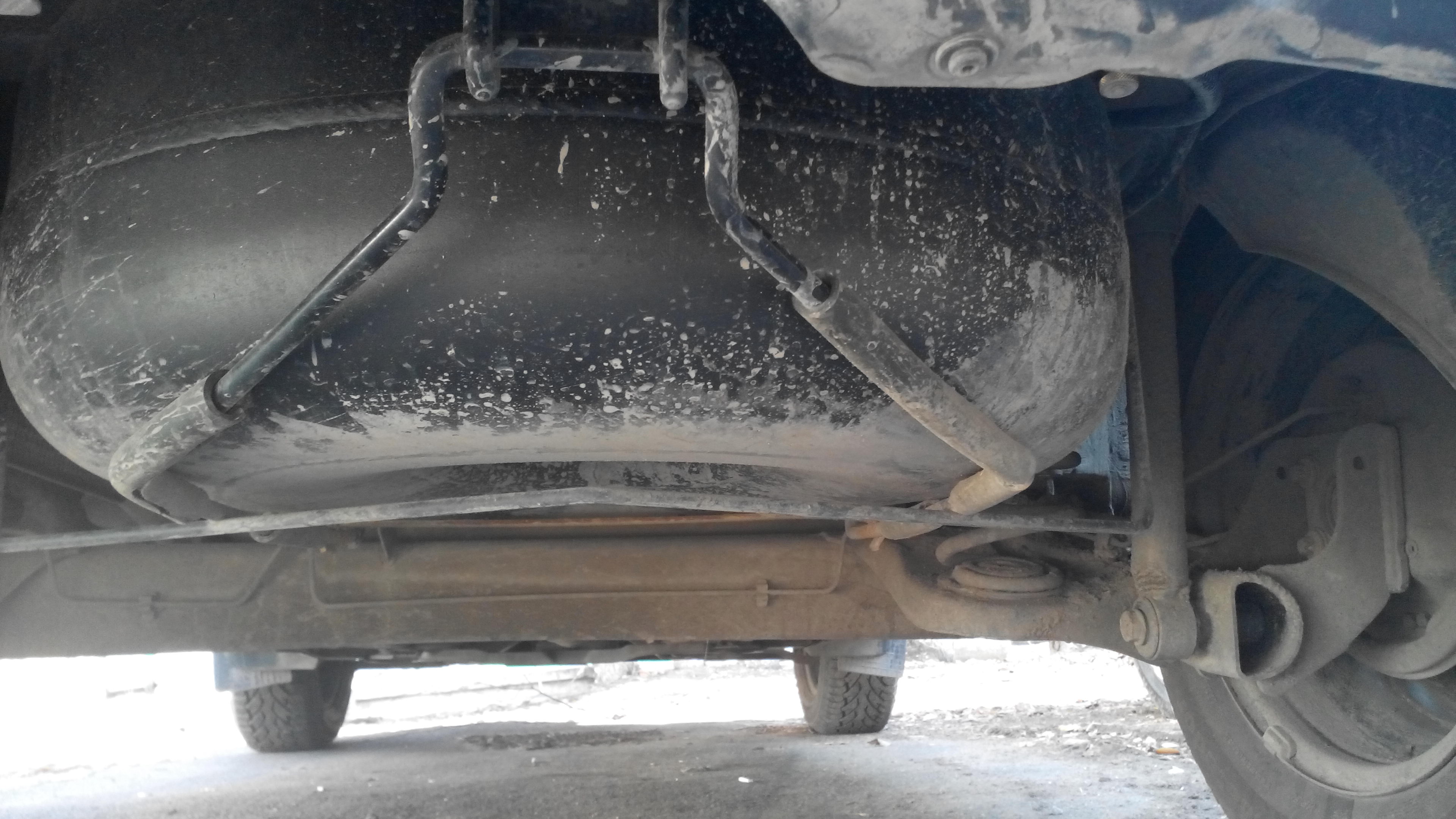

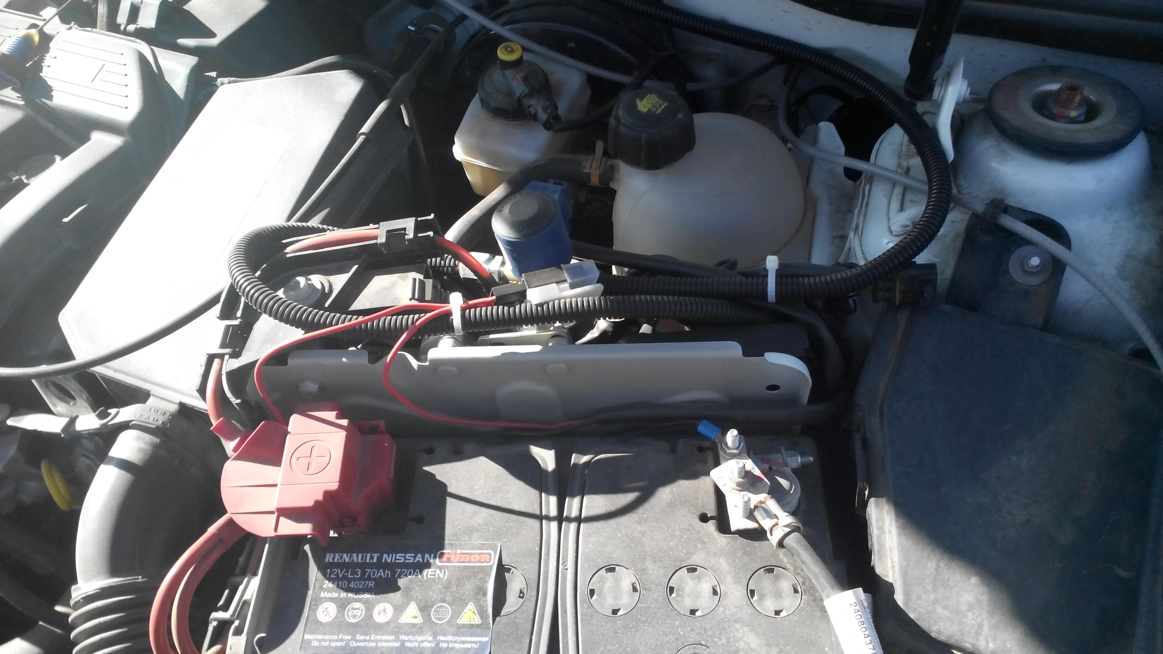

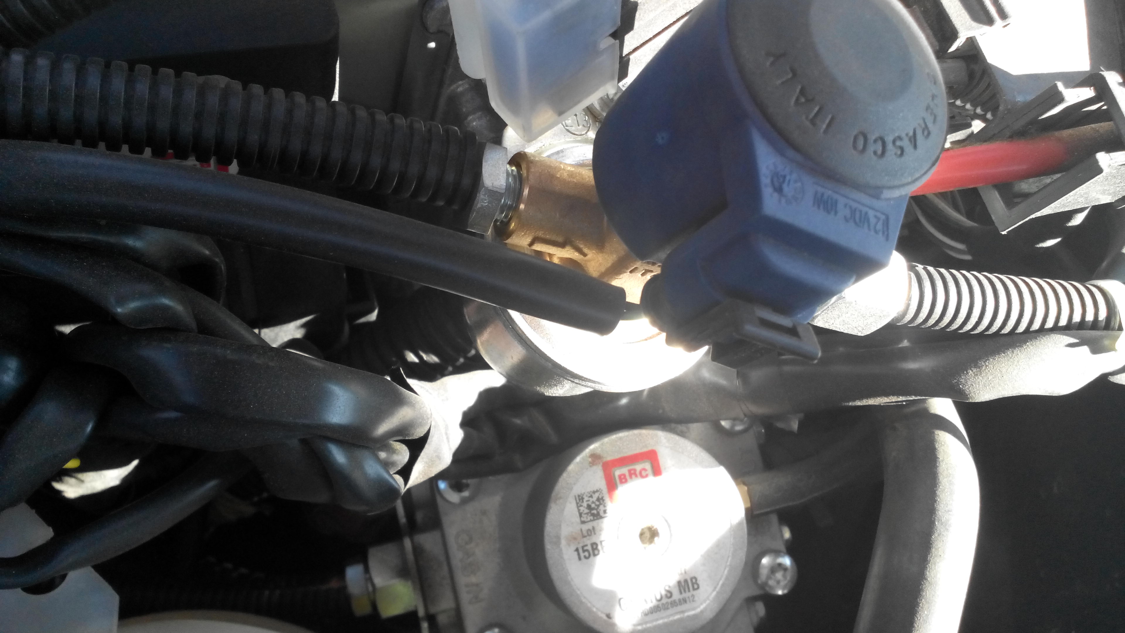

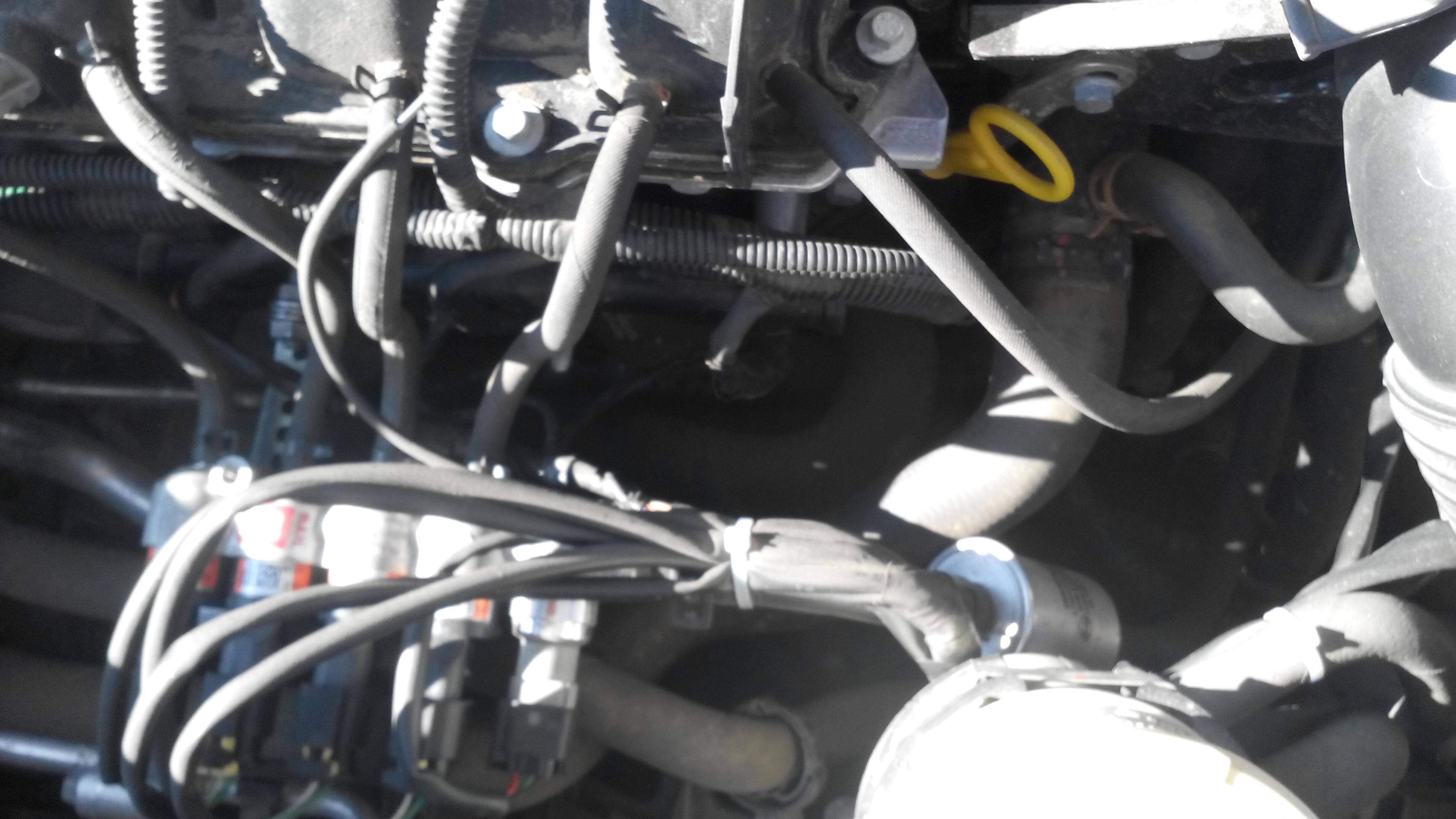

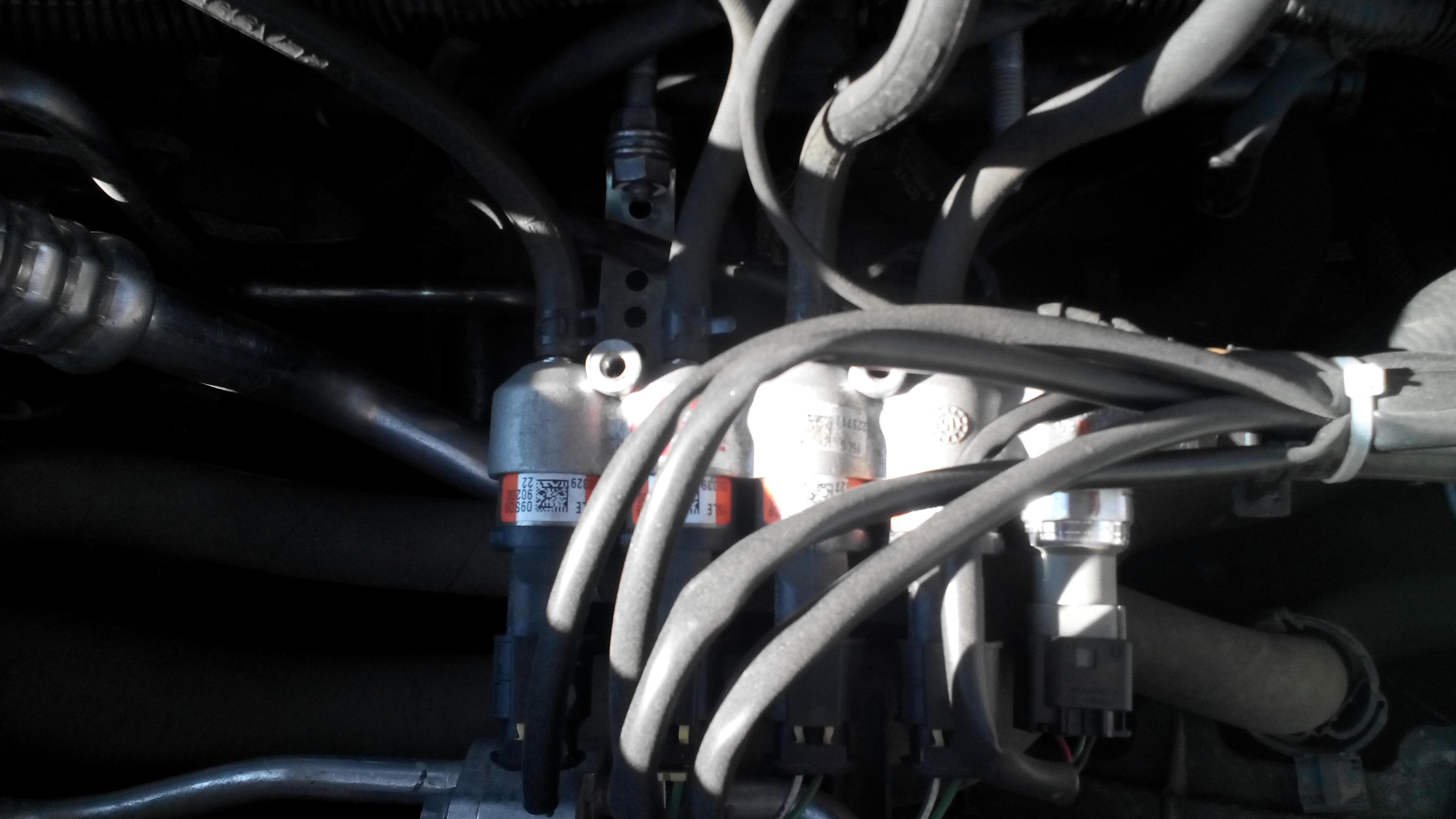

Установил ГБО BRC, баллон на место запаски (60 л), крепление осталось от запаски
Расход 12,6 л газа по городу на 100 км (около 10 на бензине), проехал 3 тыс км. после 3500 оборотов идет довпрыск бенза (уже проверено). Подключается газ при температуре после 60 гр., замерял через ОВД свисток и смартфон
