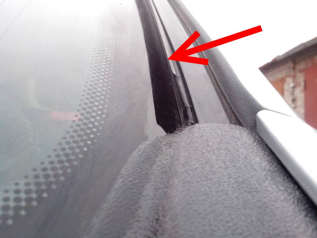

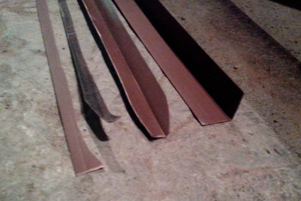

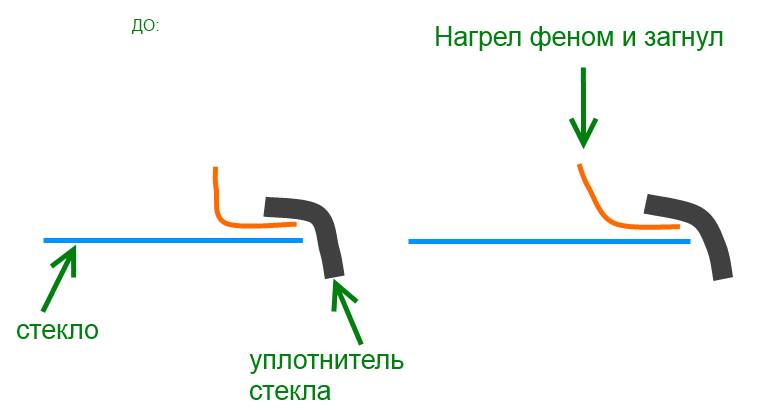

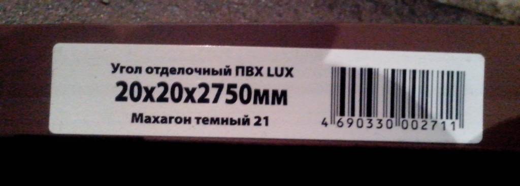

Сделал весной дефлектор лобового стекла из пластикового уголка (темнокоричневый, 50руб. за 2,7м) от стеновых пластиковых панелей. Вставил слева и справа под резинку, дополнительно приклеил на тонкий (0,5мм) двусторонний скотч-пленка. Затем феном нагрел и немного загнул кромку в сторону центра стекла.
Летом - Супер! Вода от дождя уходит на верх и не попадает на боковые стекла. В октябре скотч отпал, надо было клеить на 3М. И сразу в первый дождь стало заливать водительское окно. Наступили холода и повторно приклеить не успел.
Рекомендую установить дефлектор лобового стекла.
