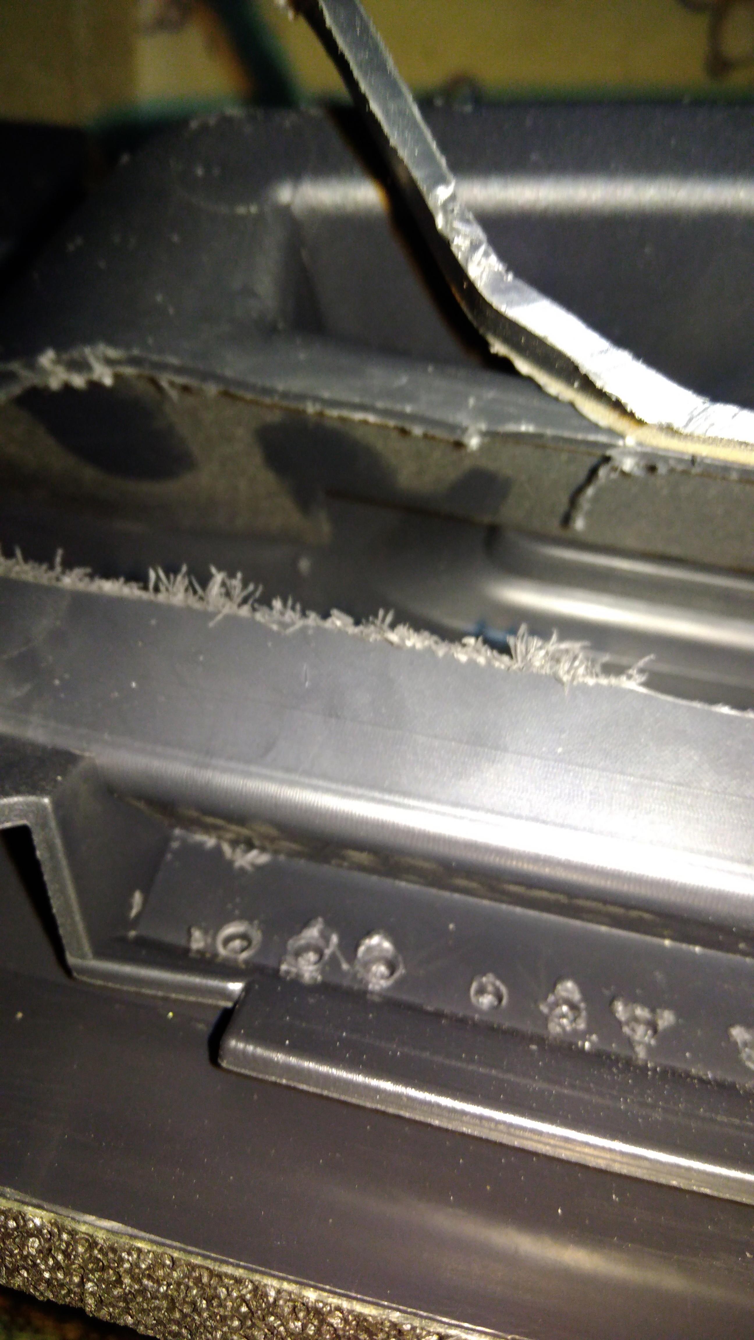

смотри на перегородки в воздуховоде. Добавил забор на боковое. Через недельку сново сниму панель тогда фото сделаю получше и с новыми доработками. И в снятие панели нет ничего сложного вся процедура занимает около полу часа.Вот причина из за которой поток который должен идти на боковые стёкла идёт на обогрев панели . Всё запаял переделал и сейчас доволен как удав. Уже есть несколько заказов на переделку .
