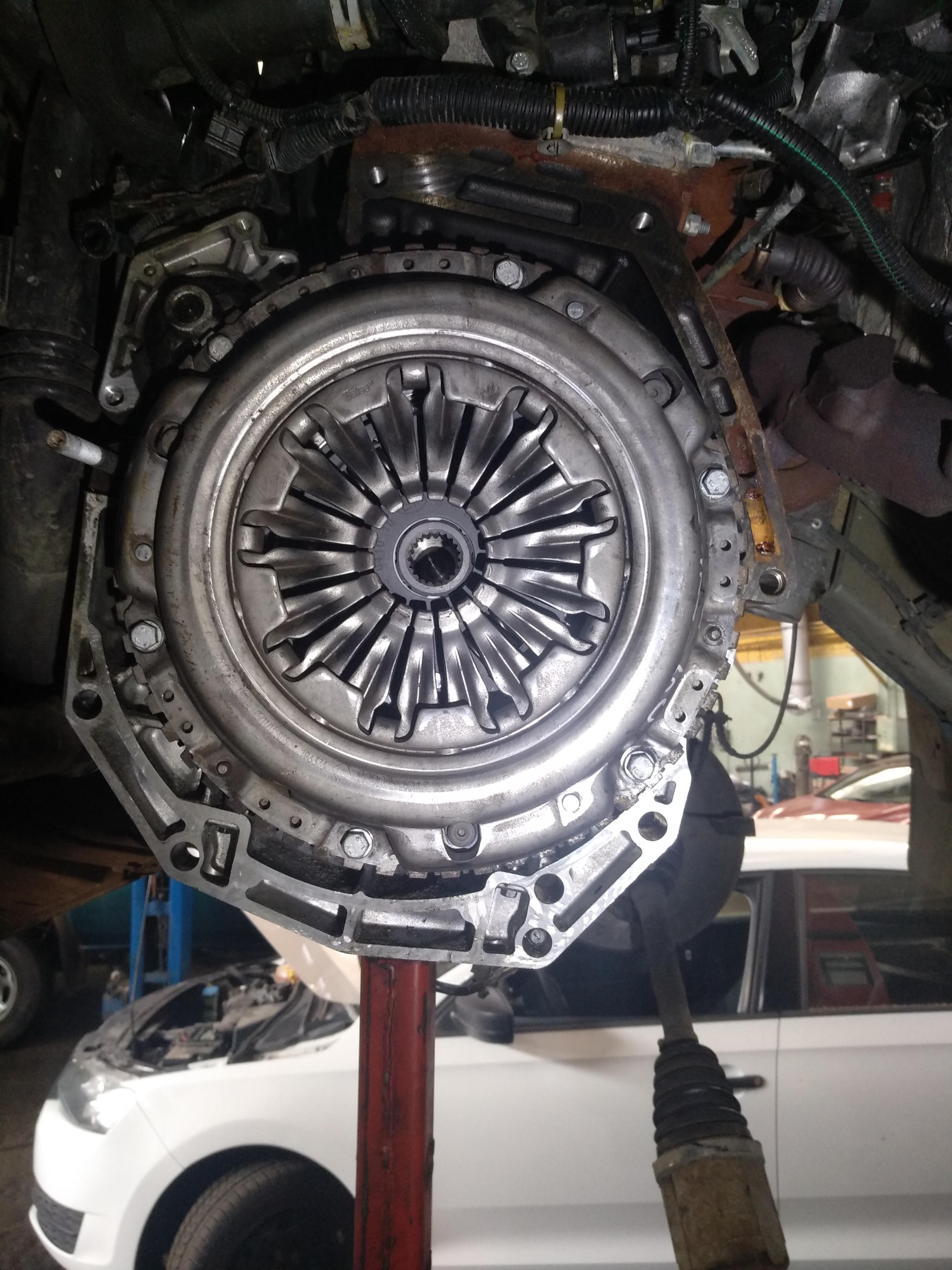

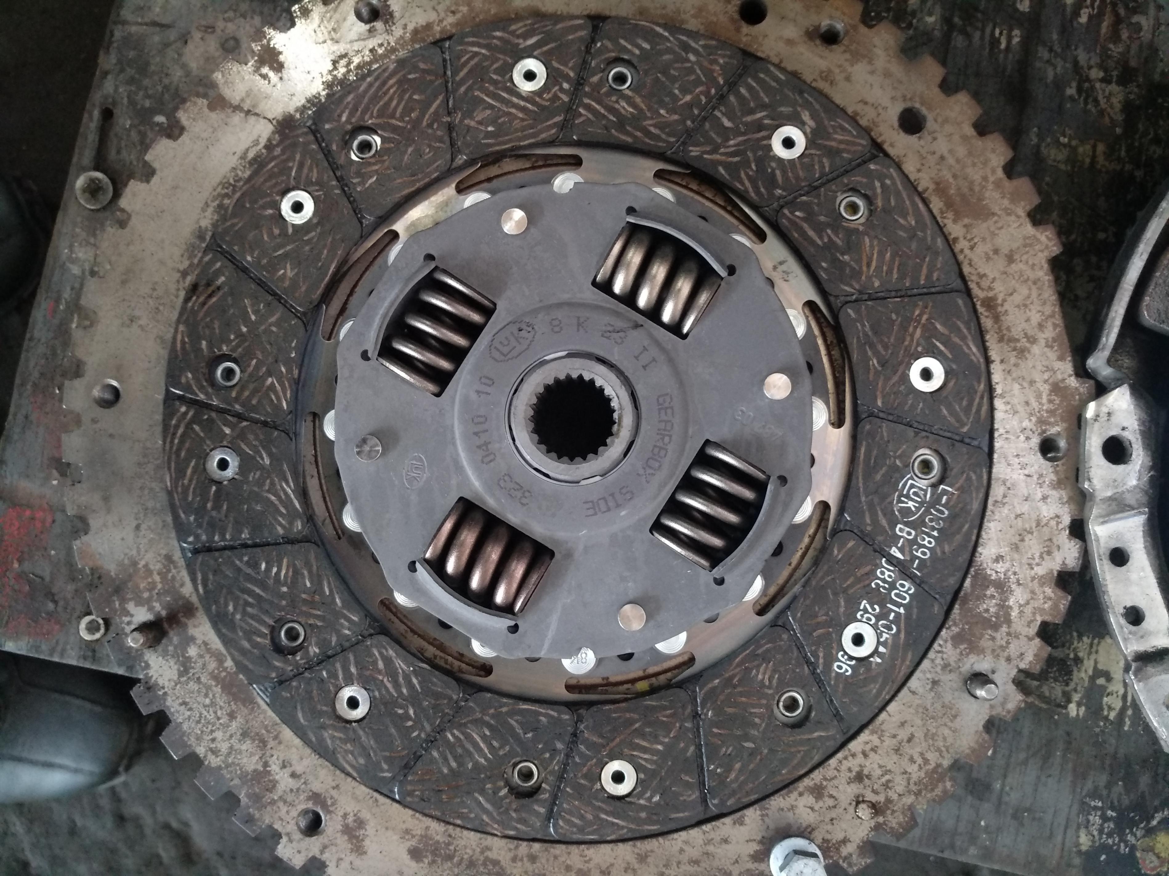

В одномассовый маховик 90 сильного Дастера спокойно, с небольшим запасом, улегся диск внешним диаметром 230мм. Поэтому буду ставить диск сцепления от Пежо боксер 323041010. Сцепление в этом диаметре стоит и на дизельном Пежо 605 и на Рено мастер. А на наш мотор они спецом уменьшили диаметр, что почаще выходило из строя сцепление. И вот еще: обратите внимание на болты корзины 7703101548 они на 7 шаг 1. Я про это не знал. Пол дня гонял за ними. Их 6шт.
