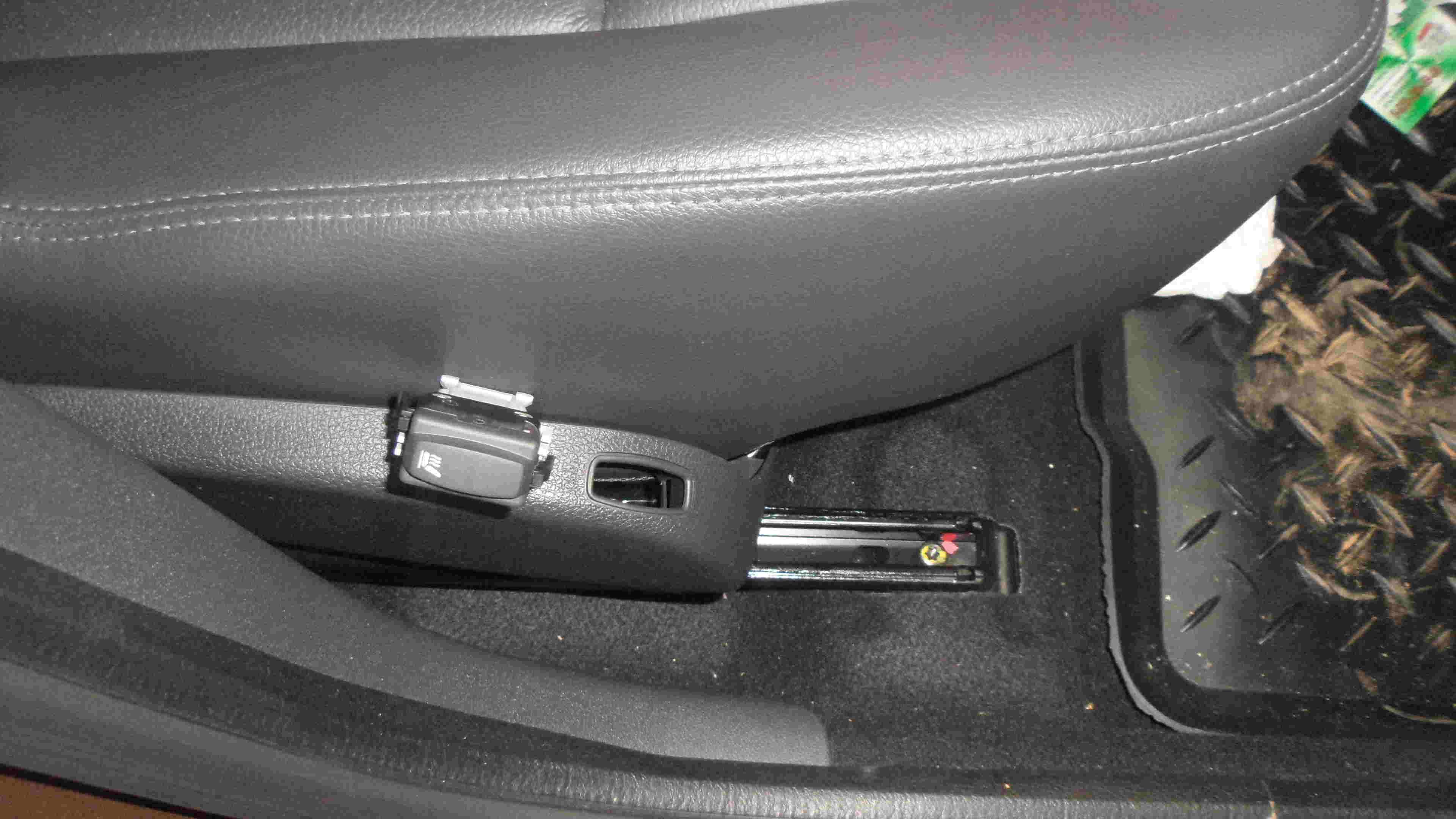

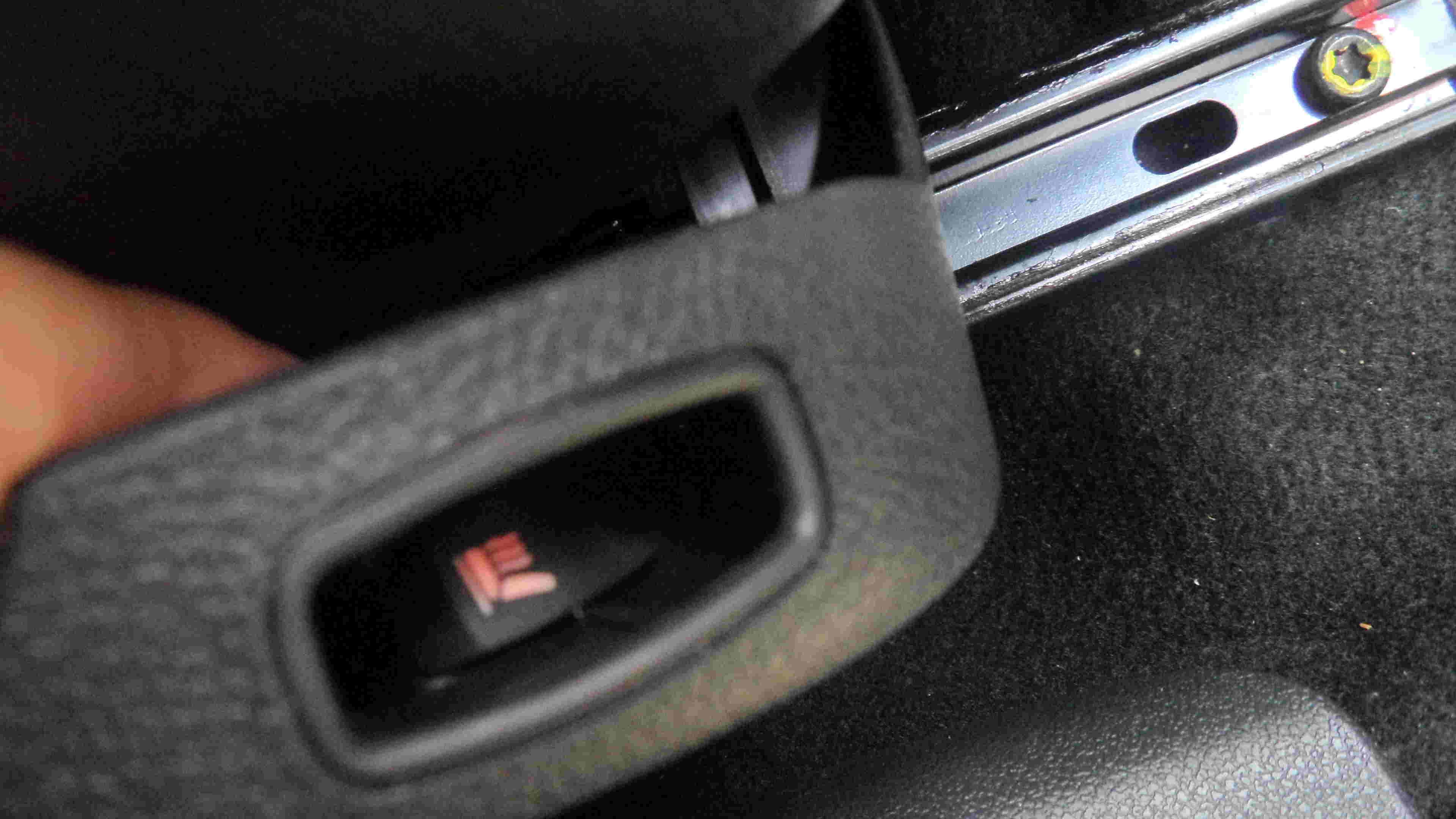

По умолчанию Подсветка кнопок обогрева передних сидений
Собственно вот фотки.
Спрашивайте если чего.

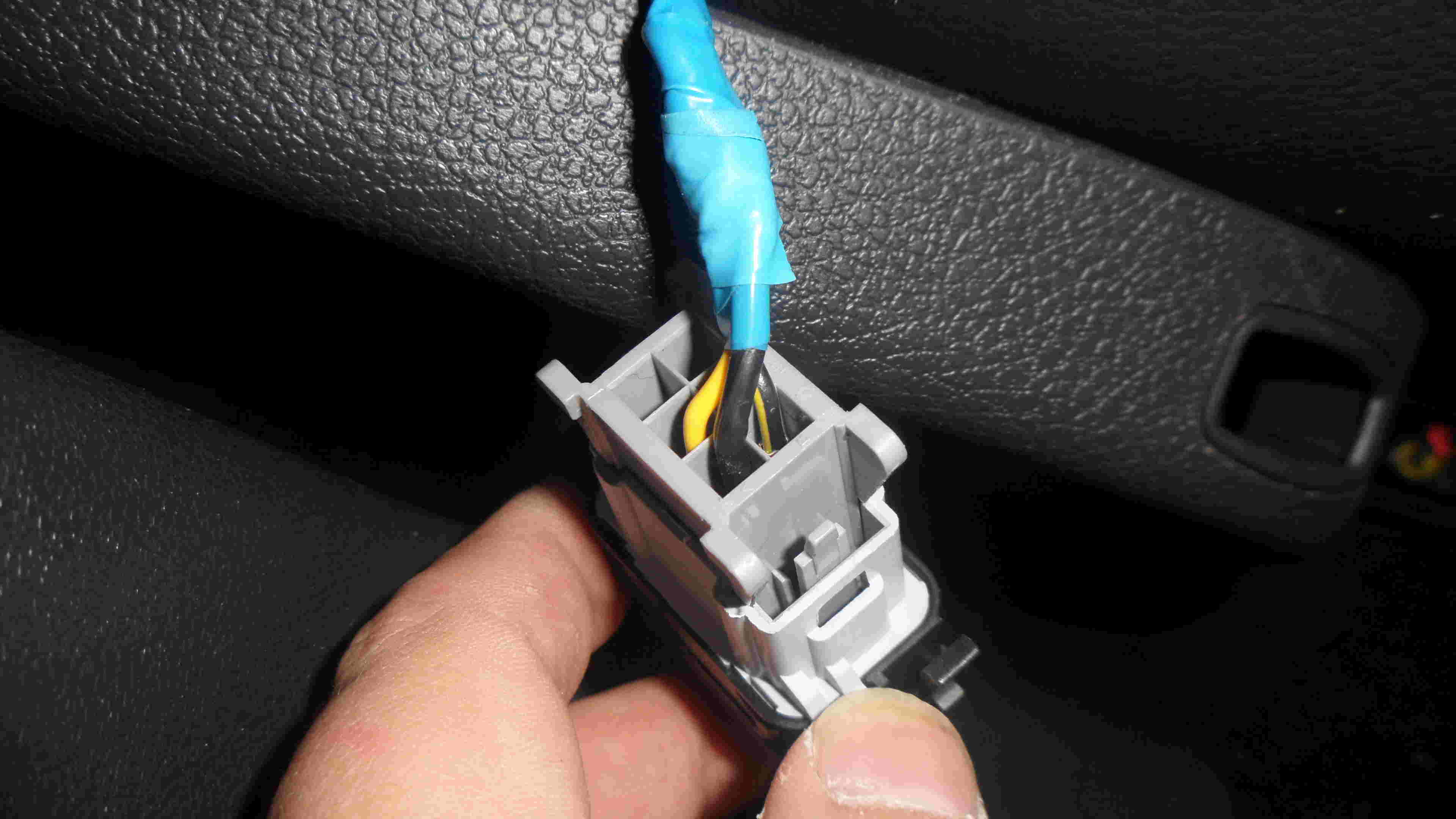

Готовим разъем и проводку.

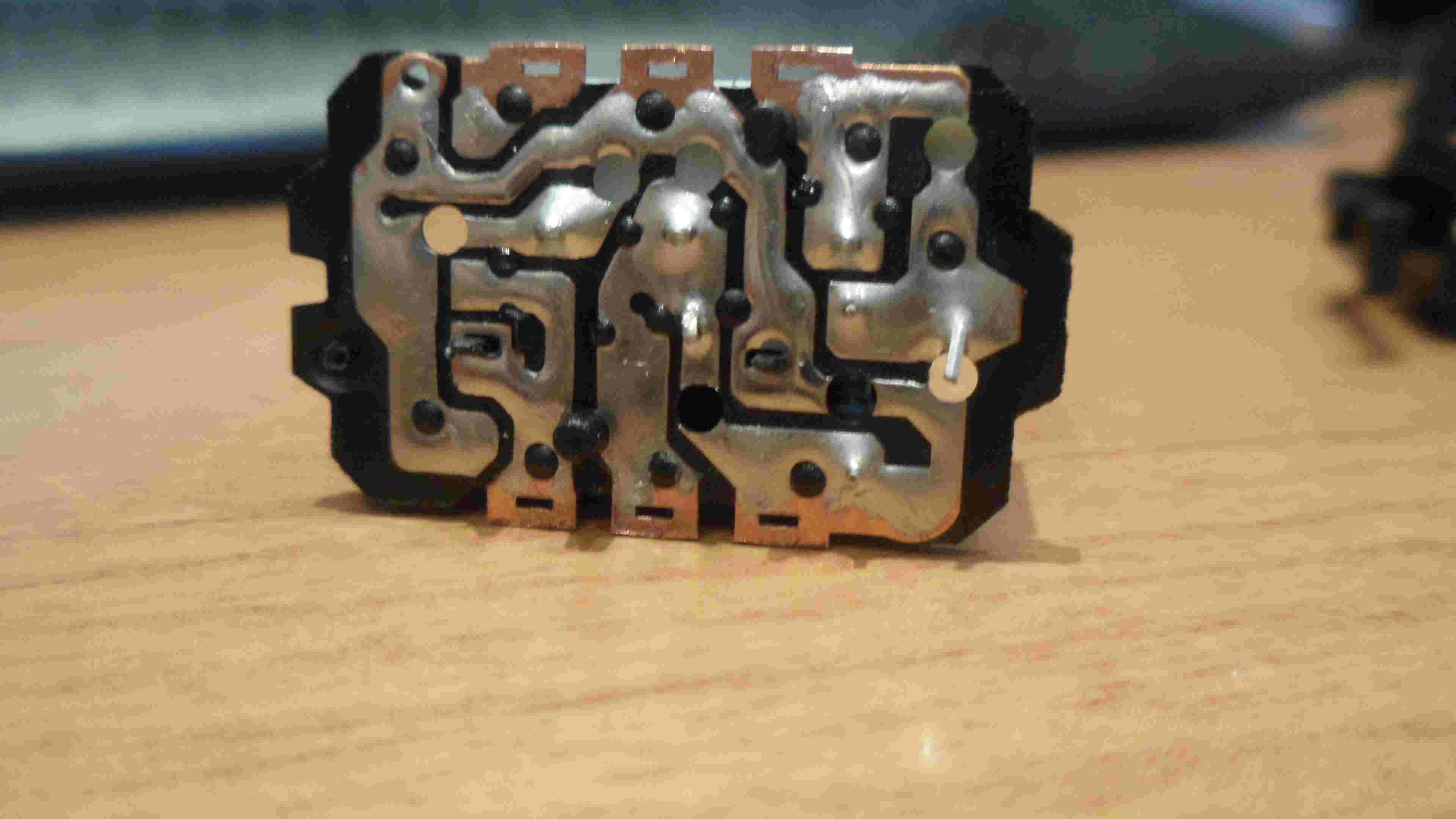

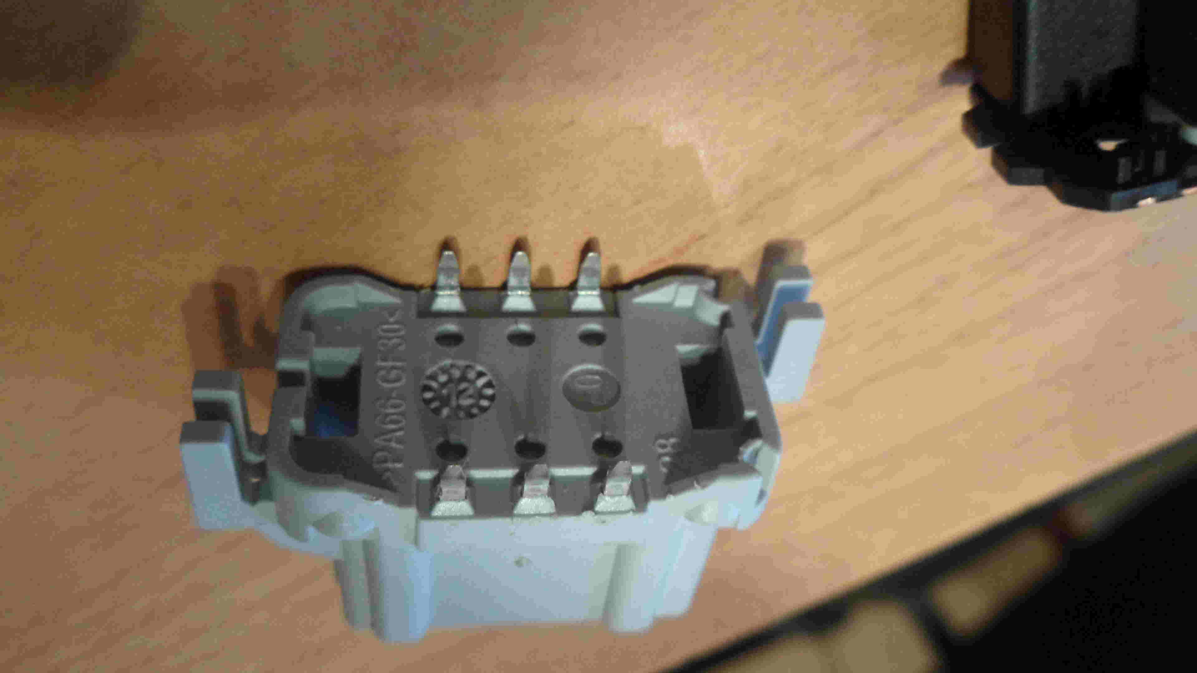

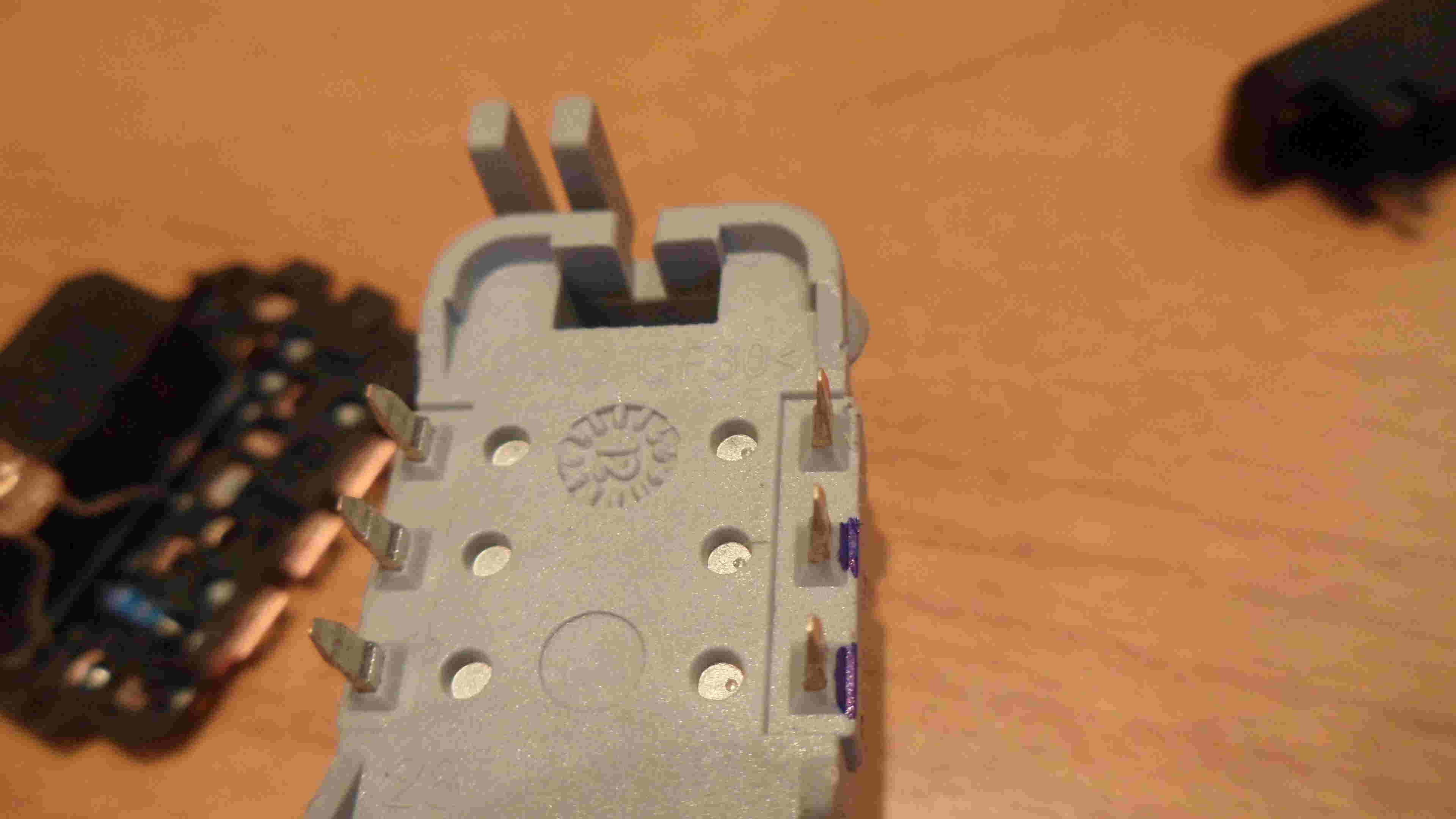

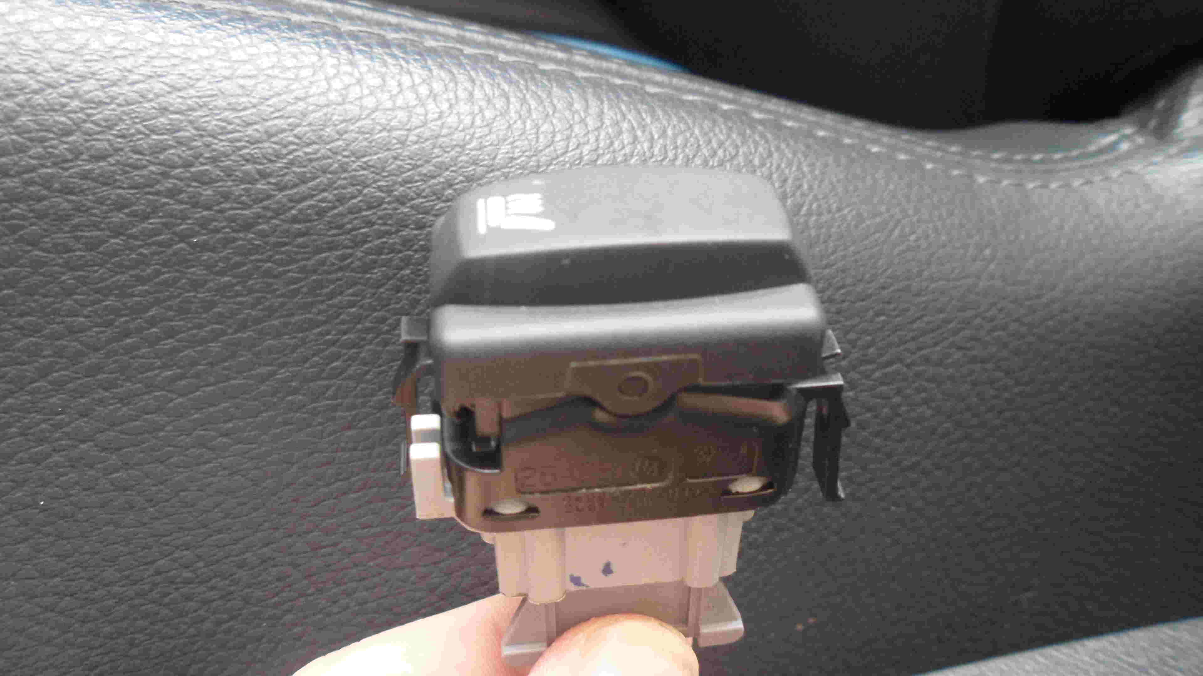

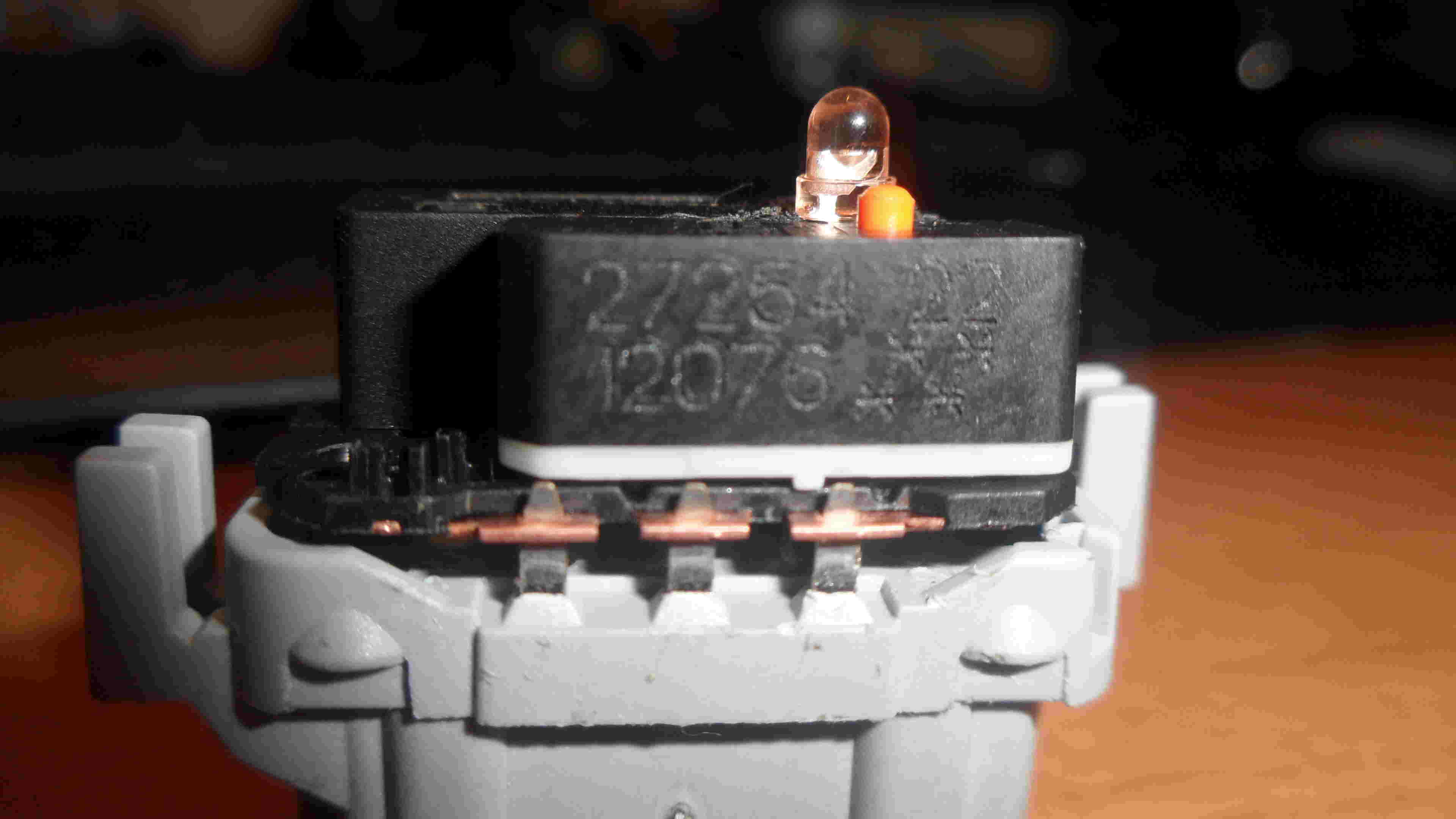

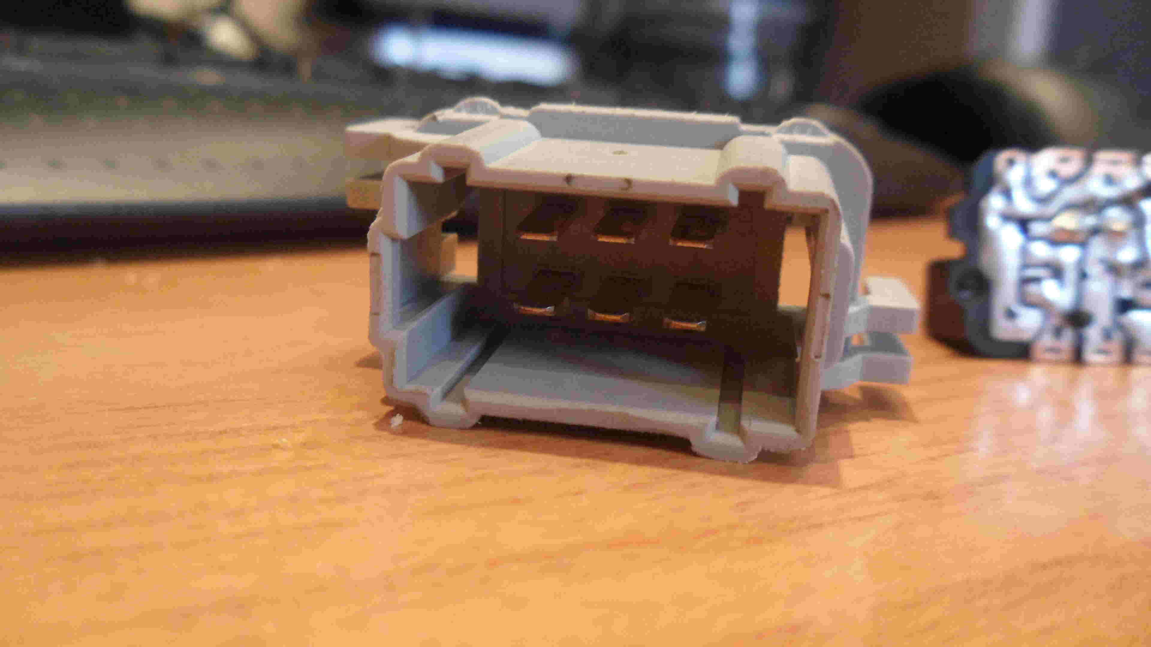

Разбираем разъем кнопки, видим, что контактов не хватает, найти такие же не удалось.

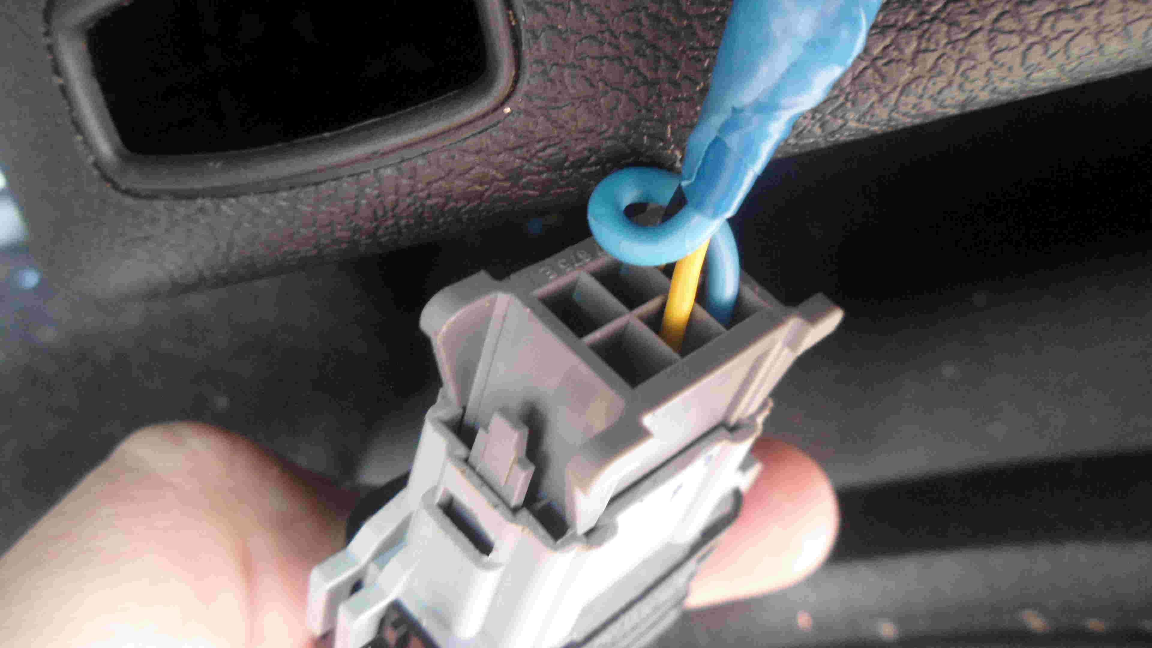

Сделал из того, что нашлось в магазине
Отогнул фиксирующий язычок на 90°, прилил каплю припоя для усиления, лишнее от язычка отрезал. В разъеме слегка качается, т.к. такой контакт Уже фирменного, но в целом получилось надежно, не выскакивает и контакт кнопки держит крепко. Длина провода примерно 45 см.
Собираем.
Новый желтый провод A1 отправляется в зеленый разъем общего питания подогрева на минус, оранжевый B2 в серый разъем спинки в точку “А” (см. схему).
На фото видно ещё одно ответвление с зеленого разъема, это подготовлено питание для подогрева заднего сидения, на него не смотрите.

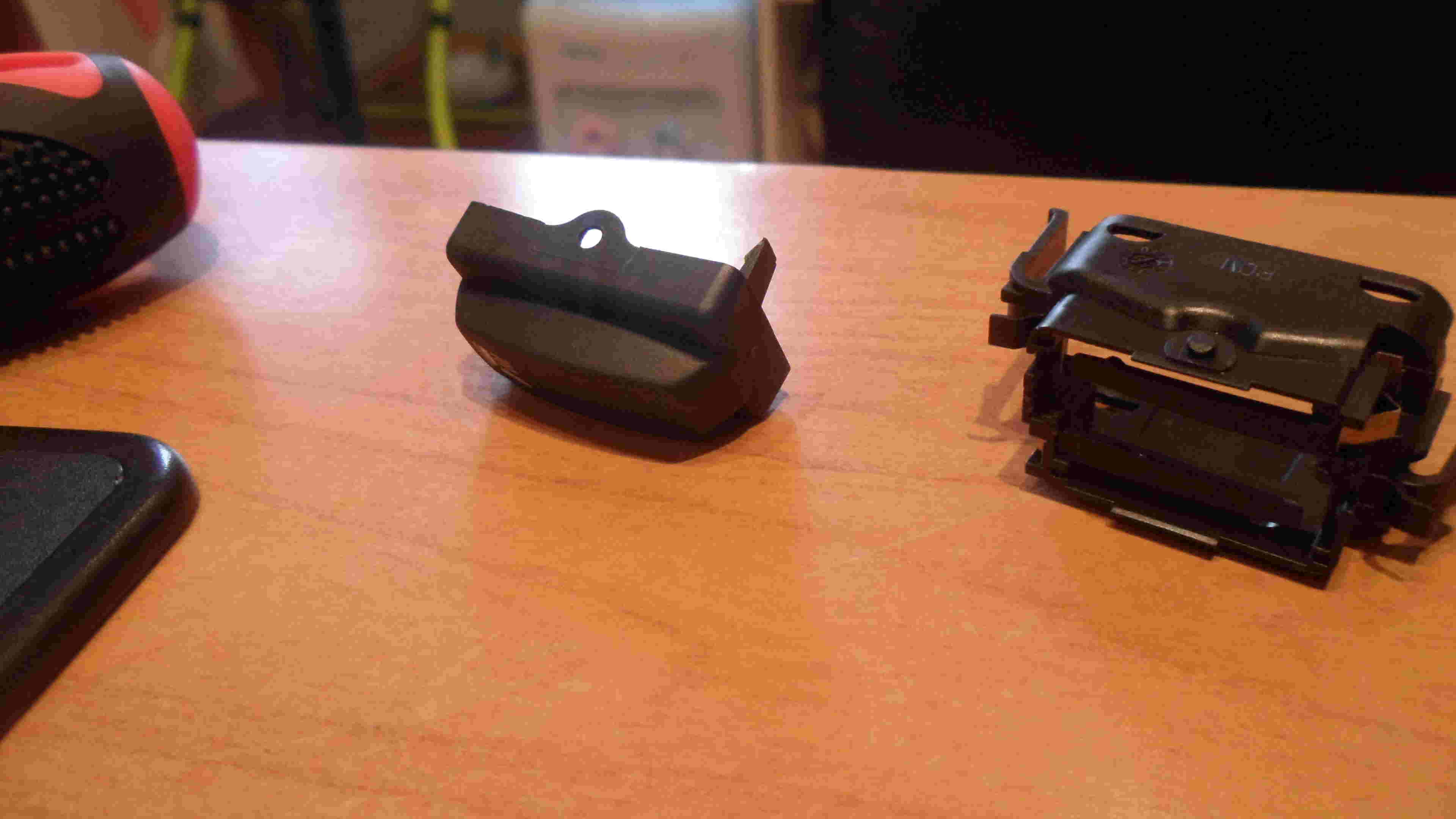

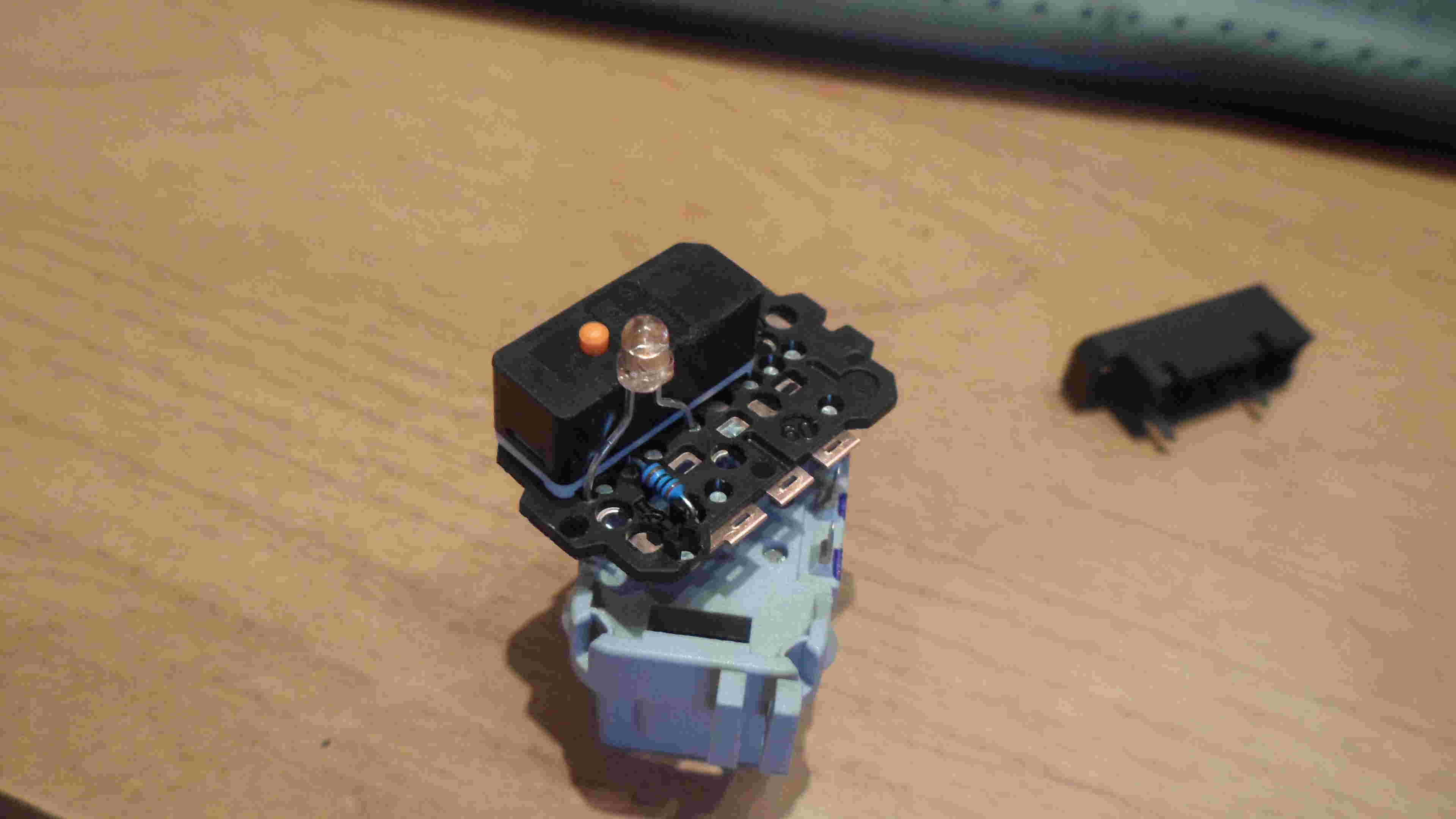

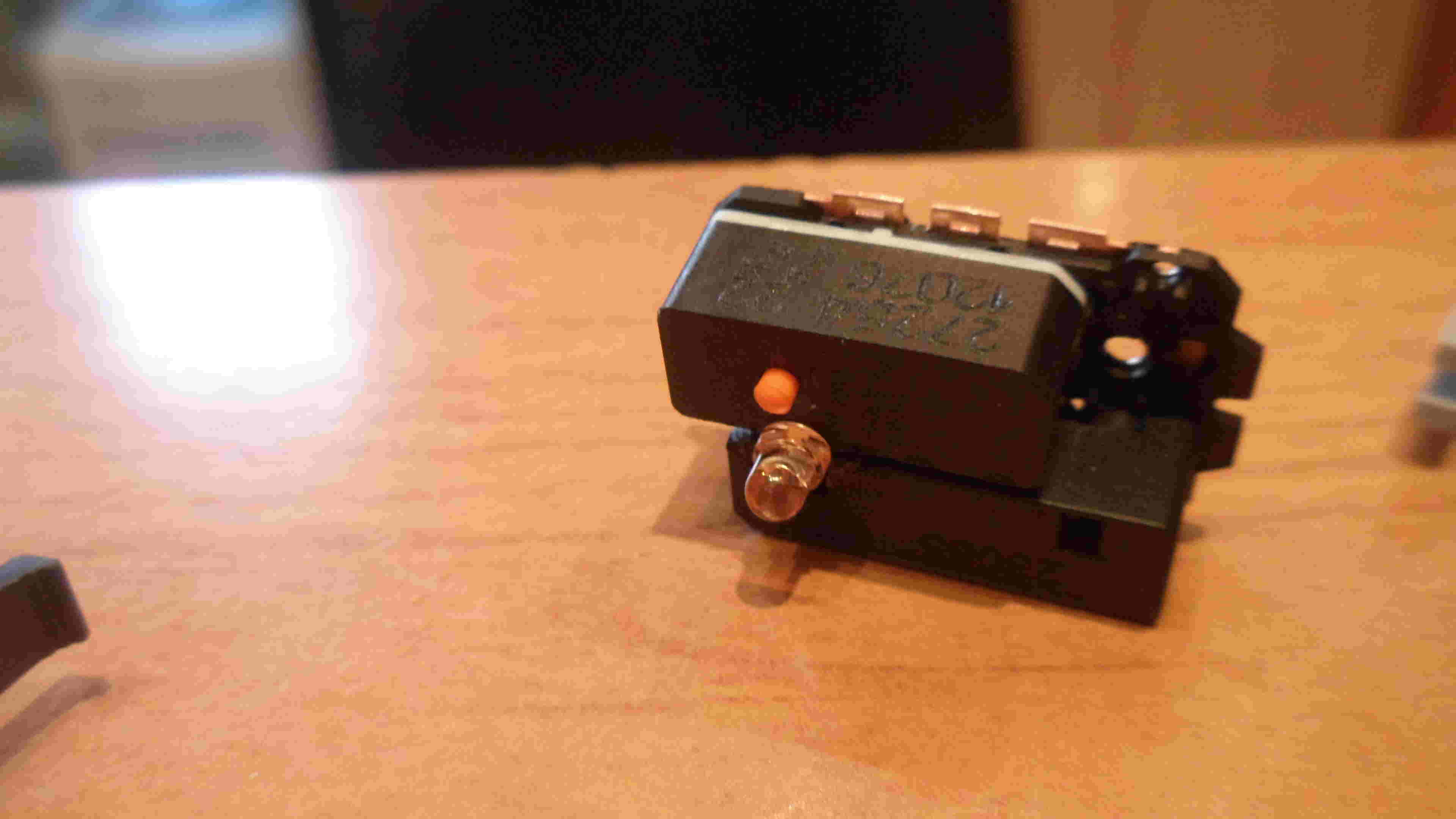

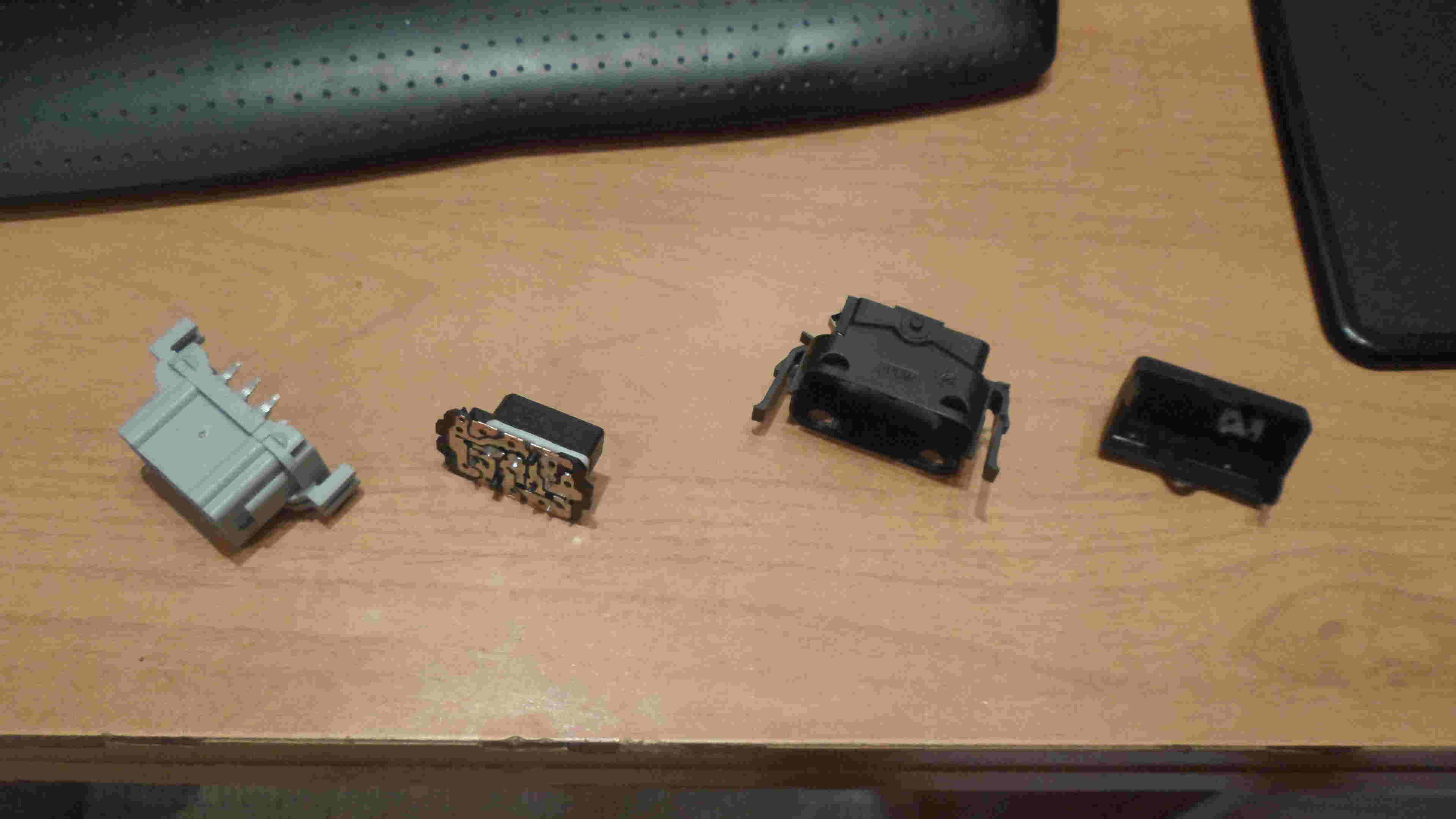

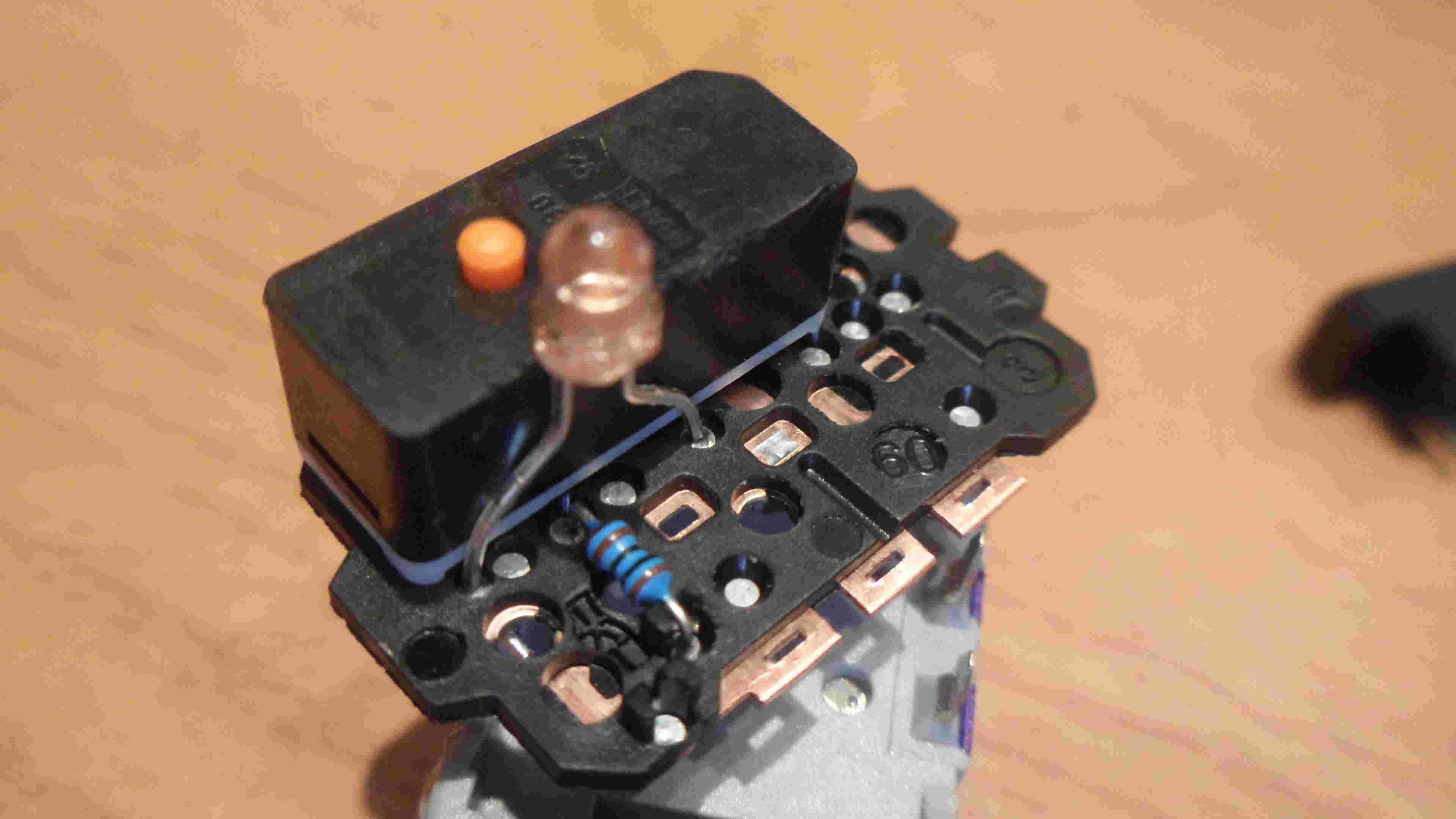

С проводкой закончено, теперь готовим саму кнопку. Разбираем кнопку и выпаиваем светодиод с резистором. Светодиод в коробочгу и прячем на какое нибудь будущее, резистор будем использовать.
С помощью зубочистки и паяльника очищаем все имеющиеся отверстия. Работаем быстро и аккуратно, несущий пластик не термостойкий, при сильном нагреве он плавится и дорожки отваливаются.
Монтажная схема получилась такая,
вид со стороны деталей.
У меня не нашлось R4 приемлемого размера поэтому поставил подвернувшегося крепыша, хотя такой мощности там не нужен.

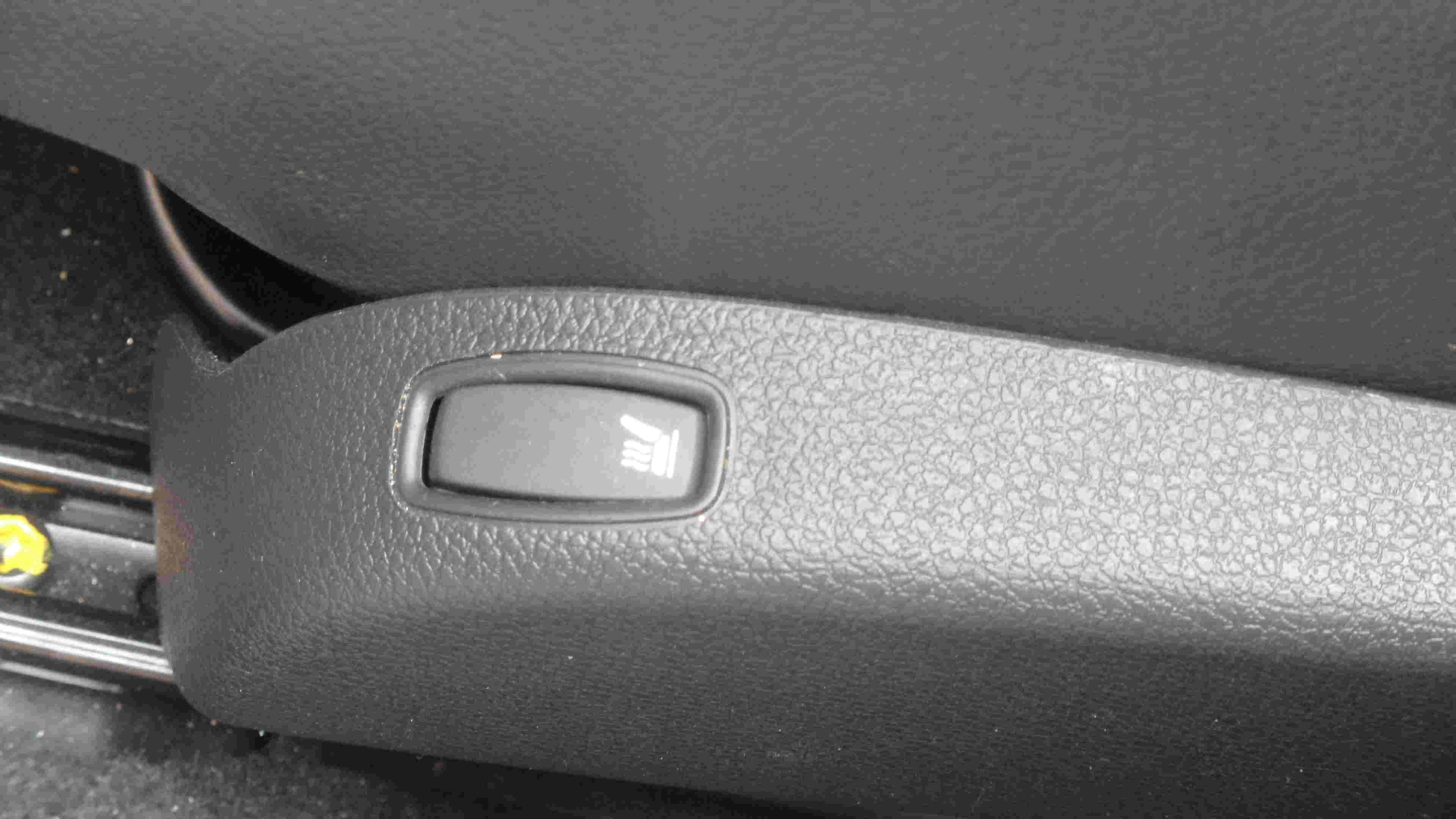

Первым впаян светодиод. Прямую ногу от синего кристалла в зеленую зону и хитро изогнутый катод в голубую зону. Впаян светодиод немного под углом, это не ошибка, это намерено, чтобы его линза светила в значок дымящегося кресла на клавише кнопки. Контакты зеленого и красного кристаллов пока остаются в воздухе.
Резистор R1 для синего кристалла (он на фото светло-коричневый) одевается в термоусадку, т.к. его нога будет пересекать ножки светодиода. Одной он ногой впаивается в зеленую зону к синему кристаллу, второй через дырочку в малиновую зону к неиспользуемому ранее нормально замкнутому контакту микропереключателя.
Резистор R2 для красного кристалла берем предоставленный автопроизводителем в комплекте с выключателем (на фото он синего цвета). Одной ногой его в красную зону, второй на болтающеюся в воздухе ножку светодиода. Ногу светодиода пока не обрезаем.
Голубые зоны соединяем перемычкой.
Запаиваем первую ногу R4 в оранжевую зону и бросаем вторую ногу в воздухе.
Транзистор впаивается коллектором (средняя нога) в голубую зону, две другие ноги загибаются наверх. К ноге базы паяем вторую ногу R4, к ноге эммитера паяем ногу от красного кристалла, обрезаем остатки ног. Коллектор, эммитер и базу транзистора определяем по скосу, картинка прилагается в монтажной схеме.
Резистор R3 одной ногой впаивается в оранжевую зону, второй на болтающеюся ногу зеленого кристалла.
Финиш.
