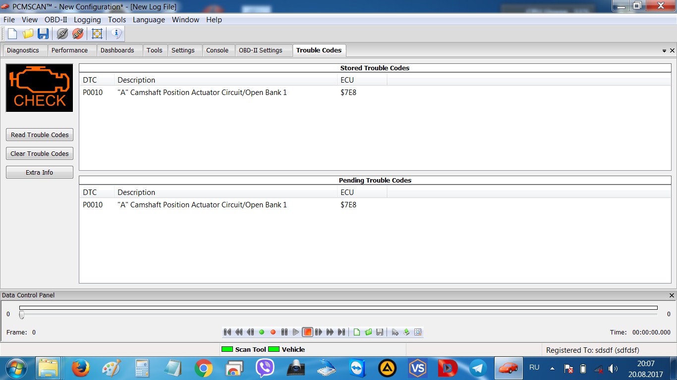

Всё таки он клапан неисправен, а прибор показывал всё верно.
Чек после сброса загорается на втором запуске только, а первый запуск показывает через ОБД pending ошибку этого клапана при этом чек не горит а на второй запуск уже чек горит и ошибка имеет статус stored. Скрин прилагаю.
Кто в курсе что будет если ездить с неисправным этим клапаном? И что вы думаете об аналоге Delphi CV10226-12B1 ?
