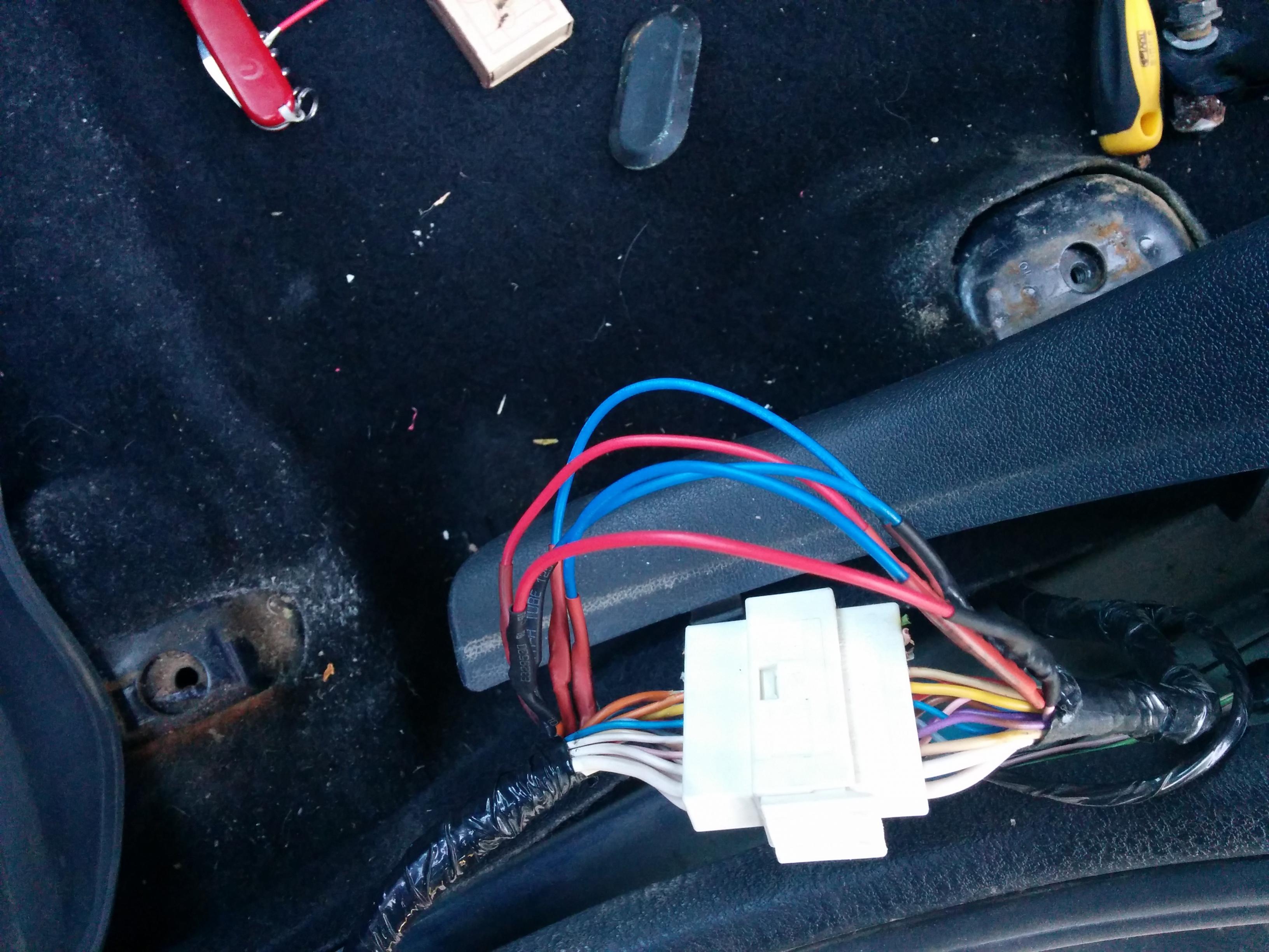

Перерыл кучу сайтов, стал сомневаться, что в сандериках есть разъём R2.
Про него пишут только логановоды, и никого из сандероводов.

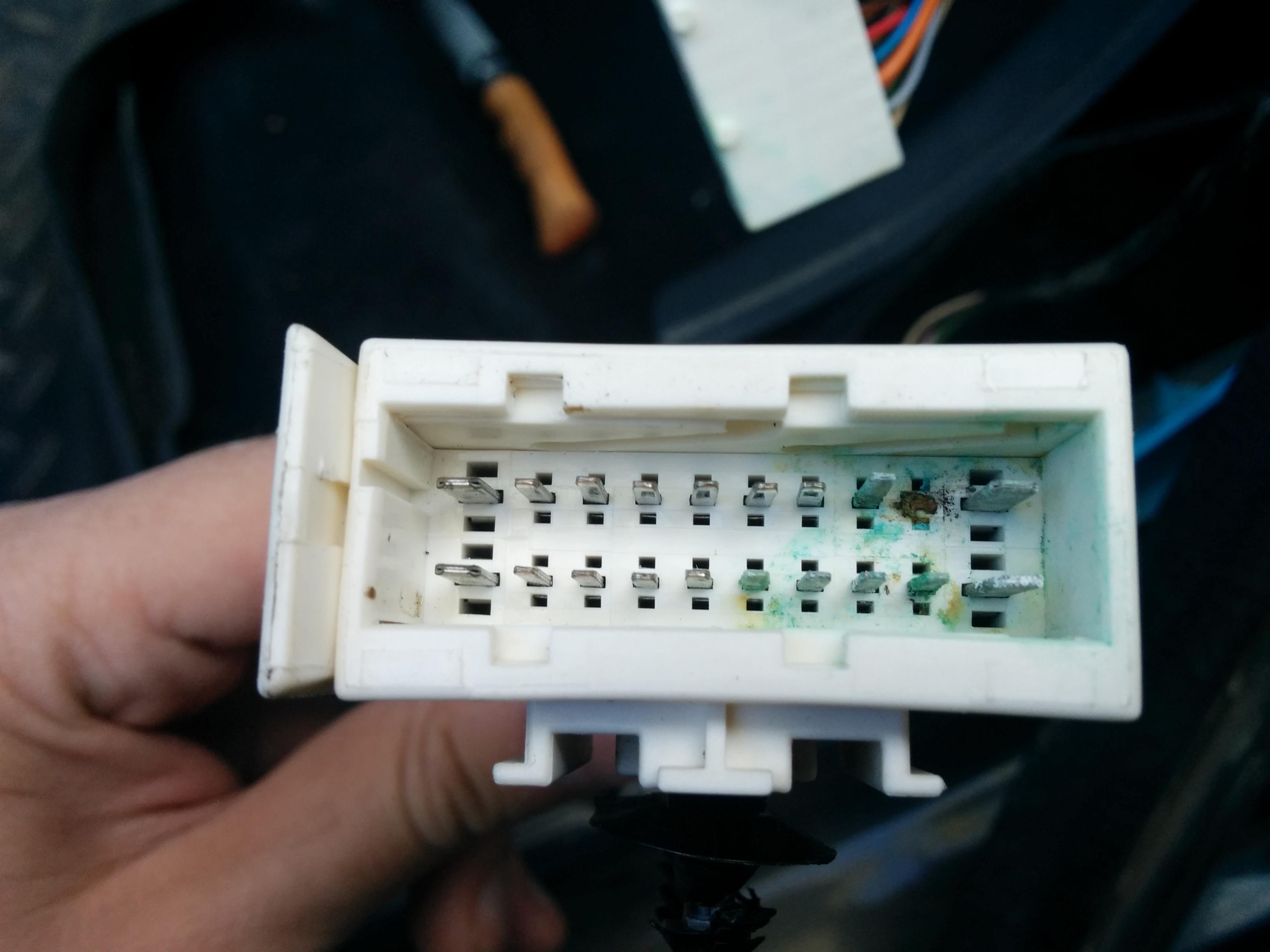

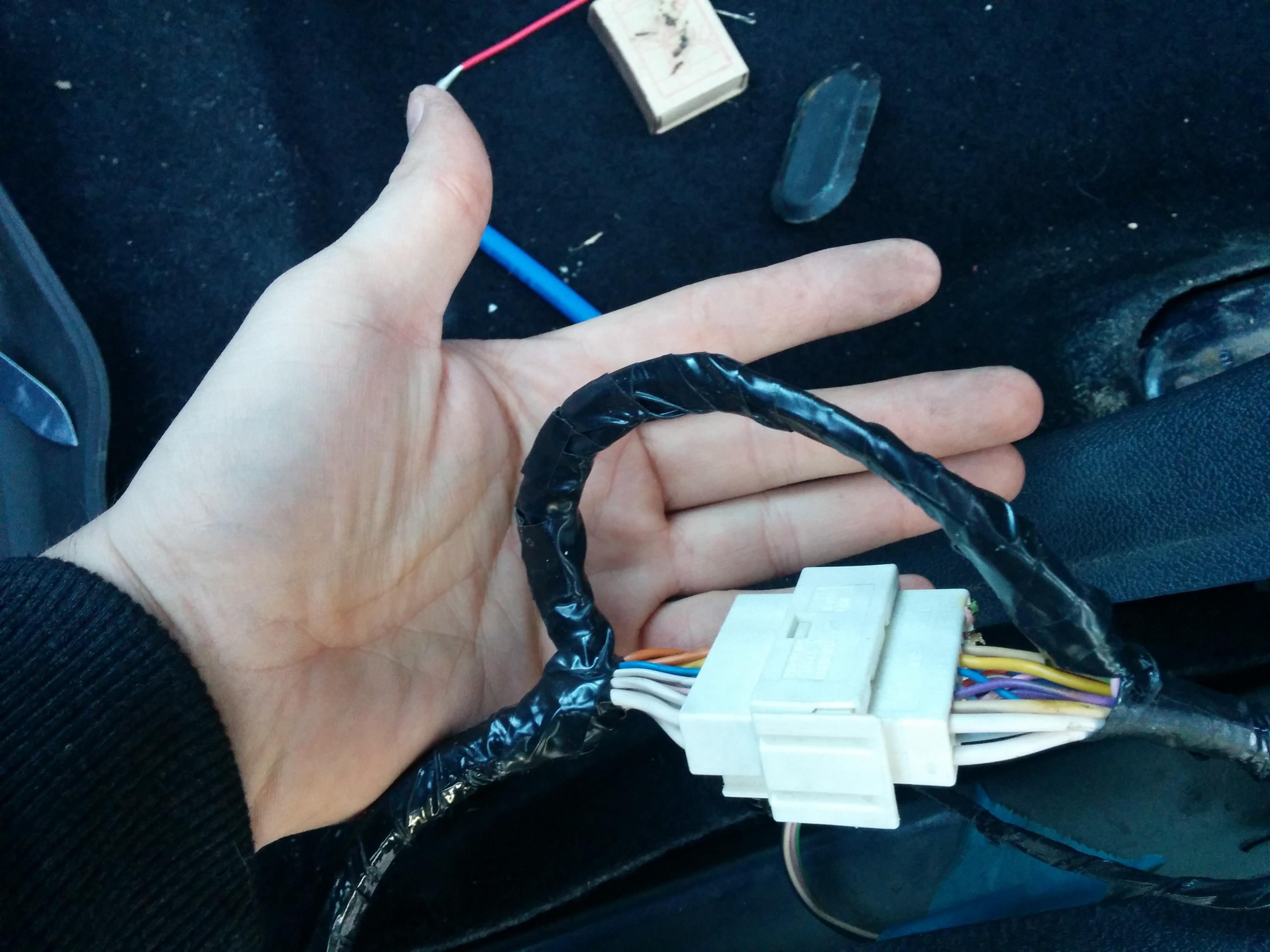

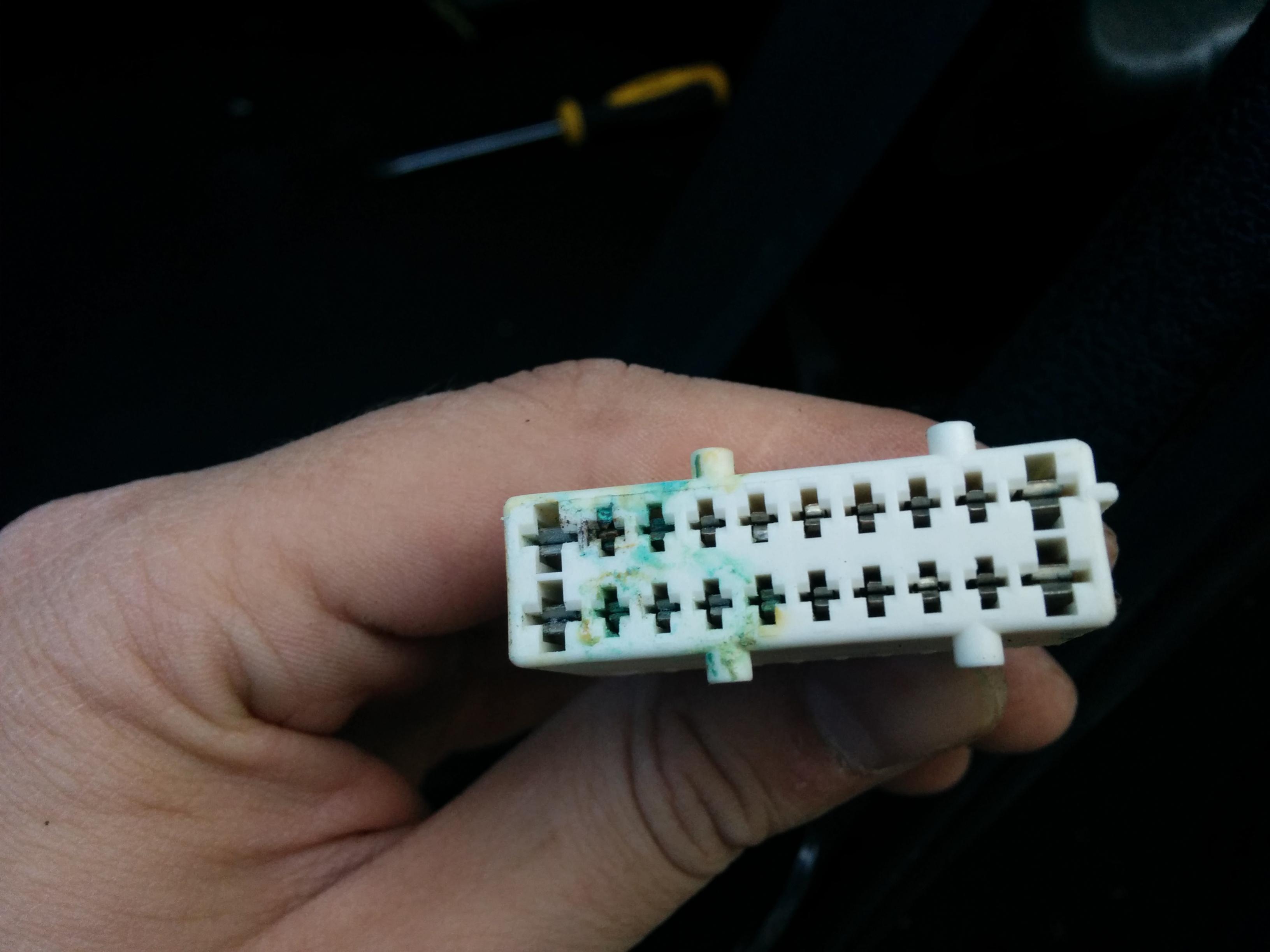

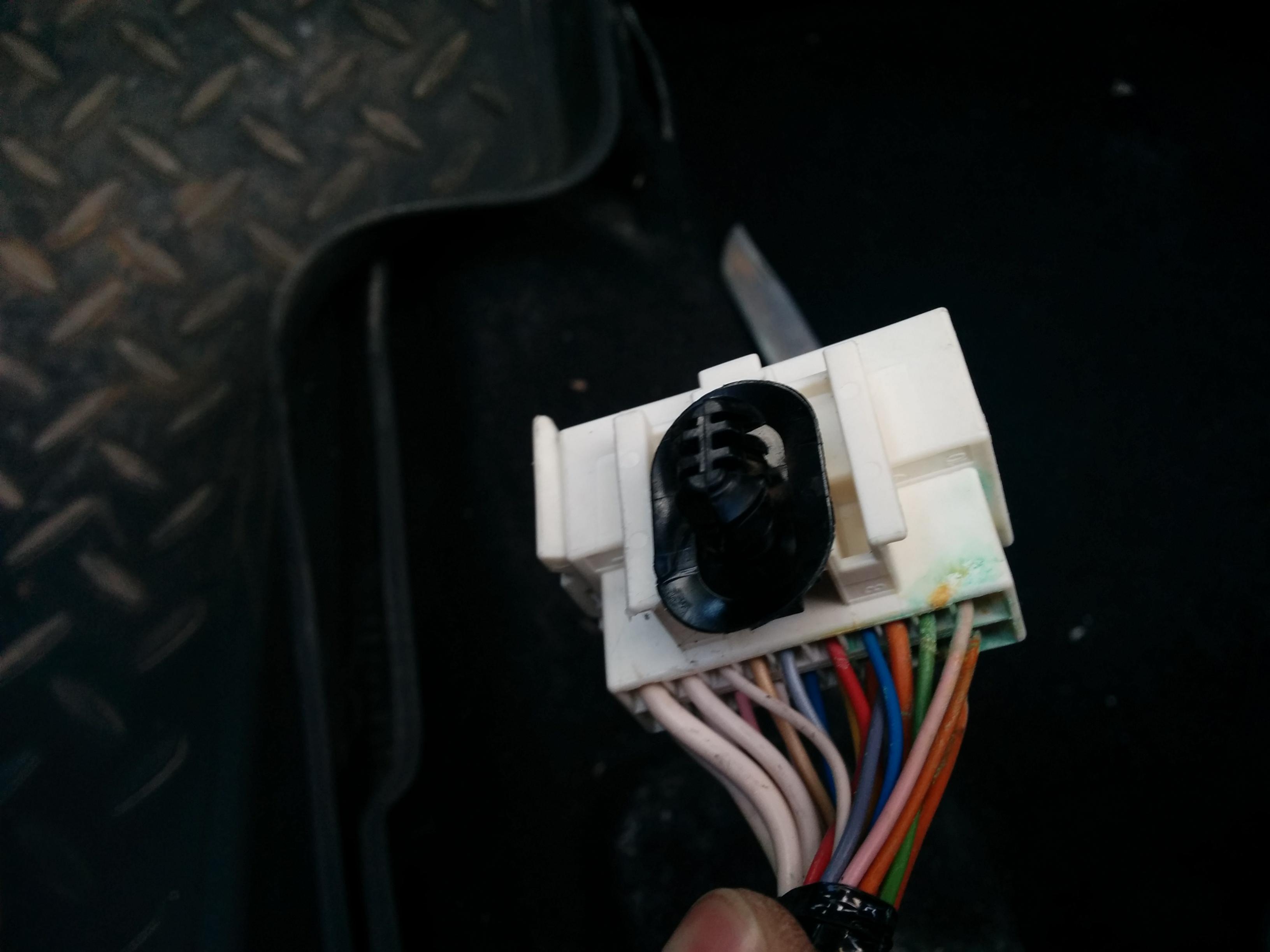

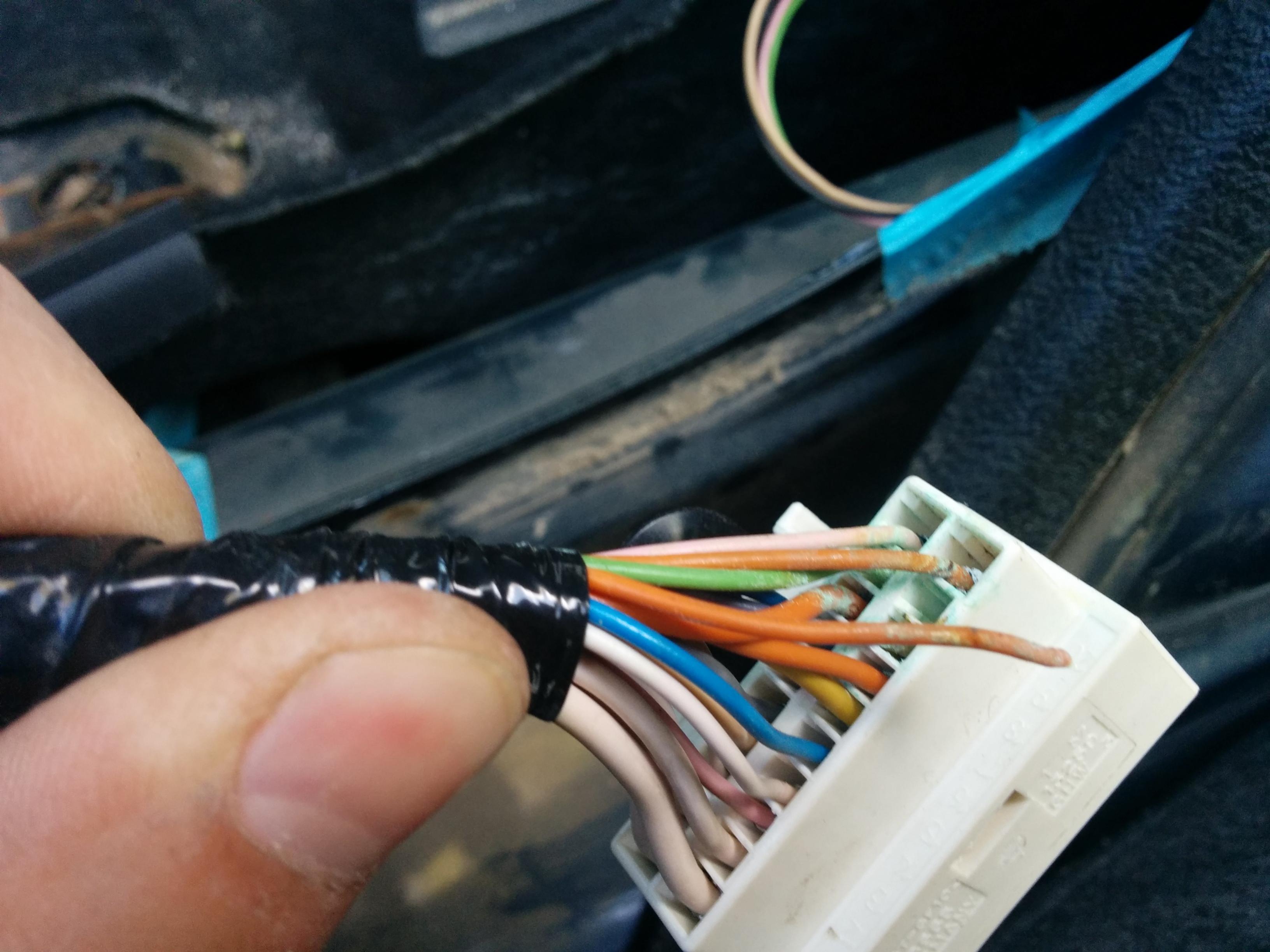

Все равно решил поискать. Не знал как подобраться к стойке/порогу. Откручивал всё что мешалось. Уплотнитель дверей, переднее сиденье, стойку пластиковую где ремень. Только тогда получилось ковролин достаточно приподнять.Увидел этот злосчастный разъём R2, вытащил. а там как раз то что пишут логановоды, попала вода, и та часть которая ближе к днищу, зацвела, два провода сразу выпали.

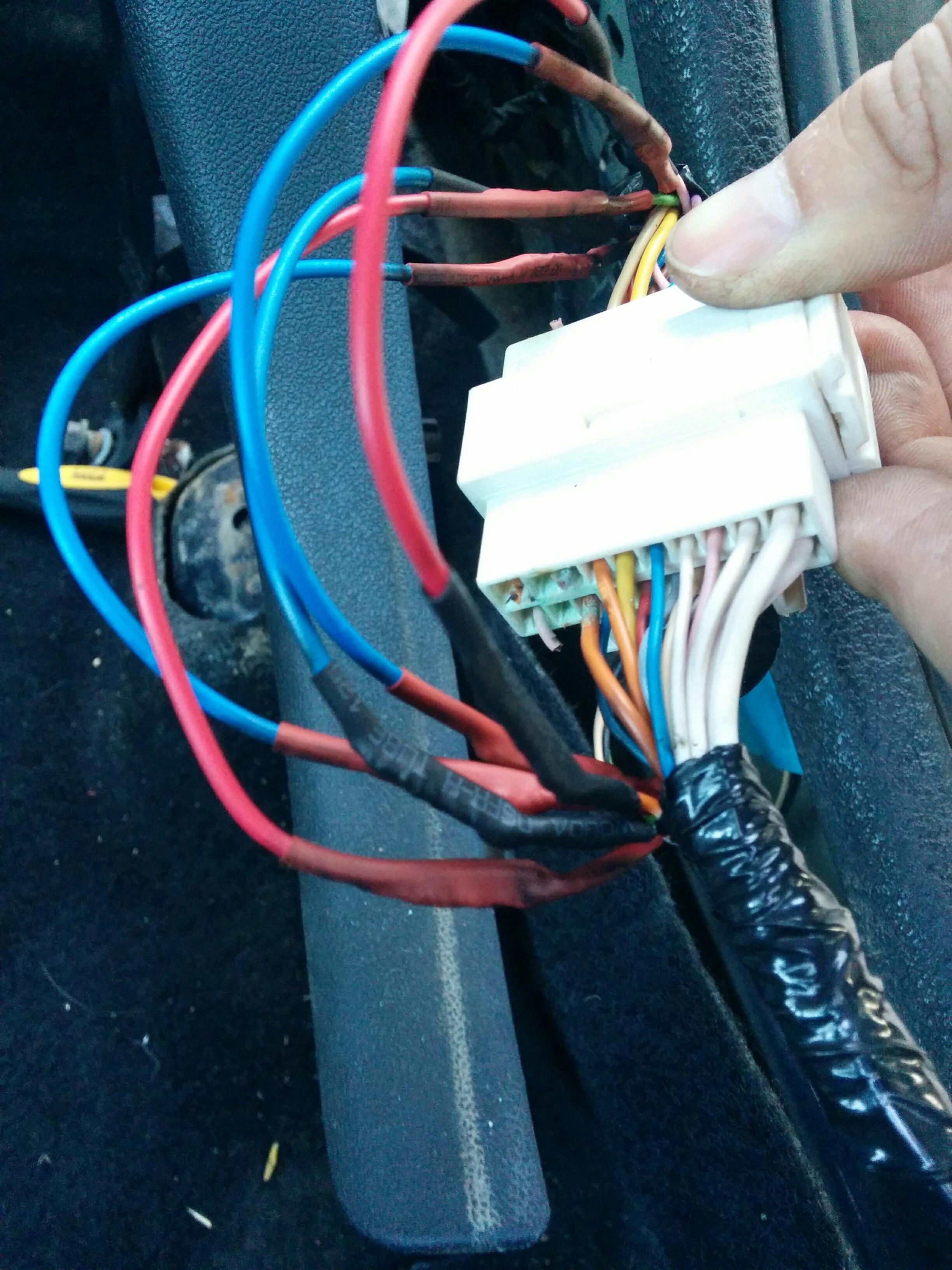

раз уж разобрал, надо восстановить. Но паяльник только от розетки, а розетки на улице нет. решил временно скрутить только выпавшие провода, нарастив немного кабель.
Затем вспомнил поговорку "Нет ничего более постоянного, чем временное", решил так же поступить со всеми проводами, что закисли. Получилось как то так:
Концевики заработали, свет стал загораться, сигналка перестала вставать на охрану если дверью брякнуть. появился зумер при свете с заглушенным двигателем, я и забыл, что он был.

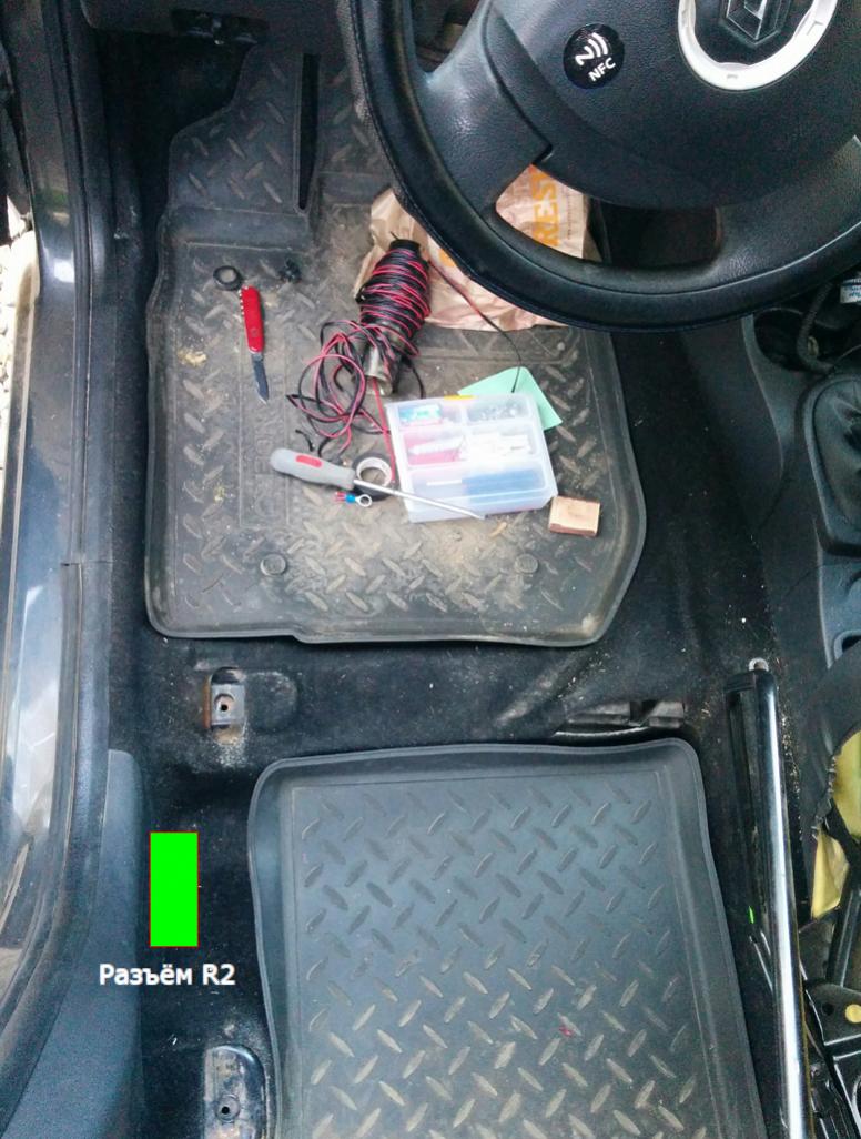

Разъём находится где то здесь:
