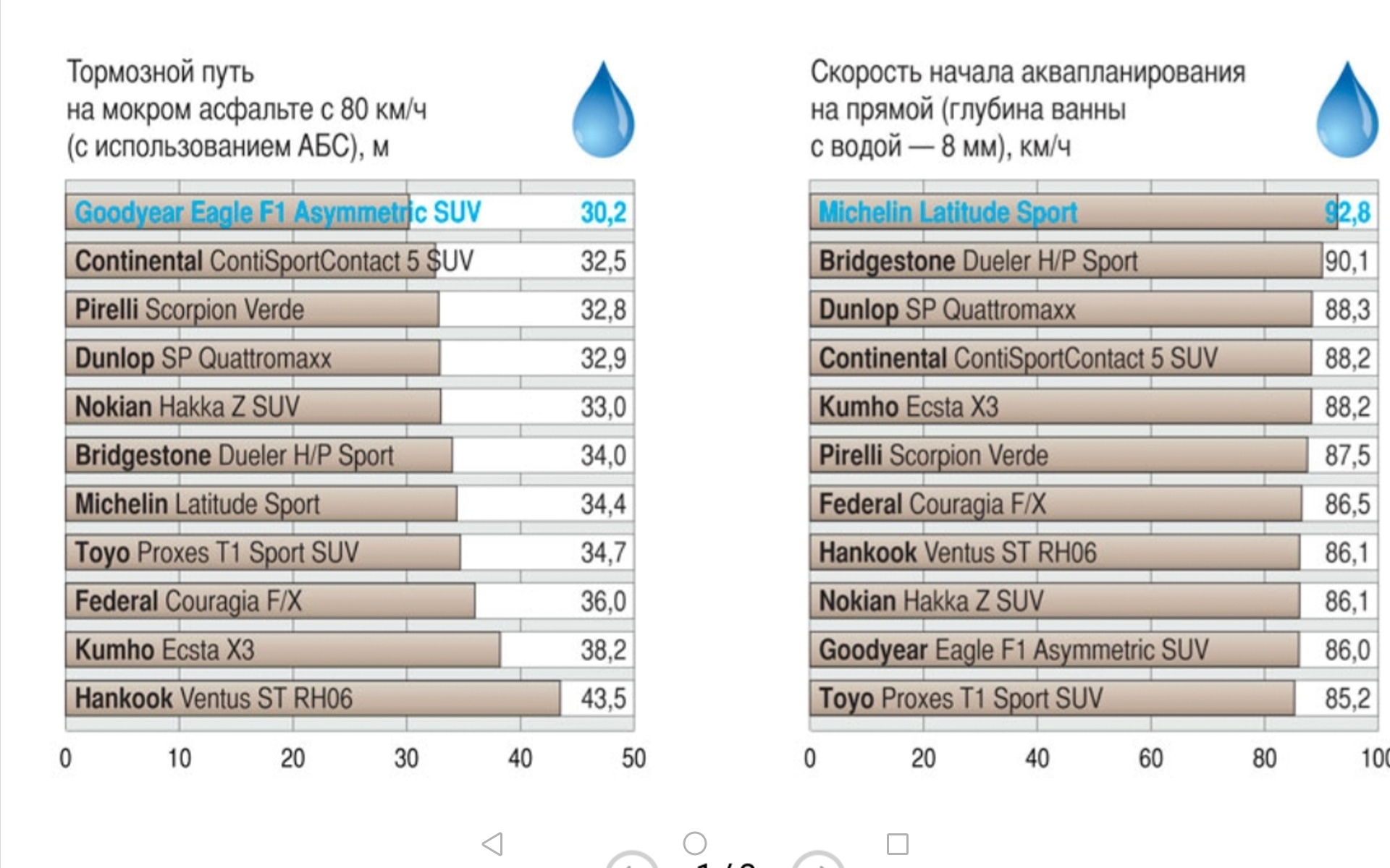

Ну а как быть с тем, что разные шины, на одном и том же авто, при одинаковых условиях, имеют разный тормозной путь? Например, при торможении со 100 км/ч. на одних шинах авто уже остановился, а на других ещё движется со скоростью 40 или 50 км/ч. Или вот с 80 км, торможение на мокро покрытии, разница просто пугаеще огромна. А вы говорите маркетинг.
