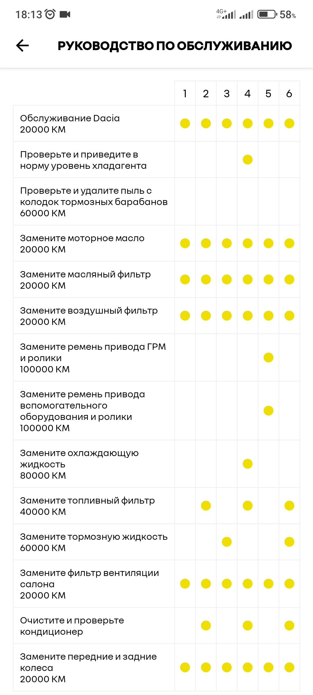

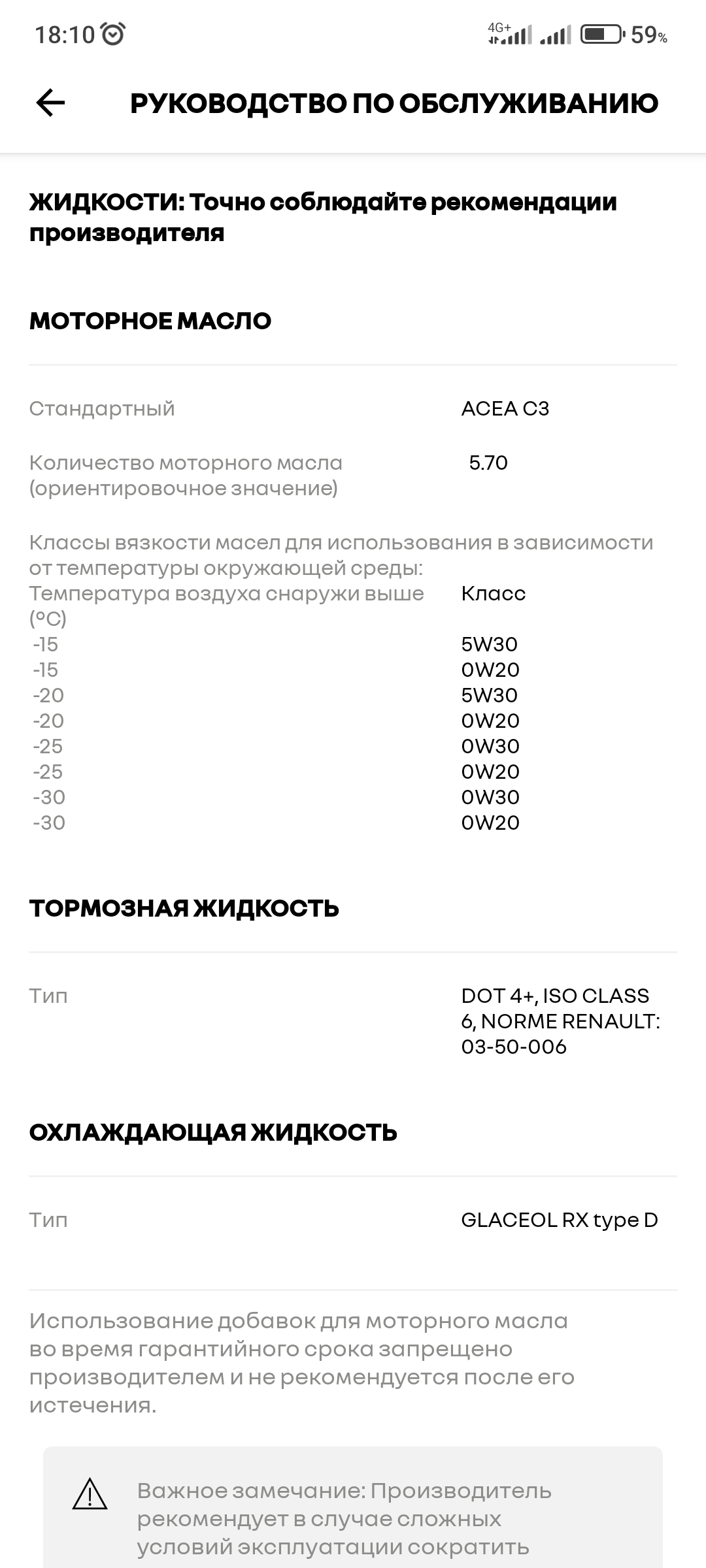

По умолчанию Re: Моторное масло для Рено Дастер турбодизель, рестайлинг . 109 л.с.
Сообщение от RiddickRB Посмотреть сообщение
В новом моторе меня напрягает только указанное заводом ACEA C5 0W20. У наших производителей нет таких масел, которые имеют этот допуск и оттестированы сообществом масломаньяков на Ойл-Клабе. Нужно будет каждый раз креститься когда заливаешь масло на ТО чтобы не оказалось палятиной.
Самое дешёвое из тех что доступны - Mannol O.E.M. Longlife 508/509 0W-20. Оно по 1400 за литруху.
5W-30 C3 тоже допускается. Только регламент замены масла 20 тыс. км. Зато объем масла на новых больше даже чем на 2.0 F4R.
