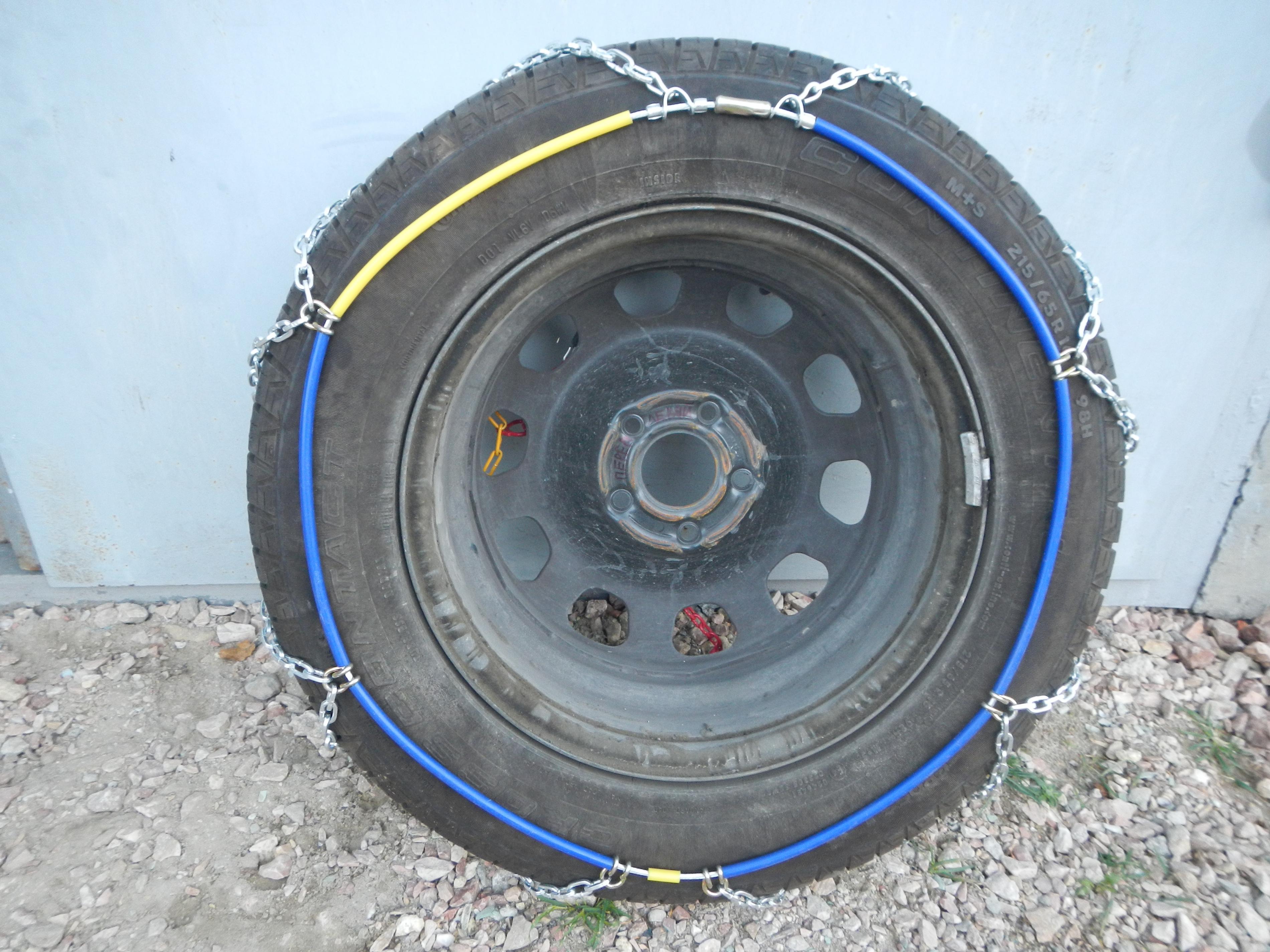

Может кому полезно будет. Прислали цепи с Маяка KN 120.Все как у Липтона (еще раз моя благодарность!) Цена демократичная 1400 руб.(без стоимости пересылки) Звенья оцинкованы, в коробке - запасные звенья. На резину 215/65/R16 (штатную) наделись хорошо (есть небольшой запас) А вот для резины 195/75/R16 чуть великоваты: в двух местах, где очень удобно отогнуть крючки, были исключены три желтых звена и два оцинкованных(силовых). После доработки цепи отлично сели как на 215/65/R16, так и на 195/75/R16. Ощущение , что на штатную резину налезет KN 110. На фото внизу штатная резина с цепью KN 120 после исключения пяти звеньев (2 силовых,3 желтых).Исключенные из работы звенья свободно висят -их видно в самой нижней части покрышки. Восстанавливаются так же элементарно.
