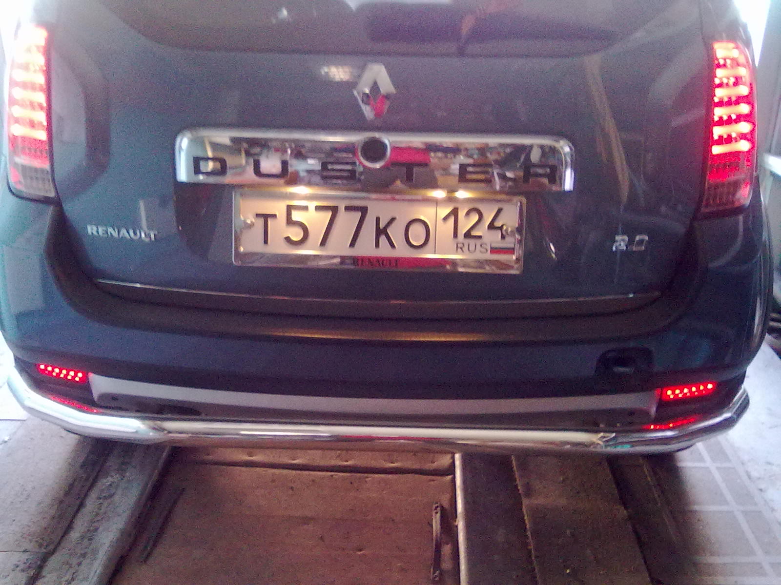

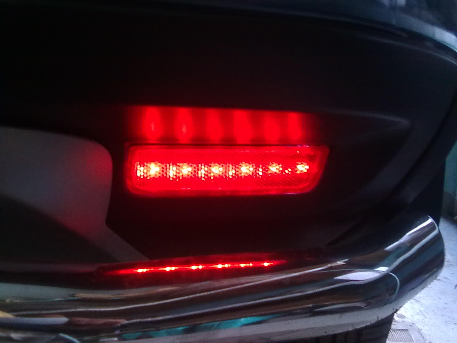

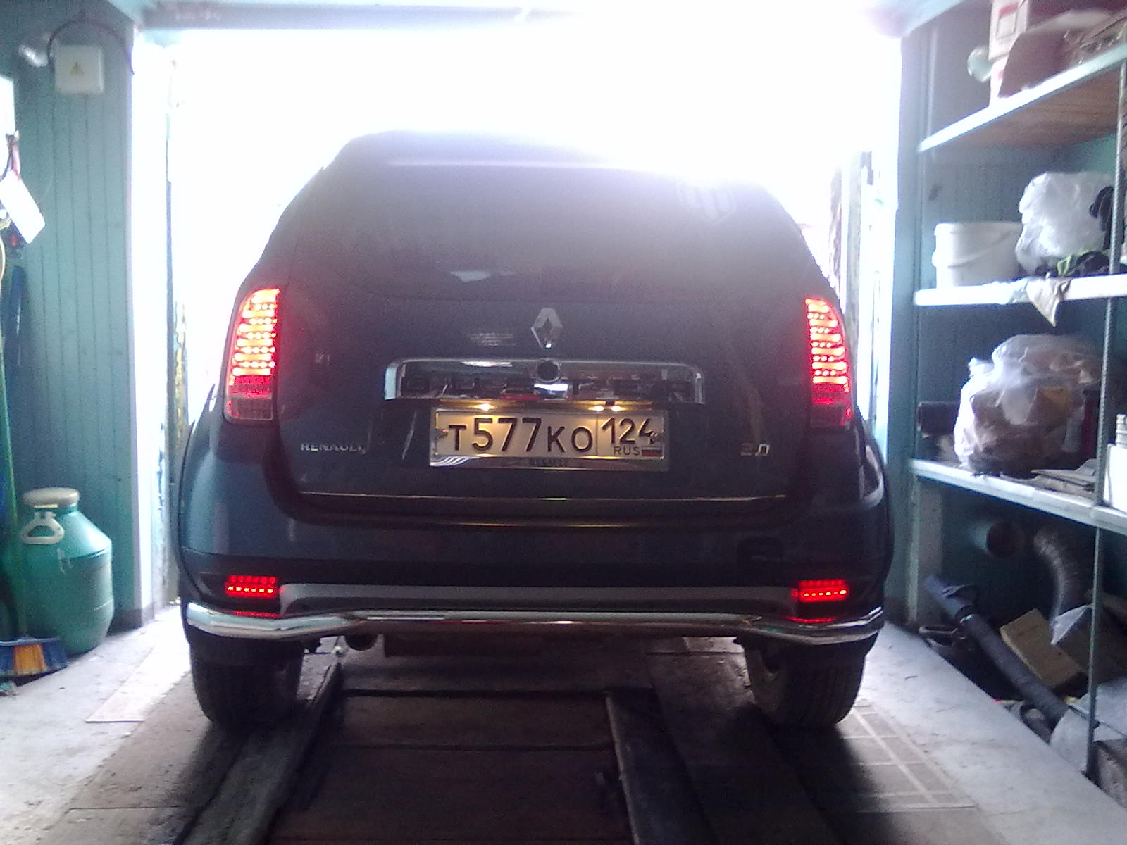

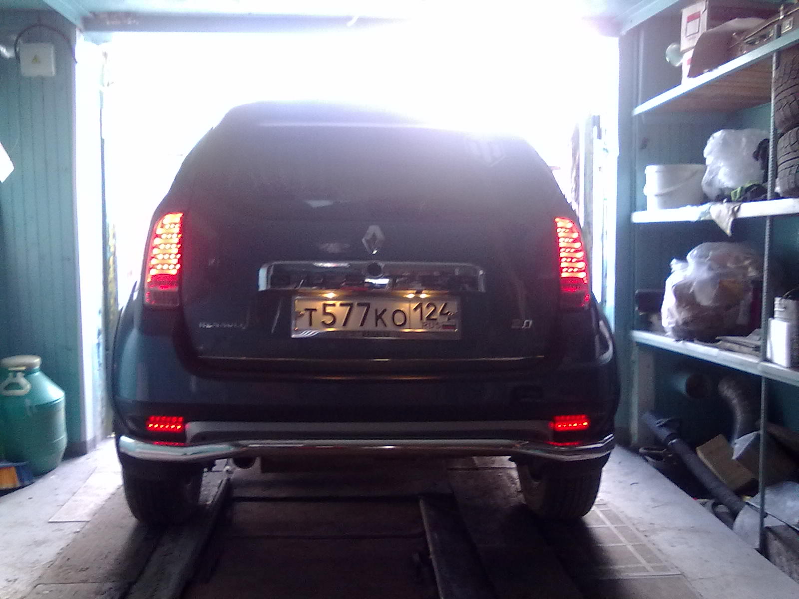

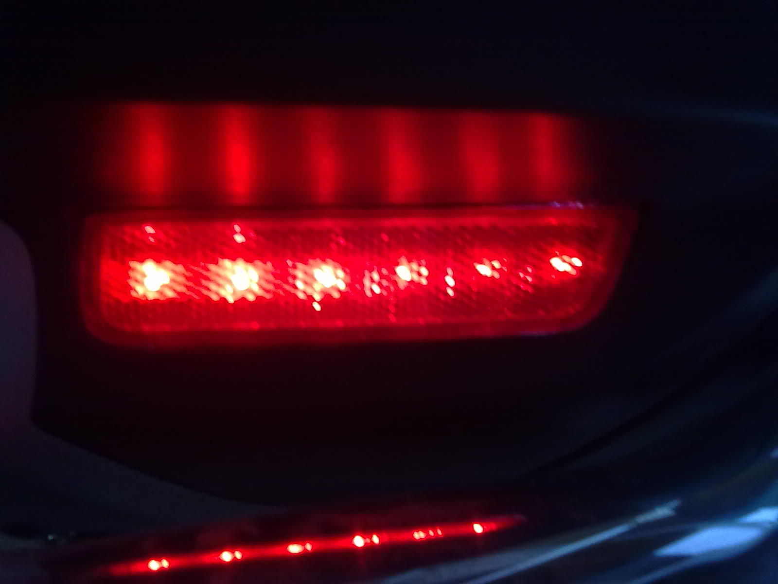

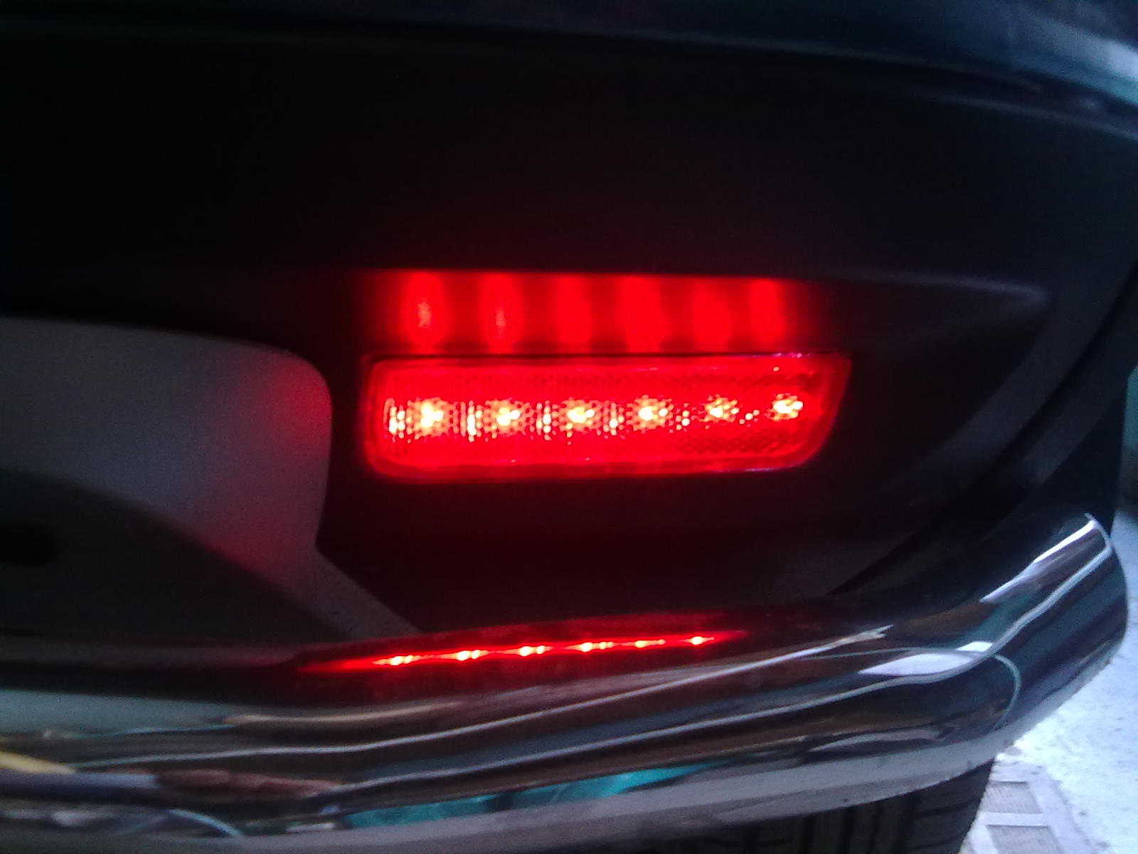

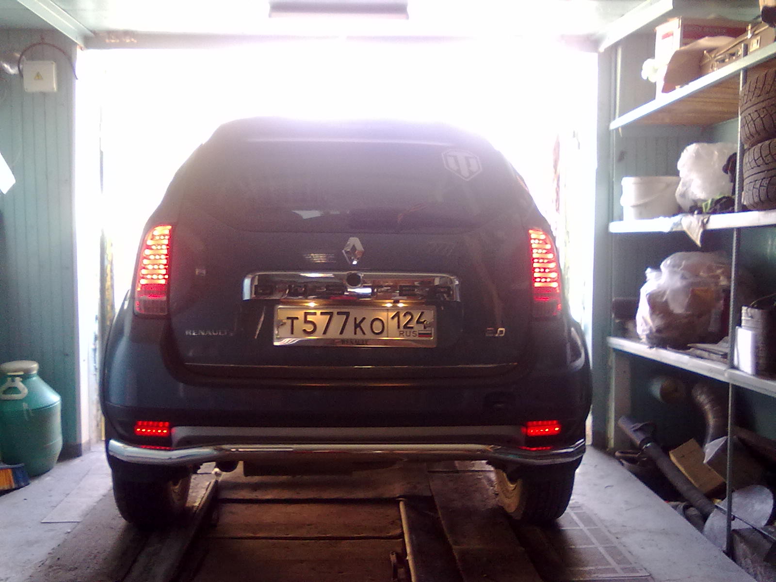

Делать было нечего, руки чесались , купил 70 см -150 руб.и вот что получилось. Самое трудное это разрезать катафоты по вдоль они паяные , а дальше все просто клеим светодиоды ( они на скотче) сверлим дырочку и выводим провода и клеим обратно светлым герметиком. . Под правой карафотой есть дренажное отверстие идем через него и попадаем прям в нишу домкрата и садим на провод габариты ( черный нижний минус , синий верхний плюс)
