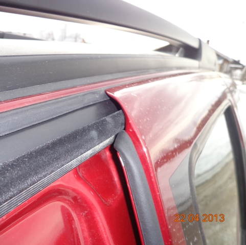

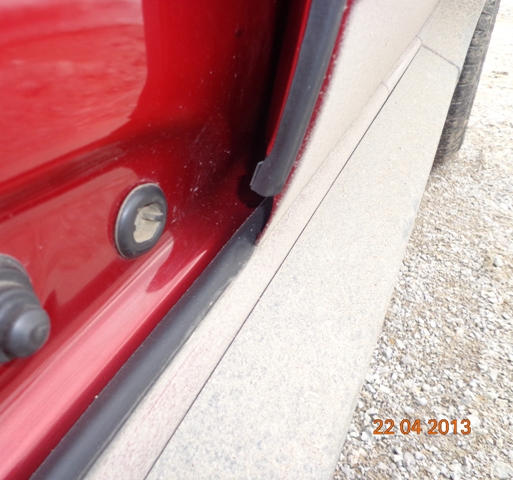

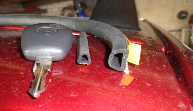

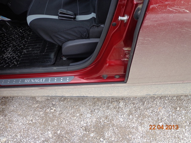

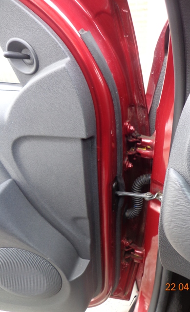

Вот поклеил уплотнители, тот что потоньше клеил на резиновый уплотнитель верха дверей, цена 20р. метр. Который потолще клеил на кузов и двери, на фото видно, цена около 40р. Не стал клеить по периметру дверей так как там нанесён валик герметика и приклеить что либо к этому профилю проблематично. По началу столкнулся с проблемой: вода сзади, где заканчивается заводской уплотнитель затекала в проём дверей и растекалась по всему вновь приклееному уплотнителю, наклеил кусочек, так, чтобы при закрытой двери это место перекрывалось, на фото видно. Результатом доволен, правда стоят пока только 2 недели, но каков результат! Даже если продержатся сезон, за эти "деньги" и то хорошо, ведь завод не предлагает вообще ничего, ни за какие.
На улице за +30. Простоял на открытой стоянке у аэропорта 2 недели и ещё 2 недели поездок под палящим солнцем, самопальный уплотнитель дверей держится отлично. Осталось проверить морозами.
