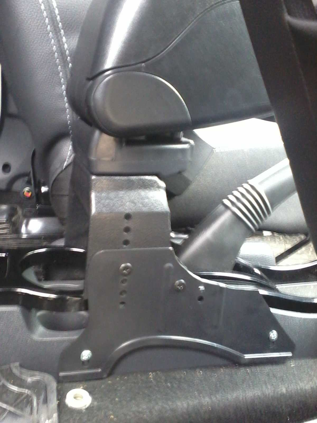

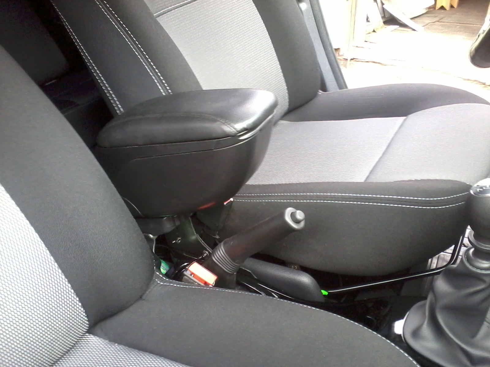

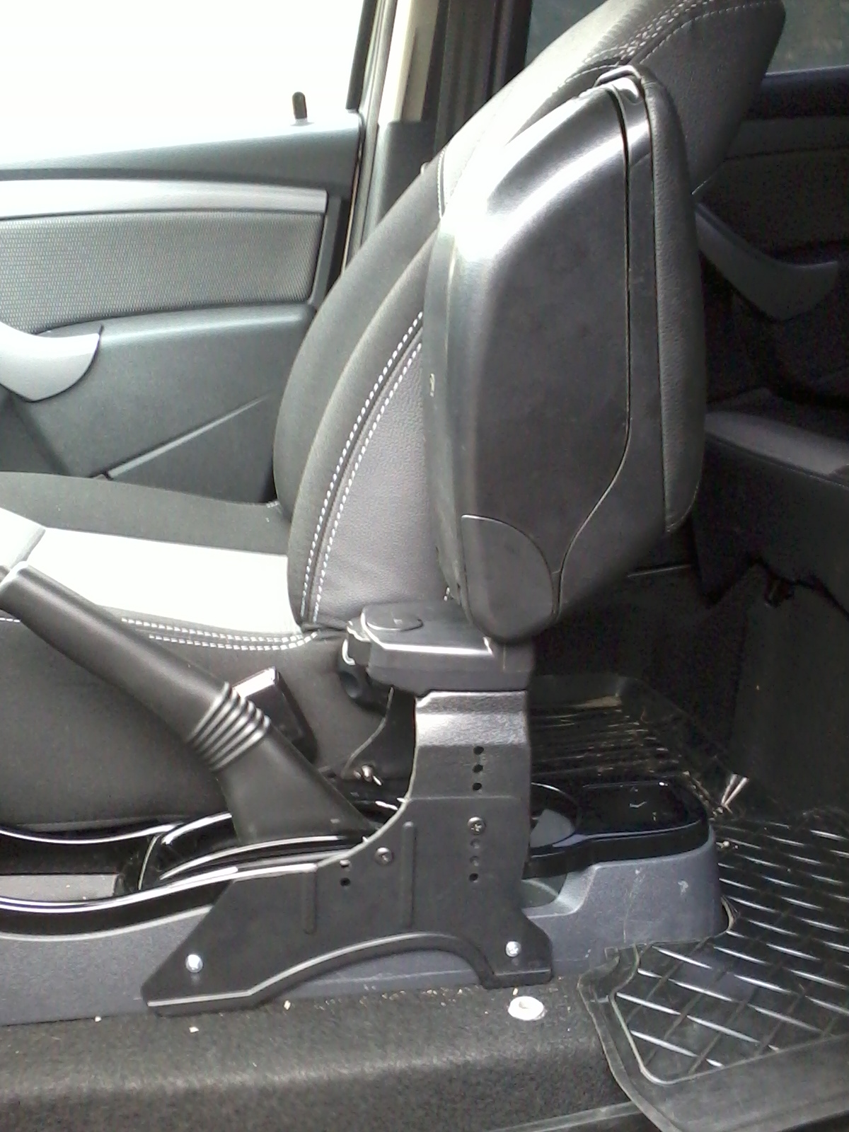

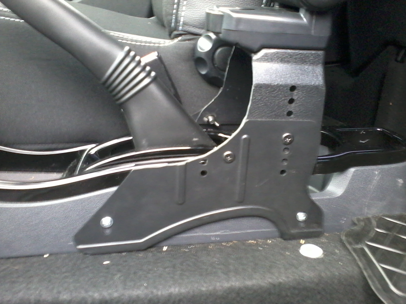

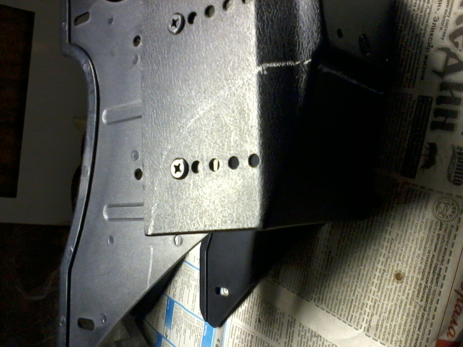

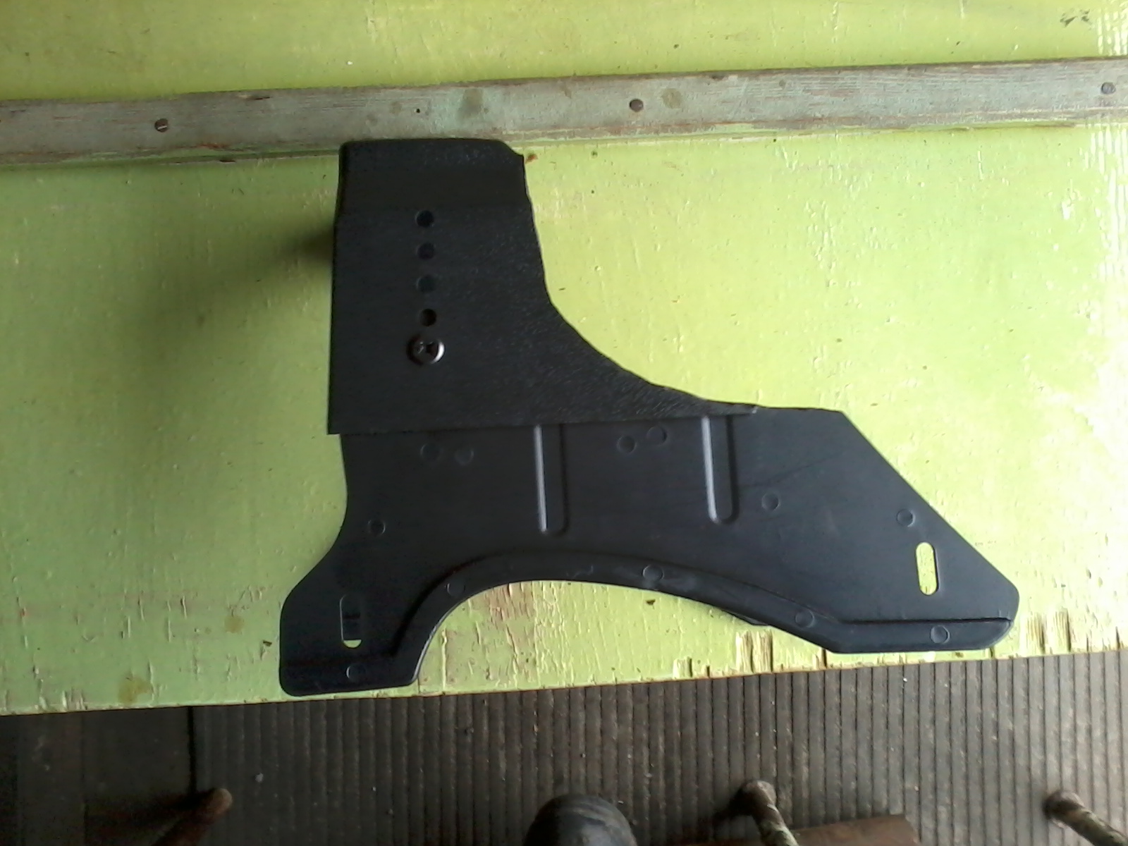

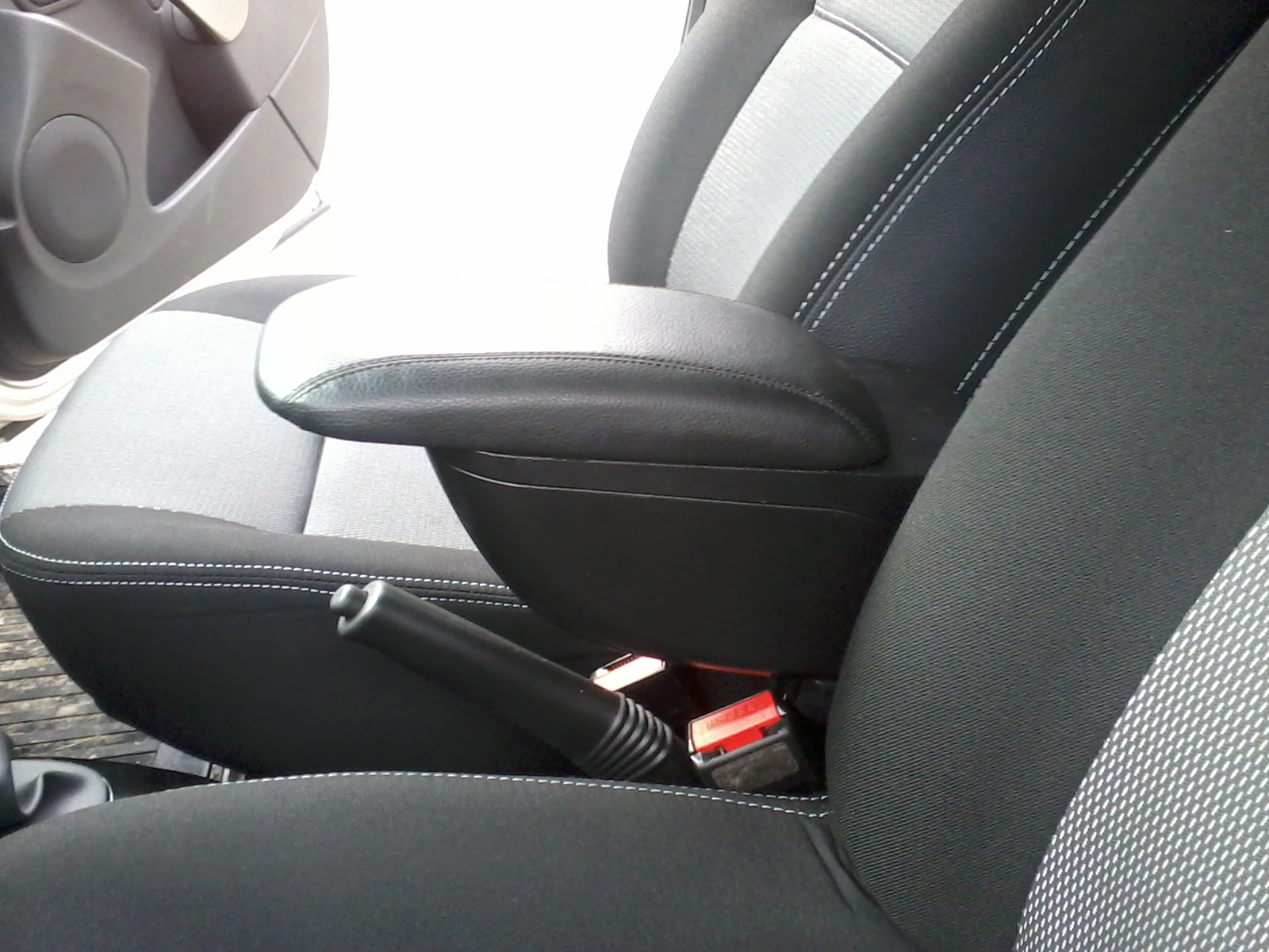

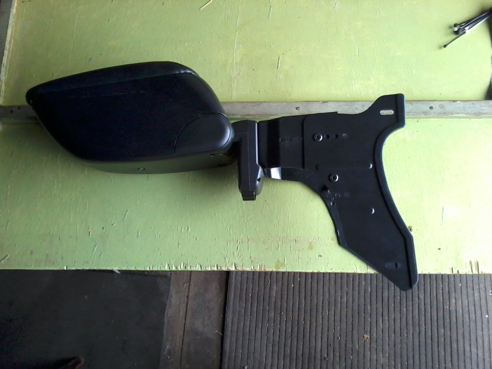

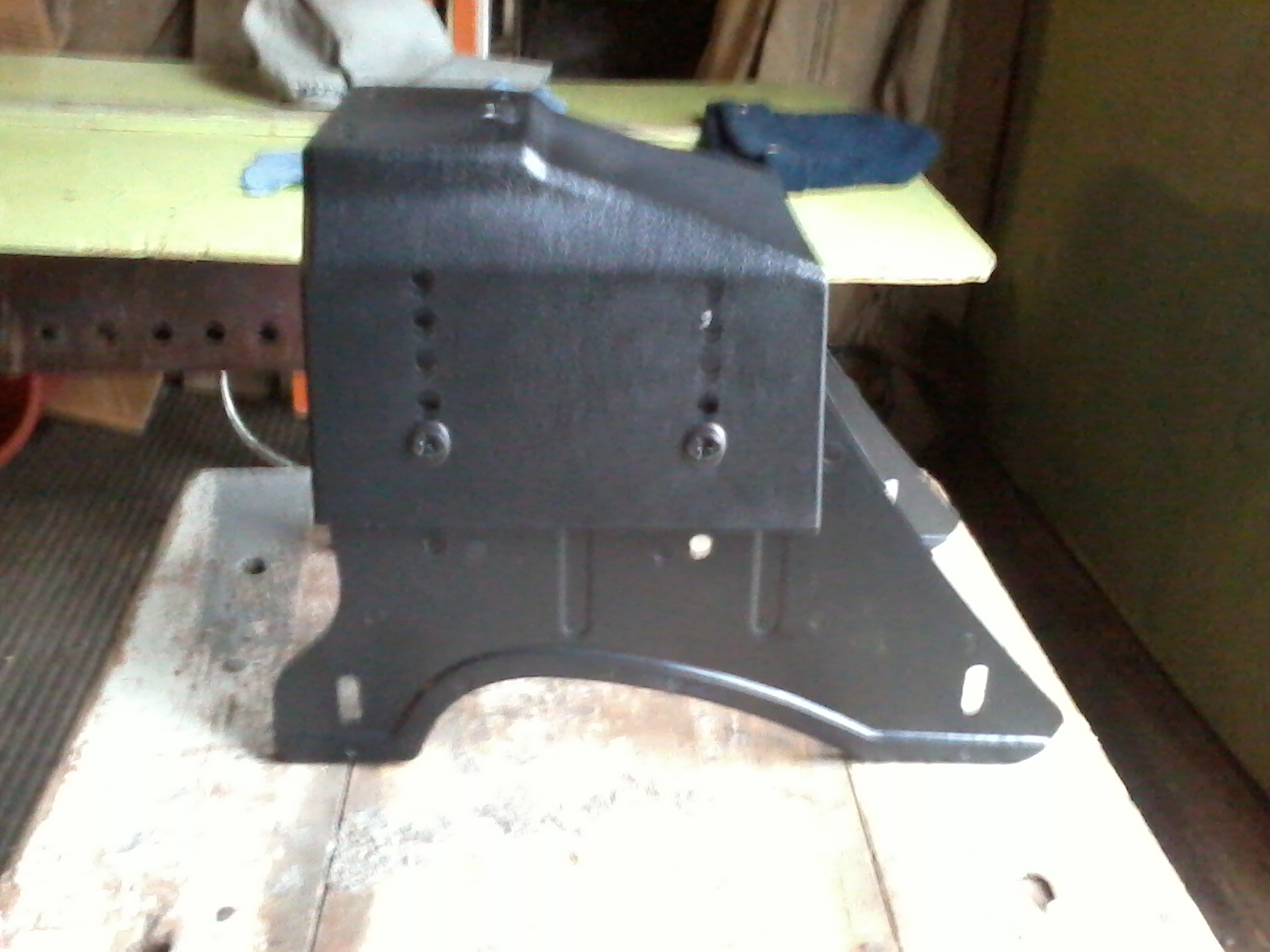

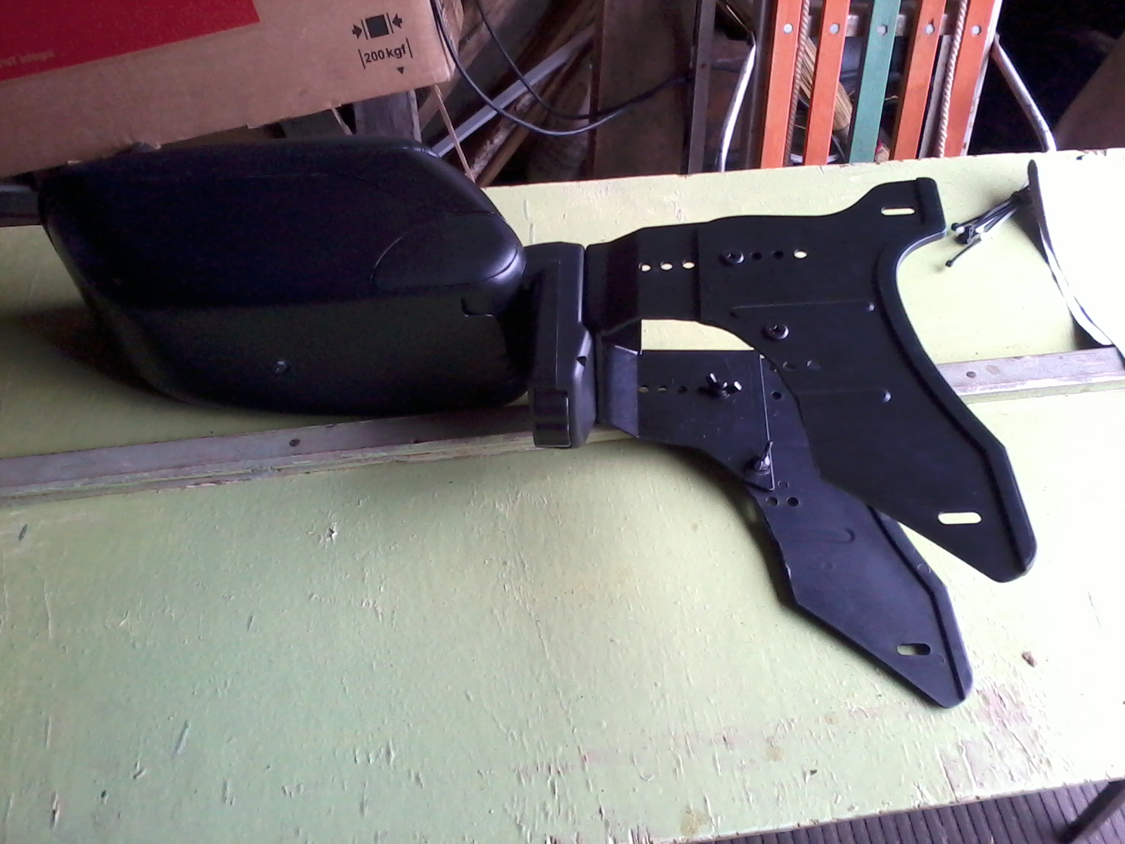

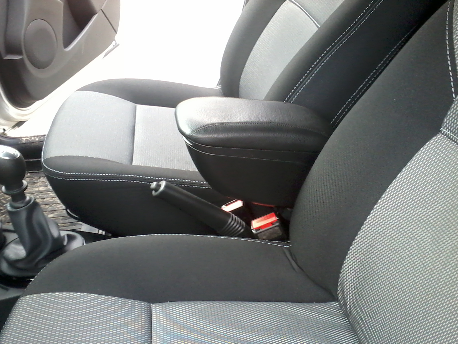

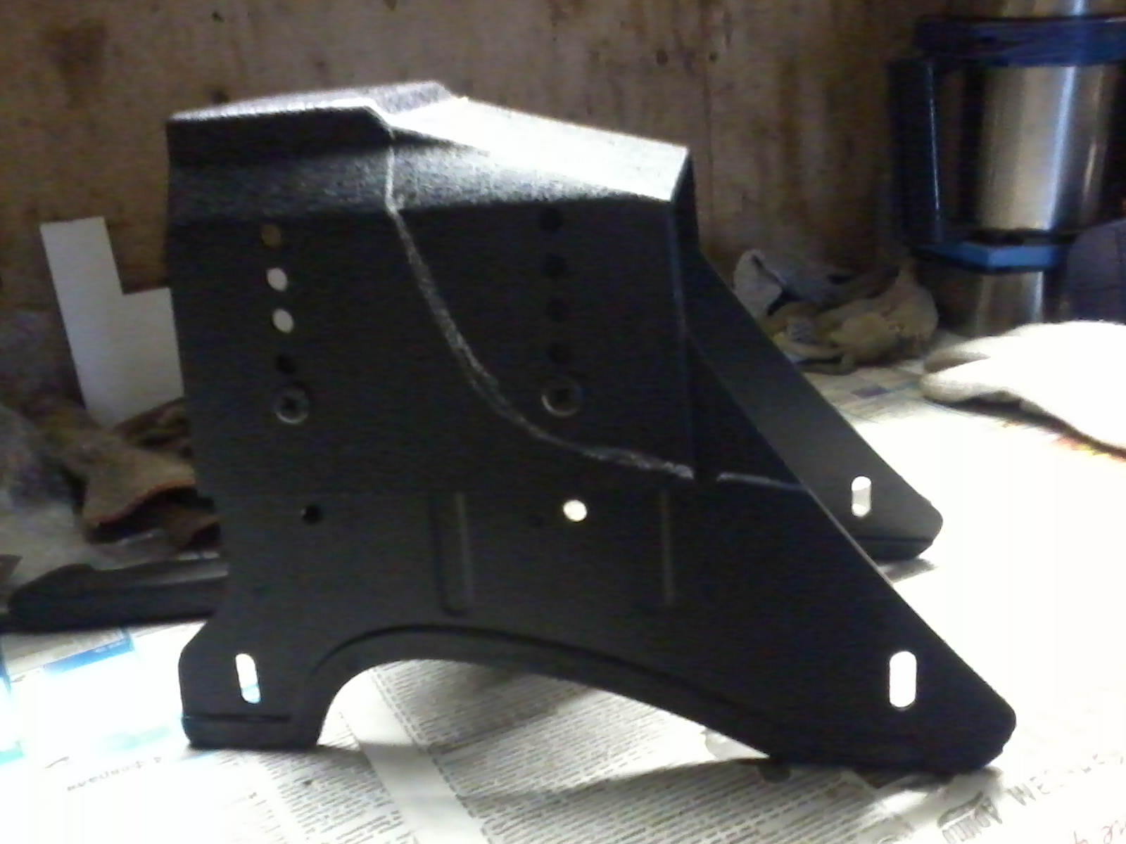

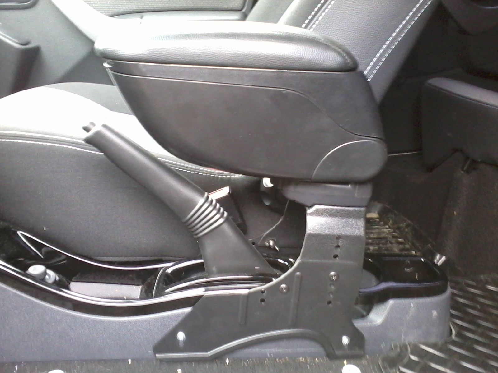

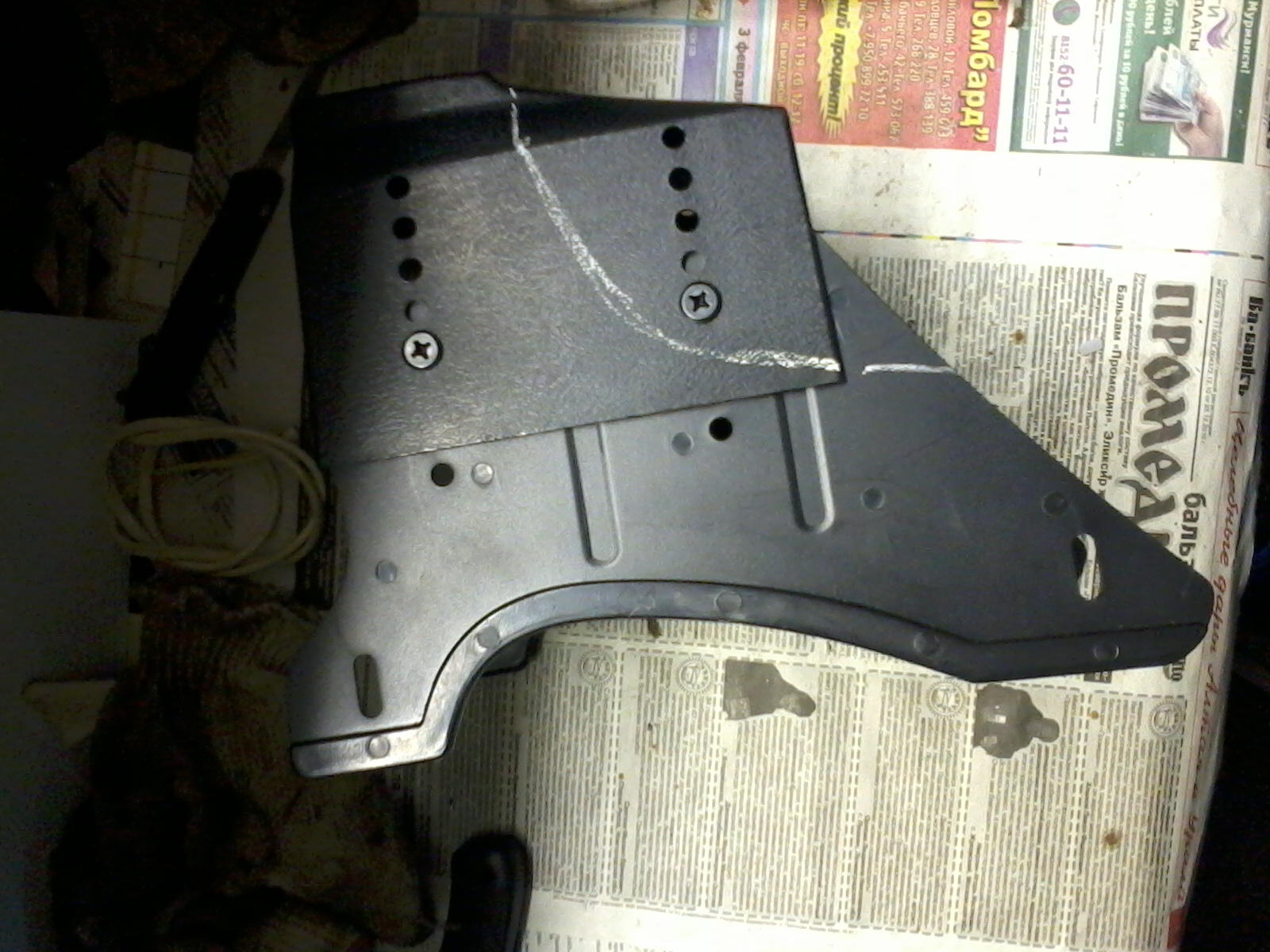

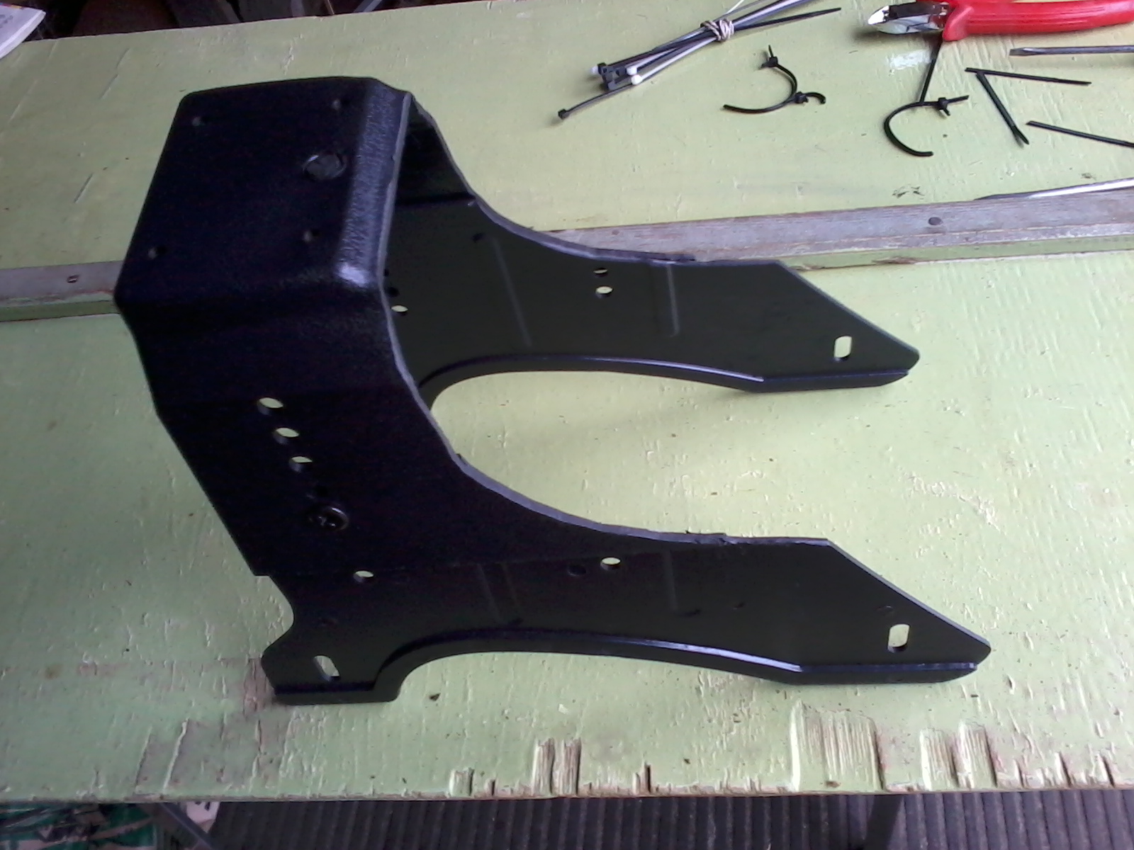

Далее опять начался творческий процесс. Итак купленный мной подлокотник так и лежит у меня в багажнике. Пора уже его применять по прямому назначению. Но его крепление не совсем такое как хотелось бы. Ну уж очень оно мешает свободному доступу к ручнику. Поэтому было решено немножко его обрезать и вот, что из этого вышло. Размечаем: верхняя часть обрезается до площадки крепления подлокотника, затем идет дугой к низу. Обрезаем как наметили. Собираем весь подлокотник. Снимаем кресла и обыкновенными саморезами крепим «ноги» подлокотника к тоннелю ручника. Здесь главное найти золотую середину для себя. Если сдвинуть подлокотник вперед, то он будет мешать работе с рычагом ручника. Если сдвинуть чуть дальше назад, то локтю будет не удобно ложиться на подлокотник. Пластик тоннеля ручника твердый и я предполагаю хрупкий. Он мне показался очень похож на пластик китайских игрушек. После крепления подлокотника устанавливаем кресла и радуемся еще одному удобству.
