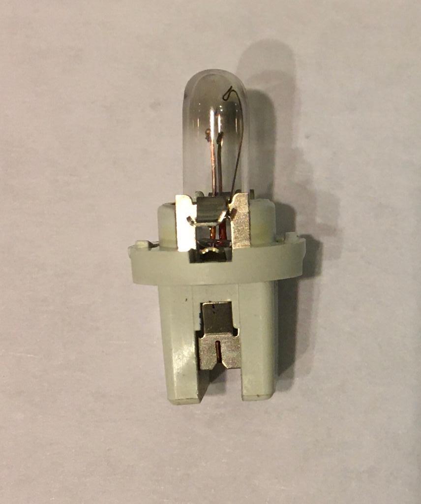

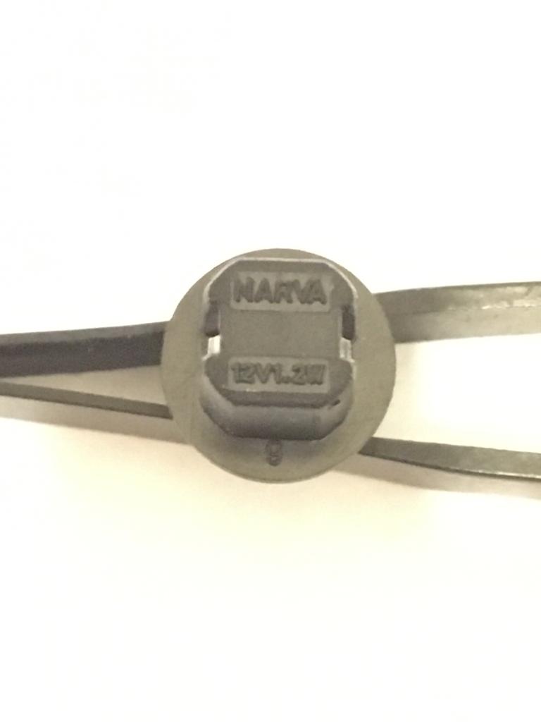

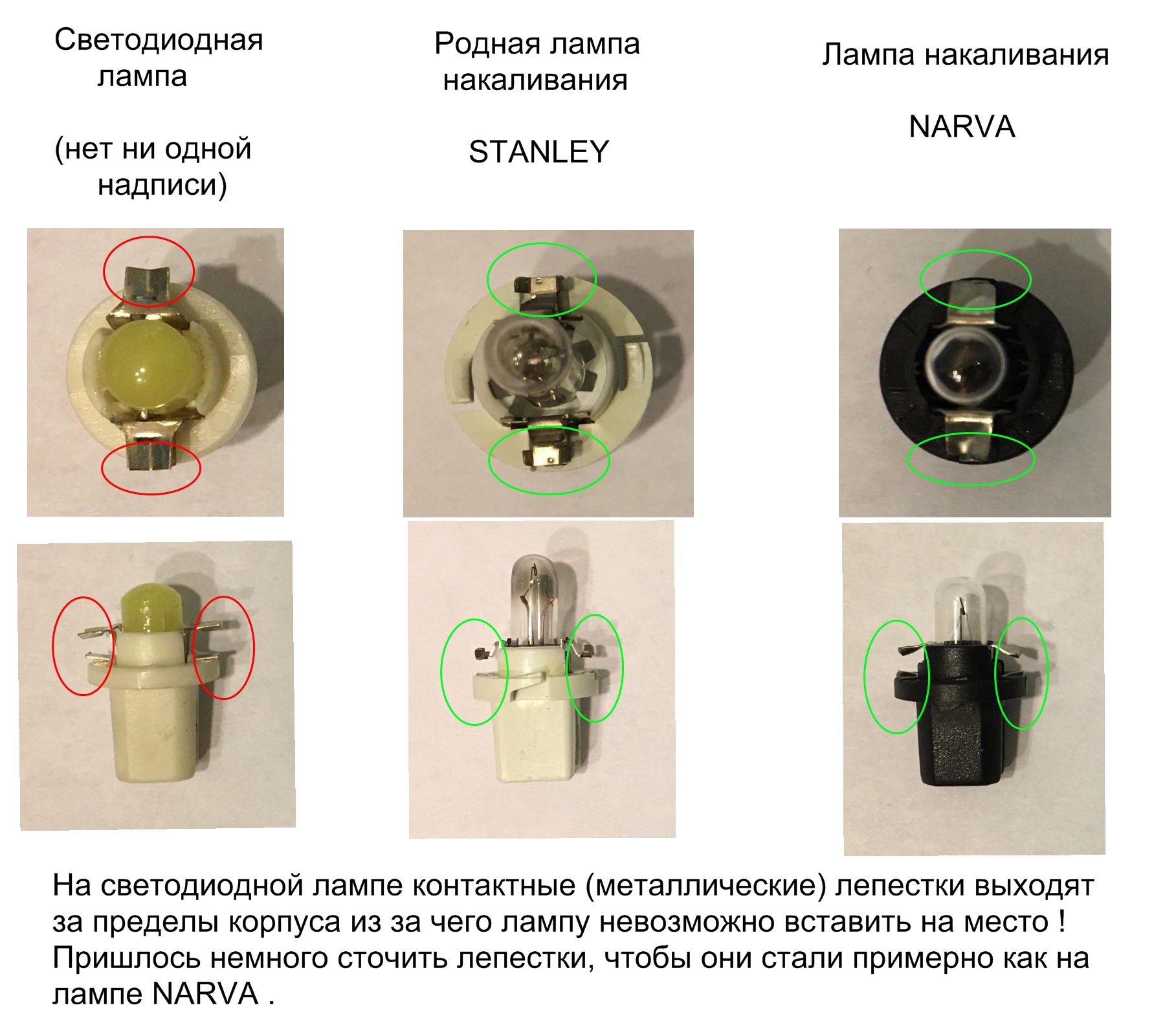

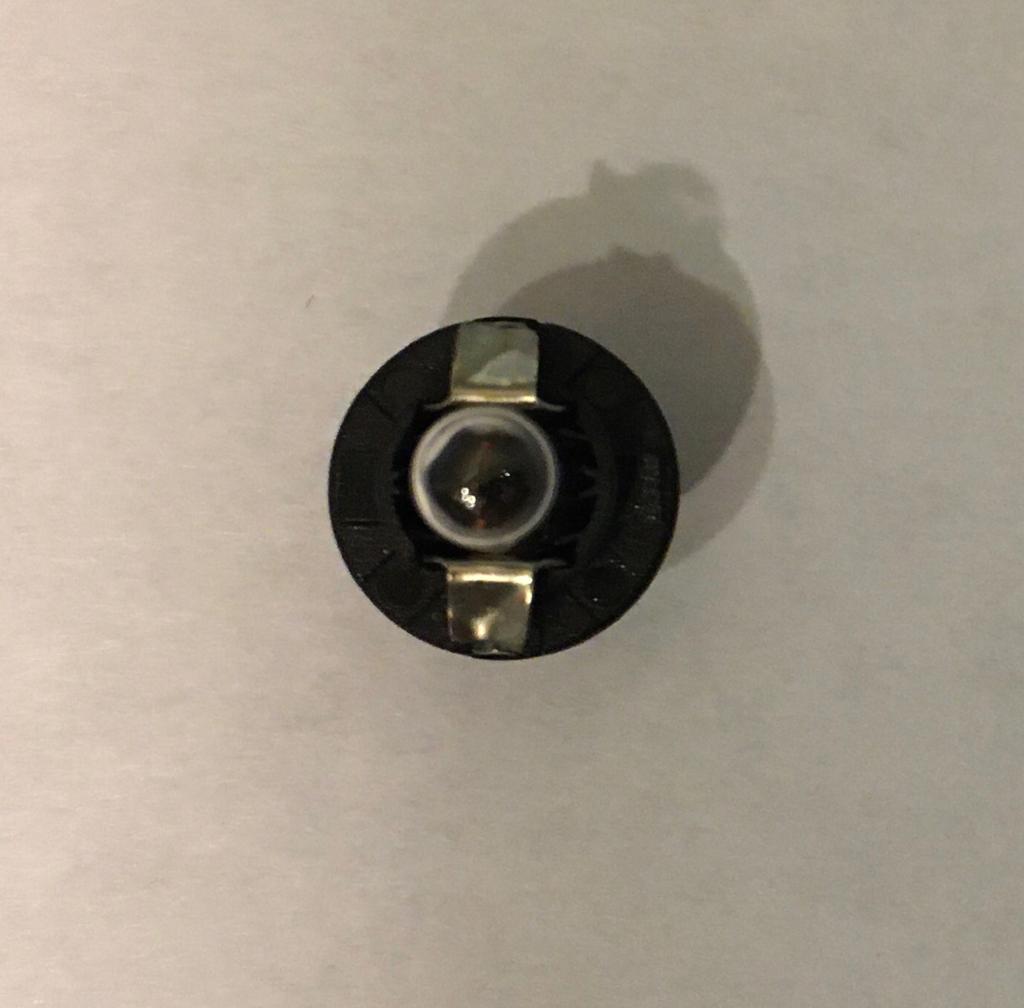

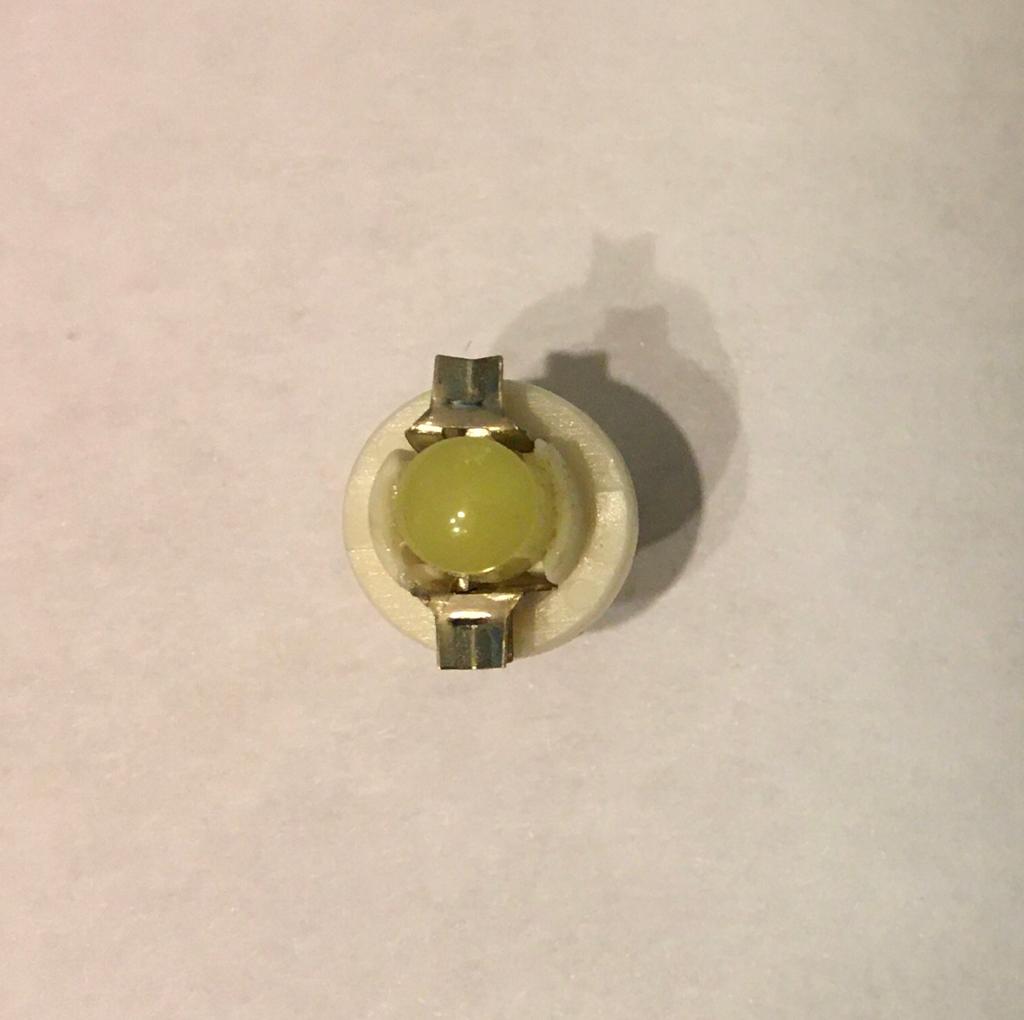

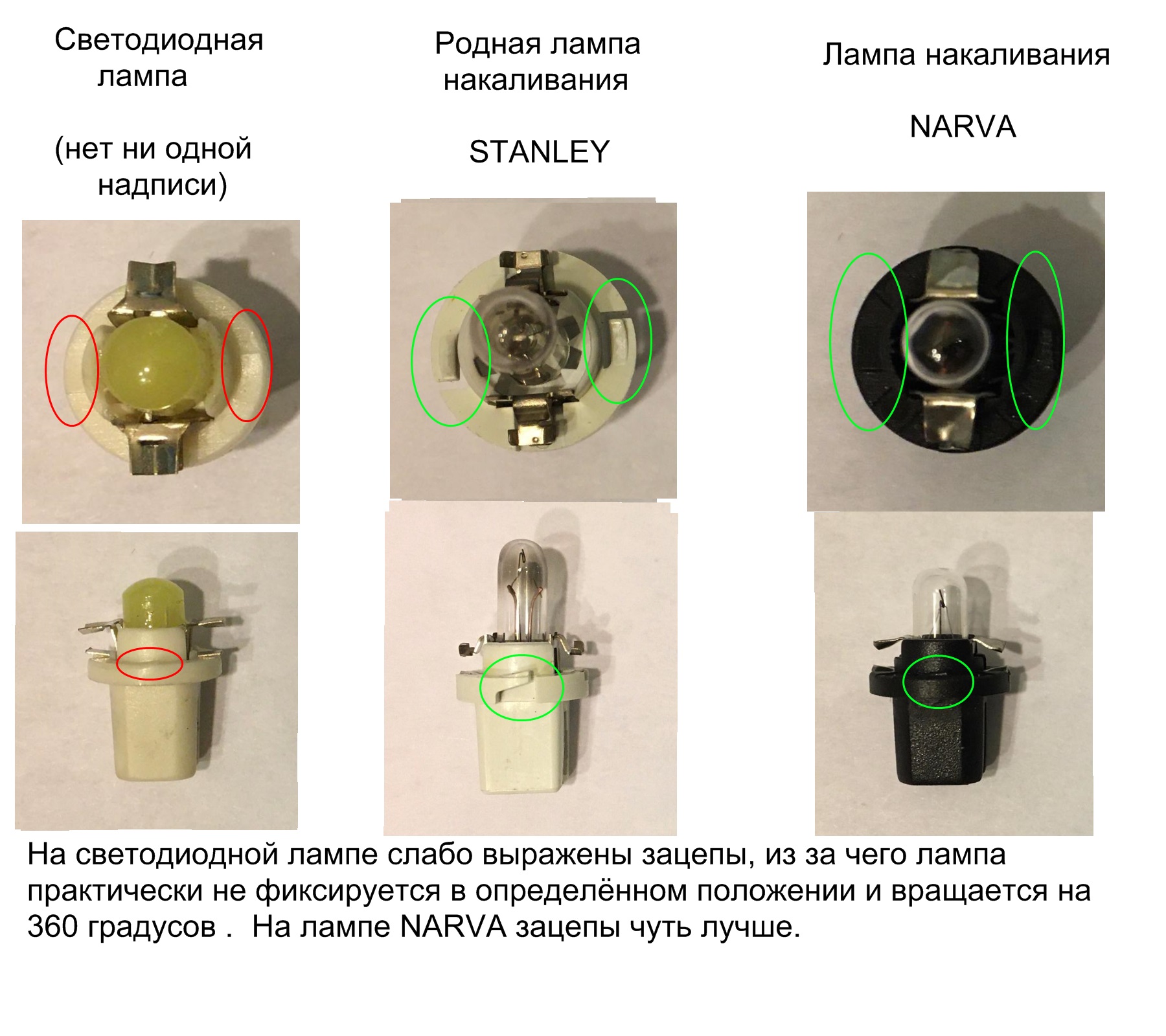

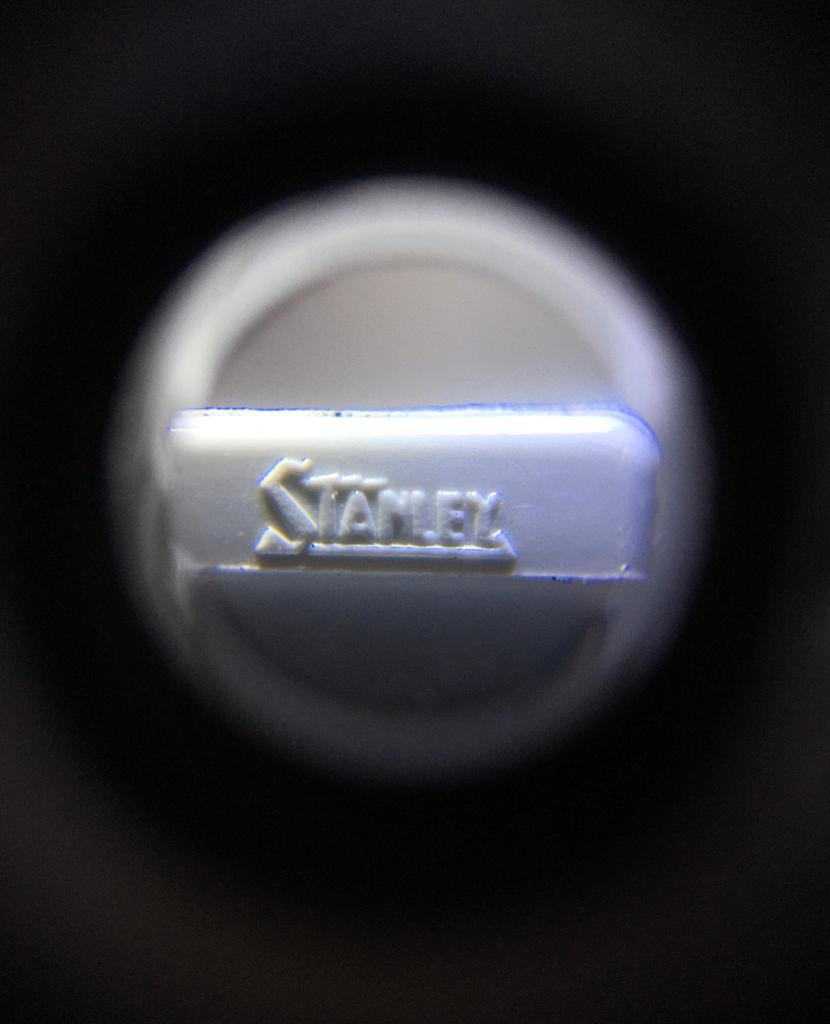

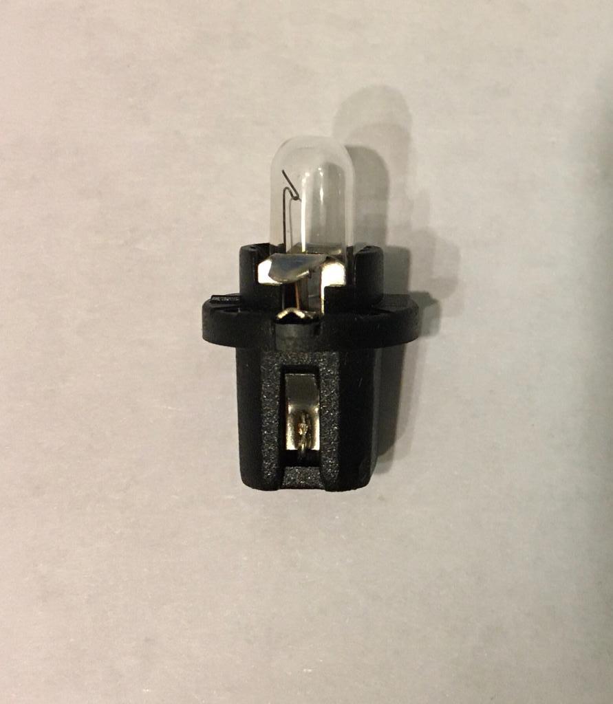

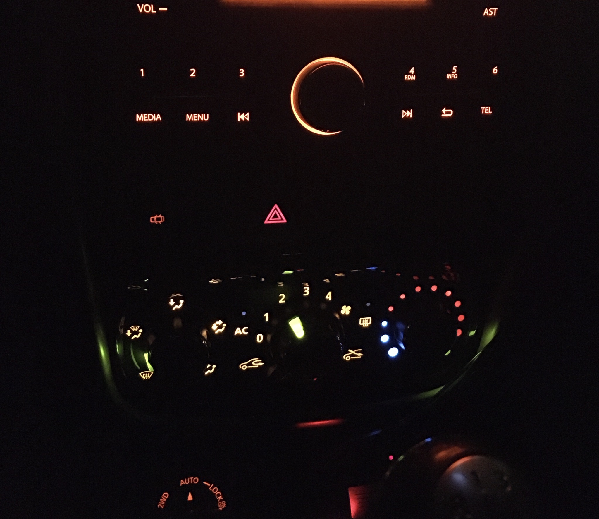

Перегорела родная левая лампочка в регуляторе температуры спустя 7 лет эксплуатации ! В авто49 (Би-Би) прикупил светодиодные и на всякий случай обычную лампу по 56р и те и другие. Поставил светодиодные, без "напильника и молотка" не обошлось, лампы не хотели залазить ..
На светодиодных лампах подсветка стала светлее штатной, так что при выборе ламп обращайте внимание на эти нюансы !
Фото ламп и описание косяков ламп :
