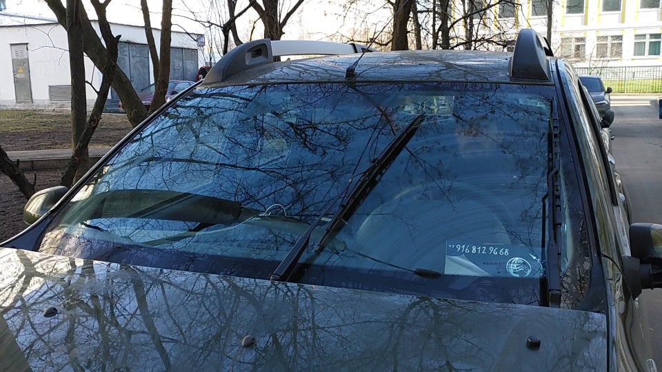

Поменял поводки дворников на шевинивские. Водительский дворник установить в зону обогрева стекла не удалось: при взмахе бьёт об дверь, быстро испортит резинку. Компромиссный вариант установки (пассажирский более-менее в зоне обогрева, водительский так, чтобы не мешал пассажирскому и не вылетал за стекло) выглядит так:

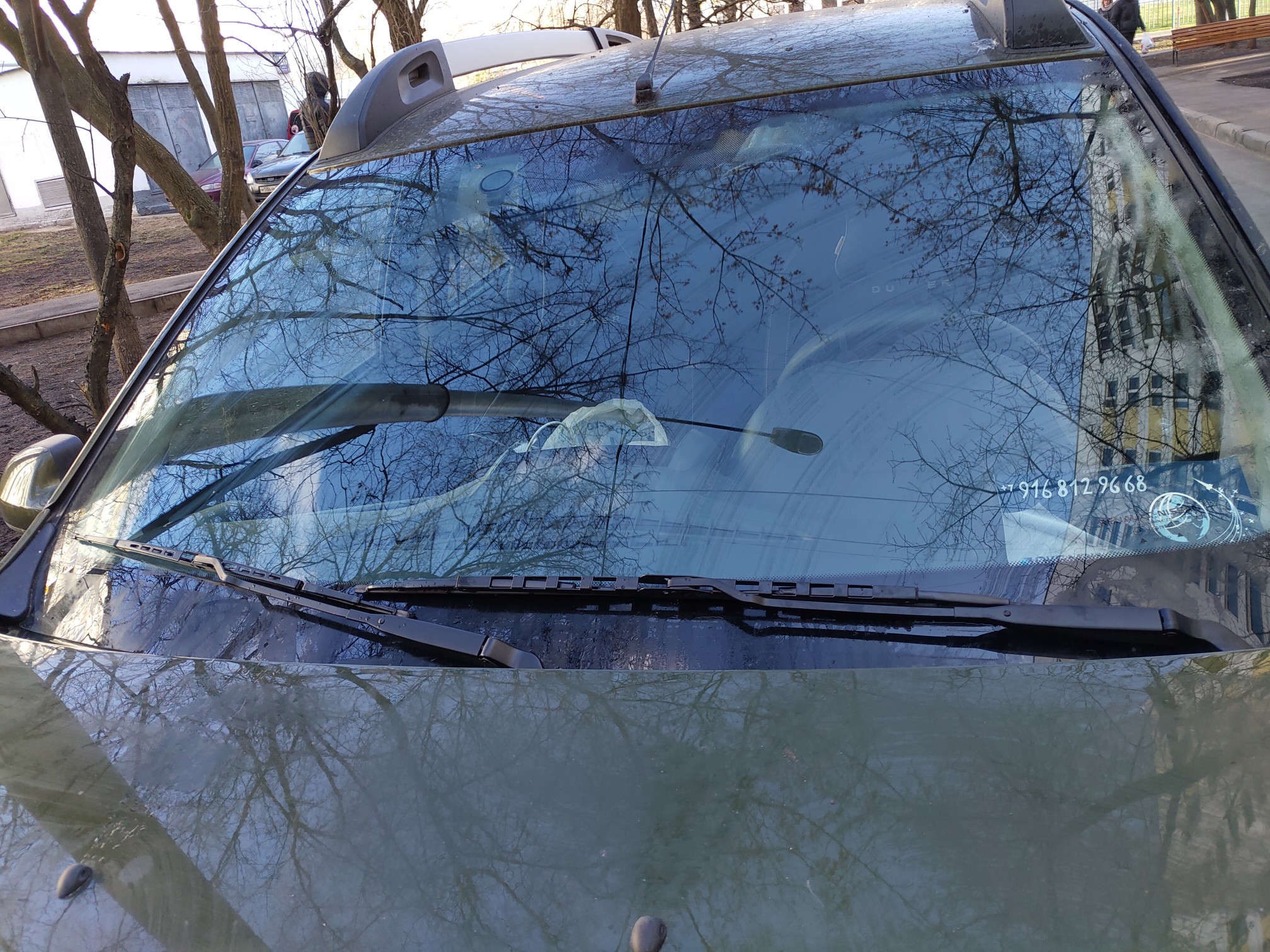

На взмахе в момент максимального отклонения:

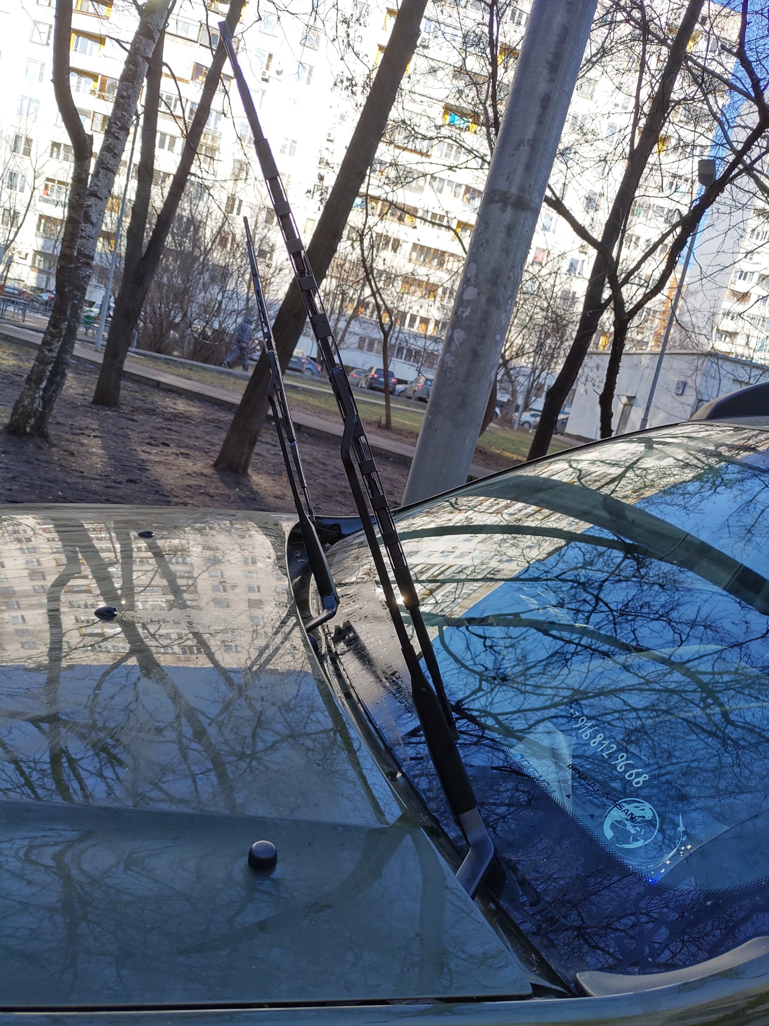

В поднятом положении фиксируются, за капот не цепляют:

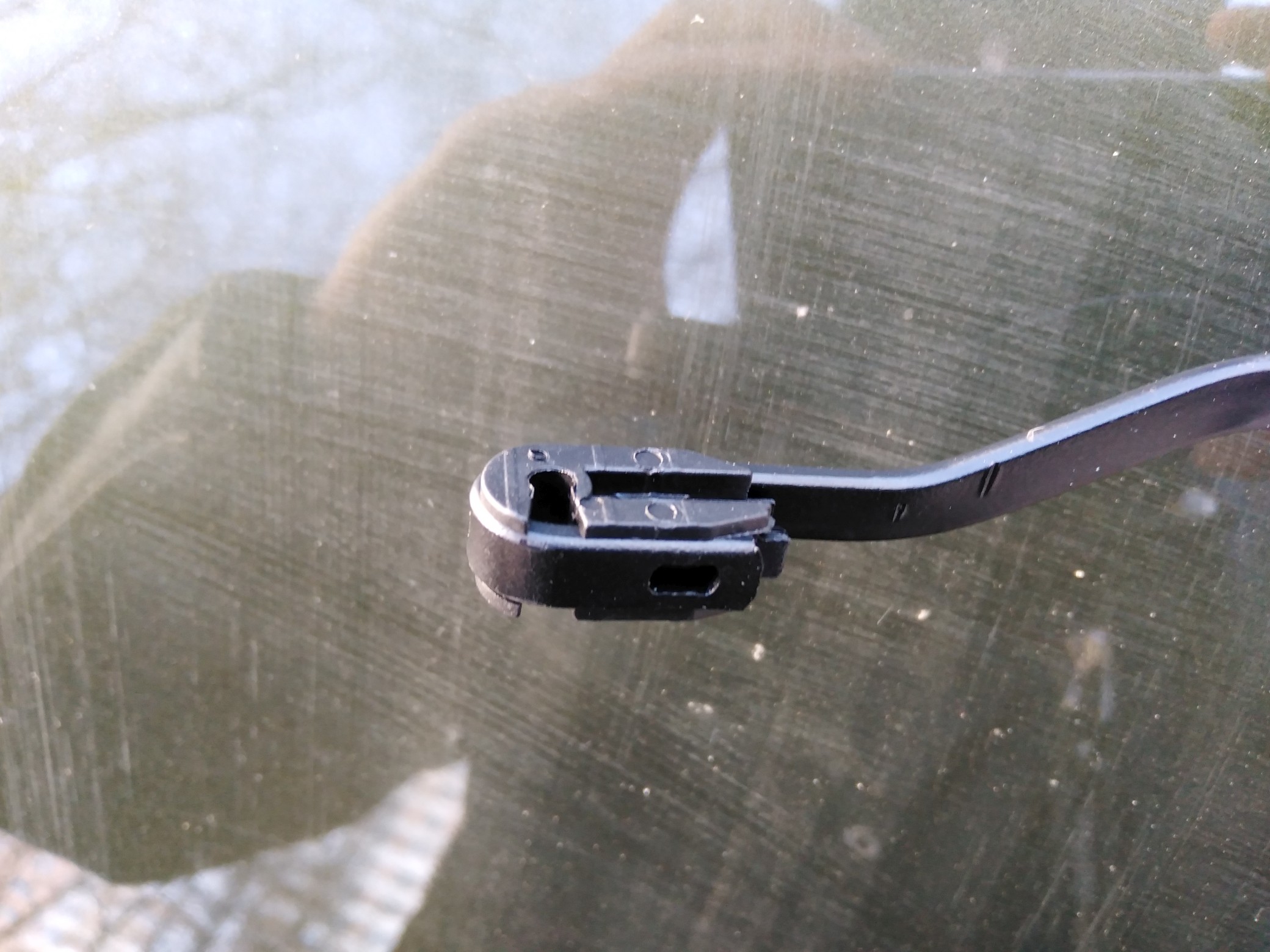

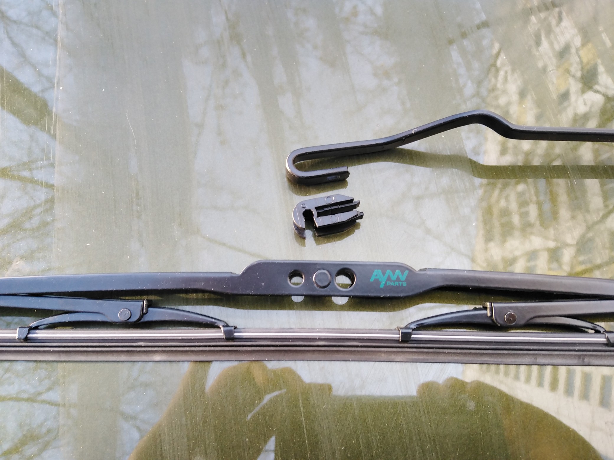

Где-то попадались жалобы, что шнивские поводки узковаты, и щётки слетают. Так вот, есть тонкость. В комплекте со щётками шли переходники, и из них идеально подошёл самый маленький. В остальных крючок действительно болтался. В общем, при следующей замене щёток этот переходник надо будет сохранить:

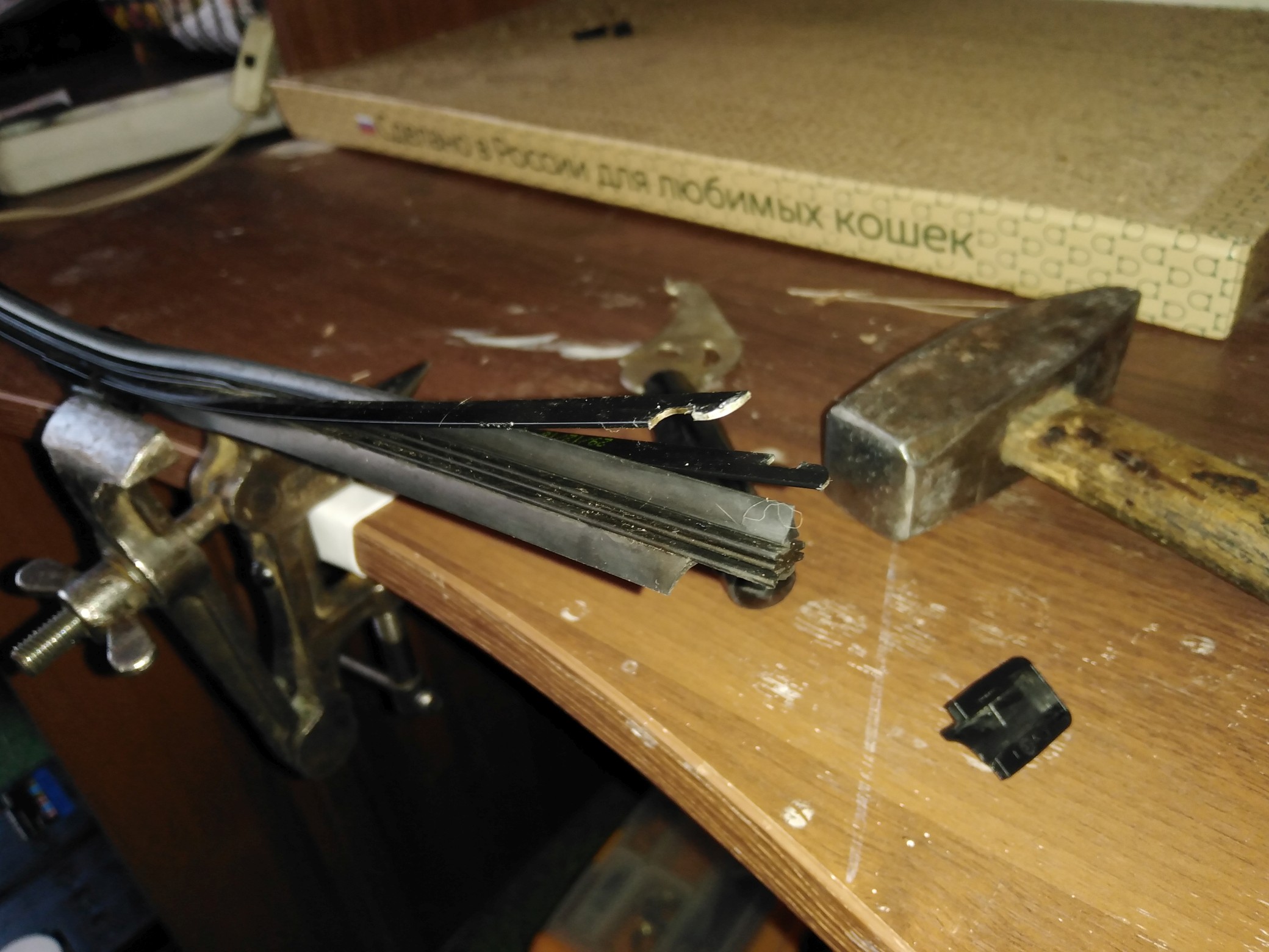

Разобрал старые щётки. Мдя. Немудрено, что они плохо чистят. Упругая полоска состоит из двух стальных полосок вдоль, а держит их та же самая резинка, что чистит стекло. В статике прижим ещё как-то можно обеспечить, но при движении вся эта конструкция хлябает и извивается. В мусор.
