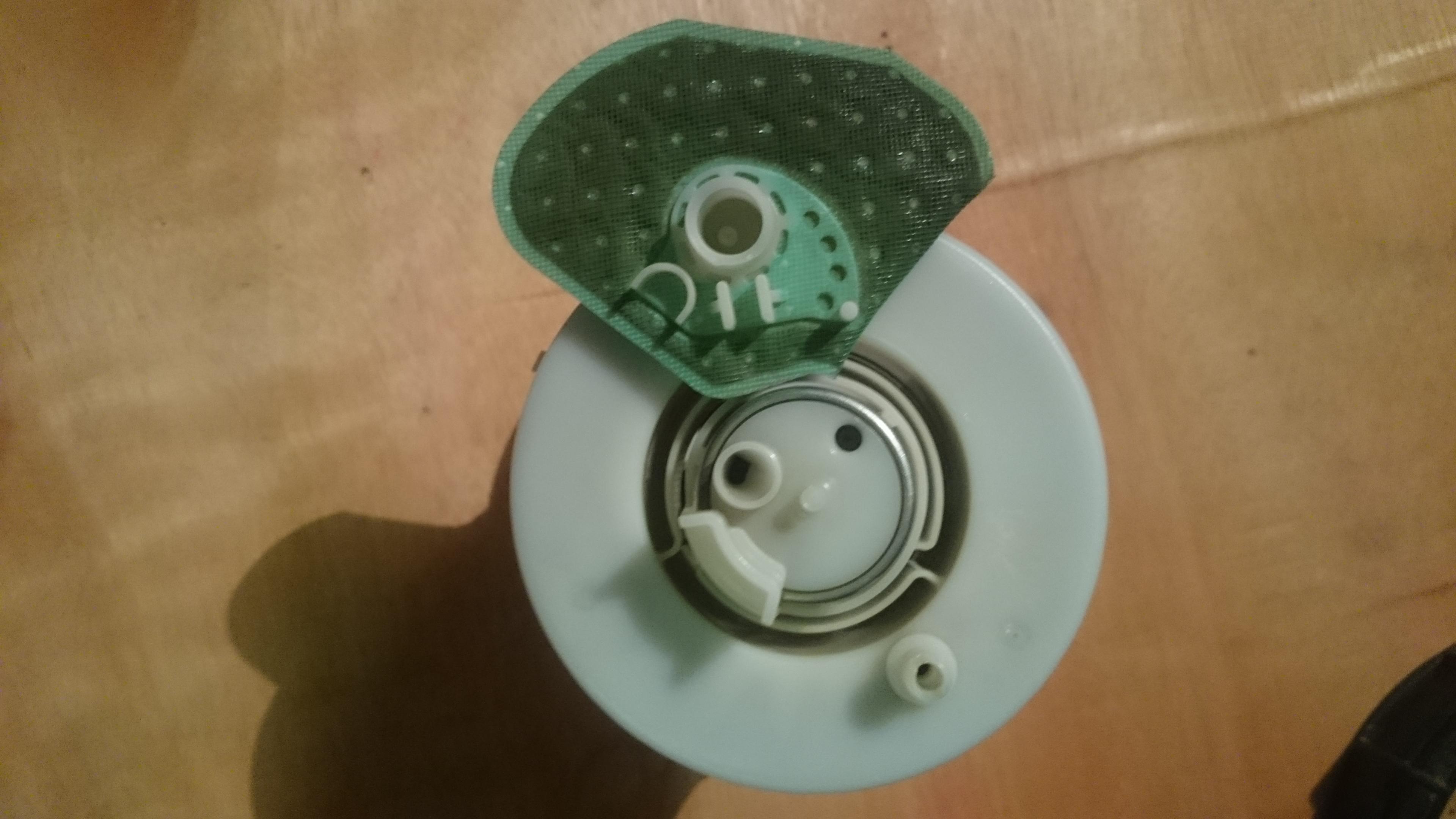

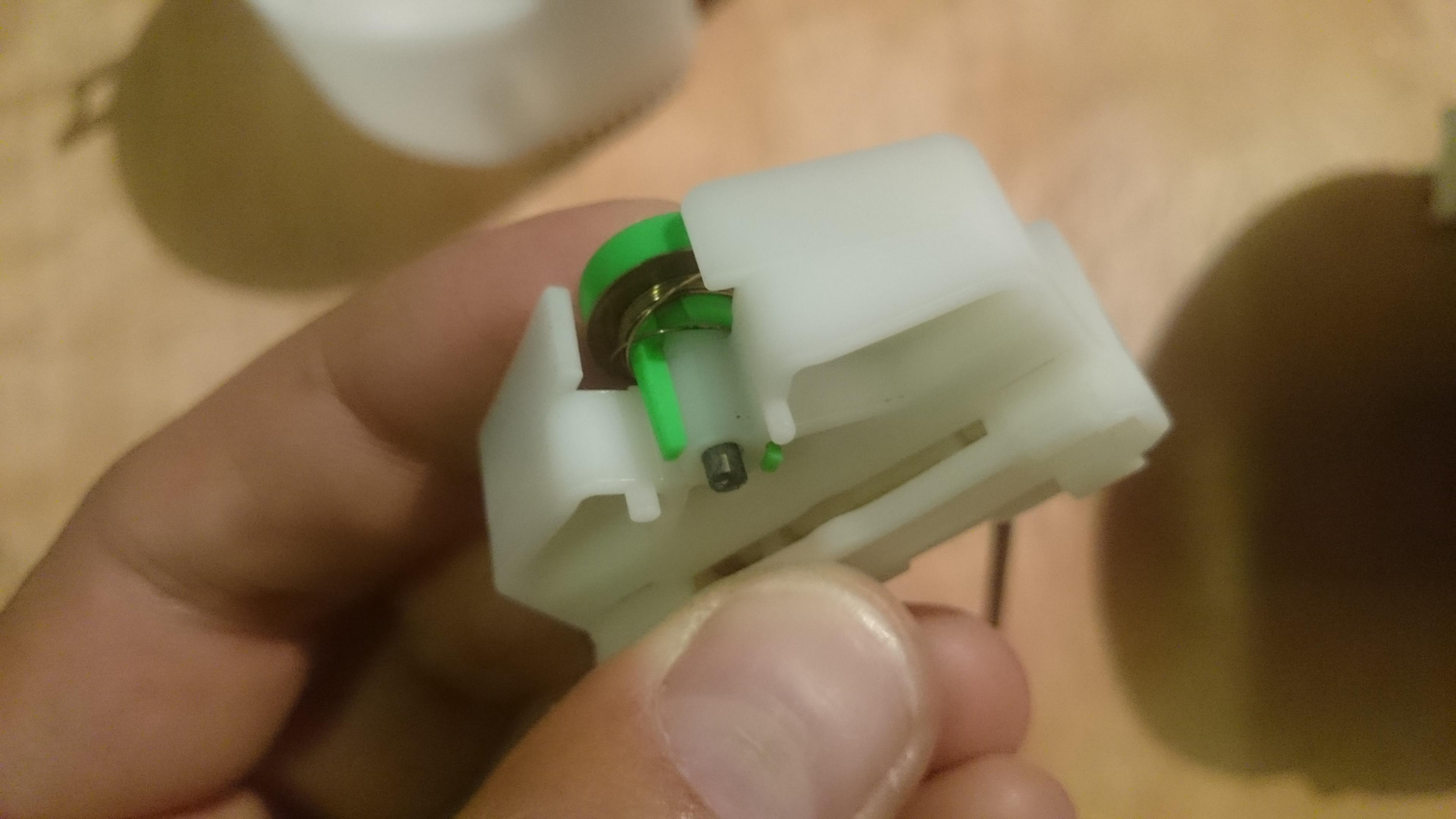

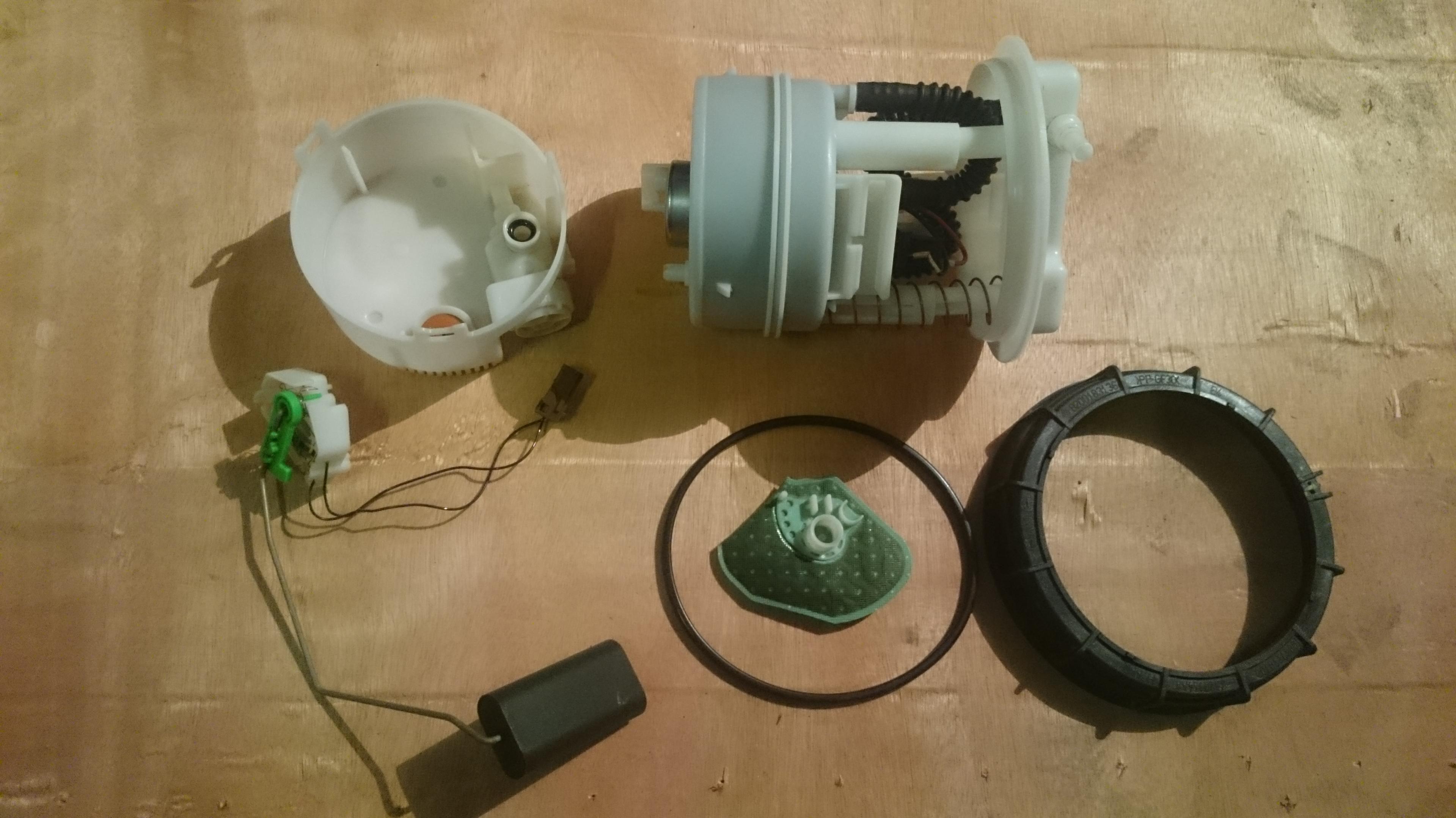

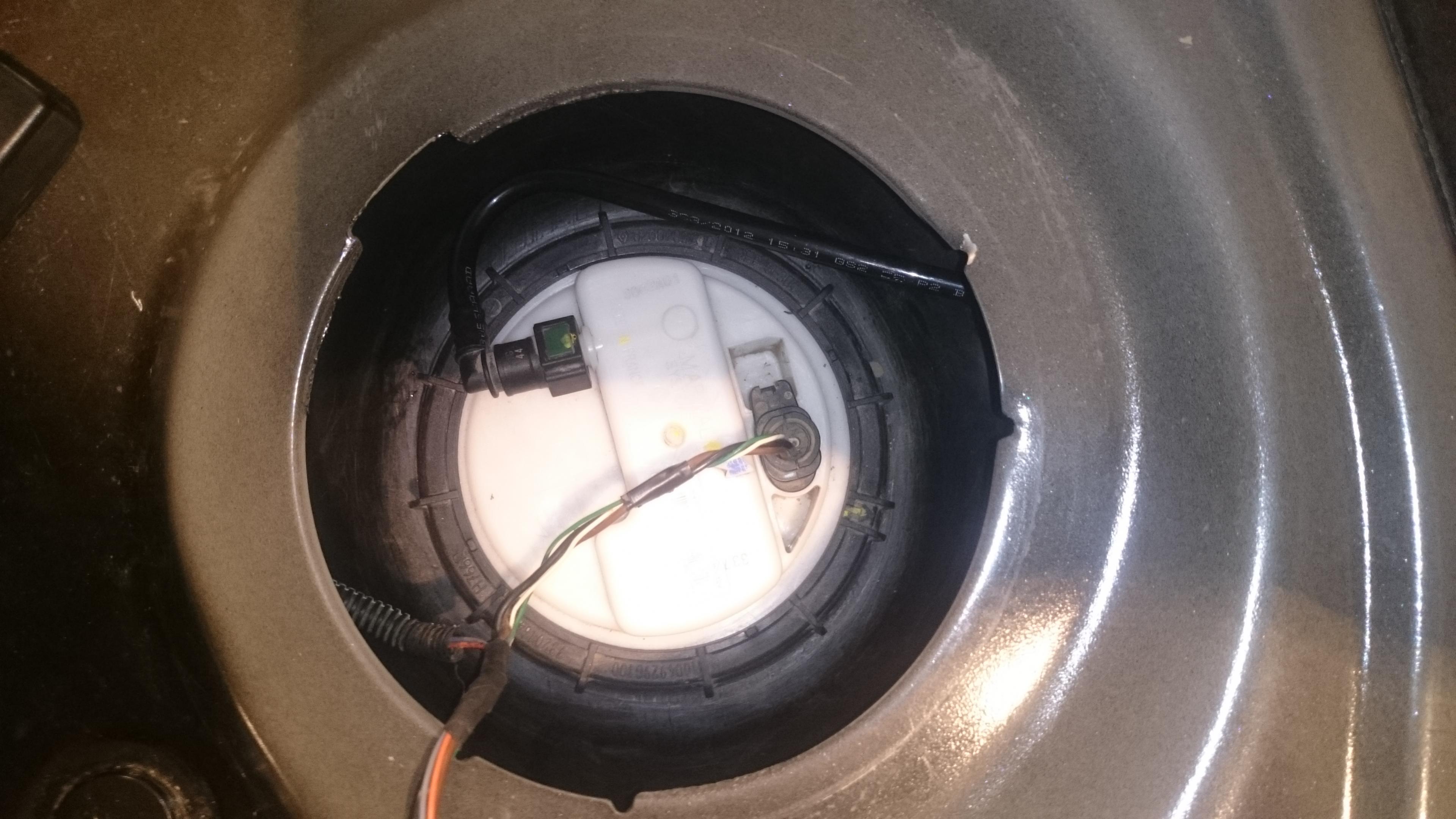

Сообщение от Павлуша Посмотреть сообщение
Как бездорожье могло повлиять на поломку датчика внутри топливного бака? Или это простой износ из-за пробега?
Очень просто, уж очень хлипкая конструкция, пробег не большой, но очень активный. Я заменил полностью бензонасос в корпусе. Кстати, фильтр грубой очистки был не надет с завода ))) внешний диаметр на штуцере насоса больше на 0,5 мм, внутреннего диаметра штуцера на фильтре )))) Пока шел новый бензонасос, я купил новый фильтр грубой очистки и он легко встал на место.
Пластиковое кольцо час закручивал, никак не мог попасть в резьбу, хотя когда разбирал первый раз за 5 мин. закрутил.
